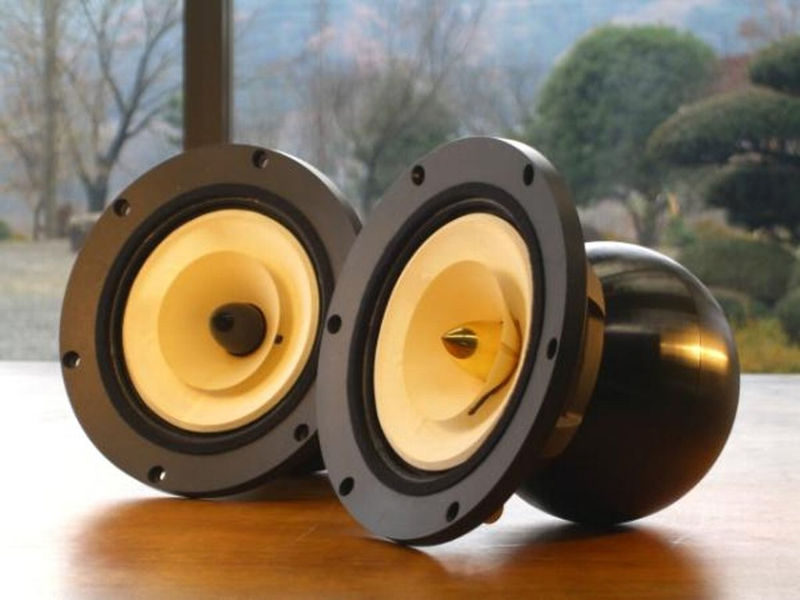

L’enceinte idéale pourrait être dotée d’un haut-parleur unique de type large-bande. Elle permettait ainsi de reproduire tout le spectre sonore dans un cabinet optimisé. Cela afin d’éviter les erreurs d'alignement de phase et problème de filtrage entre plusieurs haut-parleurs (voies), puisque plus une enceinte utilise de haut-parleurs, plus il est difficile de les faire s’exprimer clairement tous en même temps.
Cependant, un haut-parleur unique a du mal à être à la fois très léger et rapide pour reproduire correctement les fréquences aiguës, et très large pour reproduire des fréquences graves. Le haut-parleur unique parfait est donc difficile à construire. Lorsqu’il existe chez certains constructeurs très high-end ou ésotériques, il ne permet pas d’être polyvalent sur différents styles de musique, ni sur une grande variété de timbres et limite la réponse aux fréquences médiums.
À l’excès inverse, une enceinte utilisant de nombreuses voies (une pour chaque partie du spectre sonore : bas-grave, haut-grave, bas-médium, haut-médium, aigu, suraigu, etc.) par l’utilisation de haut-parleurs multiples posera un réel problème de construction et de coût. Pour parer aux logiques contradictoires de la difficulté à mettre différents haut-parleurs en phase d’une part et de construire un haut-parleur unique polyvalent d’autre part, l’audiophile moyen fera donc souvent le choix d’une enceinte à deux ou trois voies, bien conçue. Un haut-parleur large-bande qualitatif, accompagné d’un tweeter et/ou d’un boomer en complément pour permettre à l’enceinte de couvrir un large spectre sonore – ou ce qu’on appelle plus techniquement sa réponse en fréquence - constituera donc un choix raisonnable et souvent plus réaliste en terme de prix.
