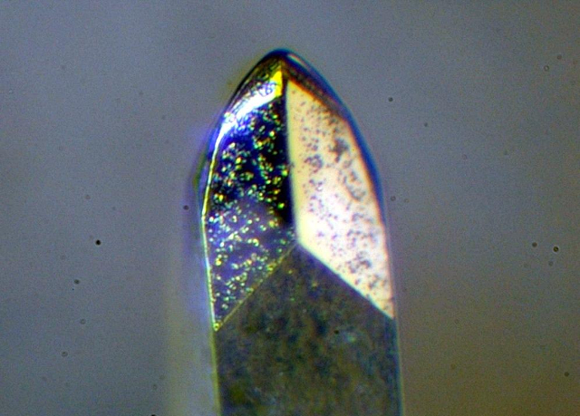

Le diamant Micro Line ou Micro Ridge imite la forme du burin qui sert à graver les disques maîtres
Avant de presser des vinyles à l’usine, on en fabrique le moule grâce à un disque maître métallique, gravé par un burin. C’est la forme de ce burin qui détermine celle du microsillon, de même lorsque l’on grave directement un disque vinyle à la maison. Quoi de plus logique donc, que de reprendre la forme de ce burin pour fabriquer le diamant qui sera chargé de la lecture. Les diamants brevetés Micro Line ou Micro Ridge sont dessinés par ordinateur dans ce but, et parcourent donc le microsillon avec la plus grande surface de contact possible. Ils figurent parmi les diamants les plus chers, et demandent des réglages précis comme tous les diamants haut de gamme, mais ce sont eux qui fournissent le meilleur résultat en termes de précision et de restitution dans le haut du spectre. Ce sont aussi des diamants durables et qui préservent au maximum les disques.
