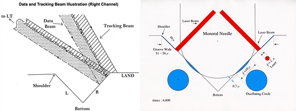

Sur les paltines traditionnelles, la force d’appui de la tête de lecture et donc du diamant use plus ou moins le microsillon, et constitue l’un des critères de choix pour l’achat d’une platine vinyle et de sa cellule, même bon marché. Sur les modèles d’ELP, point de diamant, mais cinq rayons laser qui parcourent le vinyle. La première paire de rayons est braquée sur les deux bords du sillon pour le suivi de piste. La seconde paire est dirigée sur les deux flancs du sillon et capte ses reliefs (qui contiennent les signaux audio gauche et droit) à dix microns en dessous de la surface du disque soit presque tout en haut du microsillon. Pourquoi ? Car la même information étant gravée du haut en bas du sillon, les rayons captent ainsi les flancs dans leur meilleur état, bien au dessus (théoriquement) de toute partie endommagée par un diamant ou une aiguille lors de lectures précédentes. Le système optimise la position de lecture et de suivi de piste grâce à un cinquième rayon qui évalue l’emplacement à la surface du vinyle, celle-ci n’étant jamais totalement plate.
schema lecture vinyle laser
Traductions des légendes :
Groove : sillon ; shoulder : bord ; tracking : suivi de piste ; data : données ; bottom : fond ; land : surface ; beam : rayon ; needle : aiguille.
Schémas ELP
