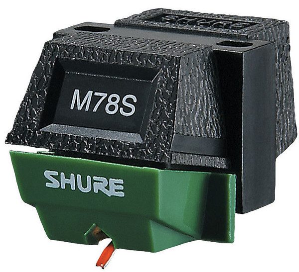

Des marques comme Sure, Grado, Ortophon, Audio-Technica ou encore Rega offrent des cellules pour 78 tours à aiguilles de 2,5 mm à 4 mm qui permettent d'attaquer le sillon avec un angle différent de celui des gramophones, et en lisent ainsi une partie moins usée. Attention, il ne s'agit pas d'utiliser une cellule pour 33 tours ou 45 tours, car celle-ci endommagerait le sillon des disques gomme-laque. Inversement, l'utilisation d'u{jcomments off}
ne cellule 78 tours sur un disque vinyle aurait des effets désastreux sur le microsillon. Les tarifs pour une cellule neuve pour gomme-laque débutent à 80 € et peuvent aller jusqu'à plusieurs centaines d'euros.

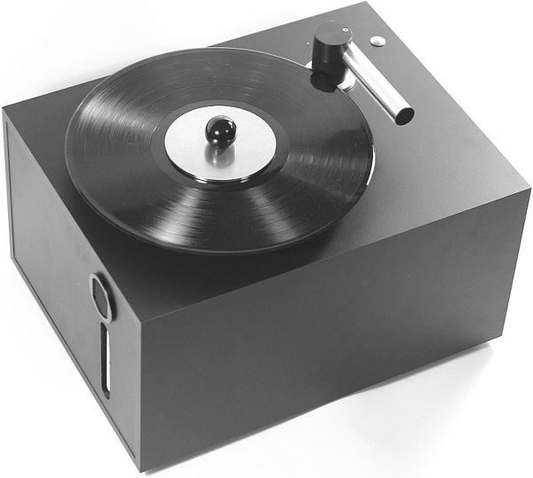

Il conviendra aussi d'avoir des disques impeccablement nettoyés, et là il ne s'agit pas d'utiliser de l'alcool (qui dissout la gomme-laque!) ou des produits pour disques vinyles. Il faut d'utiliser des produits spécifiquement conçus pour la gomme-laque, ou simplement de l'eau distillée sur un feutre doux (à frotter bien dans le sens du sillon, hein!). Il existe aussi des machines à laver les vinyles compatibles avec ce type de disque, comme on en trouve par exemple chez Pro-Ject pour environ 470 € (voir article ON Mag).

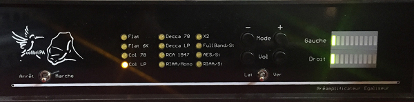

Reste encore la question de la pré-amplification, puisque comme précisé plus haut, la courbe assurée par les préamplificateurs RIAA pour vinyle ne conviendra pas exactement à celle des enregistrements de l'époque. Pour cela, il existe plusieurs solutions audiophiles qui permettent de régler la pré-amplification des disques selon le constructeur dont ils sont issus, comme préamplificateur Momentum de Dan D'Agostino (28 000 $), ou, plus abordable, le Cyrus Phono Signature (1 800 €). Il existe aussi un préamplificateur universel français nommé Colibri. Vendu à partir de 600 € il permet d'utiliser 12 modes de pré-amplification différents.
