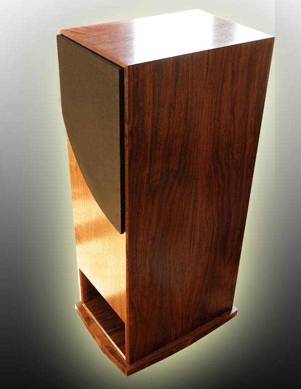

Adhérant sans condition à cette philosophie du large-bande à fort rendement, la société Pure Audio a mis tous ses efforts dans la conception de deux modèles d’enceintes tournant autour de haut-parleurs EMS. Pour la toute première, l’Hysteresis LSP6 RM, l’idée était de travailler sur un transducteur large-bande de petite taille afin de tirer le meilleur parti des registres médiums et du haut du spectre. Le choix du HP est tombé bien naturellement sur le modèle EMS LB6, un 14 cm de diamètre équipé d’une membrane en pulpe de cellulose et d’un moteur puissant. Pour offrir un bas du spectre plus fourni à l’ensemble, Pure Audio a décidé de marier cet EMS LB6 à un second haut-parleur, mais sans pour autant ajouter un quelconque filtre au premier cité. Ce fut une association, puis un mariage original avec un haut-parleur dédié pour les fréquences graves légèrement filtré (pente de -6 dB par octave) d’origine Monacor, un SPH 176 (200 Hz - 20 Hz). Le rendement global de l’enceinte ne souffre pas trop de cette association puisqu’elle avoue une valeur réelle de 91 dB à 1 m pour 1 watt. Une valeurs assez peu répandue pour des enceintes bibliothèques qui autorise le mariage avec des amplificateurs intégré à tubes par exemple, dont on connaît les qualités musicales pour de faible puissance et à un prix assez raisonnable. L’ébénisterie de l'enceinte Hysteris LSP6 RM est fabriquée avec le plus grand soin à partir de bouleau de Finlande sélectionné et un amortissement judicieux a été placé dans l’enceinte afin de réduire les résonances, sans pour autant étouffer l’ampleur du son.
Pure-Audio-ORKESTRA-LB12
Venons-en maintenant au modèle colonne Orkestra LB12RM. Il fut créé en 2011 et ne comporte lui, qu’un seul HP large bande de 31 cm de diamètre. Placé tout en haut de cette colonne, il est, comme le précédent d’origine EMS. Ce magnifique transducteur est équipé d’une membrane en pulpe de cellulose avec moteur ultra-puissant et n’est affecté par aucun filtrage. Il possède, ce qui le rend d’ailleurs unique visuellement, une pièce de phase en hêtre massif pour un aigu sans directivité marquée. Avec ce haut-parleur exceptionnel, tout le travail de Pure Audio fut dans la conception d’une ébénisterie limitant au maximum les ondes stationnaires à l’intérieur. Pure Audio a, avant tout, testé la superposition de différents bois, mais les résultats ne se sont pas avérés très concluants. Un système de cavités judicieusement positionnées et des doubles parois sablées a été en fin de compte retenu, le choix du bois s'est porté sur du contreplaqué de bouleau de Finlande comme pour les petites sœurs Hysteresis LSP6 RM. Inutile d’ajouter que le câblage interne (câble cuivre-argent isolé téflon), comme la connectique WBT (modèle 0730) ont fait l’objet de multiples essais et écoutes avant leur pose définitive. Le placage est élaboré en bois verni naturel, le choix de l’essence revenant au futur acquéreur. Des finitions peintures et laquées sont disponibles dans divers coloris et la réalisation du coffrage est confié à un véritable artisan ébéniste. Le rendement de 97.7 dB de l’ensemble est donc exceptionnel, ce qui autorise le mariage avec tout type d’électroniques transistors ou tubes à faible puissance.
