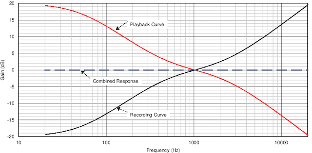

Pour répondre à cette question, un peu d’histoire de la HiFi s’impose. Dans l’industrie du disque, plusieurs courbes d’égalisation ont été utilisées pour enregistrer, fabriquer et commercialiser les disques, notamment pendant les années 1940. À cette époque, plus de 100 courbes d’égalisation étaient présentes sur le marché, ce qui diversifiait le rendu sonore des disques sur chaque système, ces derniers utilisant tous une préamplification et un filtrage différents. Les courbes les plus connues étaient alors Columbia, Decca, European, Victor, Associated, BBC, NAB, Orthacoustic, World ou encore FFRR. Aux alentours de 1954, la courbe d’égalisation RIAA (pour Recording Industry Association of America, syndicat étasunien de l’industrie musicale) s’impose comme la norme de facto de l’industrie du vinyle.
En boostant les fréquences aigus (+20 dB à 16 kHz) vulnérables au bruit et en optimisant les fréquences gravées dans le sillon (-20 dB dans les basses à 20Hz), ce type d’égalisation permet de stocker davantage d’informations sur un disque. Encore aujourd’hui, c’est la norme pour la totalité des vinyles pressés à travers le monde. C’est pour traiter cette courbe que les audiophiles ont besoin d’un préampli phono, afin d’obtenir en sortie un signal avec une courbe d’égalisation neutre. C’est pourquoi on parle aussi de préampli RIAA, bien que pour les nostalgiques des enregistrements d’avant 1954, et spécialement les disques 78 tours, il existe des préamplis spécialement dédiés aux autres courbes d’égalisation. C’est en partie la précision et la qualité de la correction de cette courbe RIAA qui fera le prix d’un préampli phono.

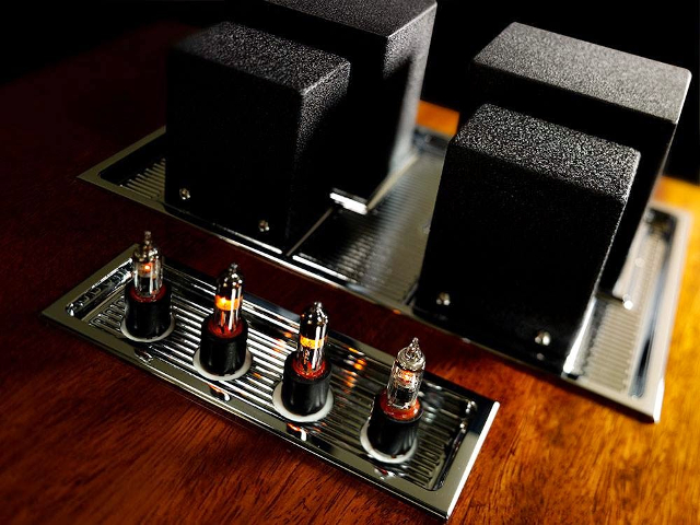

La plupart des préamplis phonos du commerce utilisent des amplificateurs opérationnels (amplis Op) pour les entrées de gamme ou des composants discrests (transistors) pour les modèles haut de gamme. Mais certains audiophiles préfèrent le son chaleureux des tubes. C’est un choix que l’on peut faire, en gardant à l’esprit qu’un préampli phono à tubes nécessite davantage de courant, et a besoin d'un espace dédié pour être bien posé et pouvoir "chauffer" sans risque.

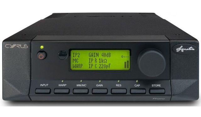

Concernant les réglages, il faut bien connaître ce type d’appareil pour se lancer et investir dans un appareil qui permette de trifouiller d’optimiser manuellement le signal issu d’une platine vinyle. Un préampli phono MM devrait avoir un gain autour de 40 dB, une charge résistive de 47 000 ohms et une charge capacitive de 100 pF. Pour un préampli phono MC, le gain devrait être au minimum de 58 dB et la charge résistive entre 50 et 1 000 ohms. Le fait de pouvoir régler la charge résistive permet d’adapter le préampli aux différents types de cellules phono. Il est également possible d’améliorer le rendu sonore d’une cellule en changeant la charge résistive du préampli, ce qui donne lieu à d’interminables débats audiophiles sur les réglages qui sonnent le mieux.

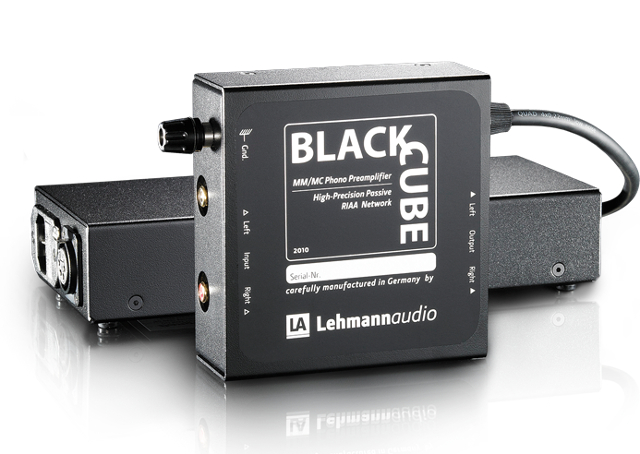

Les préamplis prenant en charge les cellules MC ou MM/MC démarrent aux alentours de 220 € et de beaux produits audiophiles peuvent être achetés jusque vers les 500 €, ce qui reste raisonnable pour les audiophiles ayant consacré entre 500 € et 1000 € à leur platine vinyle, voire un peu plus. Dans cette catégorie, citons le Lehmann Black Cube, le Nuprime HPA-9 ou encore l’Alpha Design Labs GT-40 qui sortent du lot, respectivement pour leur qualité sonore, leur dynamisme et leur polyvalence. Évidemment, si l'on s'oriente vers un appareil de cette catégorie, voire plus onéreux - les prix peuvent s’envoler jusqu’à plusieurs milliers d’euros - une écoute sur son propre système s’impose alors avant de faire un choix, pour vérifier la cohérence de l’appareil avec les autres composants. Une dernière remarque, pour les composants haut de gamme et très haut de gamme : un peu comme pour les enceintes, un temps de rodage peut être nécessaire afin de révéler toute l’amplitude et le potentiel du préampli phono.
