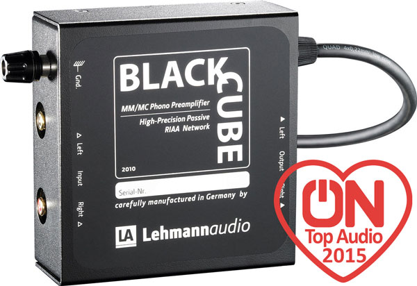

Produit depuis 1995, le Black Cube est un must du pré phono reconnu dans le monde entier comme une véritable affaire.
guide de la vraie Hi-Fi pour tous 2015
L’appareil livré avec son petit boîtier d’alimentation universel, celui que nous avons testé,  est "upgradable" en version SE avec une alimentation plus musclée disponible en option. Il devient carrément redoutable pour le prix. Tel quel, sa correction RIAA passive est insérée entre deux étages actifs à base d’amplis op THAT1510 à entrée différentielle et OPA134 à étage d’entrée à j-fet. L’adaptation de la charge est réalisée par micro switches sous l’appareil. Le petit boîtier amagnétique est amorti mécaniquement pour éviter toute microphonie.
A l'écoute, le Black Cube  est une électronique très dynamique bourrée de vie. La définition est élevée sans même considérer le prix du produit. L’écoute est fouillée, réaliste, on est pris dans le tourbillon musical. Alors, imaginez le résultat avec l’alimentation "de course"… Adopté !
