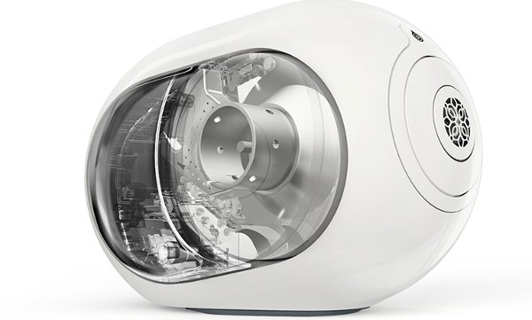

Devialet propose deux enceintes connectées Phantom (1700€) et Silver Phantom (2000€) de respectivement 750W/99dB et 3000W/105dB avec une bande passante de 16Hz à 20KHz.

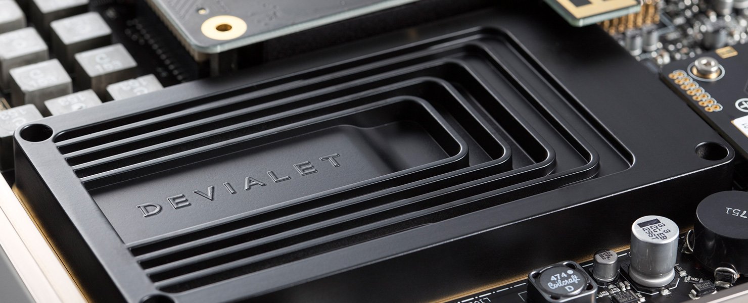

Les deux Phantom sont dotées d'un convertisseur numérique analogique haut de gamme Texas Instruments PCM1798 24bits/192kHz, et d'une alimentation à découpage. Elles se démarquent d'autres enceintes connectées par l'intégration de nombreuses technologies brevetées.

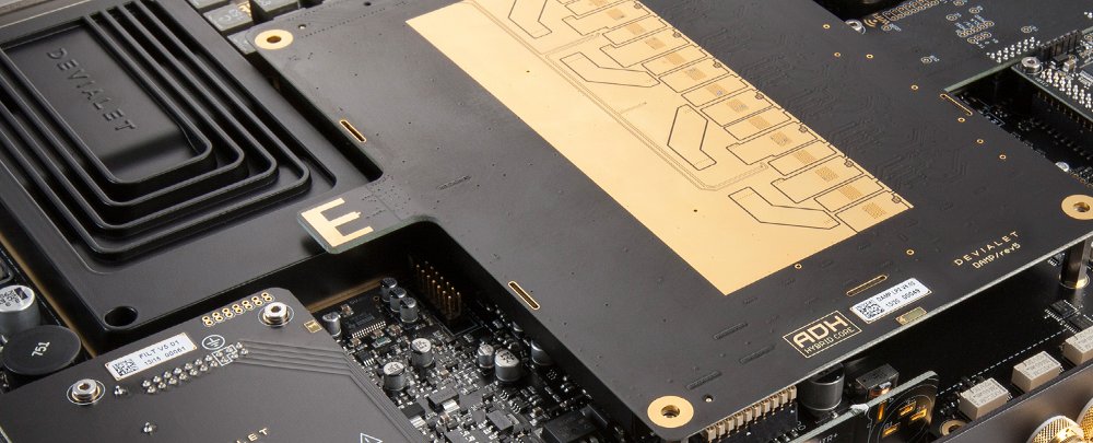

Inside the Phantom

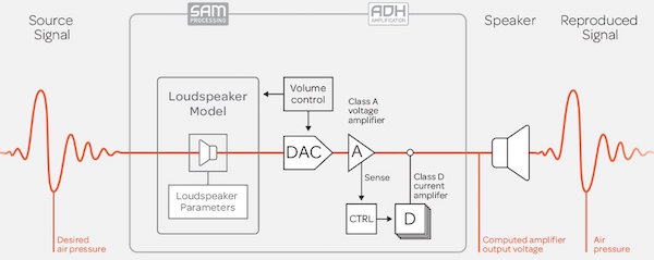

L'ADH intelligence - pour Analog Digital Hybrid - est une technologie d'amplification brevetée en 2004 et intégrée en 2010 aux appareils Devialet par Pierre-Emmanuel Calmel. Elle associe un amplificateur analogique qui définit la tension de sortie et des amplificateurs numériques qui fournissent l'essentiel du courant.
Située juste en amont de l’étage d’amplification ADH, le “Magic Wire” vise à convertir le signal analogique en signal numérique dans l’amplificateur de classe A, afin de réduire les phénomènes parasites. Le "Magic Wire" conduit le courant du DAC vers une résistance qui réalise la conversion courant/haute tension avant l'entrée dans l'amplificateur analogique. Tout cela à courant et température constants afin de réduire la distorsion thermique au maximum.
Le SAM processing - pour Speaker Active Matching, soit accord actif avec l'enceinte - permet de traiter le signal sonore dans le domaine numérique, calculé dans le processeur du PHANTOM en amont du DAC et de la section d’amplification de puissance.
Le dispositif SAM prend en compte les caractéristiques du haut-parleur et de sa charge acoustique etpermet de piloter son diaphragme de manière précise et contrôlée. SAM augmente les basses fréquences du haut parleur de graves et assure une reproduction plus fidèle de l’onde sonore. Cela en prenant en compte les limites physiques des haut-parleurs, ce qui assure une certaine protection aux dégâts dûs à une écoute à fort volume.

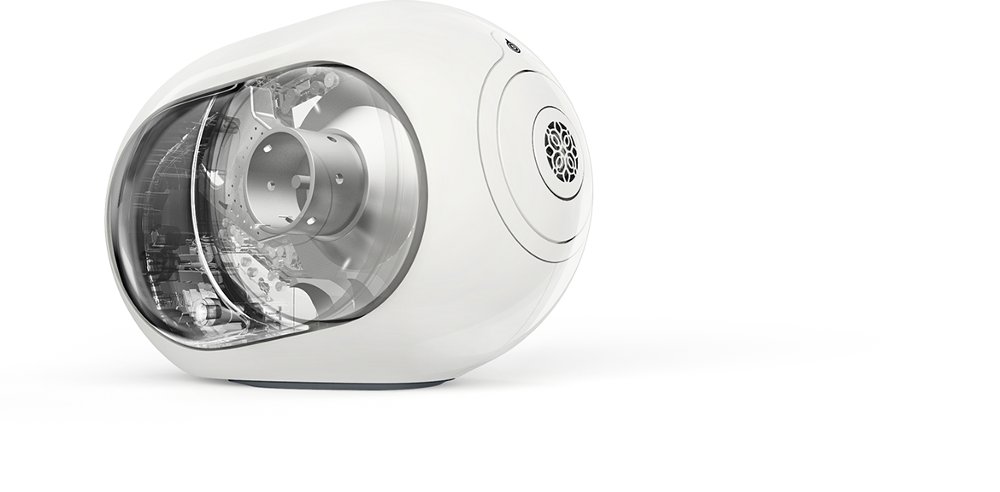

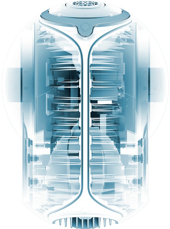

Heartbass Implosion (HBI) est une technologie de reproduction très compacte des ultra-graves. Celle-ci se fait par débattement symétrique des ailes latérales des haut-parleurs de grave sous haute pression. Ce mécanisme est encore une fois exclusif à Devialet.

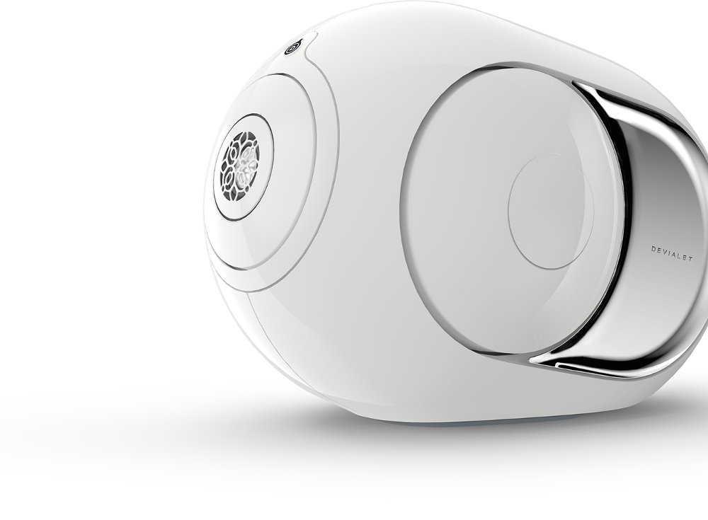

Le design ovoïde de Phantom permet une écoute omnidirectionnelle.

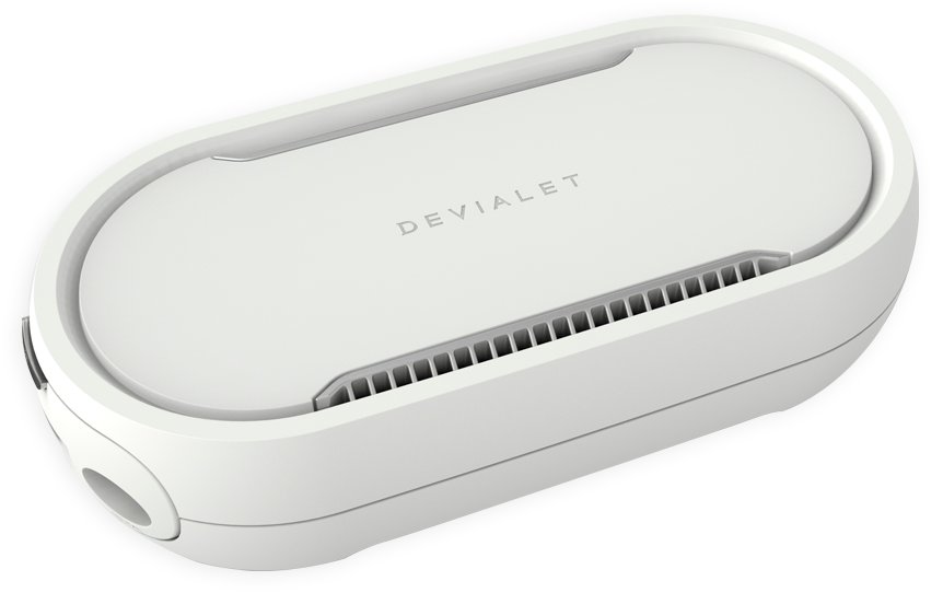

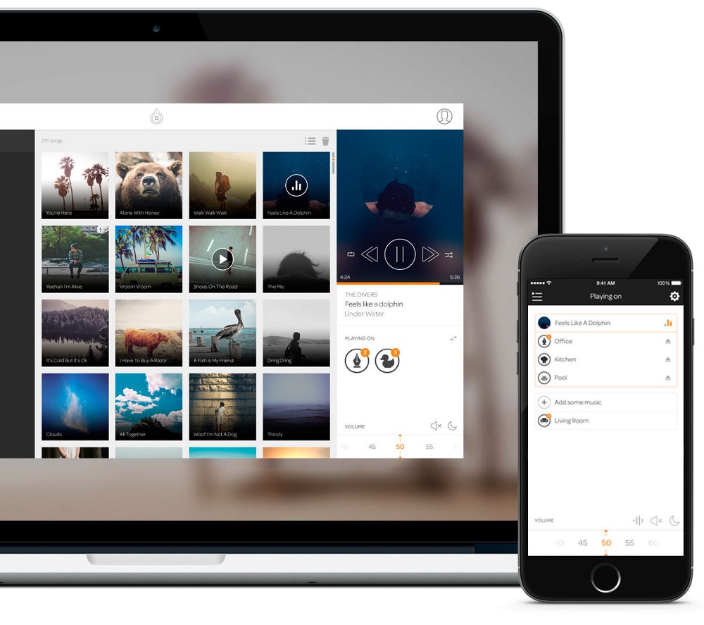

Le noeud du réseau est un router appelé Dialog (300€). Connecté via Wi-Fi/Ethernet/CPL au réseau domestique, il permet également de jouer de la musique stockée sur appareil mobile, sur le Cloud ou depuis les plate-formes de streaming, et ce en multi-utilisateur y compris pour former une liste de lecture collective en temps réel. Devialet a annoncé la compatibilité prochaine du Dialog avec les amplis Devialet Expert.
Phantom se synchronise ainsi avec jusqu'à 23 autres Phantom, connectables au réseau local via Wi-Fi (2,4 GHz & 5 GHz), Ethernet ou CPL en stéréo, en multi-canal et/ou en multiroom.

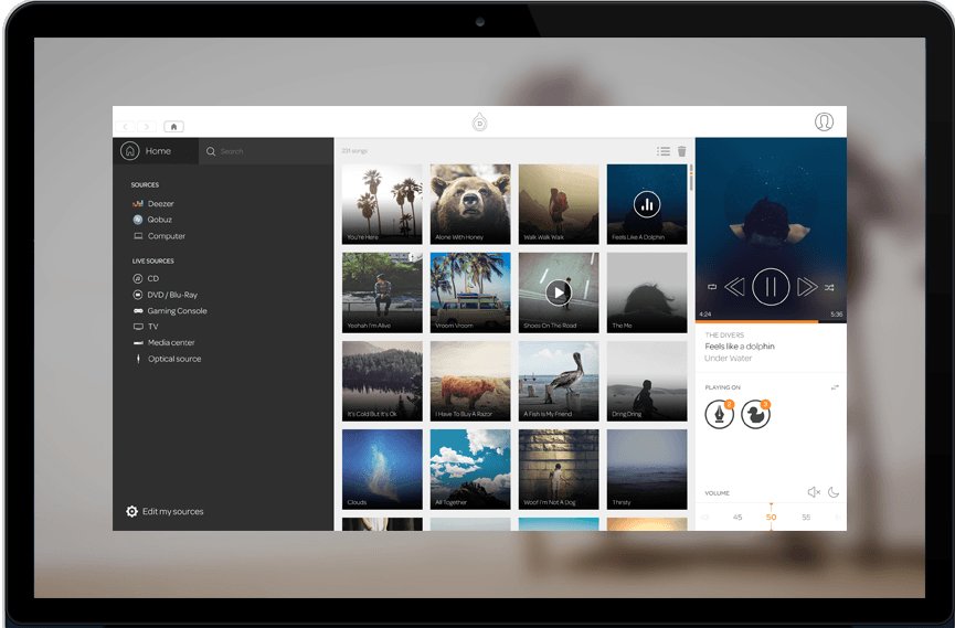

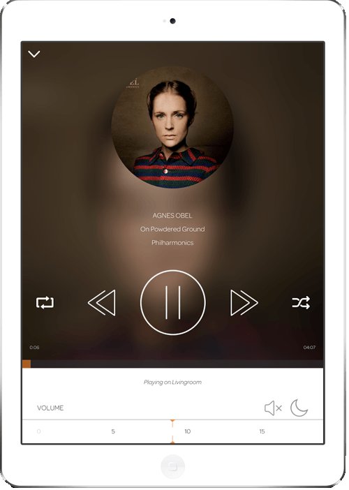

L'application de contrôle Spark est compatible iOS, Windows, Mac et Windows. Spark intègre pour l'instant Deezer et Qobuz et Devialet a annoncé l'arrivée prochaine de Tidal.
L'enceinte reste dotée des dernières évolutions software à travers EVO Platform, la plateforme de mise à jour du Phantom.

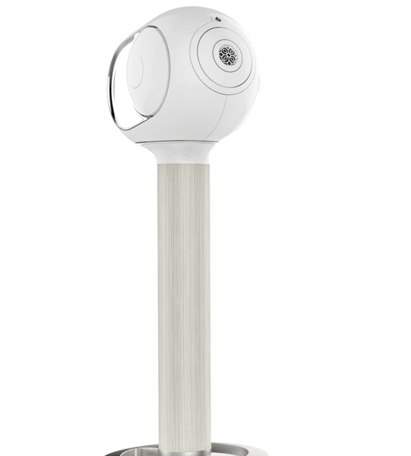

Devialet a aussi annoncé la sortie d'un pied (Branch) et d'une télécomande (Remote) spécialement compatibles avec le Phantom.
