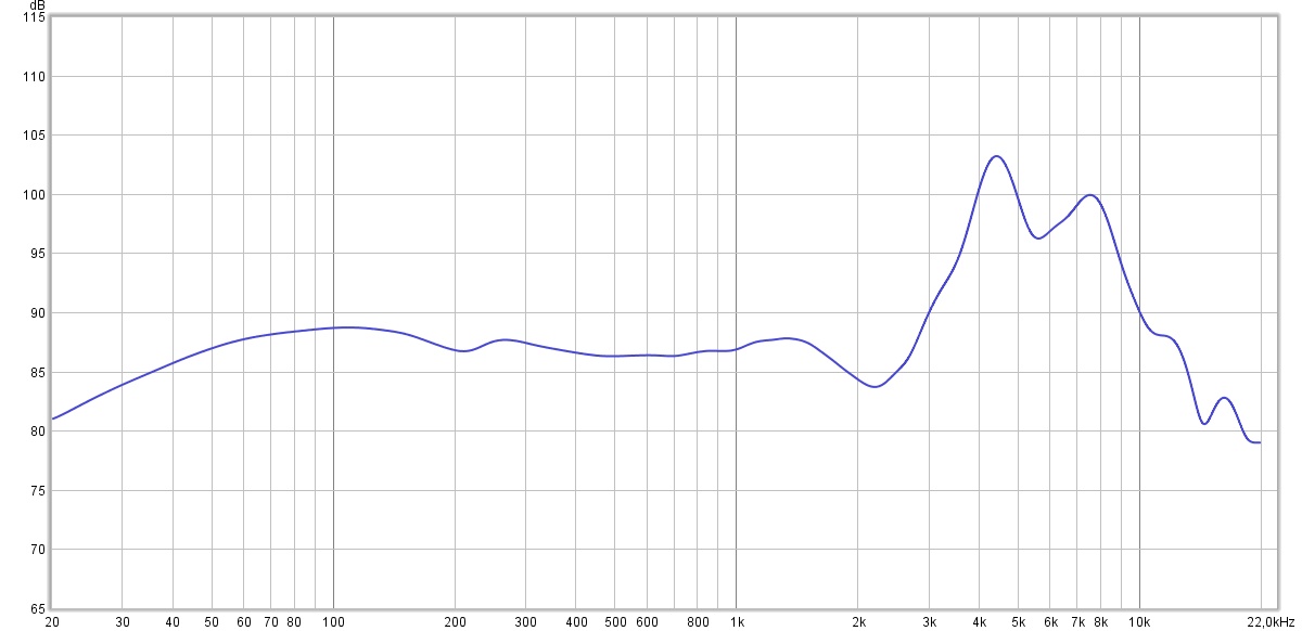

À l’écoute, nous retrouvons des caractéristiques typiques de Fidelio, comme la grande qualité des timbres, le léger grain dans l’écoute, ainsi que son caractère légèrement tranchant. Philips a exploité la formule des X1 et X2, mais l’a clairement affinée. On ne retrouve plus de pic marqué dans les bas-médiums, mais une linéarité impressionnante des basses jusqu'à l'entame des aigus. Cela se traduit par un registre médium exemplaire, particulièrement riche et naturel. C’est simple, sur ce point, le Philips Fidelio X3 se classe parmi les meilleurs modèles à moins de 500 euros.
Les aigus, un peu plus vallonnés, restent le talon d’Achille de la marque. La signature sonore dévoile un petit creux vers 2-3 kHz, d'où un très léger voile dans l’écoute, atténuant un brin l'aération. Mais surtout, la réponse en fréquence du casque présente un pic assez habituel (pour un Fidelio) vers 8 kHz, qui rehausse la clarté et le tranchant à l’écoute. L’emphase n’est pas démesurée, mais suffisamment importante pour sonner un peu acide sur certains morceaux. Nous gagnons alors en détails ce que nous perdons en naturel.
Autre léger reproche, le petit manque d’extension dans les basses. La réponse commence à décroître en dessous de 60-70 Hz, ce qui ne permet pas au Philips Fidelio X3 d’atteindre l’ampleur et l'autorité de certains casques planaires (Orthoplanar ou planar-magnétiques).

Réponse en fréquence non-compensée du Philips Fidelio X3.
