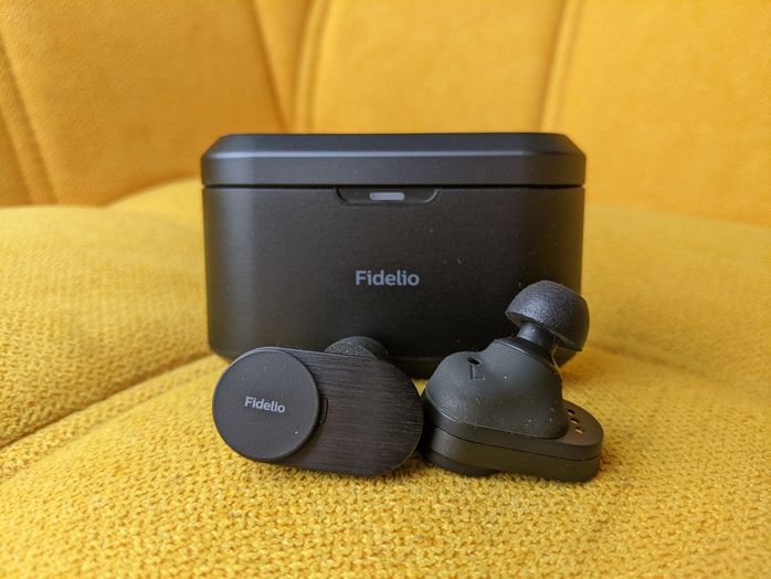

Avec les écouteurs true wireless T1, l'expérience luxueuse Fidelio est décidément bien au rendez-vous. Si nous pouvions craindre que Philips ne parvienne pas à reproduire le sérieux de ses casques audio, ici la marque nous fait clairement mentir. Ses écouteurs sont un pur exemple de raffinement, malgré leur volume conséquent.
Philips Fidelio ONmag 1
Plus que l'assemblage en lui-même, c'est le couple design/matériaux qui nous impressionne. Le dos des écouteurs, par exemple, est entièrement recouvert d'aluminium brossé du plus bel effet. La zone tactile, présente sous la forme d'un petit cercle surélevé, confère une certaine classe à ce produit pourtant assez sobre. La face intérieure est quant à elle revêtue d'une matière antidérapante tout aussi sérieuse. L'ensemble est "seulement" certifié IPX4 (la norme pour l'essentiel des écouteurs), mais cela n'altère en rien la qualité de la formule.

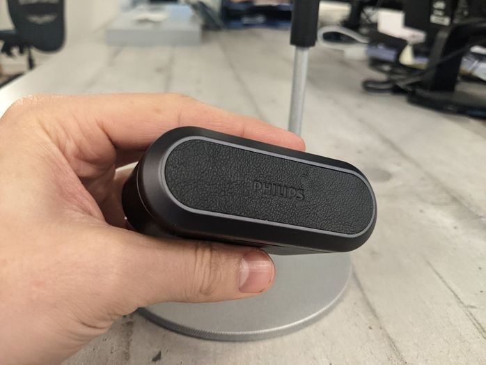

Ce luxe se reflète d'autant plus dans la boîte de charge, véritable petit colosse (pour ce type de produit) d'aluminium anodisé, dont le capot se pare d’une petite touche de cuir Muirhead. Aucun jeu n'est à déplorer au niveau de la charnière et la densité apporte une sensation de solidité qu'on ne retrouve que chez quelques références luxueuses de Klipsch ou Master & Dynamic.
Philips Fidelio ONmag 4
Mais les dimensions de l'ensemble ont un revers. Difficile d'envisager de ranger la boîte dans une poche de pantalon. Le problème des écouteurs est un peu plus profond, car il touche directement au confort.

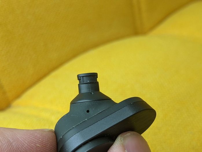

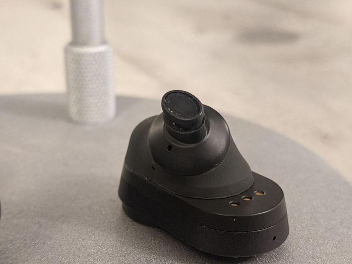

D’une forme proche de celle des Sony WF-1000Xm3, les Fidelio T1 sont tout sauf confortables, en tout cas pas de manière universelle. Leur canule, bien qu'assez courte, est particulièrement large, ce qui est assez gênant dans l'oreille. Dommage, car Philips livre des embouts en mousse de chez Comply, en plus des embouts en silicone.

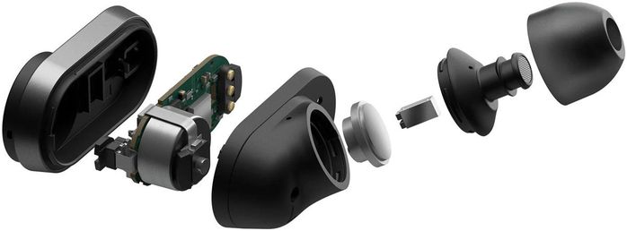

Afin de faire honneur à sa gamme Fidelio, Philips a équipé les écouteurs T1 d'une architecture acoustique plutôt ambitieuse, qu'on trouvait déjà sur les PI7 de Bowers & Wilkins : une topologie hybride deux voies. Un transducteur dynamique assure ainsi la reproduction sonore des basses et des médiums et un transducteur à armature équilibrée (ou armature balancée) se charge de reproduire les aigus.
Ne tournons pas autour du pot, à l’écoute, les Fidelio T1 se démarquent clairement du tout-venant par une qualité technique digne du haut de gamme. Les aigus, bien qu'un peu trop mis en avant sur certaines fréquences, n'en ont pas moins les qualités et la maîtrise que l'on peut attendre de bons transducteurs à armature balancée.

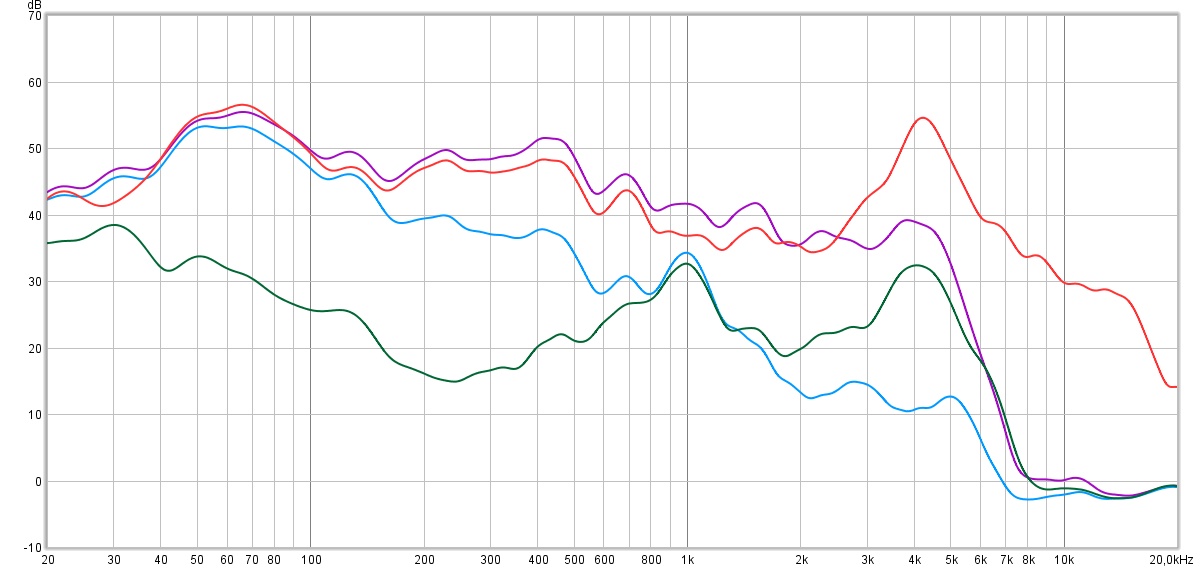

Les Philips fidelio T1 sur le banc de mesure

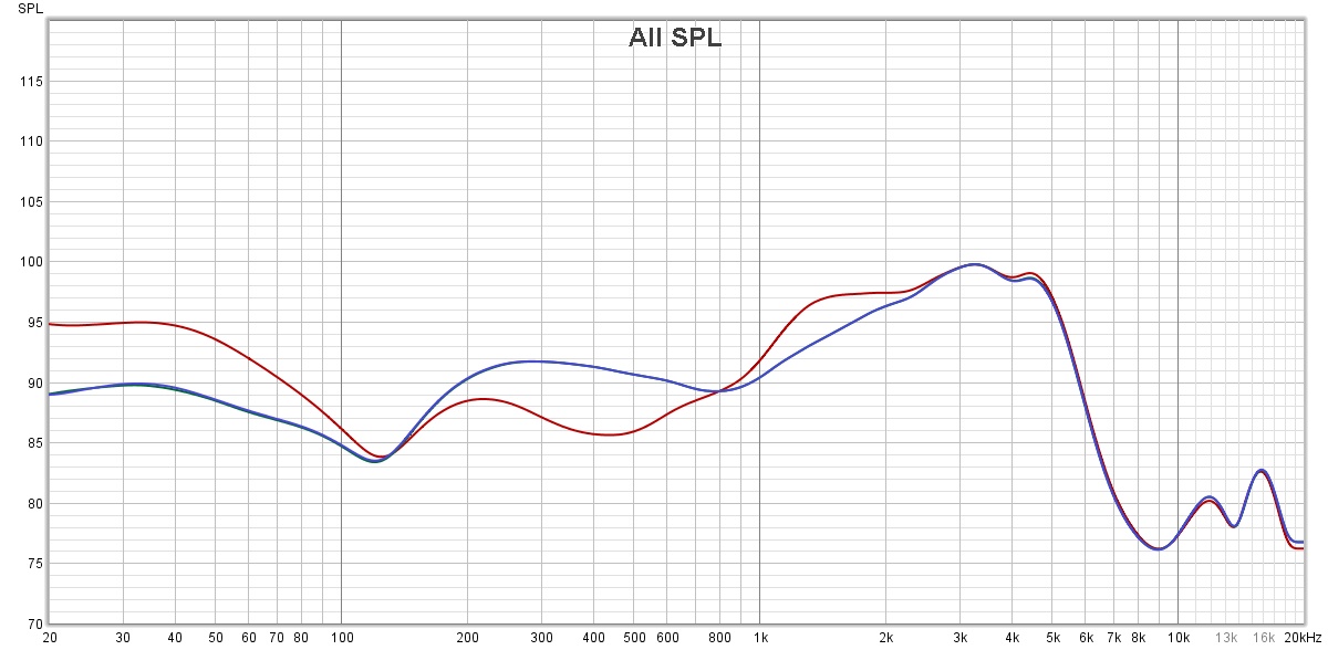

Réponse en fréquence mousse
Ci-dessus, la réponse en fréquence (non compensée) des T1 avec les embouts en mousse Comply. Rouge : ANC. Bleu et vert (superposés) : mode ANC off et transparence.

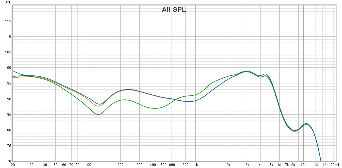

Réponse en fréquence siliconeCi-dessus, la réponse en fréquence (non compensée) des T1 avec les embouts en silicone. Vert : ANC. Bleu et orange (superposés) : mode ANC off et transparence. Si cela n'apparaît pas forcément sans compenser la mesure, les embouts en mousse permettent un meilleur équilibre.
ANC
Mesure de l'ANC des écouteurs. En rouge, le signal témoin. En bleu, l'isolation passive. En vert, l'ANC. En violet, le mode transparence.
