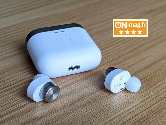

Un design luxueux, mais pas partout

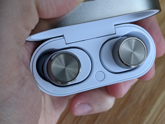

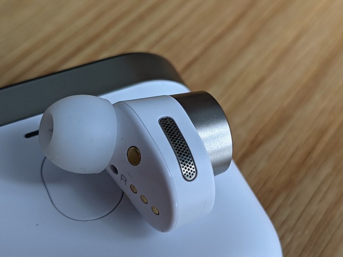

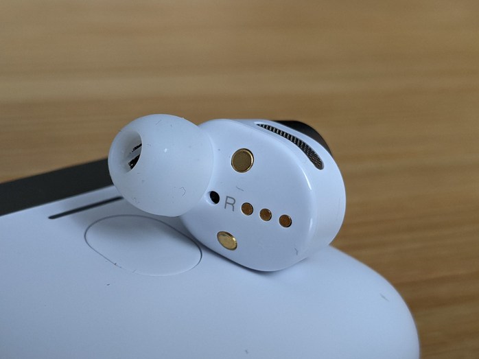

Il faut le reconnaître, Bowers & Wilkins (B&W) sait soigner la forme. Ces écouteurs B&W PI7, dans leur déclinaison blanche et or en particulier, ont quelque chose d'extrêmement attirant. Cela passe par une conception en deux éléments pour chaque oreillette : une partie intérieure elliptique en plastique mat avec canule courte à son extrémité et un petit cylindre extérieur en aluminium anodisé accueillant la zone tactile.
Bien que ces écouteurs ne soient pas aussi luxueux que certains casques de la marque comme les PX et P9, le soin apporté au design est indéniable. Les PI7 sont très agréables à prendre en main, et les divers détails de fabrication sont vraiment appréciables. Seule la certification IP54 est presque banale, en tous les cas très classique pour des écouteurs de 2021.

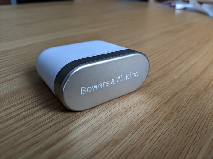

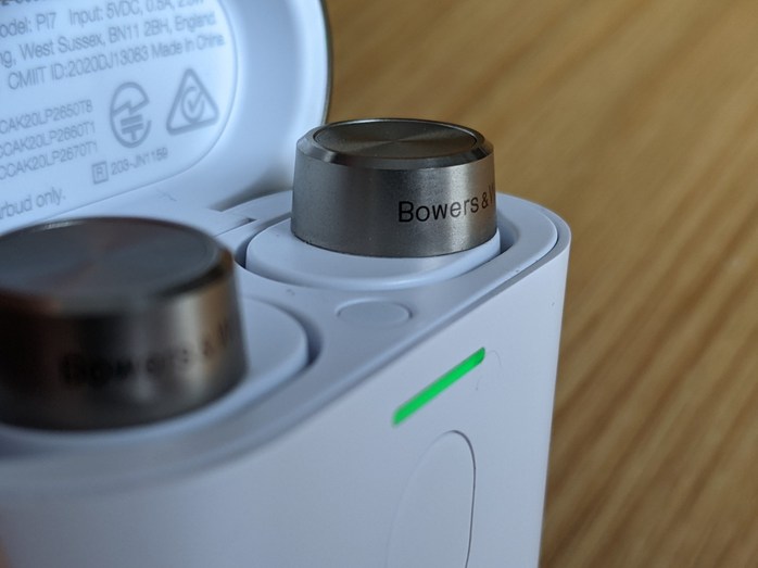

Il est aussi un peu triste que la boîte de charge, même si elle s’avère de bonne facture, paraisse très "plastique" en comparaison des écouteurs. Sa densité ou encore sa charnière ne lui permettent pas de se distinguer de boîtiers tel que celui des Sony WF-1000Xm3. Dommage, car cet élément n'est pas trop imposant et propose une recharge sans fil.
En tant qu'écouteurs à canule courte et à la face interne plutôt bien étudiée pour épouser l’intérieur de l’oreille, les Bowers & Wilkins PI7 font partie des modèles haut de gamme confortables. Légèrement plus intrusifs que les excellents Sennheiser Momentum TW2, les PI7 restent très agréables à porter, même durant des heures (à volume sonore modéré bien sûr).

Mais la réelle innovation de ces écouteurs ne tient pas tant dans leur ergonomie au sens strict, que dans l'une des options proposées : l'utilisation du boîtier de charge comme émetteur Bluetooth AptX basse latence. En raccordant le boîtier USB-C des PI7 sur un port USB (A ou C) ou même à une sortie mini jack, il est ainsi possible d'envoyer le son d'une source filaire aux écouteurs et ce presque sans aucune latence (perceptible mais très faible). Même si quelques sauts de son ponctuent encore ce mode, il s’avère extrêmement pratique et très simple à l'usage. Une vraie bonne idée qu'il serait salvateur de retrouver chez la concurrence.

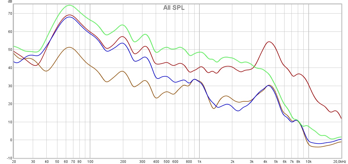

Bien qu’il offre des prestations très honnêtes, surtout pour des écouteurs True Wireless, le système de réduction de bruit des PI7 n'est pas ce que l'on peut qualifier de sommet du genre. Face aux Devialet Gemini testés en même temps, les écouteurs B&W se défendent largement dans les médiums et les aigus, mais sont assez sensiblement moins convaincants dans les basses.

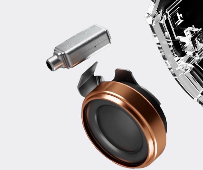

L'autonomie relativement faible n'est pas uniquement liée à l'utilisation de codecs énergivores. B&W a particulièrement travaillé sur l'architecture sonore de ses PI7, quitte à la rendre elle aussi un peu plus énergivore. Cette architecture est assez originale pour les écouteurs d’une grande marque, puisqu'elle repose sur un ambitieux système hybride deux voies, composé d'un transducteur électrodynamique de 9,2 mm pour les basses et médiums et d’un transducteur à armature balancée pour les aigus. Chacun des transducteurs est alimenté par son propre amplificateur dédié.

Ci-dessus : mesure de l'isolation des PI7. En rouge, le signal de base. En marron, les écouteurs avec réduction de bruit. En bleu, l'isolation passive. En vert, le mode Transparence.

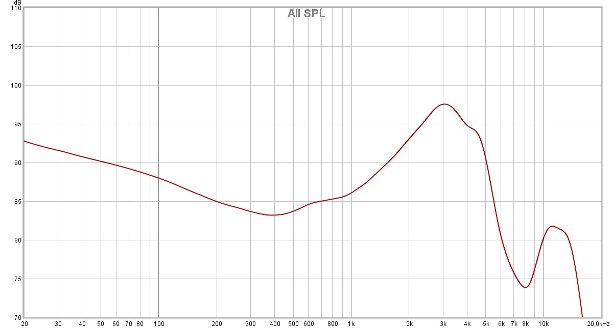

Ci-dessus, la réponse en fréquence (non compensée) des écouteurs PI7. Ici, les basses sont accentuées et la signature marquée par quelques pics dans les aigus.
