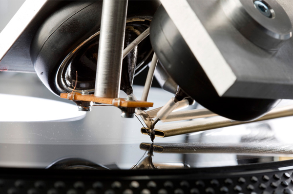

Les vinyles industriels que nous utilisons aujourd’hui sont pressés grâce à des moules obtenus sur matrice métallique, elle-même creusée par un burin en diamant ou obtenue grâce à un prototype en cire soumis à électrolyse. Un procédé qui est resté le même depuis les années 1960, et qui a des origines encore plus anciennes si l’on remonte aux formats antérieurs au classique LP 33 tours de 12 pouces qui garnit la plupart des étagères des audiophiles des années 2010. Cependant, ce procédé, qu’il soit réalisé en série ou à l’unité sur commande, comporte des limites.

Le brevet sur le vinyle HD arrive d’abord avec un argument industriel. Il remplace le traditionnel burin nécessaire à la gravure des matrices - qui ressemble un peu à celui que l’on peut utiliser avec la machine Vinyl Recorder permettant de graver des vinyles chez soi. Il utilise à la place un laser pulsé guidé par une modélisation 3D. Il permetrait ainsi d'obtenir une galette métallique mère en deux fois moins de temps. Le pressage se faisant ensuite avec un gain de 60 % de temps sur chaque pièce, on imagine les gains de production (et les bénéfices !) que le nouveau brevet fait espérer.
Côté audiophile, la modélisation 3D par ordinateur permettrait un véritable mastering de la topographie du sillon, beaucoup plus précis qu’avec les méthodes actuelles. La gravure au laser avec un angle de 90° permettrait ensuite de mieux maîtriser l’écart entre les sillons ainsi que leur profondeur, ce qui résoudrait certains problèmes de distorsion.
