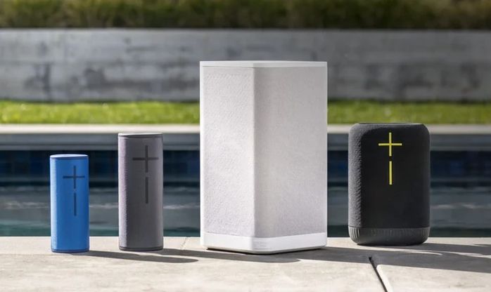

Plus petite que l'immense Hyperboom, l'Epicboom se classe pourtant dans la catégorie des enceintes transportables et non portables. Elle présente en effet des dimensions de 241 x 162 x 119 mm pour un poids de 1,98 kg. Cette enceinte verticale de forme elliptique étirée en hauteur affiche un dessin simple mais réussi, qui peut légèrement rappeler (de loin) une Move de Sonos.

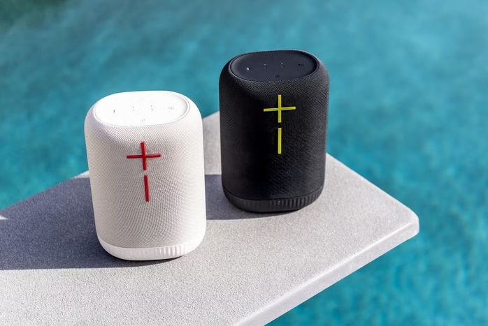

Sans être luxueux, ce produit certifié IP67 bénéficie d'une finition soignée, qui mêle des éléments premium, comme un beau cerclage maillé, et des points plus rustiques, comme la base siliconée aux motifs grêlés. Le transport est facilité par une petite dragonne aimantée, non ajustable, ce qui limite sa fonction à celle d'une poignée.

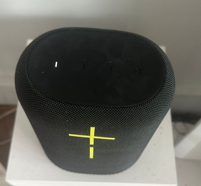

Suivant la formule d'une Boom 3, l'Epicboom bénéficie d'une ergonomie soignée. Les larges excroissances "+" et"-" servant à régler le volume se marient avec des boutons de contrôle discrètement placés sur la face supérieure, d'où une expérience utilisateur complète. Sans être indispensable, l'application dédiée apporte plusieurs avantages, comme un égaliseur graphique à cinq bandes, ainsi que la gestion de l'appairage (stéréo et multi-mono) PartyUp. Malheureusement, la connectique filaire est inexistante puisqu’elle se limite au port de charge USB-C, camouflé derrière une trappe étanche.
