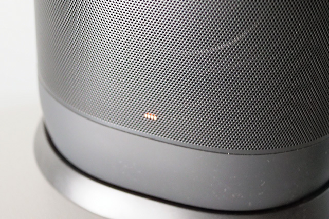

Pour l’intérieur, le Move est livré avec son socle de recharge prenant la forme d’un anneau peu encombrant à poser sur un meuble. Il est également possible de la recharger via son port USB-C à l’arrière. Attention, un chargeur puissant type ordinateur portable sera nécessaire (de 12 à 20V), celui de votre smartphone (5V) sera bien insuffisant. Une fois l’enceinte sur le socle, de petites LEDs oranges à sa base confirment le démarrage de la charge. Ces mêmes LEDs clignotent pour vous indiquer lorsqu’il est temps de recharger l’enceinte. A ce propos, lorsque l’enceinte est complètement déchargée, la reposer sur son socle ne suffit pas à l’allumer. Il faut patienter quelques minutes qu’elles soient rechargée un minimum avant de pouvoir être à nouveau utilisée.

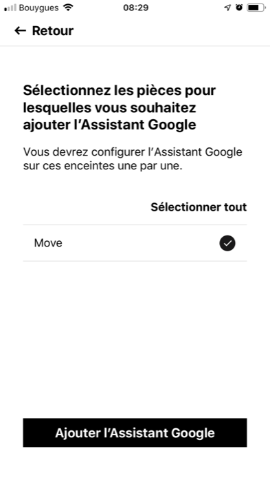

Le dessus de l’enceinte Move reprend la présentation de la petite Sonos One. On retrouve les touches tactiles pour modifier le volume, mettre la musique en pause ou encore désactiver le micro. On aperçoit par ailleurs les petits trous correspondants aux micros. Sonos n’a pas fait l’impasse sur les assistants vocaux. Ils sont intégrés comme sur les dernières enceintes et barres de son de la marque. Vous pourrez donc choisir dans les menus si vous préférez Amazon Alexa ou Google Assistant.

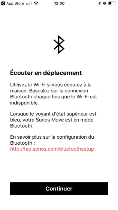

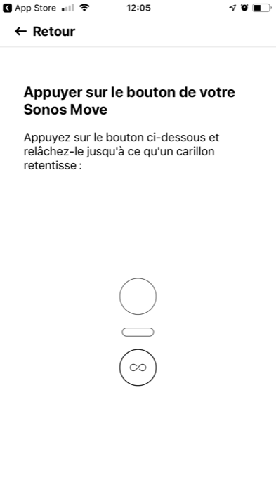

A l’arrière se trouvent trois touches. Il y a l’habituelle fonction de synchronisation pour ajouter le Move à son système Sonos depuis l’application mobile. Au milieu, une seconde touche sert à basculer entre le mode WiFi pour la maison et le Bluetooth pour l’extérieur. Bien que le contraire soit possible : vous pouvez rester en Bluetooth à la maison, et vous pouvez aussi conserver le WiFi même lorsque l’enceinte est sur batterie. La LED d’état sur le dessus de l’enceinte indique le mode en cours par sa couleur : blanc en WiFi, bleu en Bluetooth. Enfin, le troisième bouton a pour but de mettre en veille l’enceinte. Si vous ne le faites pas, elle se mettra en veille toute seule en l’absence de source sonore.

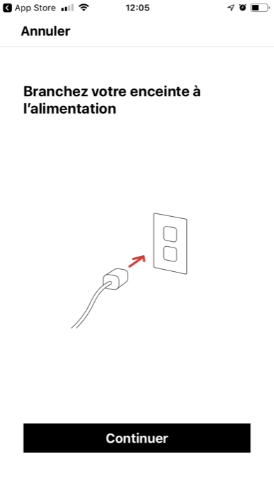

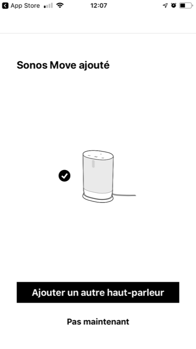

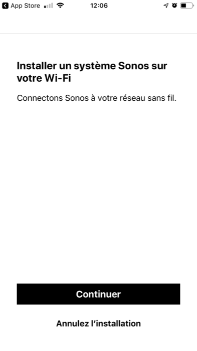

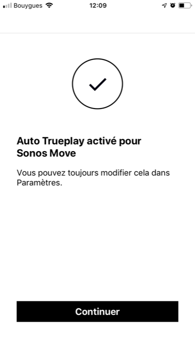

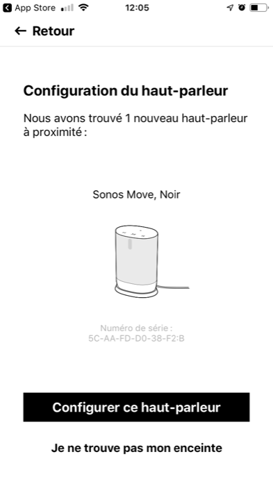

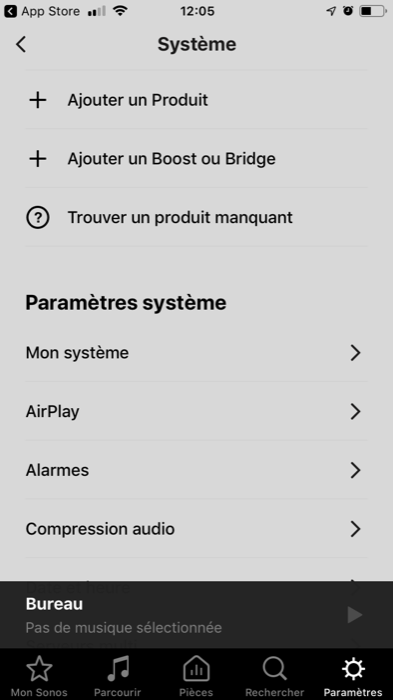

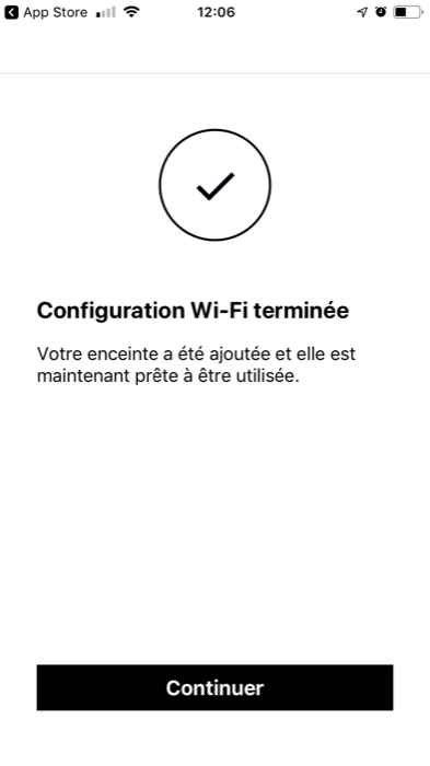

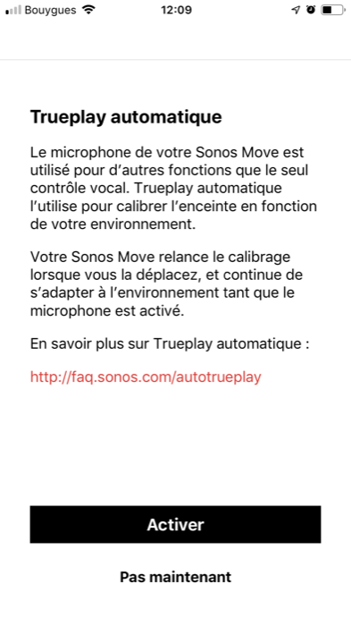

Pour sa partie WiFi, le Move s’installe comme n’importe quel autre élément Sonos. Notez bien que c’est le seul modèle à être logiquement dépourvu de connexion filaire Ethernet. C’est sans fil ou rien ! Les différentes étapes habituelles depuis l’application mobile Sonos se terminent par une explication du calibrage audio automatique Trueplay. Avec la Sonos One ou la Sonos Beam, vous devez utiliser votre iPhone et vous balader dans la pièce en faisant faire au smartphone des mouvements de bas en haut. Terminé ! Le Move est le premier produit Sonos à être équipé du Trueplay « automatique ». Le réglage s’effectue en continue : dès que l’enceintes est déplacée, elle utilise ses micros pour se recalibrer selon l’environnement immédiat.

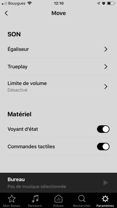

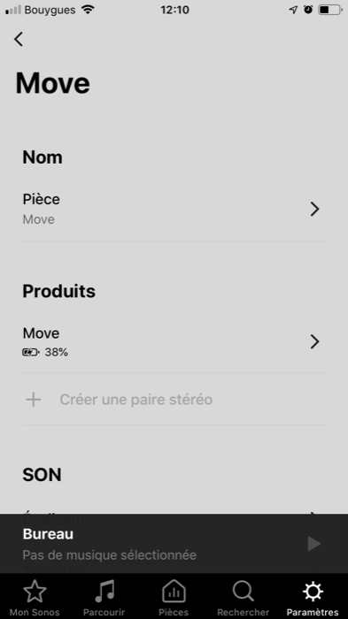

Comme tout appareil Sonos, il est possible de désactiver la LED d’état et les touches tactiles, d’égaliser le son, d’activer ou non le loudness, de limiter le volume maximum. A chaque fois que vous croisez le Move dans l’application, il est accompagné du pourcentage de batterie restant. En revanche, il est impossible de rallumer l’enceinte depuis l’app si elle est en veille. Il faudra forcément aller l’allumer manuellement. Sachant que lorsqu’elle est sur son socle, elle ne se met jamais en veille. Notons enfin la présence toujours très pratique de l’AirPlay 2 pour un usage idéal dans un environnement Apple.

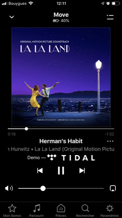

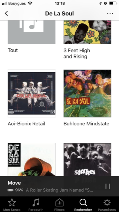

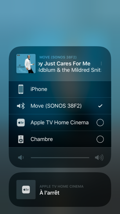

En écoute WiFi, on passe bien sûr par l’application Sonos pour accéder aux différents services de streaming, aux webradios ou à sa bibliothèque musicale personnelle stockée dans un dossier partagé. En Bluetooth, l’enceinte disparaît de l’application Sonos. Il faut alors utiliser ses applications préférées : Deezer, YouTube, TuneIn, Pocket Casts… Dans les deux situations, nous avons utilisé la même playlist depuis Tidal. A l’usage, le son est différent selon le type de connexion. En Bluetooth, et en l’absence de codec HiFi tel que l’aptX HD ou le LDAC, le son est assez plat, collé à l’enceinte. Ce n’est pas désagréable, mais en décalage qualitatif vis-à-vis de cette enceinte imposante.
En basculant en WiFi, le son est bien plus ouvert avec une ampleur bien agréable. On retrouve le son Sonos avec un registre grave bien appuyé sans jamais être brouillon. Cela reste propre, même à fort volume la membrane du woofer est correctement tenue. Cependant, nous l’avons trouvé envahissant. Comme d’habitude, le loudness est activé par défaut et il est préférable de s’en passer. Il faut dire que l’aigu est un peu en retrait en termes de précision, sûrement à cause de son positionnement à plat. A l’extérieur, nous avons profité de sa dispersion à 180°. Que l’on soit face à l’enceinte ou sur les côtés, la restitution est identique. Assis en arc de cercle autour du Move, tout le monde profitera de la musique à égalité.
