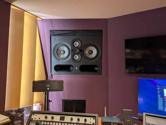

Notre écoute ne s’est certes pas déroulée dans l’immense salle du Studio Ferber comme cela fut le cas pour les Genelec 8381A, mais dans des conditions plus classiques, à savoir dans le studio B (pour les Utopia Main 212) et le studio Atmos (en écoute stéréo, pour les Utopia Main 112) de Question de Son.
Cela est assez difficilement perceptible sur les photos, mais ces deux créations sont vraiment volumineuses, le (ou les) woofer de 13 pouces paraissant presque minuscule à l’échelle des enceintes. La Focal Utopia Main 112 est certes un peu plus "compacte" que sa grande sœur (elle mesure tout de même 940 x 530 x 460 mm), mais dans un cas comme dans l’autre, on est frappé par leur gigantisme. De la même manière, visuellement, les imposants amplificateurs monophoniques associés se font difficilement oublier, même s'ils sont destinés à être placés dans un rack (de hauteur 4U).

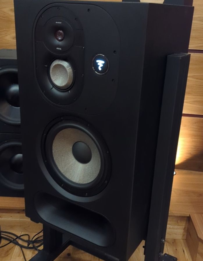

Évidemment, le design de ces deux ensembles se veut plus fonctionnel qu’autre chose. Nous avons affaire à des enceintes totalement parallélépipédiques, à l’enveloppe noire mate, chargées en bass-reflex avec évent frontal. Notons que l’Utopia Main 112 est un peu plus polyvalente que sa grande sœur Utopia Main 212, puisque son format lui permet d’être placée en position verticale ou horizontale (en basculant la plaque supportant le tweeter et le haut-parleur de médiums).
Focal Utopia Main 112 Utopia Main 212 3
Très imposantes également, mais plus "classiques", les Focal Utopia Main 112 peuvent se positionner à la verticale, comme ici, mais également à l'horizontale.

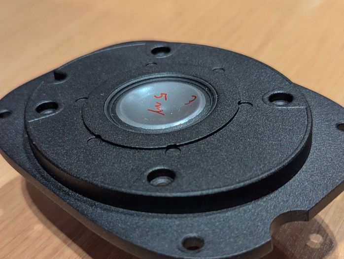

Commençons par les évidences : la signature sonore est, sinon totalement neutre, au moins parfaitement naturelle à l’oreille (quoique toutes les marques ne procèdent pas ainsi). En effet, nous retrouvons la même richesse et la même technicité dans les aigus qu’à l'écoute des Diva Utopia. Le tweeter en béryllium à profil M fait des merveilles, puisqu'il parvient à procurer un niveau de détails digne des enceintes d’exception, sans exagération, et sans générer de fatigue auditive. À l’image de quelques rares produits, comme les Genelec 8381A justement, ou comme les enceintes Hifi Magico M7 et M9, dans ce registre, il est difficile de trouver un réel défaut à ces enceintes. Bien sûr, la directivité ne paraît pas aussi uniforme qu’avec le transducteur Uni-Q d’une KEF Blade Meta, mais l’orientation studio des deux références implique des contraintes différentes pour ce qui est du "sweet spot".

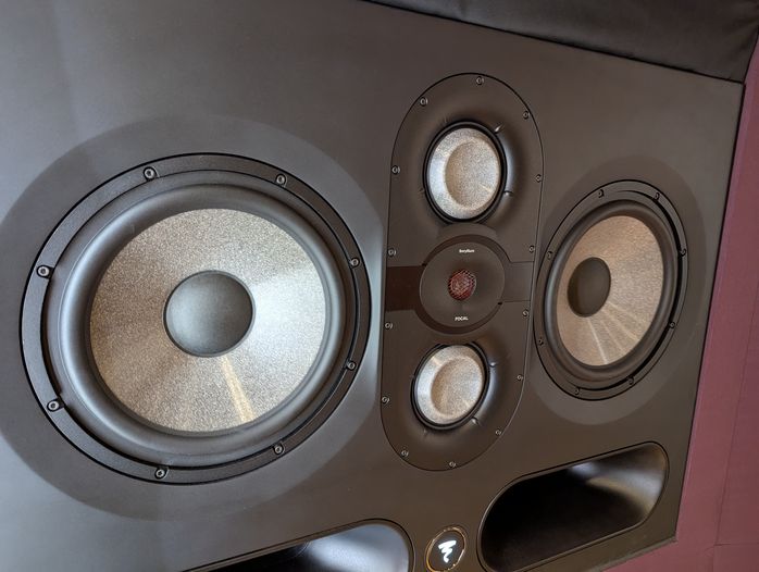

Concernant les médiums, le constat est à peu près équivalent, puisque là encore nous retrouvons le sens du détail et de la nuance déjà fort réussi des Diva Utopia. Les registres vocaux, masculins et féminins, profitent à fond de l’immense dynamique proposée, dynamique qui certes s’exprime déjà sur des volumes modérés, mais qui se dévoile véritablement en titillant les hauts décibels. C’est sur ce dernier point que se distingue vraiment la gamme Utopia Main par rapport à sa cousine de salon. Les deux ensembles sont parés, selon Focal, pour tenir respectivement 120 dB (Main 112) et 123 dB (Main 212) de SPL max (standard CEA2034, moyenne 50 Hz – 10 kHz en champ libre, mesuré à 1 m). Si nous n’avons évidemment jamais tutoyé de tels extrêmes, il est clair que ces deux enceintes de monitoring sont très à l’aise pour reproduire les transitoires. Cette qualité à haut volume vient en partie (selon la marque), du nouveau haut-parleur de médiums à profil en "M" à membrane "W" de 5 pouces.
Focal Utopia Main 112 Utopia Main 212 6
Ce profil, qui n’avait encore jamais été utilisé sur un tel haut-parleur, permettrait une bien meilleure linéarité à haut volume qu’un cône classique. C’est dans cette optique de tenue en puissance que les Utopia Main 212 accueillent deux haut-parleurs de médiums, un seul étant trop limitant pour suivre le duo de woofers. Contrairement à ce que les photos de l'enceinte peuvent laisser penser, le montage du trio médium-tweeter-médium n’est pas en configuration d’Appolito, puisque l’un des deux transducteurs de médiums va un peu plus loin dans les hautes fréquences, d’où l’appellation 3,5 voies du produit.
