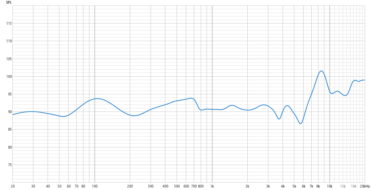

Réponse en fréquence
Ci-dessus, la réponse en fréquences (compensée) du HD 620S. Il n'est pas si éloigné d'un HD 600, mais se distingue par des basses présentes et plus d'oscillations.
