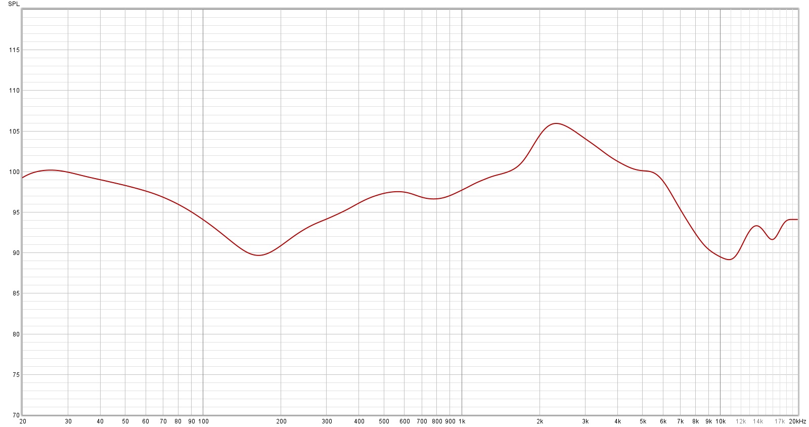

Jabra ELite 10 réponse
Mesure de la réponse en fréquence (non compensée) des Jabra Elite 10. Assez expressifs, les Elite 10 manquent un peu de linéarité, mais restent très efficaces.
