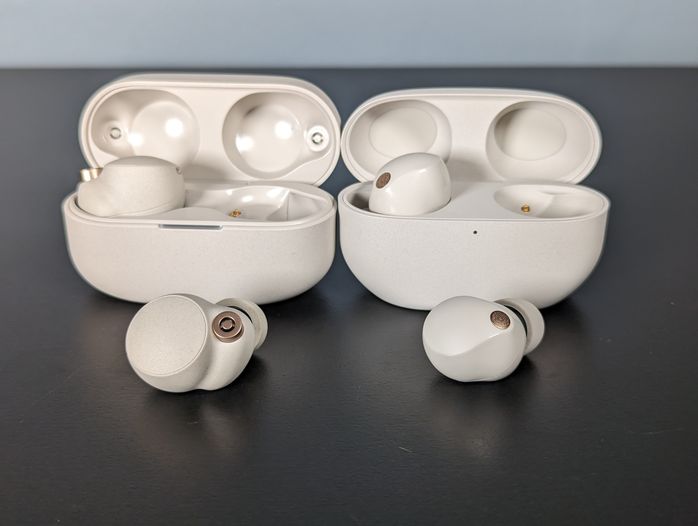

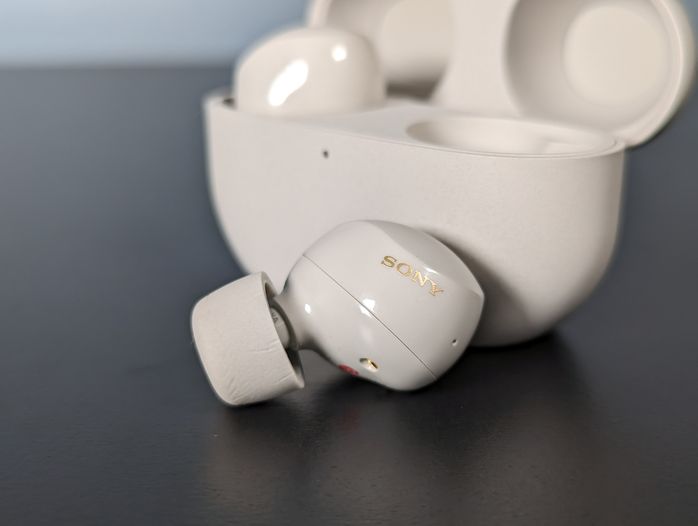

L'évolution universaliste : les petites oreilles apprécieront

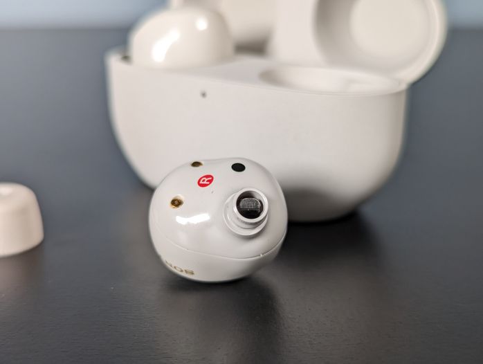

Premium mais plus volumineux que la moyenne, les WF-1000XM4 ne s'adressaient clairement pas aux petites oreilles. Sony corrige enfin ce défaut et réduit sensiblement le volume avec des WF-1000XM5, 25% plus petits. Cette différence est notable, puisque les écouteurs ne se font plus ressentir dans le creux de l'oreille. Cette avancée, combinée à l'apparition d'une nouvelle paire d'embouts en mousse de polyuréthane à mémoire de forme de taille XS, rend le port de ces écouteurs intra-auriculaires beaucoup plus universel.
À l'inverse, on ne constate pas de progrès flagrant sur la construction. Celle-ci reste assez sérieuse, tout en affichant un design moins inspiré, assez impersonnel.

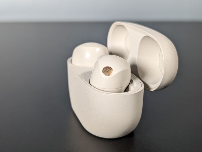

Le boîtier de charge, encore un peu plus compact qu'auparavant, conserve sa compatibilité Qi (recharge par induction), ainsi que son revêtement légèrement rugueux.

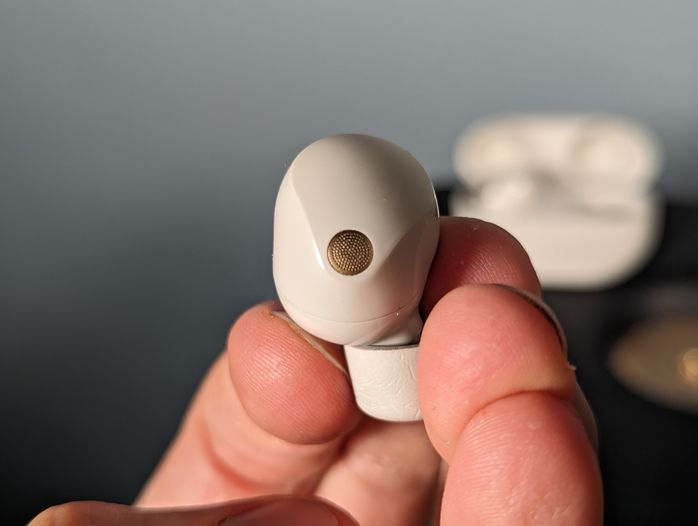

Petite dualité typique de Sony : les écouteurs zéro fil WF-1000XM5 mêlent un déferlement de réglages et des commandes efficaces mais incomplètes. Ces dernières reposent sur un ensemble d'appuis sur le dos tactile de chaque écouteur. Suffisante pour piloter la navigation et pour alterner entre les différents modes ANC (réduction de bruit), ces commandes ne couvrent pas l'intégralité des besoins ergonomiques. Sony introduit bien un contrôle de volume… mais qui nécessite quatre appuis par côté, ce qui est presque inutilisable en pratique.

La réduction de bruit active des WF-1000M4 utilisait deux microphones par écouteur et le processeur Sony V1. Les WF-1000XM5 intègrent désormais trois microphones (toujours par écouteur), le nouveau processeur Sony V2 et une même puce uniquement dédiée à l'ANC, la Sony QN2e.

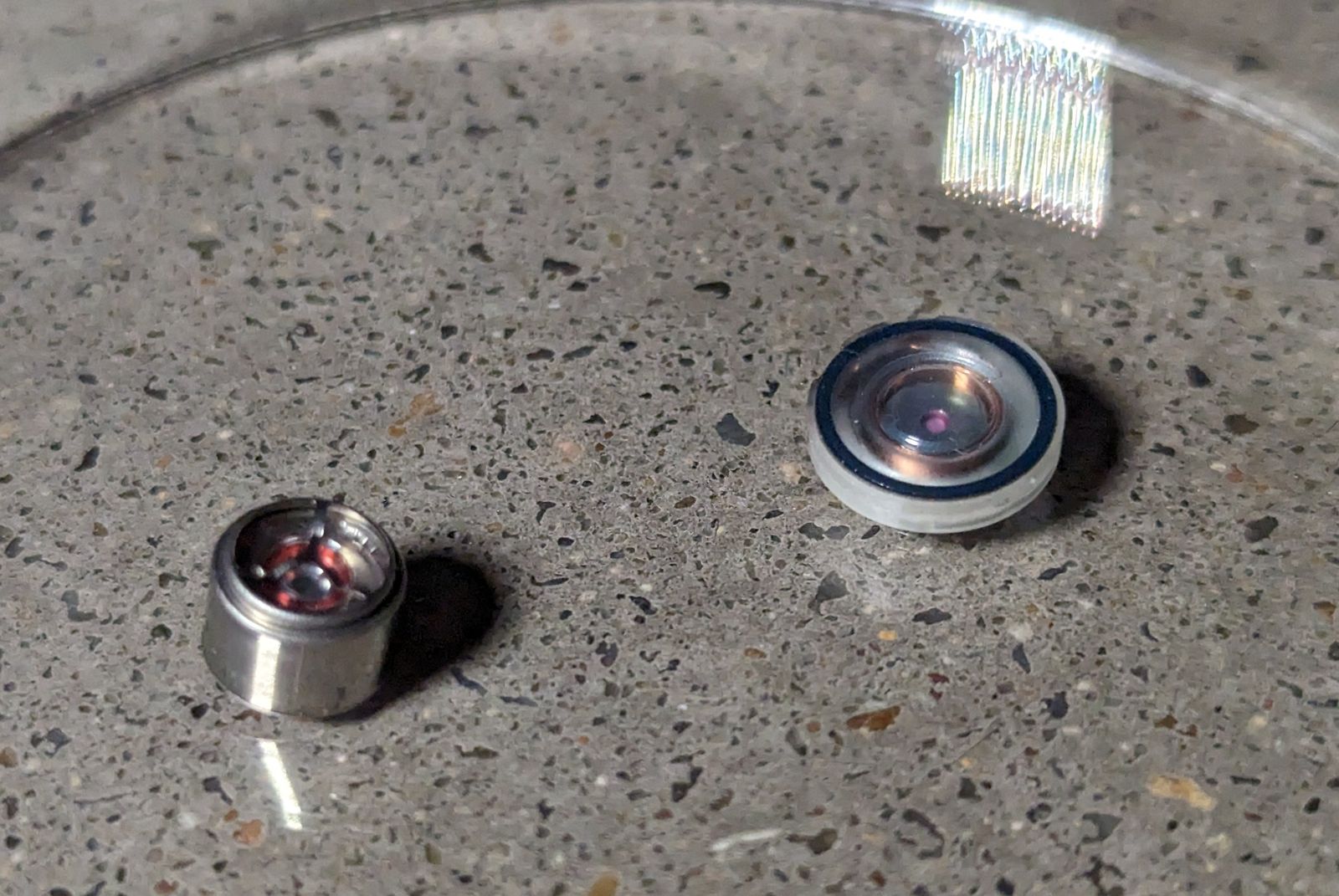

Driver classé X : la taille compte donc ?
À l'image du circuit de réduction de bruit, Sony tente également de bouleverser l'architecture audio de ses écouteurs phares. Les classiques transducteurs de 6 mm laissent place à de tout nouveaux "Dynamic Driver X" de 8,4 mm de diamètre, dont la membrane se compose d'un matériau mystère développé par Sony.

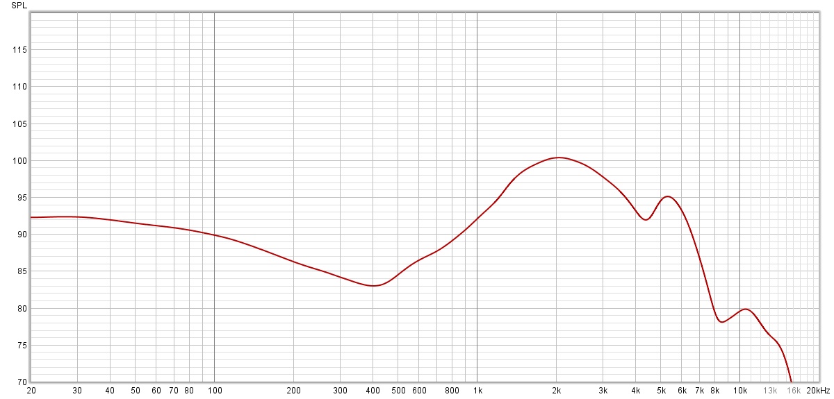

Satisfait de la signature sonore très ample et puissante de la génération précédente, Sony reprend en grande partie cette formule pour les WF-1000Xm5. Le son est toujours majoritairement orienté vers les basses, mais il laisse une place un peu plus marquée aux aigus, via plusieurs petits pics. Cela se traduit par un son un peu plus tranchant et clair qu'avec les WF-1000XM4, bien que cette différence ne s'exprime réellement que sur des genres musicaux très percutants, comme l'électro ou le métal.
A gauche, le transducteur de 6 mm à fort débattement des WF-1000X. A droite, le nouveau transducteur de 8,4 mm des Sony WF-1000Xm5

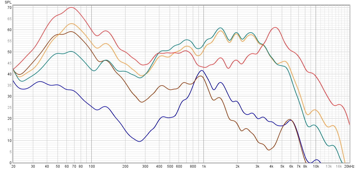

Les Sony WF-1000XM5 sur le banc de mesure
Ci-dessus, la réponse en fréquences (non compensée) des Sony WF-1000XM5. Loin d'être équilibré, le son est à la fois expressif et d'une immense technicité.
Ci-dessus, la mesure d'isolation des WF-1000XM5. En rouge, la courbe de bruit. En violet, la mesure avec ANC activé. En marron, l'isolation passive. En orange, le retour sonore en mode normal. En vert, le retour sonore en mode voix. Extrêmement prononcée, l'atténuation est un peu plus efficace dans les très basses fréquences et dans les haut-médiums que sur les précédents écouteurs de la marque.
