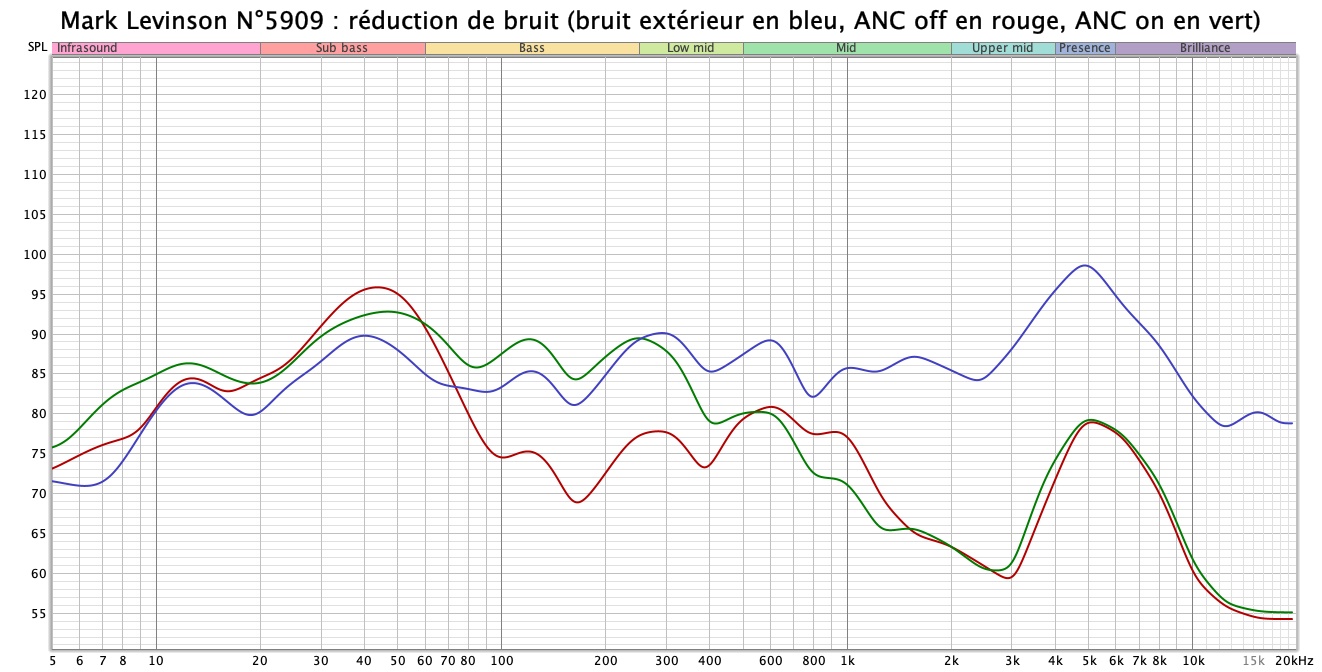

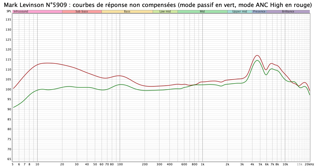

Le Mark Levinson N°5909 sur le banc de mesure ON-mag
Mark Levinson No5909 mesure ANC
Mark Levinson No5909 mesure courbes de reponse
