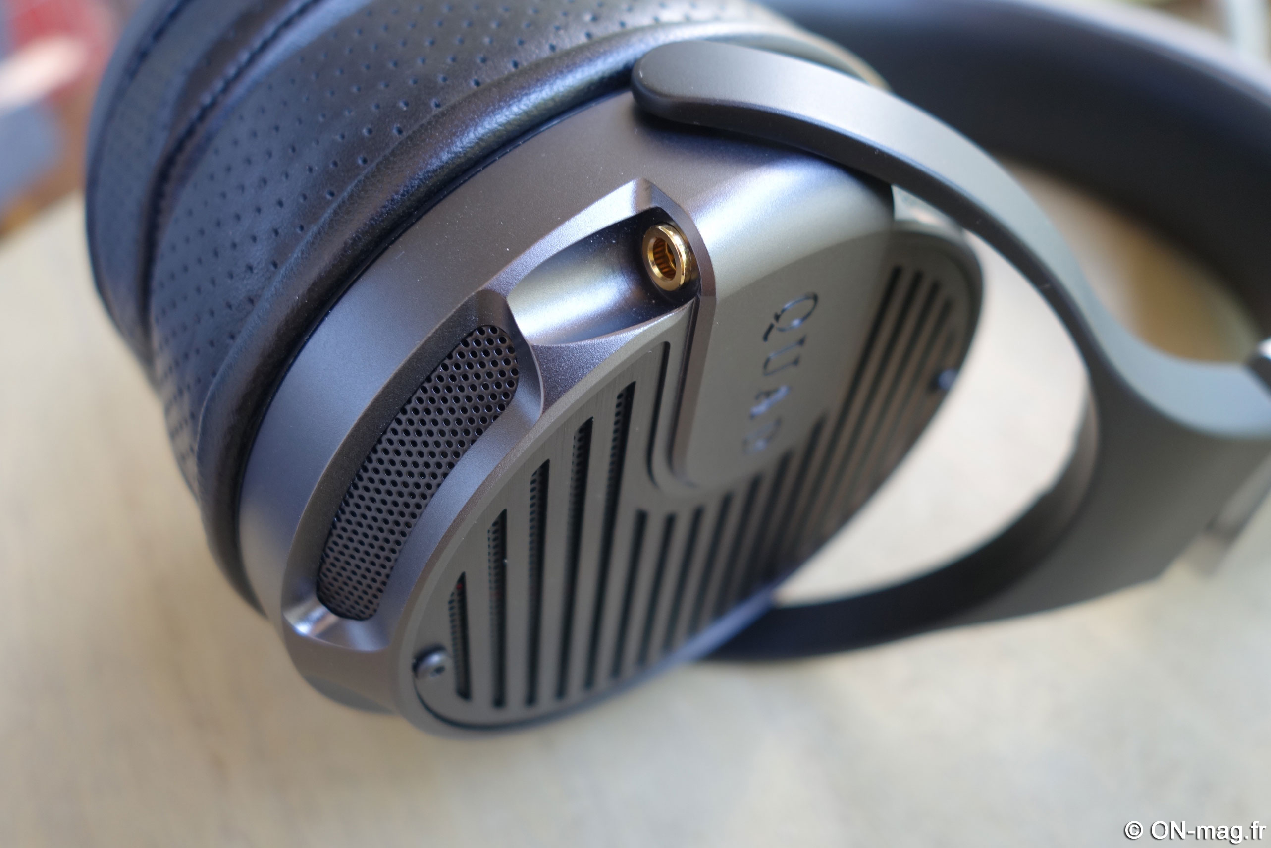

Une présentation et une qualité de fabrication perçue à la hauteur de la réputation de la marque
Lorsqu'une marque historique comme Quad lance un casque audio, elle se doit d'être à la hauteur des attentes d'audiophiles connaisseurs, particulièrement exigeants, si elle ne veut pas y perdre la réputation qu'elle porte en héritage. L'Era-1 n'est a priori pas très innovant, mais rassure tout de suite par son tarif pas trop gourmand. 700 euros cela ne paraît pas abusif pour un casque orthoplanar, sachant que pour ce type de modèles, les prix débutent généralement à 500 euros et peuvent monter à plusieurs milliers d'euros.
Quad Era Explode

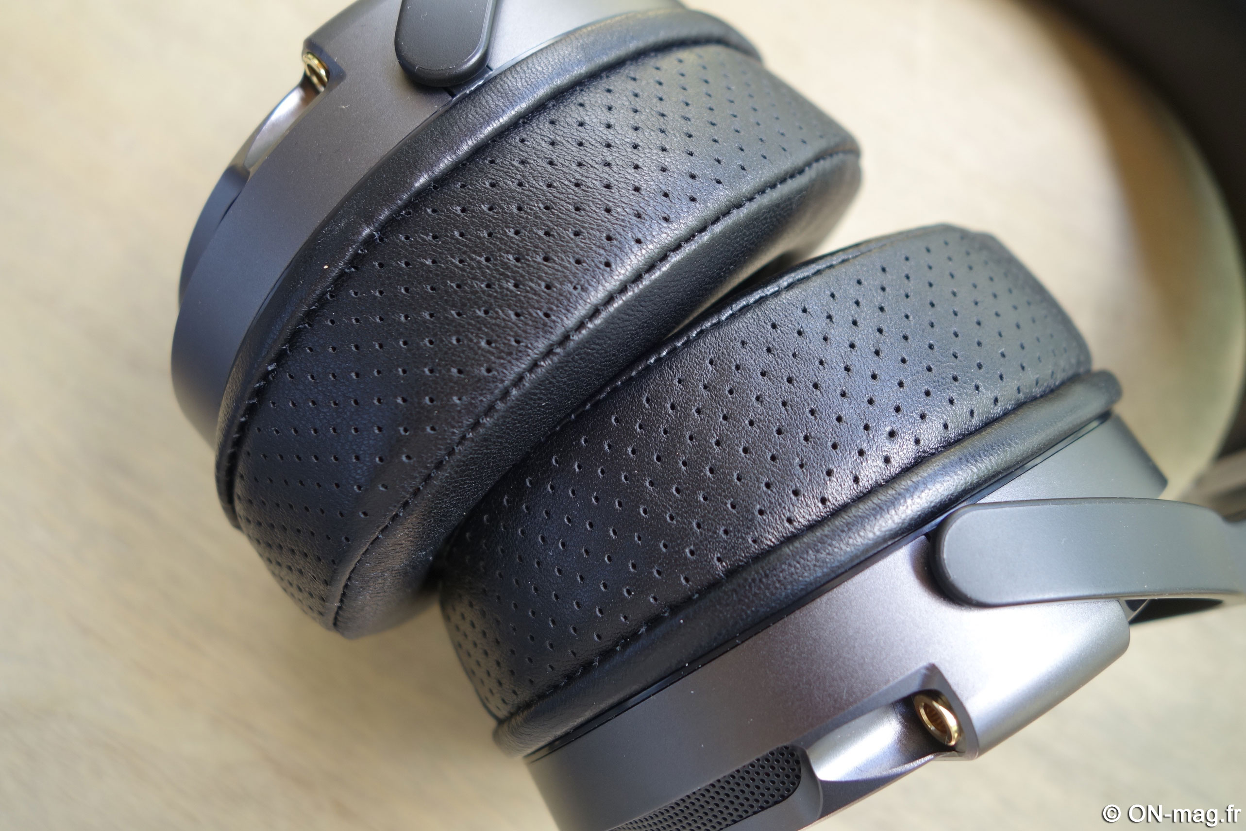

Le Quad Era-1 passe plutôt bien son premier examen de passage. La présentation du produit et la qualité de fabrication perçue inspirent confiance. L'esthétique a, de toute évidence, fait l'objet de beaucoup de soin. L'assemblage est précis et la structure externe des oreillettes est entièrement réalisée en alliage métallique. On note bien quelques petits défauts comme, par exemple, les Yoke (les branches en Y qui soutiennent les oreillettes) en matériau plastique d'apparence pas très valorisante ou encore les glissières en aluminium qui frottent et émettent quelques craquements. Certains utilisateurs ont aussi noté que la gaine textile du câble de raccordement détachable s'effiloche un peu facilement. On ajoute que l'arceau est légèrement trop grand pour convenir aux plus petites têtes. Néanmoins, le Quad Era-1 semble dans l'ensemble d'une réalisation sérieuse et solide. Il offre un bon confort bien qu'il ne soit pas un poids plume. Il a l'avantage d'être fourni avec deux paires de coussinets d'oreillettes interchangeables. Les premiers coussinets, plus minces (2 cm d'épaisseur), sont en mousse à mémoire de forme et habillés de velours sur leur partie en contact avec la peau. Pour les seconds, cette partie est revêtue de cuir d'agneau. Ces coussinets sont microperforés sur leur pourtour, tant à l'intérieur qu'à l'extérieur pour faciliter la respiration et ils adoptent une forme asymétrique (3 cm d'épaisseur à l'arrière contre environ 2 cm à l'avant) de manière à améliorer la perception de l'image stéréophonique.

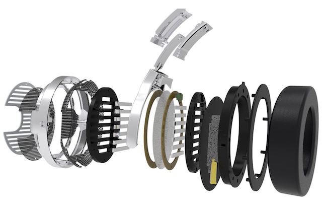

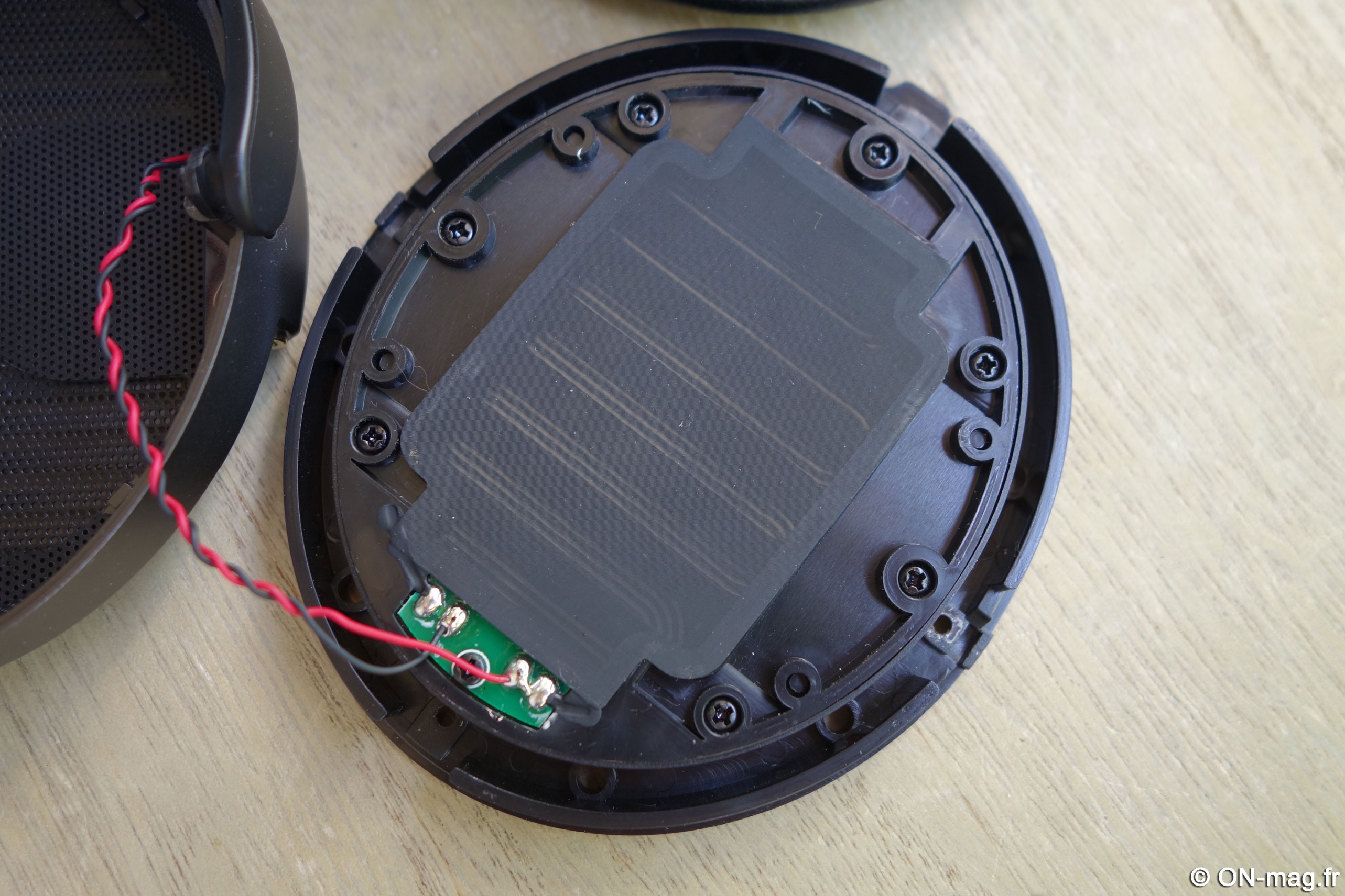

Les transducteurs orthoplanar qui équipent le Quad Era-1 sont de conception assez classique. Leur membrane, "plus fine qu'un cheveu" précise la marque, mesure environ 4,5 cm de large sur 6,5 cm de long. Enchâssée entre deux séries de barreaux d'aimants au néodyme, elle est parcourue par une grecque conductrice sous la forme d'un ruban qui décrit des allers-retours horizontaux. Le fait que la membrane soit plane, très légère, et se meuve entre deux "grilles" rapproche la technologie orthoplanar de l'électrostatique. Cependant, la comparaison s'arrête là. L'orthoplanar reste une technologie électromagnétique et non électrostatique. Elle ne nécessite pas que ses "grilles" soient maintenues sous tension permanente par un transfo externe. Le Quad Era-1 est donc relativement facile à alimenter. Son impédance n'est que de 20 Ω et son rendement est suffisant pour que nous ayons pu le piloter avec un petit iPhone SE sans trop ressentir de frustration. Naturellement, une source plus puissante et audiophile est recommandée. Nous avons obtenu de bons résultats avec le nouvel ampli de poche AudioQuest DragonFly Cobalt. Après quelques essais comparatifs, nous avons aussi opté principalement pour les coussinets plus épais habillés de cuir. Ils procurent une image stéréophonique beaucoup plus ouverte. Néanmoins, la présence des petits coussinets n'est pas inutile, car ils favorisent une restitution plus neutre, plus décontractée et sont plus confortables à porter sur la durée.

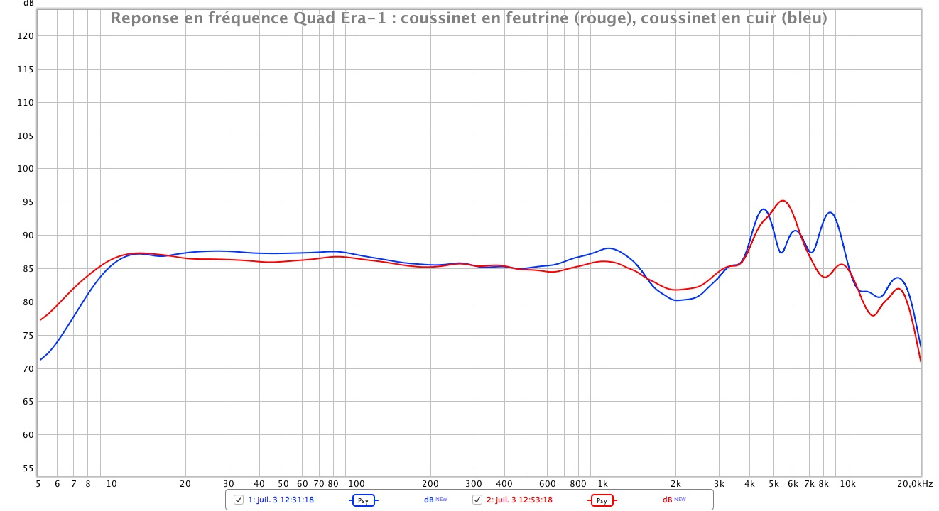

Toujours au chapitre des atouts propres à l'orthoplanar, le Quad Era-1 affiche une belle richesse, alliée à une grande légèreté et fluidité des timbres dans le registre médium. Les tessitures des voix et instruments acoustiques sont particulièrement bien mises en lumière. À cela, le Quad Era-1 ajoute une réponse en fréquence subjectivement et objectivement très étendue et d'une grande régularité. On lui remarque juste une petite pointe de dureté dans le haut médium avec certaines sources. En dehors de cela, il concilie à la fois douceur, clarté et ampleur dans le bas du spectre.

Quad Era 1 repense en frequenceLe relevé de courbe de réponse avec les coussinets habillés de cuir et ceux habillés de feutrine.

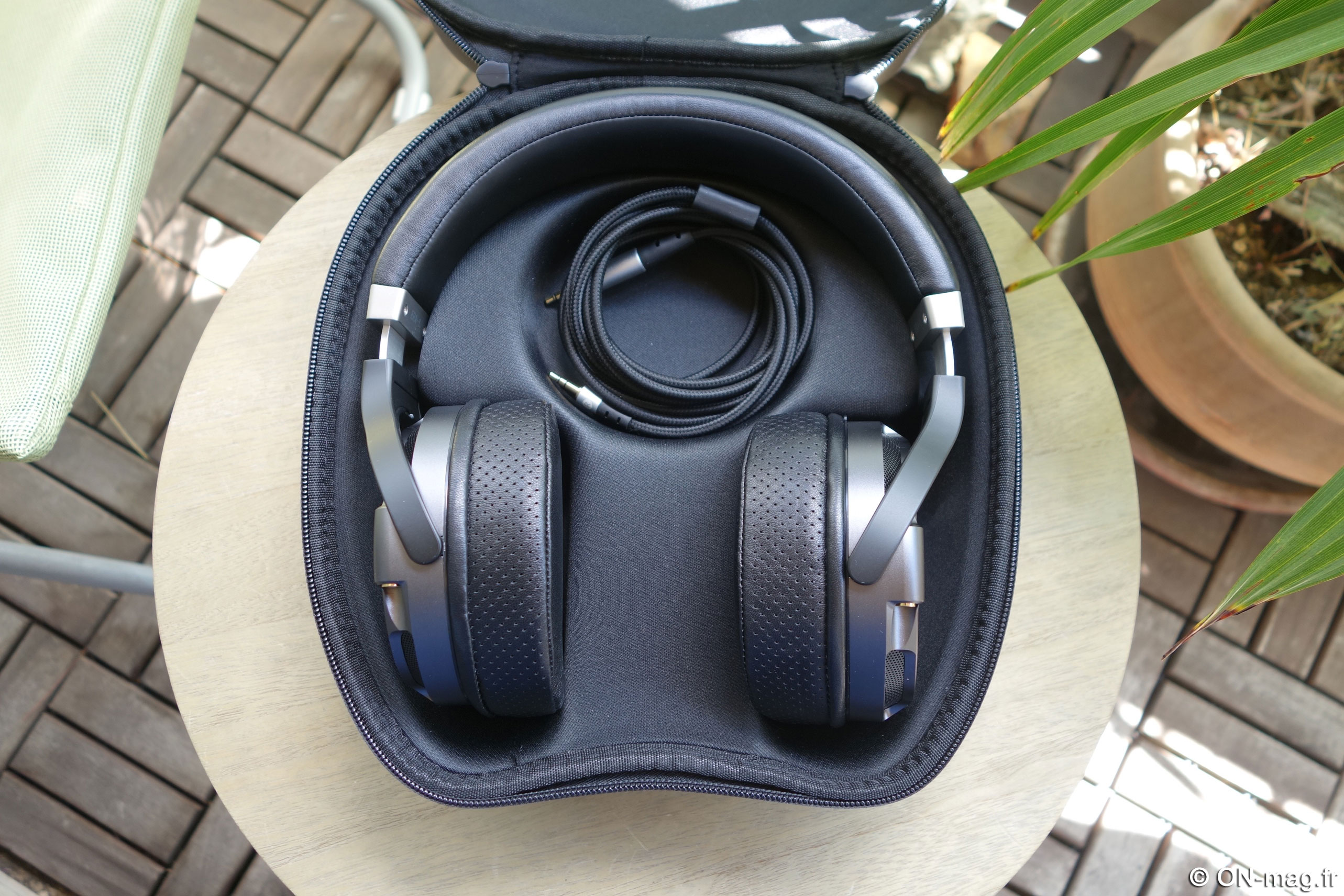

  • Accessoires fournis : câble détachable en Y avec connecteur mini-jack, mallette de rangement, adaptateur jack 6,35 mm
