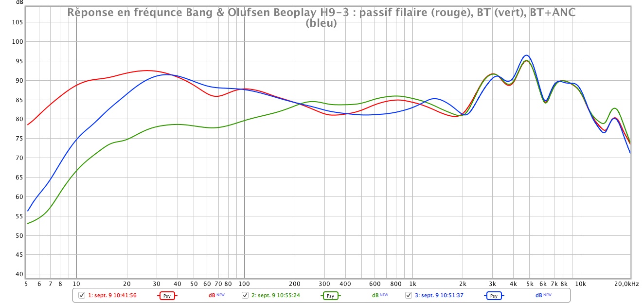

Le casque Bang & Olufsen sur le banc de mesure de ON-Mag
Ci-dessus, la courbe de réponse en fréquence : En rouge la réponse en filaire casque éteint, en vert la réponse en Bluetooth et ANC désactivé, en bleu la réponse Bluetooth avec réduction de bruit. On remarque que la signature en filaire passif est la plus régulière, suivi de près par le mode bluetooth + ANC.
