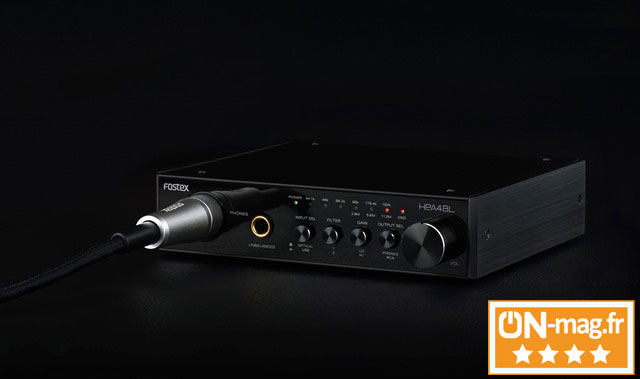

Le HP-A4 du fabricant japonais Fostex est rejoint depuis peu par un modèle sédentaire grâce à l’ajout d’une alimentation externe. Mais plusieurs changements sont également de mise sur ce HP-A4 BL comme une nouvelle prise casque symétrique et d’autres améliorations sur le circuit d’amplification qui en doublent la puissance avec cette connexion.

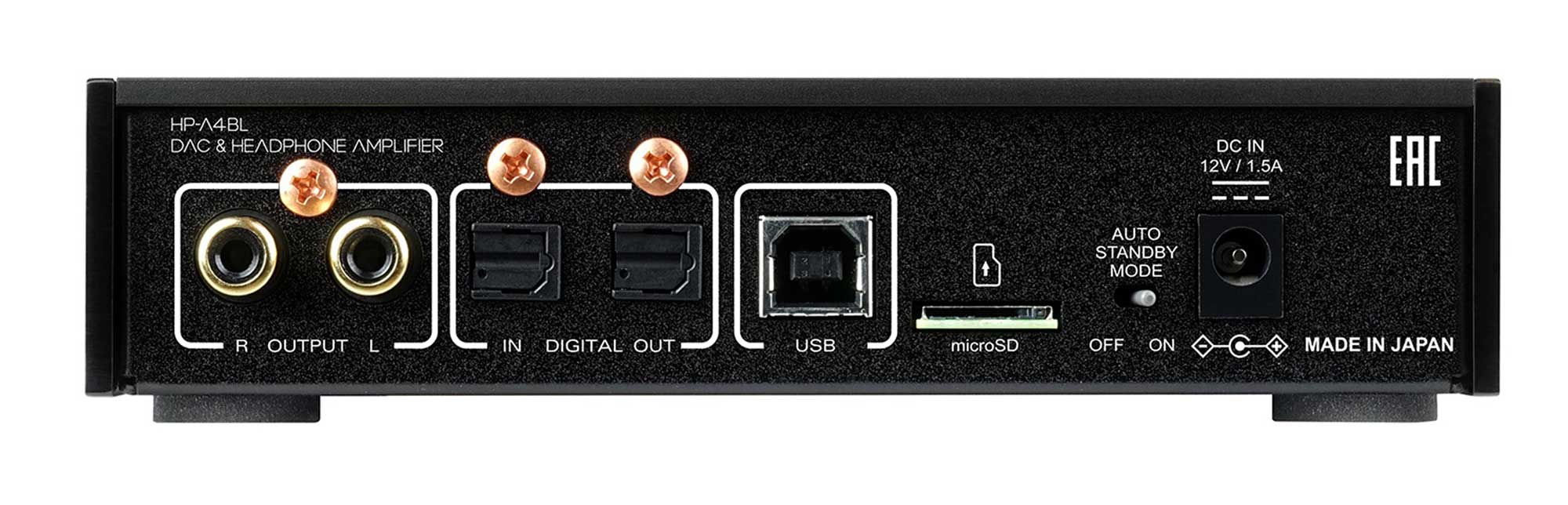

Extérieurement, et même si l’aspect général ne change pas, ce nouveau HP-A4 BL voit sa face arrière équipée d’une prise jack femelle afin de recevoir le courant d'alimentation nécessaire à son fonctionnement via un boîtier 12V totalement externe. Ce HP-A4 BL ne marchera plus en mode auto-alimenté par le bus USB de l’ordinateur, mais de façon totalement autonome. De plus, et placé au plus près de cette fiche, un petit interrupteur « Auto Standby Mode » permet lorsqu’il est mis sur la position "On" de passer en mode veille automatique avec une consommation réduite en dessous de 0.5 W lorsque l’appareil ne reçoit aucun signal numérique pendant une vingtaine de minutes.
Néanmoins, ce HP-A4 BL offre toujours deux entrées numériques dont une USB asynchrone et une optique Toslink (24/192 KHz). L’USB accepte cette fois des signaux de 16 bits/44KHz jusqu’au DSD 11.2 MHz sous DoP contrairement au HP-A4 qui ne grimpait qu’à 5.6 MHz. Les deux sorties analogiques restent à l’identique et permettent toujours l’utilisation de ce nouveau modèle en tant que Dac/préampli que ce soit sur un système audio complet ou une paire d’enceintes actives. Le même slot pour une carte SD, présent à l'arrière, servira éventuellement à la mise à jour de l’appareil, il est également compatible avec une carte SDHC de 32 Go.

Sur la face avant, nous retrouvons les mêmes possibilités du petit frère avec un potentiomètre de volume qui sert également pour la mise en route de l’appareil. Sont toujours présents le commutateur des deux sources, celui du gain (+ 10 dB), le filtre à deux positions, l’un en pente douce, l’autre à pente plus raide (85 kHz à -1.5 dB ou 185 kHz à -6.6 dB) comme la rangée de petites diodes qui indiquent à quelle fréquence d’échantillonnage travaille le HP-A4 BL. Le changement que l’on note immédiatement est une seconde sortie pour casque qui est cette fois symétrique avec une prise XLR. Cette sortie offre une puissance doublée et pourra donc servir à alimenter des casques haut de gamme, souvent équipés de ce type de connecteur. Le châssis est strictement identique avec un coffret en métal et une face avant en plexiglas noir qui n’est pas sans rappeler le HP-A8C de la marque.

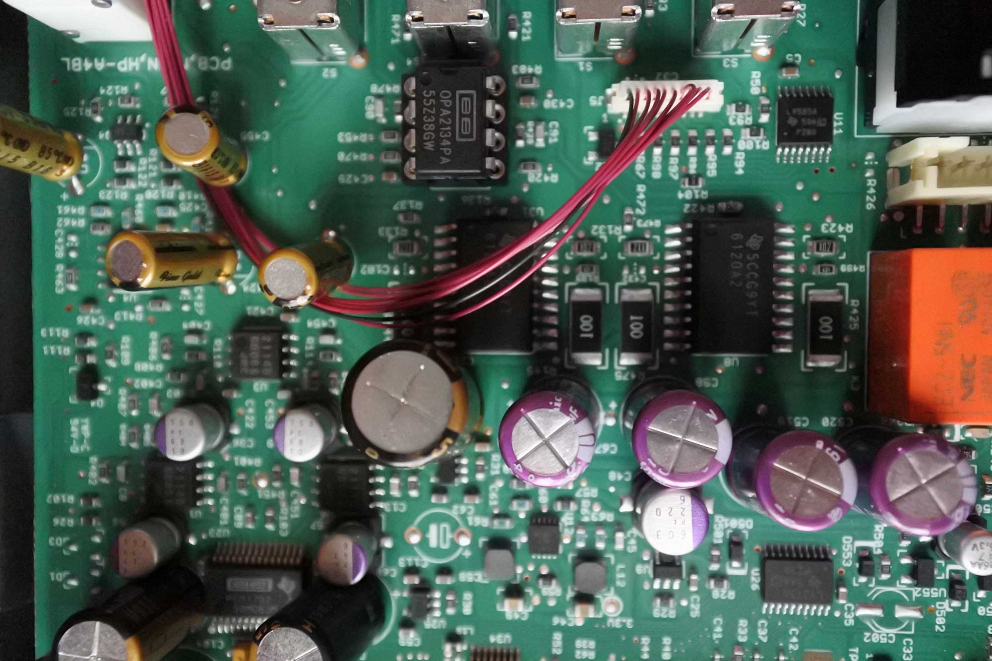

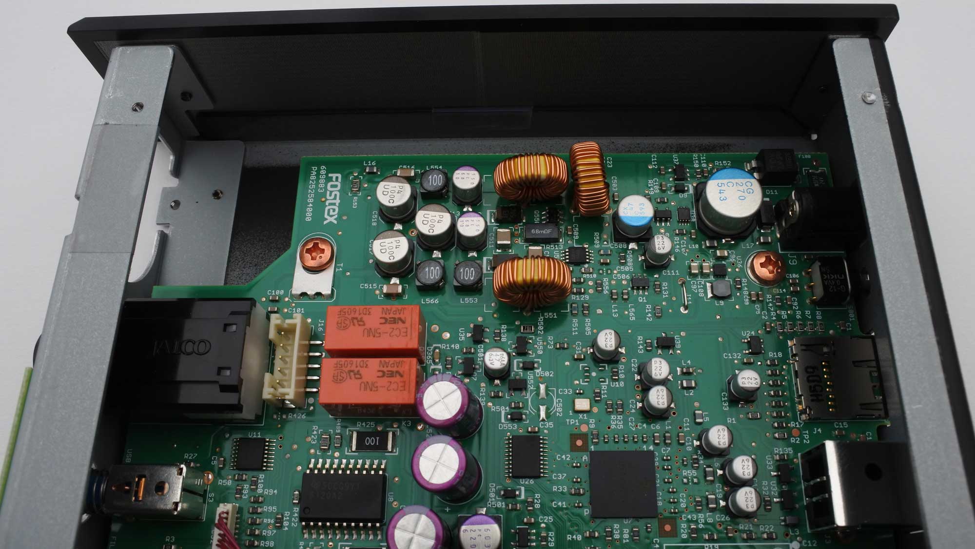

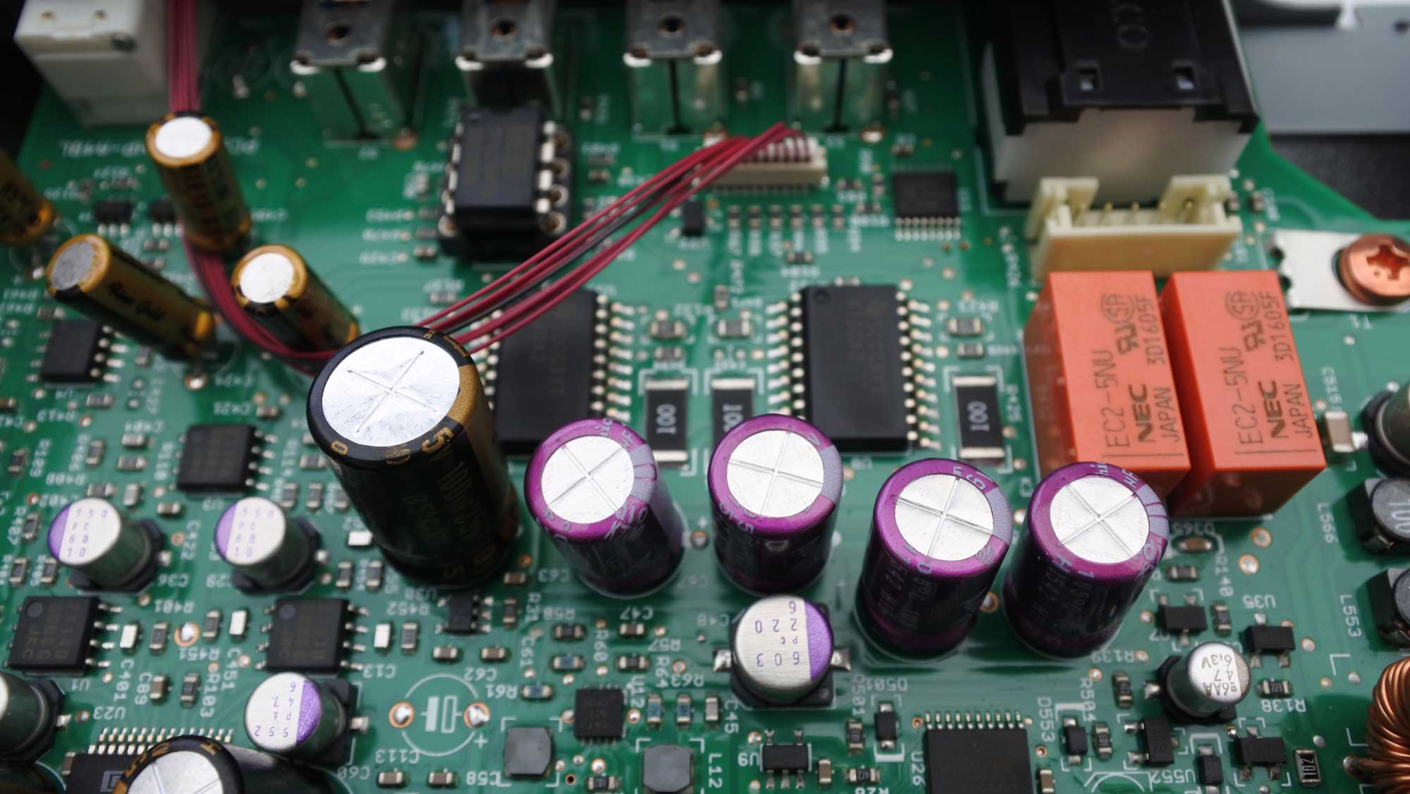

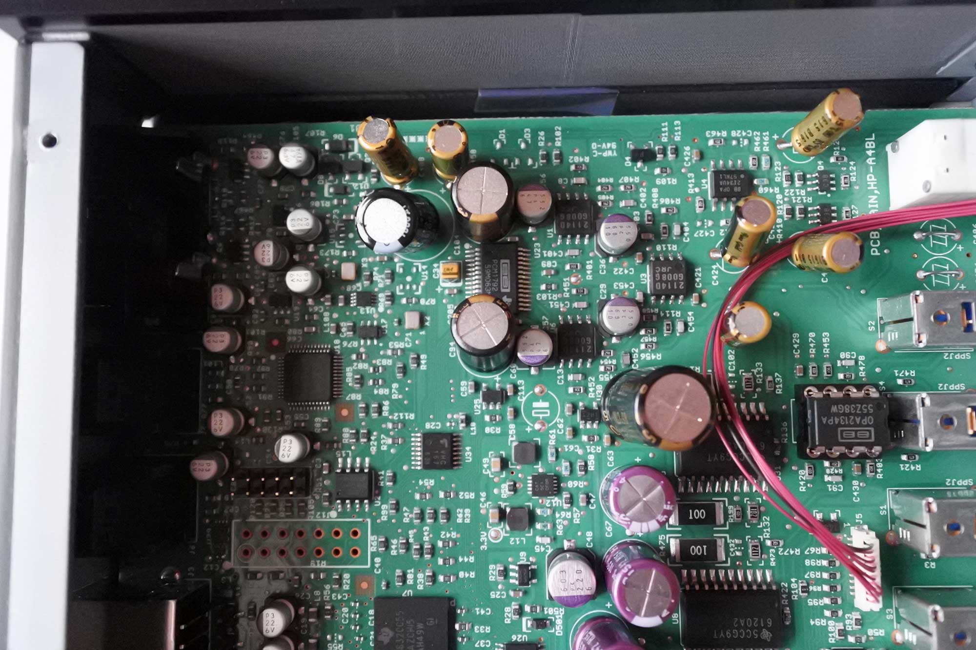

A l’intérieur, la même puce de conversion Burr-Brown PCM1792A et le micro-processeur Asahi Kasei AK4118AEQ restent inchangés, les modifications annoncées se trouvent sur la présence de deux modules d’amplification Texas Instrument TPA6120A2 (à la place d’un seul) toujours associés à un ampli opérationnel Burr-Brown OPA2134. Il paraît clair que la présence d’un second module d’amplification s’explique par le fonctionnement en symétrique de l’appareil et la puissance doublée de cette dernière. D’autre part et en y regardant de plus près, il semble bien que certains condensateurs entourant cet étage de puissance sont remplacés par des modèles bien plus haut de gamme. Tout a été fait pour rendre cet appareil plus apte à piloter des casques dont l’impédance ou le rendement les rendent difficiles à alimenter.
