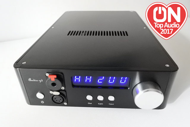

4 modèles forment la gamme des préamplis Audio-gd dont 3 seulement font office d’ampli pour casque. Le modèle NFB-1AMP est un appareil dont le prix le place en entrée de gamme, mais ne nous y trompons pas, il n’en demeure pas moins un appareil aux performances extrêmement poussées que ce soit sur le plan de la conception que celle de sa signature sonore. Il reprend, en effet, les grandes lignes techniques de son grand-frère le Master 9 à peine simplifiées. Les dimensions de son coffret comme l’ensemble de ses possibilités le classent irrémédiablement dans le camp des amplis casques totalement sédentaire. De même taille qu’un amplificateur intégré traditionnel avec ses 240 x 360 x 80 mm, c’est en ôtant le capot que nous comprenons mieux pourquoi Audio-gd n’a pas pu envisager un format plus petit.

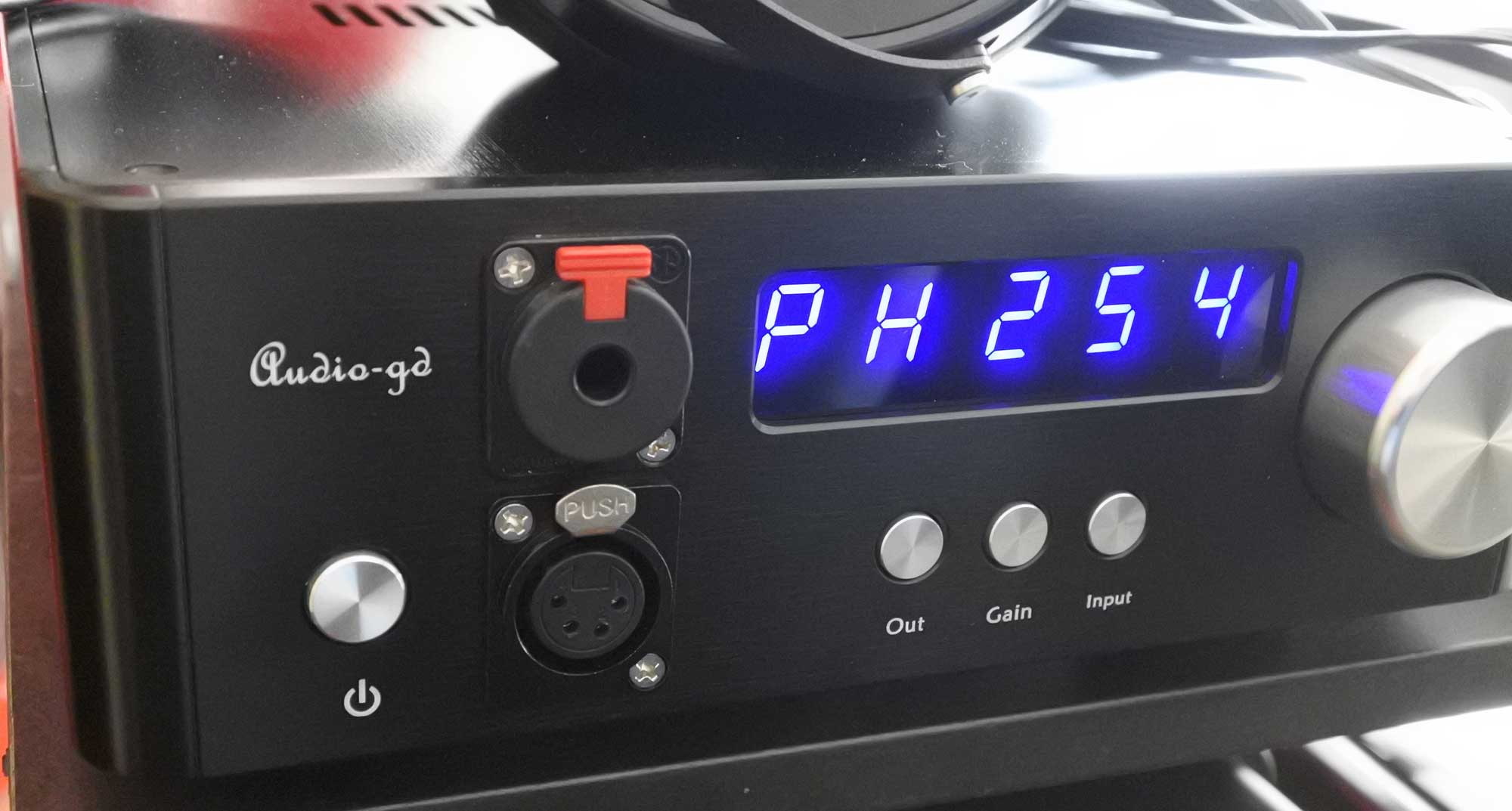

Ce coffret, tout en métal avec une épaisse façade noire en aluminium brossé anodisé, tranche avec les différentes commandes couleur argent. Elles sont implantées de façon rationnelle avec la mise en marche par un interrupteur à gauche et continuant vers la droite, nous tombons sur les deux sorties casques : une asymétrique par jack 6.35 mm (avec verouillage) et une symétrique XLR à 4 broches. Puis suit un large afficheur au lettrage bleuté sous lequel émergent trois touches, chacune d’entre elles ayant une utilité bien précise : "Out" pour le choix entre le mode préampli et ampli casque (P/H), "Gain High ou Low" (H/L) qui va déterminer la course du potentiomètre de volume (0 à 63 ou 0 à 99 pas), une possibilité bien utile suivant la sensibilité du casque et enfin la touche "Input" pour choisir entre les 5 entrées qui sont mises à notre disposition. Puis vient à l’extrémité droite de cette face avant le bouton qui commande de volume, un gros modèle en aluminium brossé.

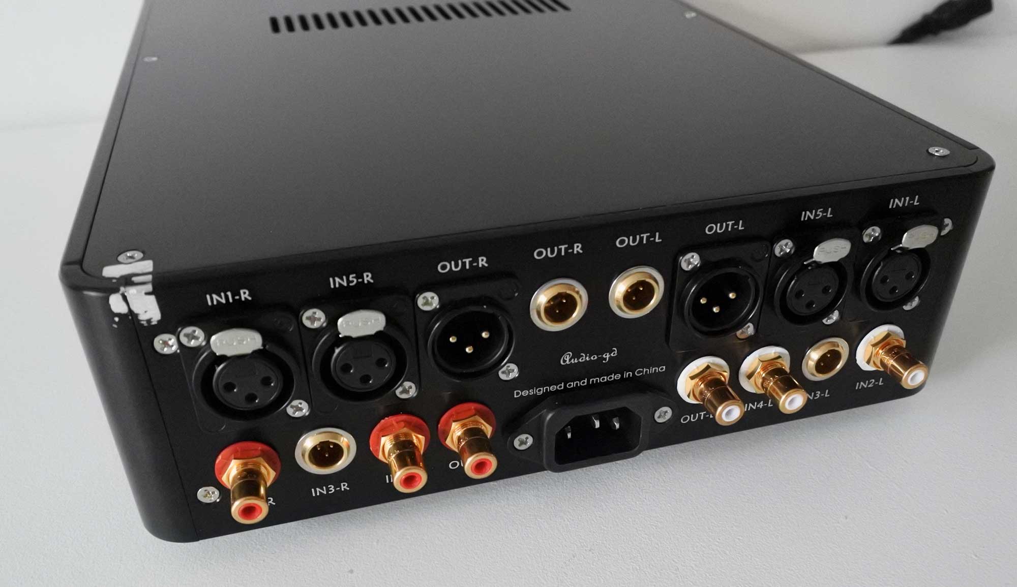

L’arrière du NFB-AMP1 reflète par son implantation typique le principe de fonctionnement de l’appareil. Elle est divisée en deux parties totalement symétriques ;  les entrées et les sorties de gauche et de droite sont placées en miroir par rapport à la prise femelle secteur. Nous comptons donc 5 entrées dont 2 RCA, 2 symétriques XLR AES/EBU et 1 mini-XLR pour les signaux en courant dit ACSS propres à Audio-gd. Cette dernière peut être exploitées par un Dac de la marque par exemple ou un autre appareil compatible. Les sorties bénéficient des mêmes types de prises avec une RCA, une XLR et une mini-XLR ACSS par canal, une connexion que l’on retrouve sur les blocs de puissance de la marque comme le Master 3 ou le 10. Il est clair que Mr He Qinghua est plus technicien que designer, l’aspect de l’appareil est assez « viellot » par rapport à d’autres. Nous avons l’impression d’être retombé 40 ans en arrière. Mais sous cet habillage un peu rustre se cache une technologie bien plus avancée.

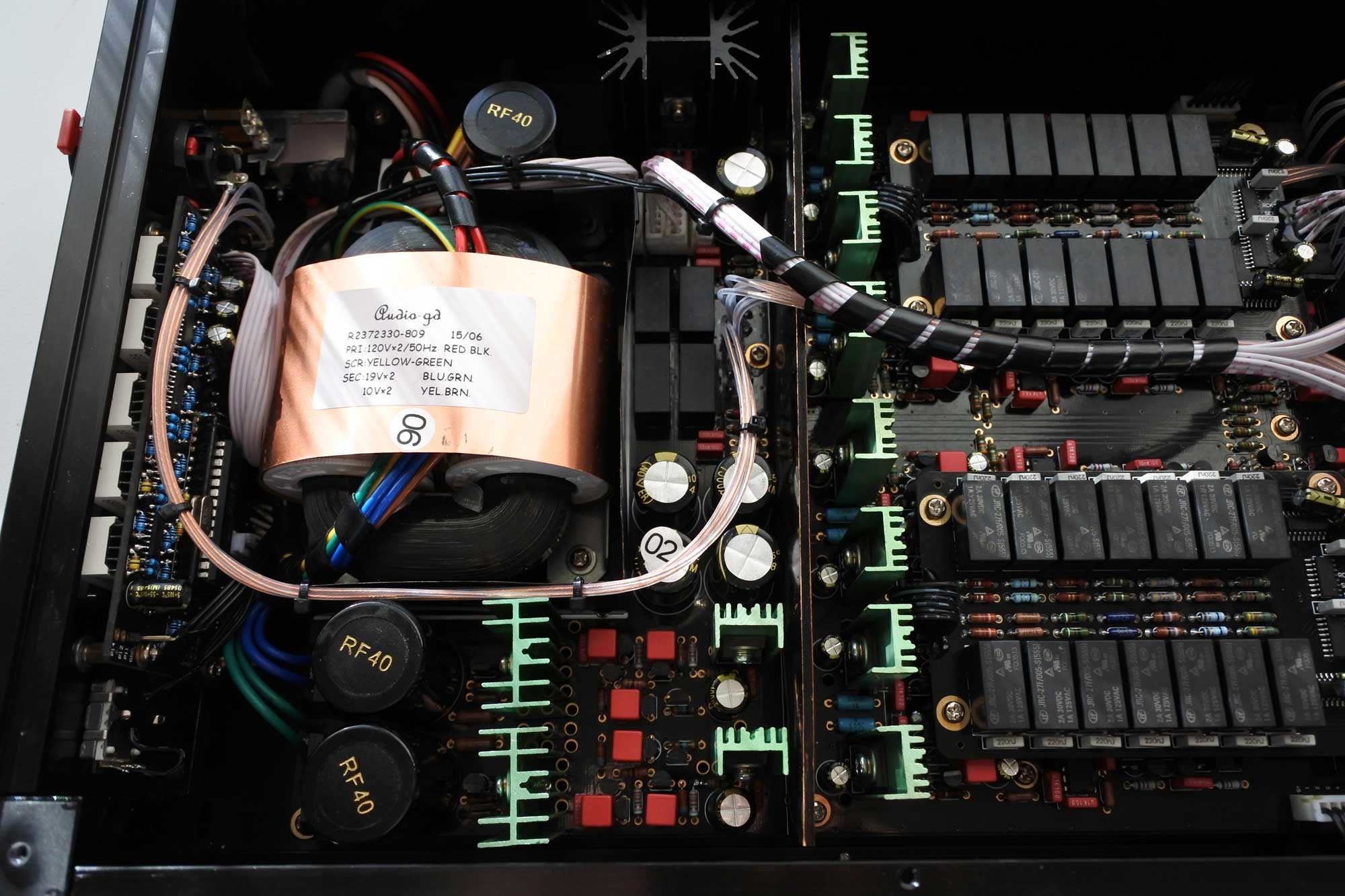

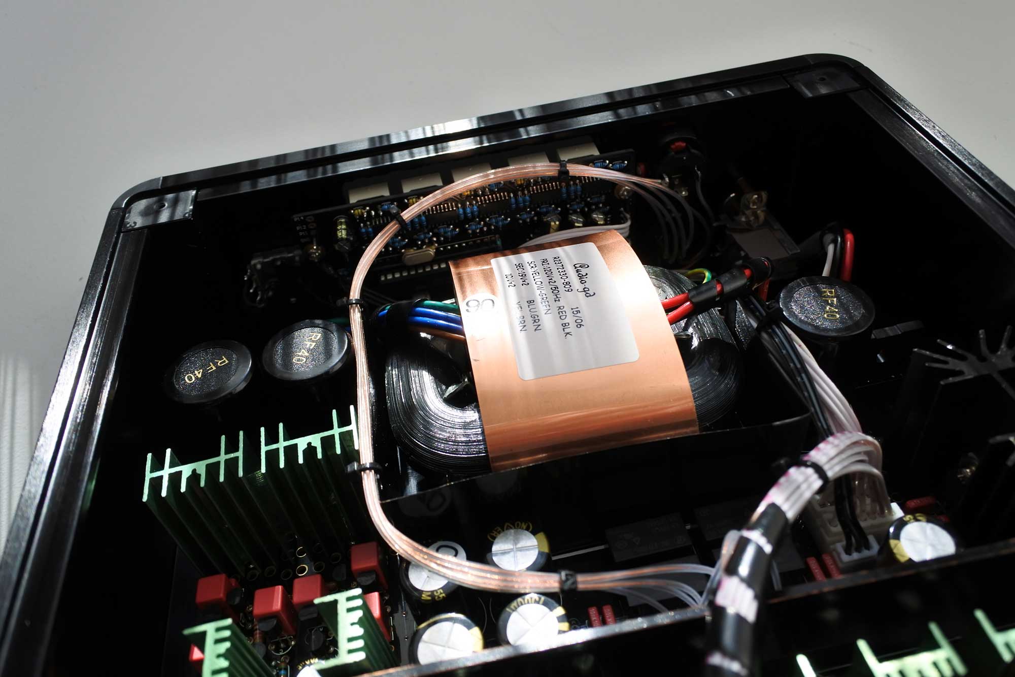

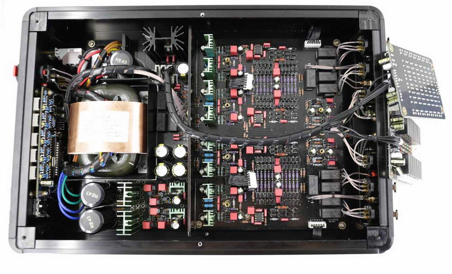

L’intérieur du NFB-AMP1 nous dévoile dès le premier coup d’œil toute l’étendue des technologies déployées par le concepteur qui nous laissent quelque peu rêveurs. Tout d’abord, et occupant la partie avant du circuit général, nous découvrons une alimentation sur-dimensionnée avec un modèle R-Core de fortes capacités (+/- 15V DC). Les tensions des circuits de gain sont régulées, puis filtrées par deux condensateurs électrochimiques de 3300µF/63V Audio Grade de chez Nover et 4 autres condensateurs de 1500µF du même fabricant. A droite de ce transformateur, un petit circuit gère le fonctionnement de l’appareil en dehors de tout ce qui concerne les étages de puissance : affichage, relais de commutation. Tout en composant discret, ce circuit comporte un transistor monté sur son radiateur et un condensateur de même capacité que ceux du circuit d’alimentation général.

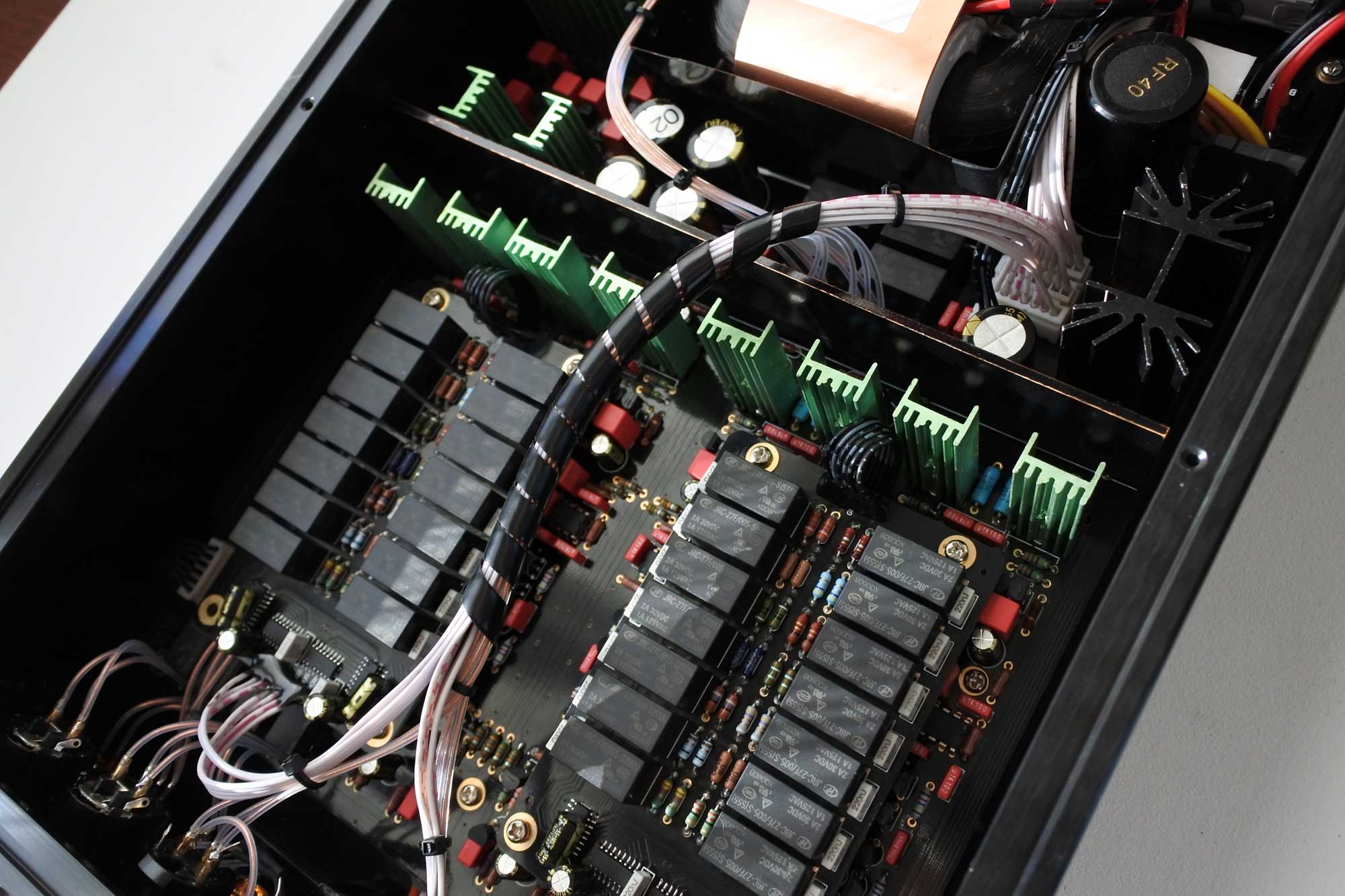

Pour l’amplification, Audio-gd revendique un montage suivant un principe dit "Diamond Difference" tout en composants discretz sans aucun ampli-op ou capacité sur le trajet du signal. Les étages d’entrées symétriques sont bâtis autour d’une batterie de transistors J-FET alors que l’étage de sortie ne compte pas moins de 8 transistors de puissance bipolaires de 15W, tous polarisés en Classe A (2 x 4 push-pull pour la configuration symétrique). Ils sont montés sur des dissipateurs de chaleur indépendants, la puissance annoncée de 9000 mW à 25 ohms et 600 mW à 600 ne semble donc pas usurpée. L’autre point fort de cet Audio-gd NFB-AMP1 tient à la configuration très haut de gamme du volume.
Chaque pas du potentiomètre commande des relais de commutation dont chacun d’entre eux active une résistance calibrée Dale. Ce type de contrôle de volume n’est certes pas une nouveauté, mais trés qualitatif et coûteux à mettre en œuvre. Il permet encore une fois de préserver la qualité des signaux car à chaque commutation donc à chaque niveau souhaité, un seul composant intervient sur le trajet du signal. Le seul inconvénient vient de petits bruits de commutation, et au casque cela ne pardonne pas.
