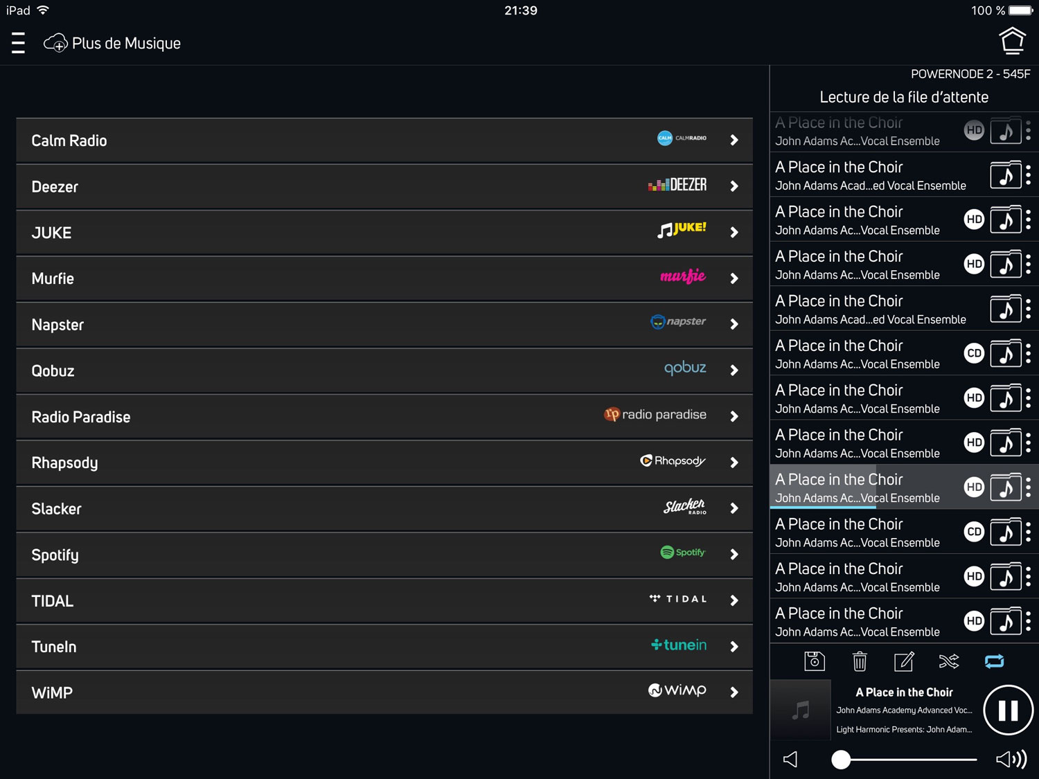

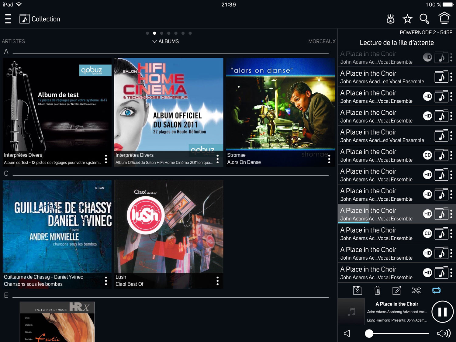

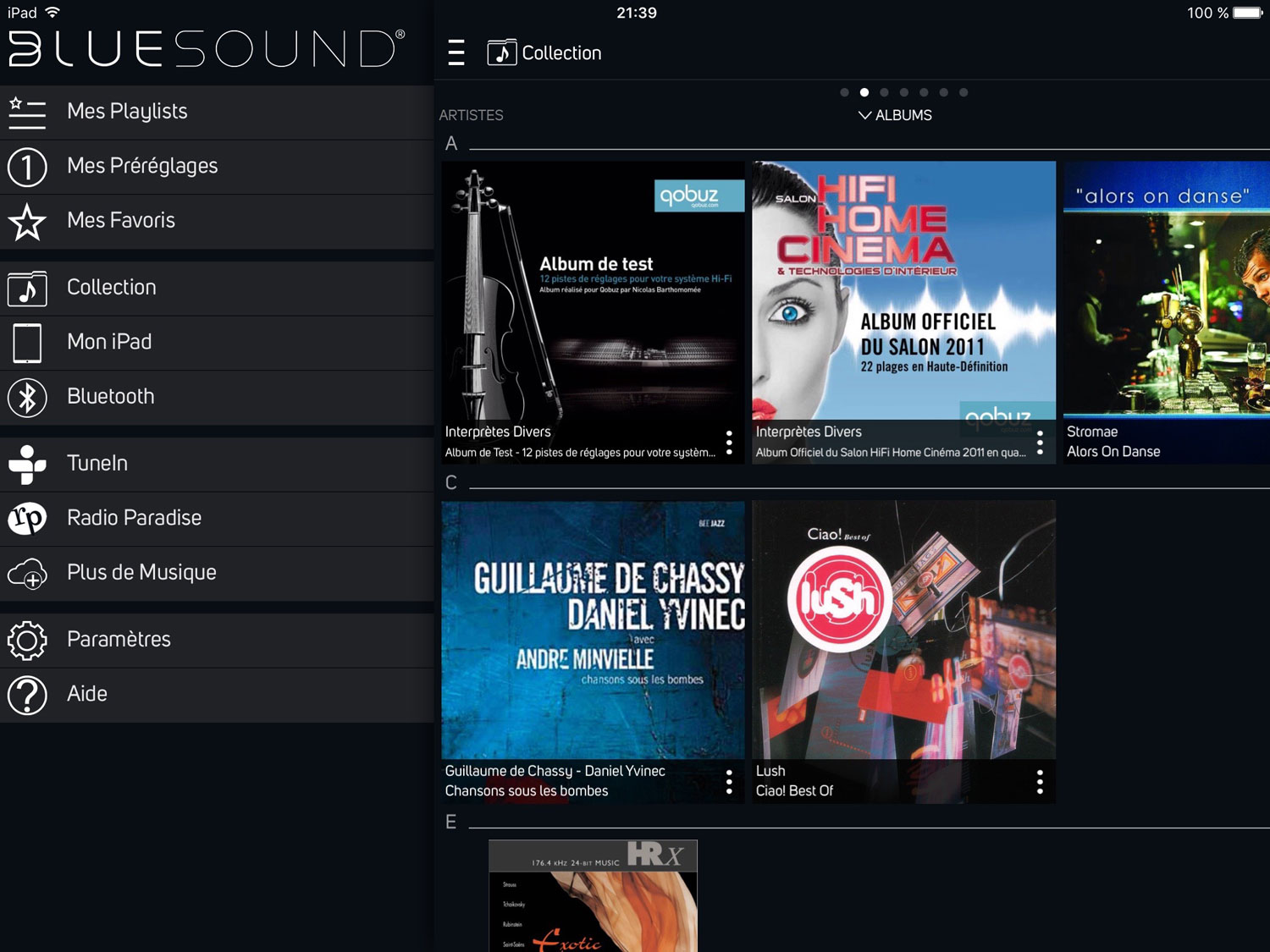

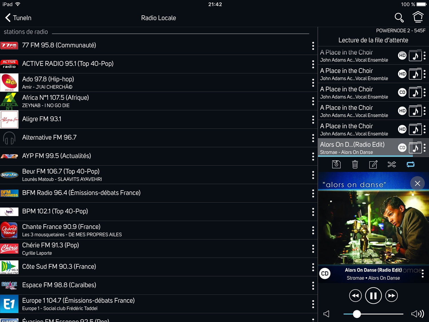

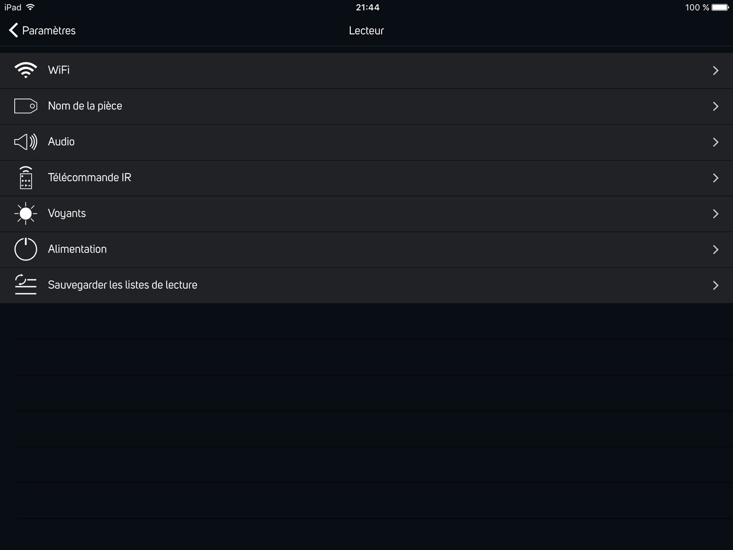

Le Powernode 2 se connecte au réseau local en Wi-Fi ou Ethernet. Son pilotage se fait à partir de l'application propriétaire Bluesound, depuis une tablette ou un smartphone. Cette application n'est pas la plus élégante, mais toujours aussi agréable à utiliser, en dehors de l'étape de configuration initiale un peu fastidieuse. Elle a automatiquement reconnu les fichiers de musique en basse définition ou en Hi-Res (jusqu'en 24 bits/192 kHz) disponibles sur le disque dur de notre Freebox. La procédure d'indexation est la plus simple que nous ayons rencontrée sur une appli de ce type. L'affichage des pochettes des disques, des titres des morceaux, noms des artistes... est immédiatement disponible du moment que les tags des fichiers sont corrects. Bravo !

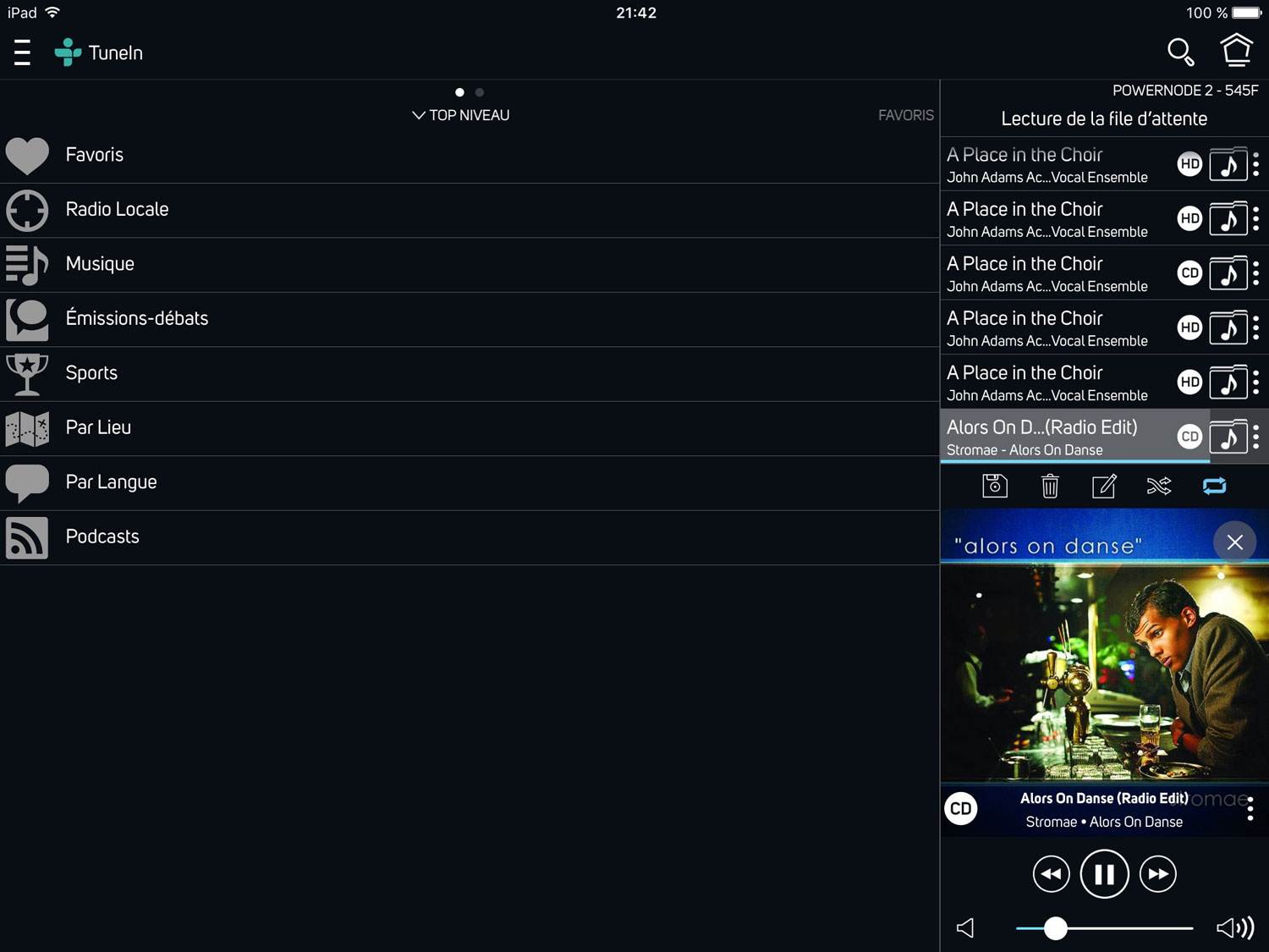

Le Powernode 2 est par ailleurs homologué Spotify Connect et son appli de pilotage donne accès à un grand nombre de services de musique en ligne parmi les plus qualitatifs : Qobuz, Tidal, TuneIn Radio, Juke, Deezer...
