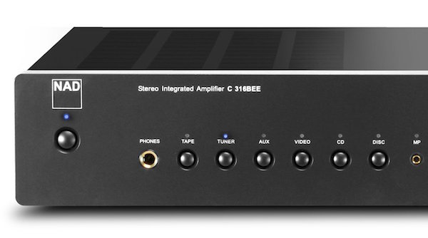

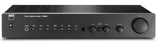

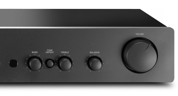

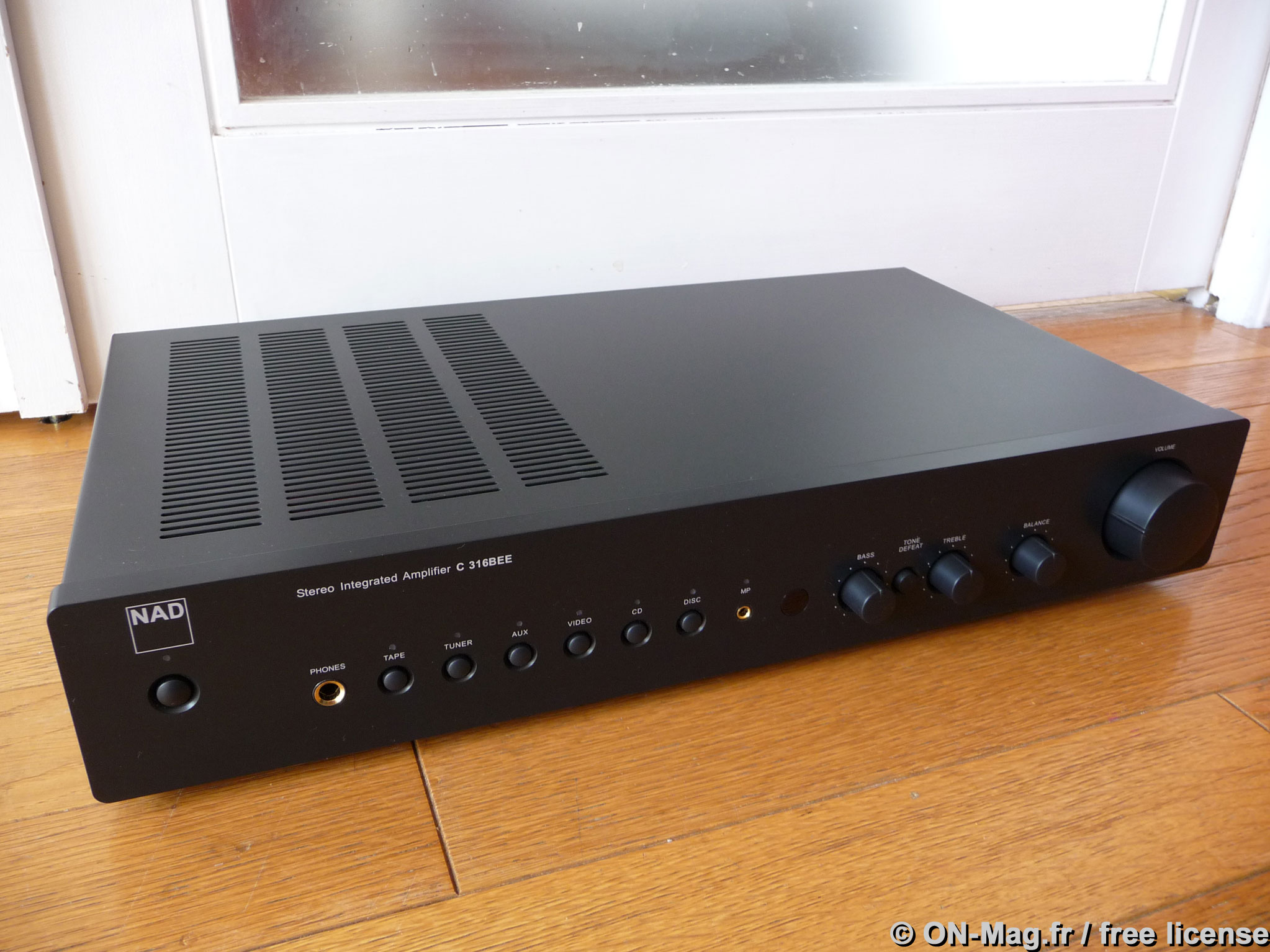

Comme son ancêtre, le NAD C316BEE est d'une approche minimaliste et va à l'essentiel. Doté d'un châssis très compact, avec une simple façade en plastique et un capot en tôle, il évite toute fioriture inutile. Les fonctions de l'appareil sont également relativement basiques. La petite télécommande va à l'essentiel. Néanmoins, le panneau avant propose quelques fonctions intéressantes. Outre les boutons de sélection des sources, on y trouve des réglages de tonalité grave et aigu (désactivables par le biais de la touche "Tone Defeat") et une entrée sur mini-jack pour un baladeur ou un smartphone.

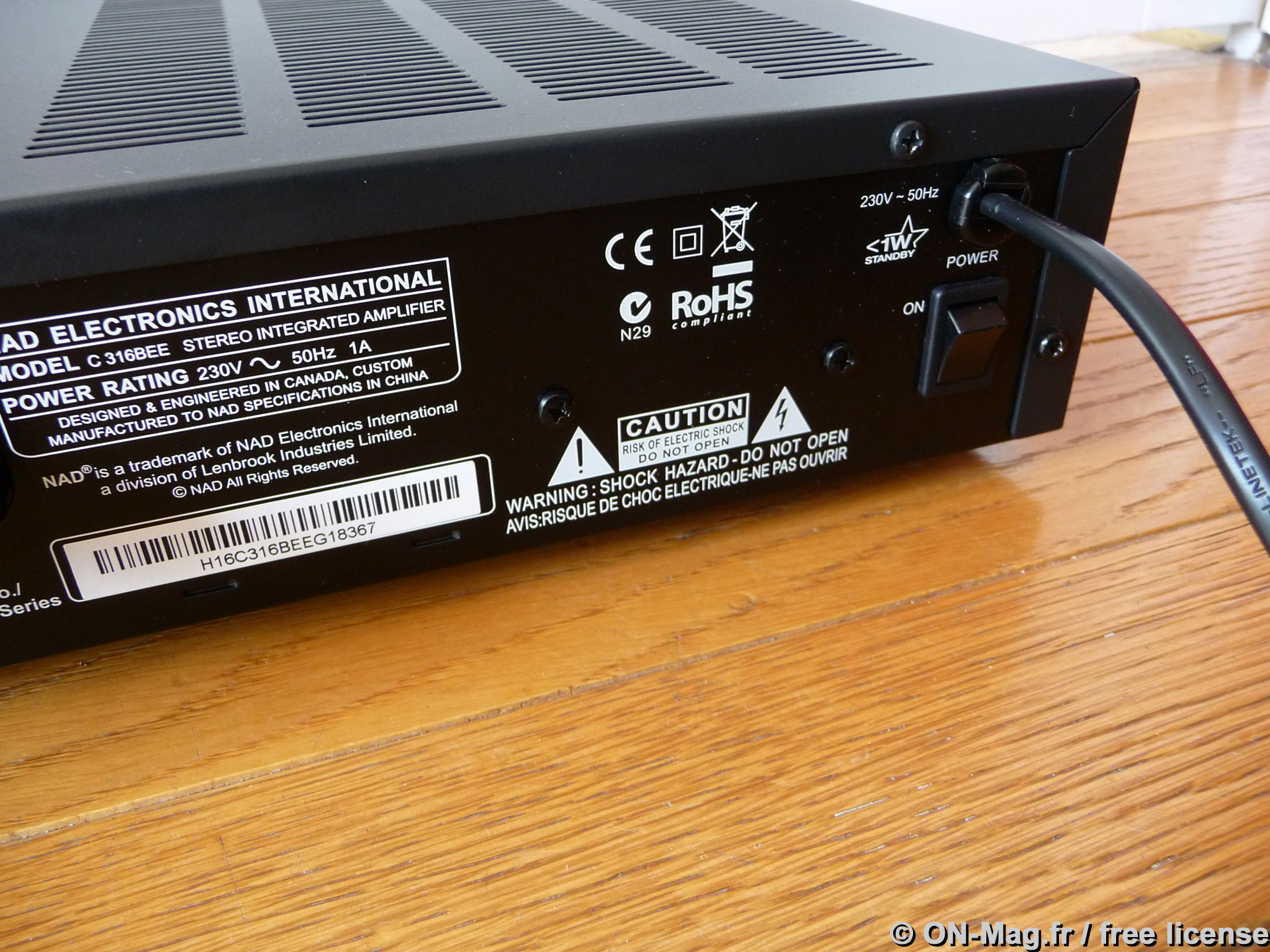

On remarque également que l'interrupteur général est placé à l'arrière. Cela encourage à laisser le C316BEE en permanence en veille, pour éviter le temps de chauffe à l'allumage, et obtenir immédiatement les meilleures performances musicales.

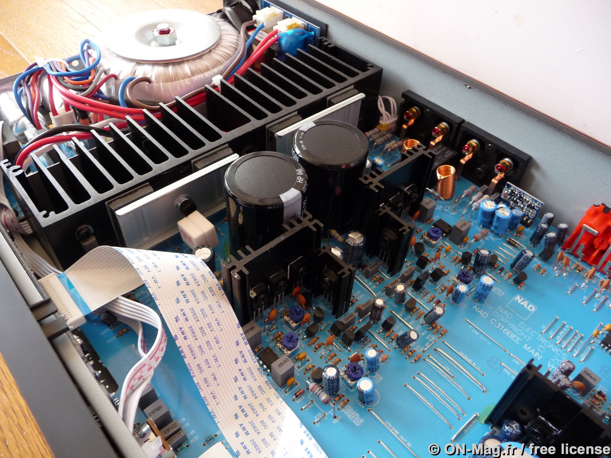

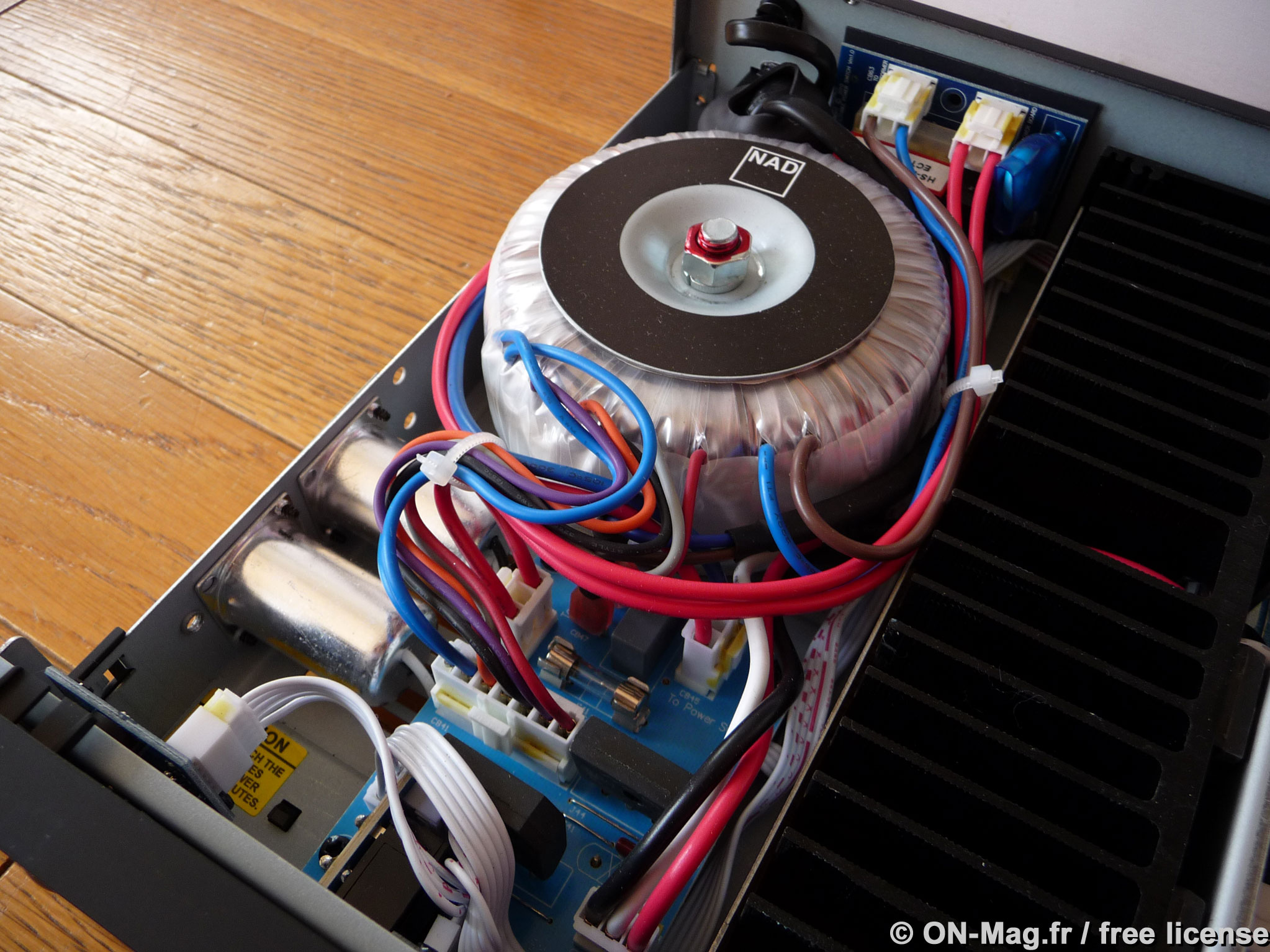

Les amplis intégrés NAD sont connus pour leur grande fiabilité et les circuits internes du C316BBE sont particulièrement propres. Il apparaît évident que les efforts de la marque se sont portés en priorité sur la qualité des composants et non sur l'habillage. L'appareil possède un beau transformateur toroïdal (9,5 cm de diamètre pour 5,5 cm de haut) couplé à deux condensateurs de 10 000 µF sous 63 V et à deux lampes halogènes. Ces derniers ont pour rôle de décupler les capacités en courant instantané de l'alimentation, appliquant la technologie PowerDrive-S exclusive à NAD.

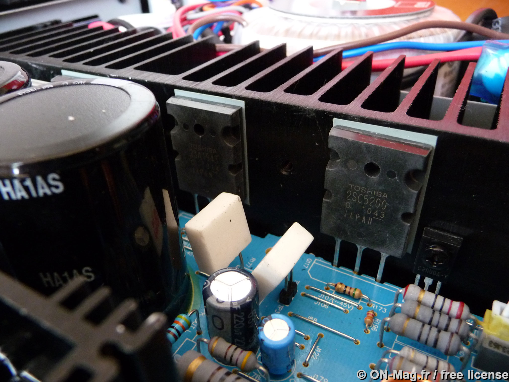

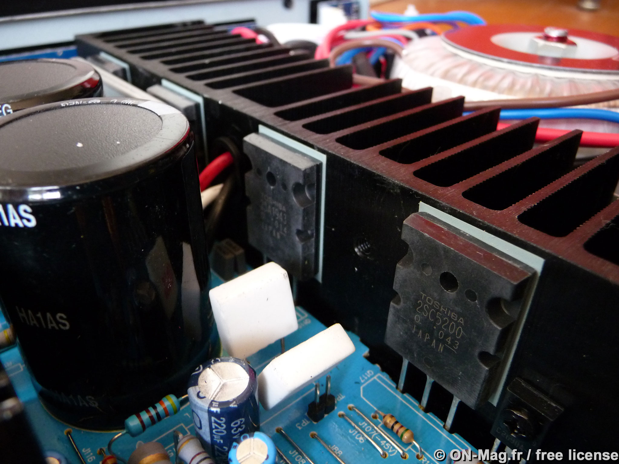

Les transistors de puissance fonctionnent en configuration simple push-pull. Ce sont des modèles Toshiba à très forte capacité en courant (2SA1943 et 2SC5200, capacités max. : 150 watts, 15 ampères). Le NAD C316BEE annonce une puissance de 2 x 40 watts en régime continu, mais serait capable de fournir 2 x 100 watts en régime dynamique sous 8 ohms et presque 2 x 200 watts sous 2 ohms !

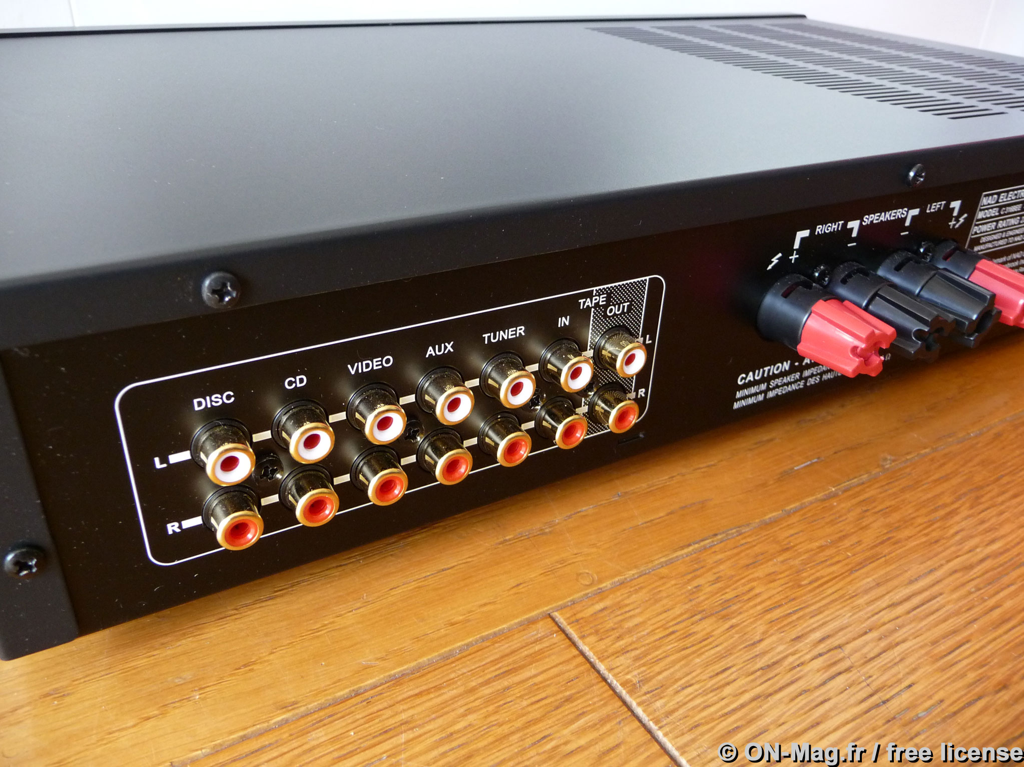

  • Connectique : 6 entrées analogique, dont une sur mini-jack en façade, sortie casque
  • Dimensions : 435 x 80 x 287 mm
