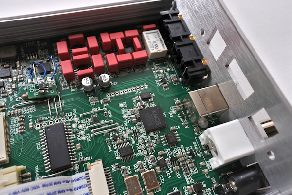

M2Tech Evo inside
Et inside, what’s new ?
Outre ses fonctionnalités supplémentaires qui en font un convertisseur dans l’air du temps, la structure interne a bien changé, ne serait-ce que pour accepter des flux digitaux 32 bits/384 kHz en PCM et 11.2 MHz en DSD256, mais seulement  sur les entrées USB et I2S. Les deux autres entrées n’atteignent que des flux jusqu’à 24 bits/192 kHz, ce qui pour beaucoup est suffisant.
La raison principale de cette ouverture à des flux Hi-Res vient de la présence d’une puce de conversion Sabre dont juste le nom évoque une nette reconnaissance de la part de bien des audiophiles. M2Tech a donc affublé son nouvel Evo Dac Two Plus du modèle ES9018K2M dont les performances lui permettent de grimper jusqu’au format ultra HD DXD, un standard utilisé sur certains enregistrements en studio. Cette puce peut aussi bien entendu traiter le flux DSD256.
Cette puce de conversion de course est entouré d’une puce Xmos pour gérer l’entrée USB, de deux oscillateurs haute précision et d’un double circuit d’amplification (ampli-op) à faible bruit avec nombre de petits condensateurs polypropylènes de qualité. Enfermé dans le même petit boitier métallique que ses prédécesseurs, le montage sur une sur carte est réalisé de façon industrielle avec composants de surface, absence de câble et une implantation rationnelle.
