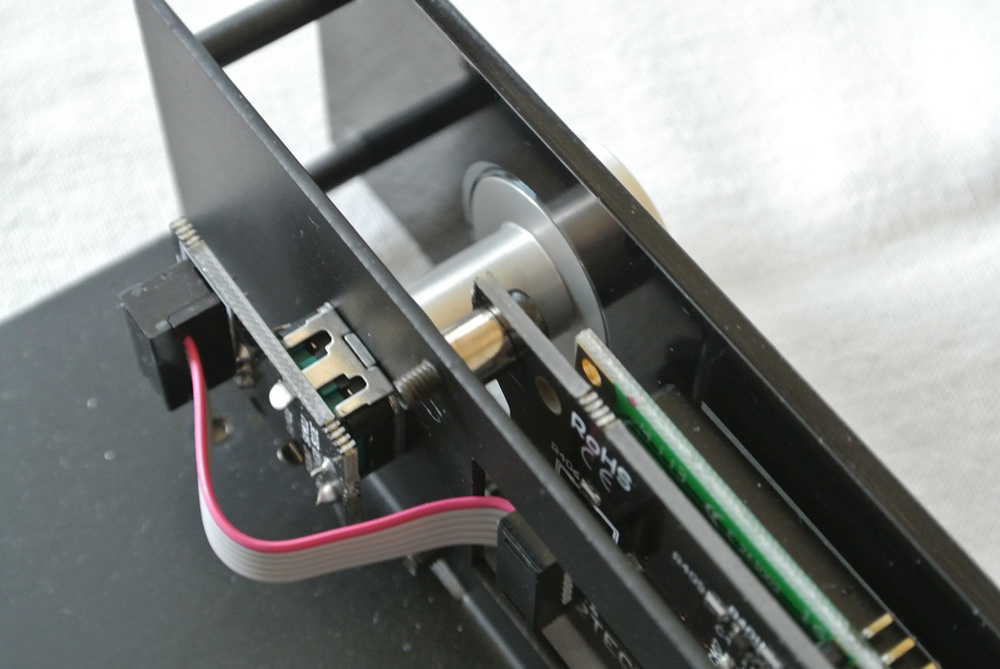

Si M2Tech est resté fidèle à son coffret en aluminium aux arrêtes vives, la face avant a radicalement changé. En réalité, le concepteur Marco Manunta a repris l'esthétique de l'amplificateur pour casque Marley avec un écran à LED bleue où s'affiche toutes les informations nécessaires à son fonctionnement. Il en est fini la petite grille avec ses deux boutons poussoirs d'autrefois. Concernant la connectique, le Young DSD est capable d'assurer pas moins de cinq entrées avec une USB asynchrone (avec le protocole USB Audio Device), une seconde en mode symétrique AES/EBU sur XLR (110 ohms), deux S/PDIF sur une RCA, une BNC et enfin une optique Toslink. D'autre part et à la différence du Young, les sorties sont en mode symétrique d'origine. Le bouton à la droite de la face avant a un double rôle. Il sert de commande volume par pas de 0.5 dB tout en permettant de naviguer dans le menu de l'appareil. Dans ce dernier, on peut jouer sur la balance gauche/droite, sur l'intensité de l'éclairage de l'écran, activer le mode veille automatique ou pas, lire la version du logiciel interne, régler le mode d'affichage du volume (par décibels ou par pas de 0 à 192) et en dernier lieu d'ajuster le niveau de sortie (5 Vrms ou 10 Vrms). La seconde commande, située elle, à gauche, permet l'extinction et l'allumage de l'appareil. Toutes ces commandes sont reportées sur une petite télécommande bien pratique qui propose le réglage de la phase absolue, utile en général suivant les enregistrements et le type de branchement sur les XLR différentes suivant les pays. La sélection des sources se fait rapidement en appuyant une fois le bouton rotatif de droite et il suffit d'appuyer une seconde fois pour valider son choix.

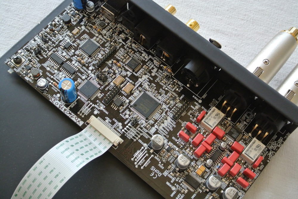

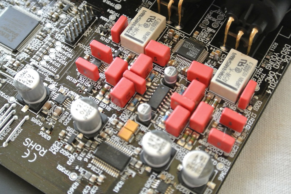

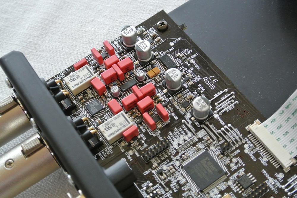

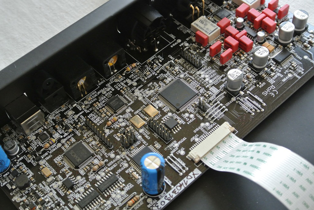

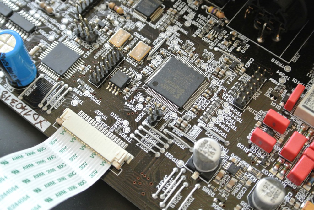

Même si le montage, avec tous ses composants montés sur une seule et même carte, semble identique au Young d'origine, on note toutefois quelques changements dans la conception de l'appareil. L'interface d'entrée USB reprend cette fois un microprocesseur Xmos à la place du Cypress d'avant tandis que l'étage de sortie comprend un unique filtre anti-aliasing passif à la place des habituels amplis Op. Il est configuré en mode entièrement symétrique, raison pour laquelle deux adaptareurs XLR vers RCA sont livrés d'origine. La partie conversion reste à l'identique avec une puce Burr Brown PCM1795 travaillant en mode différentiel et capable de traiter des données audio sur 32 bits à 192 kHz. Elle est toujours combinée à un circuit Xilink Spartan FPGA qui assure le rôle de filtre de sur-échantillonnage jusqu'à 768 kHz. Le fonctionnement de l'appareil est confié à une alimentation externe à faible bruit de 15 V, une autre sur batterie est en cours de réalisation chez M2Tech. L'implantation reste très rationnelle avec des composants de qualité comme les condensateurs à couche plastique Wima et placés au plus près des sorties.
