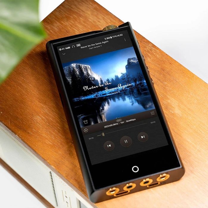

Extérieurement, le Cayin N7 n'est pas spécialement inspiré pour un baladeur connecté haut de gamme. Entièrement construit autour d'un châssis en aluminium usiné et anodisé, il affiche un design et des dimensions assez classiques (142 x 77,8 x 22,2 mm pour 380 g).
Son interface paraît plus moderne que celle d'autres appareils comme le Kann Max, puisqu'il dispose d'un écran de 5 pouces d'une définition de 1080 x 1920. L'enemble est surtout propulsé par une version custom d'Android 12, qui intègre le Play Store Google. Le N7 fonctionne avec une puce Snapdragon 665, ce qui n'est pas honteux mais reste assez poussif.

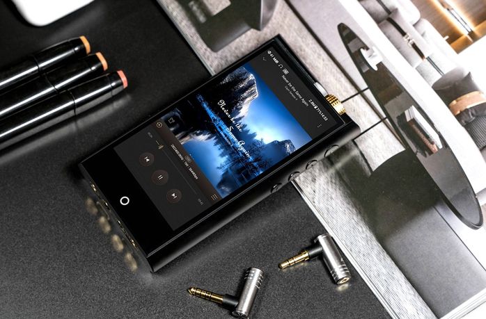

La connectique n'est pas en reste, puisque le N7 va plus loin que la grande majorité de ses concurrents. Outre les classiques sorties casque jack 3,5 mm et jack 4,4 mm (symétrique), Cayin dote son baladeur de deux sorties Ligne/préamplifiée (les deux modes sont disponibles), également au format jack 3,5 mm et jack 4,4 mm, permettant de raccorder le baladeur sur un amplificateur. S'y ajoute une prise USB-C pour la recharge, l'utilisation en interface numérique (entrée et sortie USB et interface SPDIF), mais également une sortie I2S au format mini HDMI, ce qui est rarissime sur baladeur.
Cayin N7 06
Concernant les commandes, tout semble assez standard. Des boutons de navigation sont discrètement placés sur la tranche droite et une molette de couleur or permet de régler le volume.

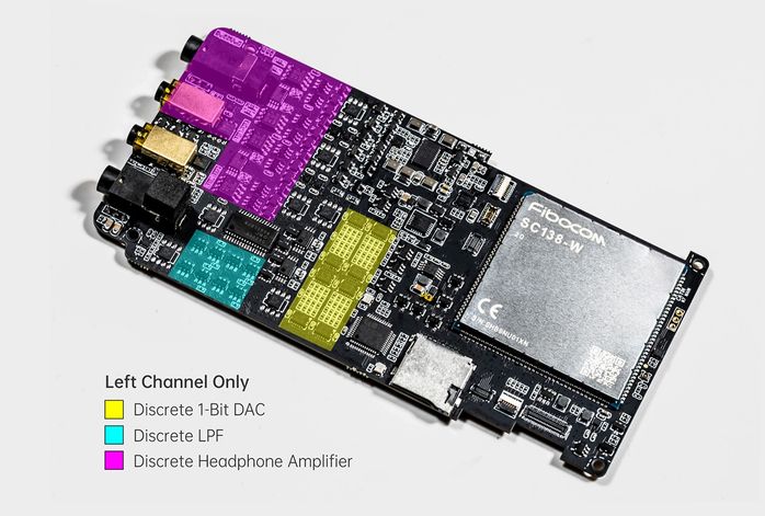

La conversion numérique-analogique, point central de l'appareil, n'utilise pas de puces intégrées comme celles d'AKM ou ESS, ni même une structure R2R. Ici, le constructeur indique que tous les flux entrants (hors DSD), pouvant aller jusqu'au PCM 32 bits/768 kHz ou au MQA 16x, sont d'abord convertis en flux type DSD (1 bit), puis passent par un réseau de quatre montages (deux par canal) composés notamment de résistances, permettant de convertir l'ensemble.
Cayin N7
Sur le papier, rien de vraiment révolutionnaire donc, tous les DAC intégrés de type Delta-Sigma convertissent les signaux en 1 bit avant la conversion en elle-même. Cayin use du terme "composants discrets" uniquement afin de se démarquer du concept de DAC intégré. Nous pouvons toutefois reconnaître que le N7 peut décoder les flux DSD de façon native, sans conversion PCM préalable, ce qui est très rare pour un DAC. Un circuit FPGA permet quant à lui de gérer le circuit d'horloge, ainsi que diverses améliorations sonores.
Un étage plus bas, l'amplification n'est pas en reste, puisque le fabricant développe là encore une architecture en composants discrets, avec quatre canaux d'amplification (deux par canal, pour un fonctionnement symétrique). Les étages d'entrée se composent ainsi de transistors JFET à très bas bruit et les étages d'amplification de tension et de sortie intègrent des transistors bipolaires. Surtout, ce circuit possède deux modes de fonctionnement : en classe A et en classe AB.
