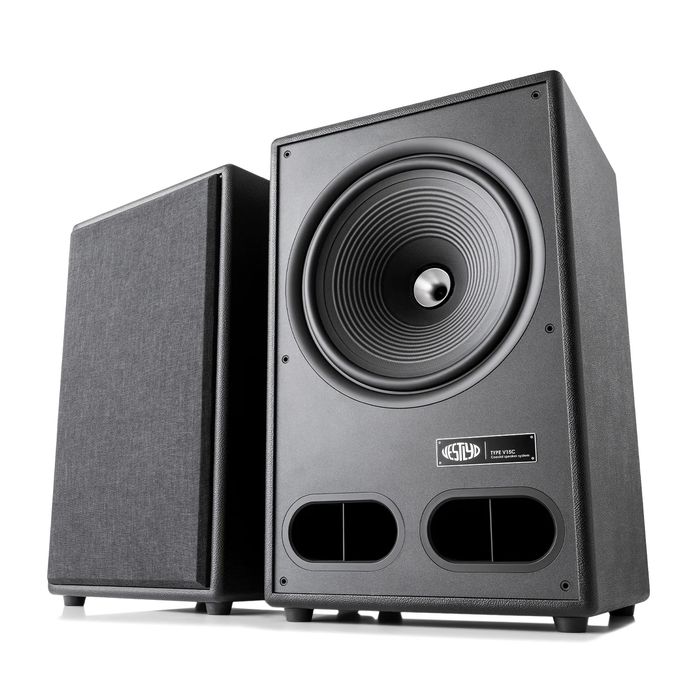

Sa courte gamme comprend deux modèles d'enceintes : les V12C et V15C, qui ne se distinguent que par leurs dimensions (châssis et transducteurs). Celles-ci affichent une bien belle sobriété, puisque leurs lignes parallélépipédiques vont de pair avec une enveloppe noire mate. Le châssis est conçu en MDF très épais, avec une façade de pas moins de 31 mm et des renforts internes. Toutes les faces (excepté la façade) sont également recouvertes de similicuir texturé, ce qui confère un certain cachet à ces enceintes. Ces dernières reposent sur des pieds en caoutchouc assez classiques, voire peu inspirés. On s'en doute, l'idéal est de surélever et incliner légèrement les enceintes, ce qu'il est possible de faire via des pieds dédiés en métal. Enfin, des grilles de protection (noires) en tissu sont livrées.
Le plus petit des deux modèles, la V12C, mesure tout de même 622 x 392 x 367 mm pour un poids de 24 kg. Quant à sa grande sœur, la V15C, elle atteint 742 x 468 x 417 mm pour 34 kg. À ne pas se faire tomber sur les pieds, donc ! Pour rappel, une JBL L100 Classic pèse "seulement" 26,7 kg (pièce).

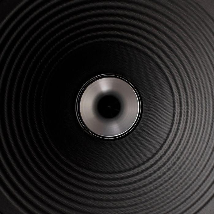

Chaque enceinte exploite en effet un très large woofer annulaire à membrane papier et aimant en ferrite. Au centre de celui-ci vient se placer un tweeter à compression, avec dôme en titane laminé de 2,54 cm, suivi d'un guide d'ondes pavillonnaire en aluminium usiné. Le cône du woofer, placé dans la continuité de ce pavillon, permet de disperser les aigus de façon très large. De même, l'utilisation d'un anneau d'aluminium dans le moteur du woofer permet, selon la marque, de compenser la non-linéarité (de l'aimant) dans les médiums. Les enceintes Vestlyd conservent ainsi leurs propriétés sonores dans un angle très large. Il n'est donc pas nécessaire de se placer parfaitement en face d'elles. Le tout est chargé en bass-reflex, avec deux évents elliptiques frontaux.

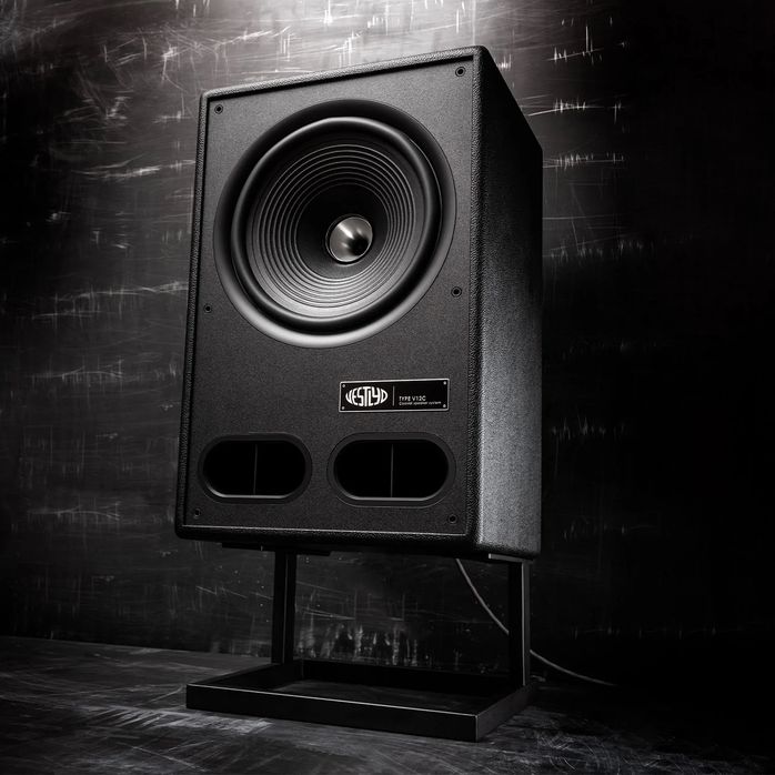

Les V12C utilisent un woofer de 12 pouces (30,5 cm), contre pas moins de 15 pouces (38 cm) pour les V15C - une taille assez colossale pour un modèle non professionnel. Malgré cela, l'extension dans les basses ne paraît pas si impressionnante : 39 Hz (-6 dB) pour les V12C et 36 Hz (-6 dB) pour les V15C.
