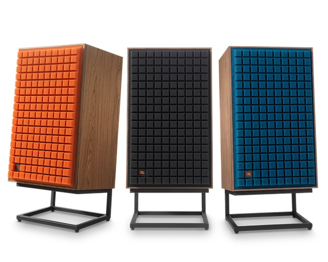

La JBL L100 Classic reprend tous les codes désormais vintage de son ancêtre du siècle dernier qui était une sorte d'enceinte moniteur de studio domestiquée. Son coffret, plus large que profond, s'habille sur ses côtés d'un vinyle imitation noyer tandis que ses faces avant et arrière sont peintes en noir. On retrouve aussi sur son baffle des réglages des niveaux de médium et d'aigu, des éléments que les audiophiles puristes critiqueront, mais qui peuvent être pratiques pour accorder le rendu sonore de l'enceinte à l'acoustique de la pièce d'écoute.

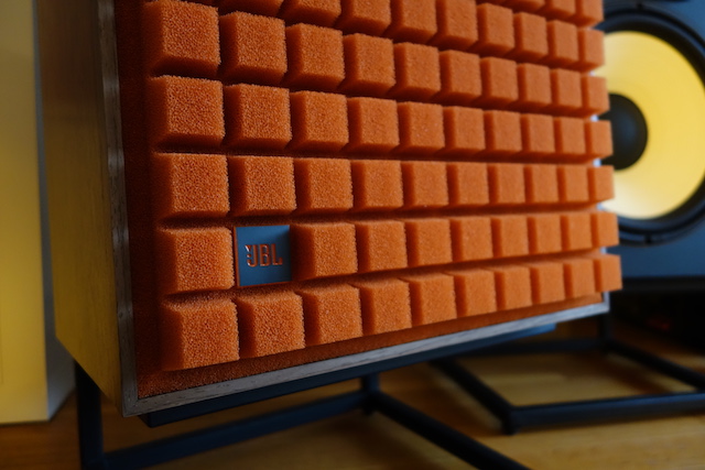

Enfin, le cache haut-parleurs est de type Quadrex, il est formé d'une mousse alvéolaire taillée de façon à présenter un damier de petits cubes. Il est disponible en gris foncé, bleu ou orange, parfait pour une ambiance lounge des seventies.

La JBL L100 Classic est une enceinte 3 voies accordée en bass-reflex par un gros évent tubulaire frontal. On peut imaginer la poser sur un buffet bas ou même l'encastrer dans une grande étagère. Elle ne craint pas d'être collée au mur lui faisant dos. C'est un des avantages de sa conception issue du monitoring de studio. Néanmoins, l'idéal est de la poser sur le pied qui lui est dédié. Celui-ci est formé de profilés métalliques de section carrée. Il mesure un peu moins de 20 cm de hauteur et assure une inclinaison idéale de l'enceinte de quelques degrés vers l'arrière.

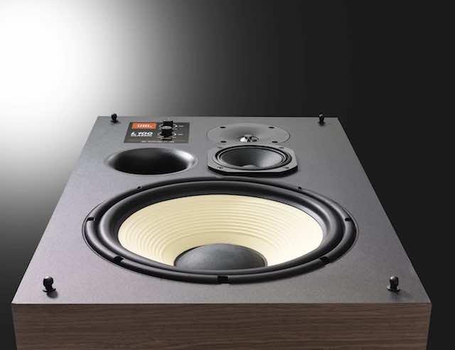

Mais ne boudons pas trop notre plaisir, car les concepteurs de la JBL L100 Classic ont soigné leur copie. L'ébénisterie est construite en panneaux de médium de forte épaisseur (25 mm) et en regardant à l'intérieur, on aperçoit au niveau du filtre une impressionnante batterie de condensateurs au polypropylène de grade audiophile.
Le tweeter est un modèle à dôme en titane de 25 mm, à suspension en tissu imprégné, protégé par une petite pièce de mise en phase et logé dans une légère amorce de pavillon. Le transducteur de médium est à membrane en papier teinté noir, équipé d'une suspension elle aussi en tissu imprégné et à double plis. Ce haut-parleur dispose de sa propre charge close, isolée du reste du volume interne de l'ébénisterie par un chapeau en papier mâché.
Le woofer avec sa membrane en papier naturel à corrugations concentriques est la plus belle pièce. Il possède un saladier très costaud dont les énormes branches en métal moulé soutiennent un moteur ventilé à aimant ferrite non moins impressionnant. Sa bobine mobile de 5 cm de diamètre et ses suspensions autorisant de forts débattements promettent une sacrée trempe dans le bas du spectre.
