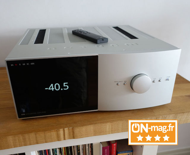

L'Anthem STR Integrated est un appareil très imposant, aux proportions inhabituelles pour le monde de la Hifi, qui affiche tout de suite d'où vient la marque qui l'a conçue. Son gabarit et son très grand afficheur en façade sont en effet plus courants dans le secteur des intégrés et amplis Home Cinéma haut de gamme.

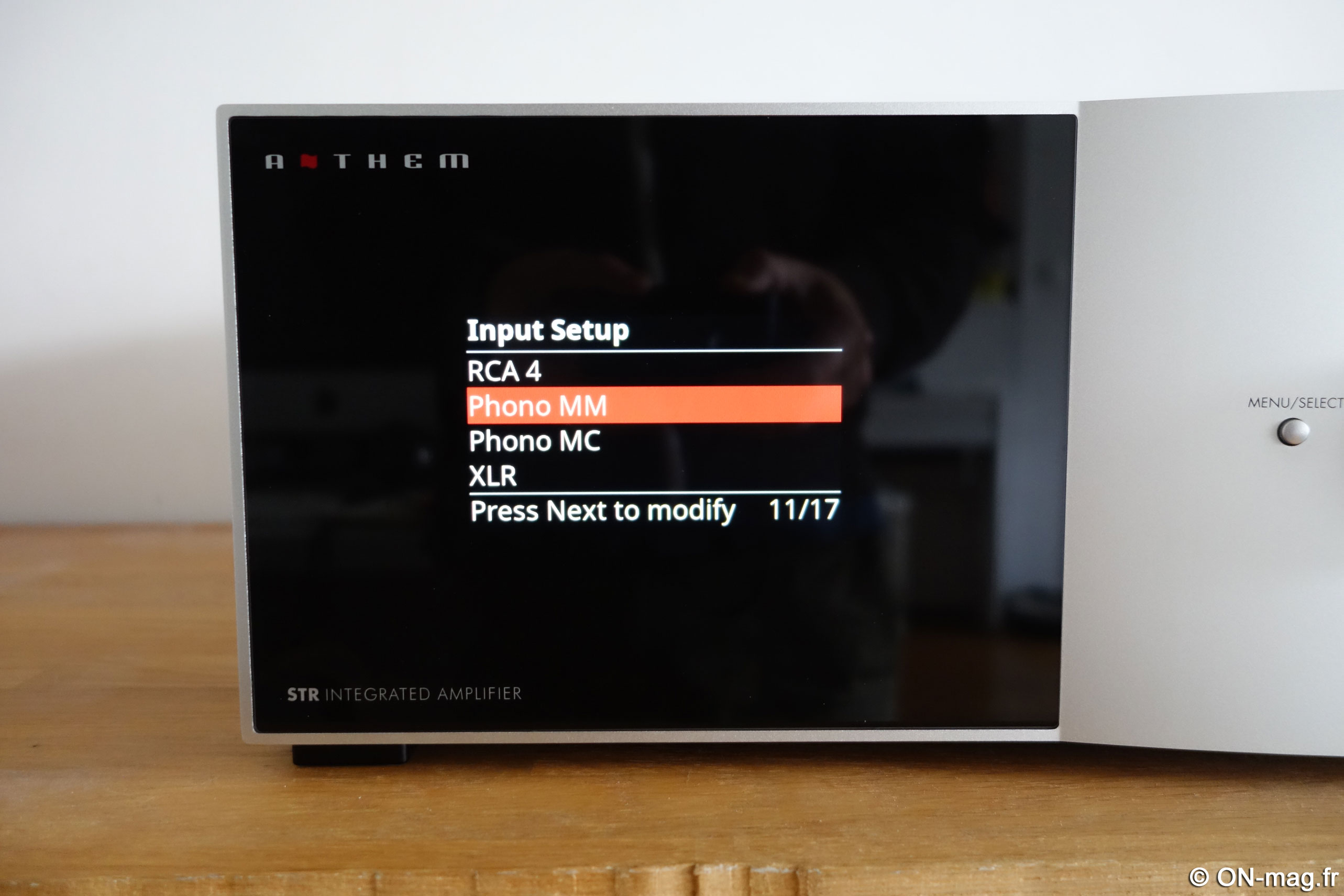

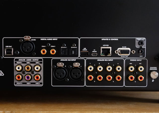

Son premier atout est d'être particulièrement bien équipé. L'Anthem STR Integrated ne possède pas de lecteur de musique en réseau intégré, mais il est prêt à accueillir de nombreuses sources analogiques y compris une source symétrique sur ses prises XLR ou une platine vinyle. Cette dernière peut être dotée d'une cellule Phono à aimant mobile (MM) ou bobine mobile (MC). L'Anthem STR accepte les deux simultanément depuis deux entrées indépendantes. Il est également riche en connectique audionumérique. Il possède des entrées optiques, coaxiales, AES/EBU (sur XLR) et USB-Audio dont la résolution monte jusqu'en 32 bits/384 kHz ou DSD128 (en 5,6 MHz).

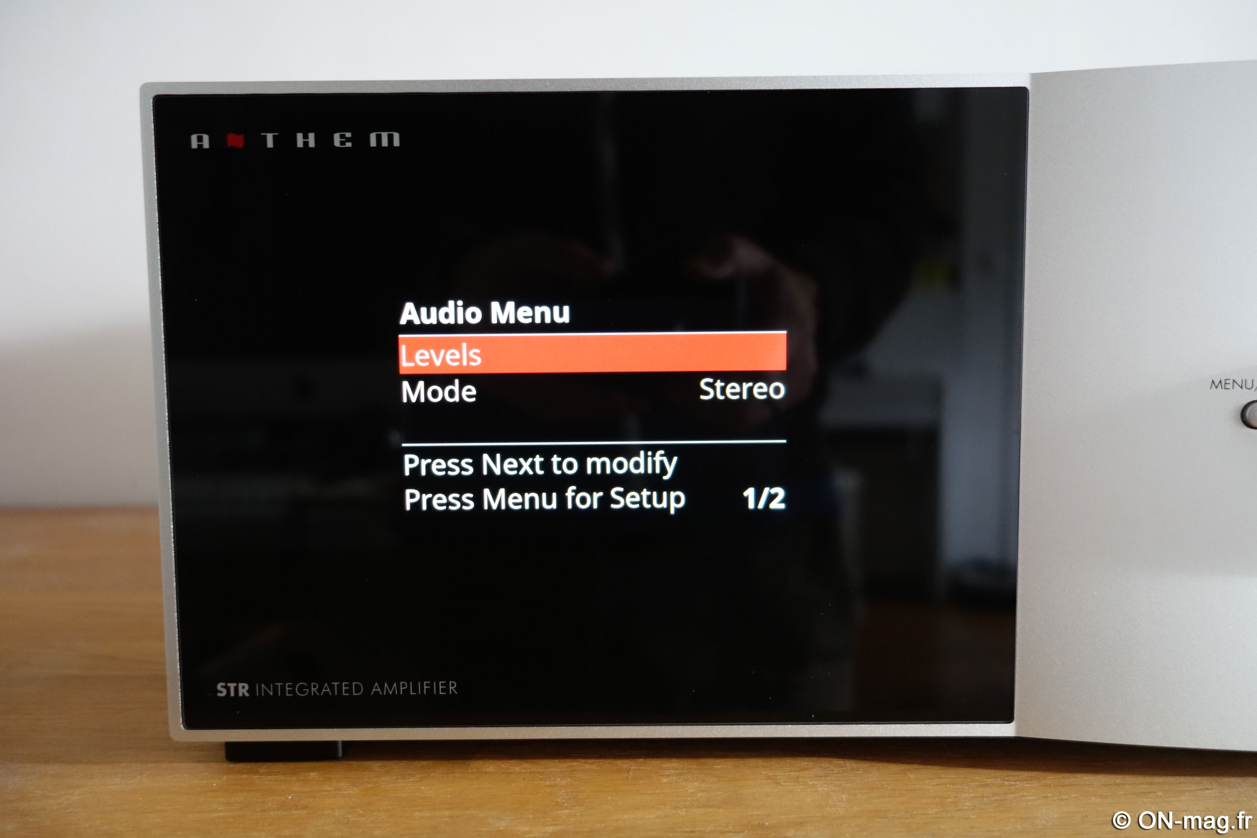

Pour chaque canal, le niveau et le délai sont également réglables. On retrouve avec l'Anthem STR Integrated le même menu de configuration que sur un ampli Home Cinéma, mais adapté à une configuration 2.0 (deux enceintes), 2.1 (deux enceintes plus un caisson) ou 2.2 (deux enceintes plus deux caissons). Quatre mémoires sont disponibles pour sauvegarder différents profils, faisant intervenir ou non des caissons, ou pour plusieurs positions d'écoute dans la pièce. Un grand nombre de fonctions sont personnalisables, comme le niveau ou le nom de chaque source, tout cela à partir du grand afficheur en façade de l'Anthem STR. On peut facilement s'y perdre, mais les commandes de base restent assez simples.

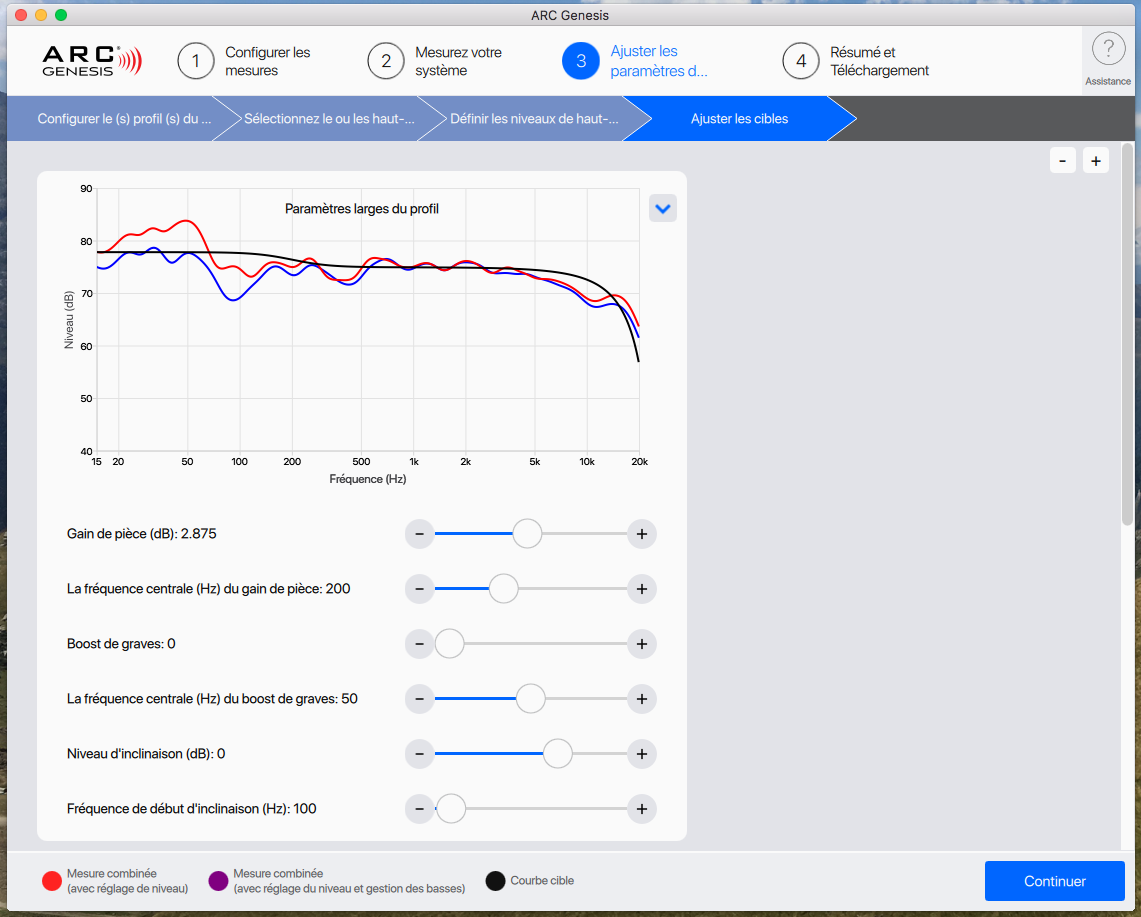

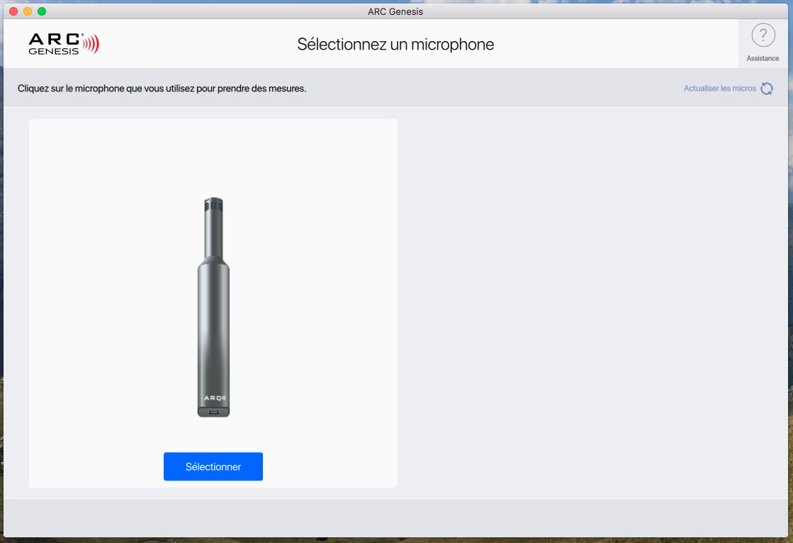

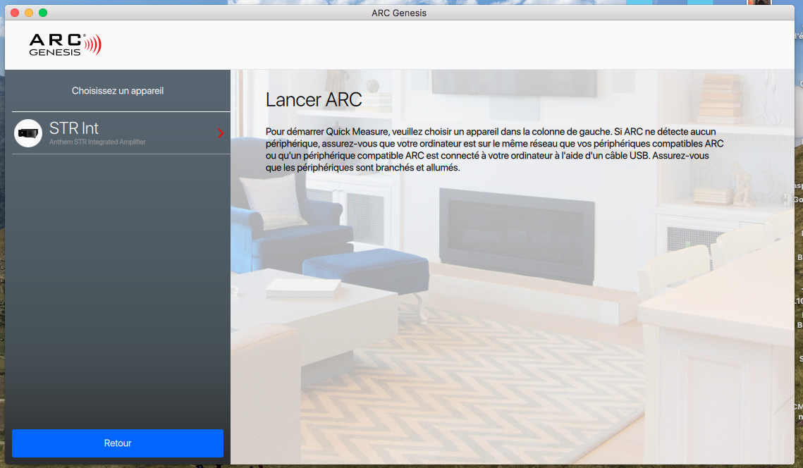

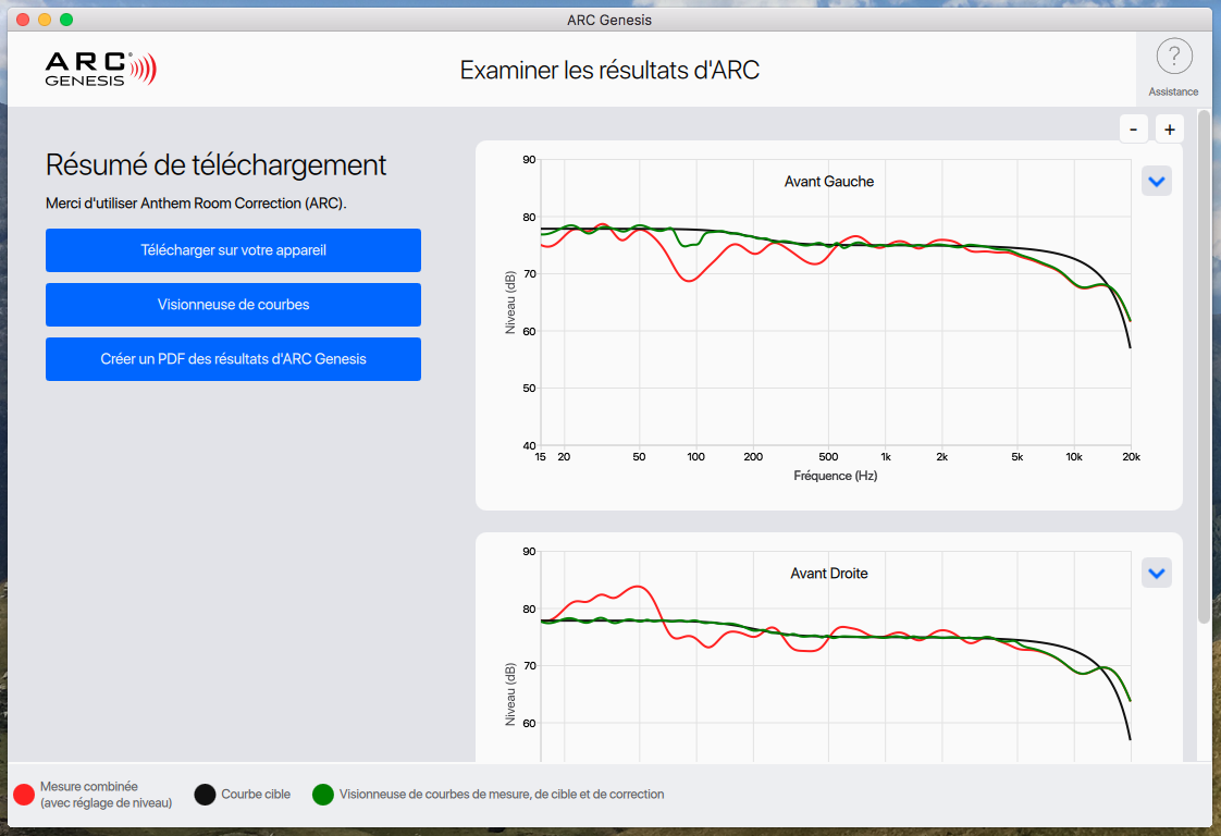

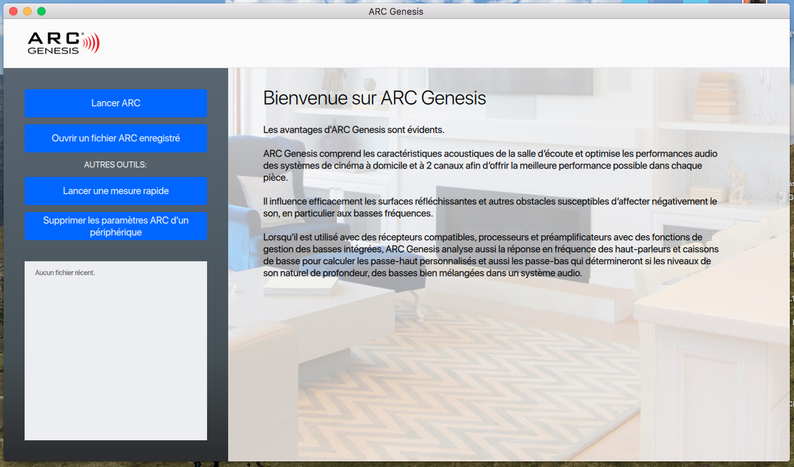

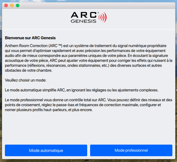

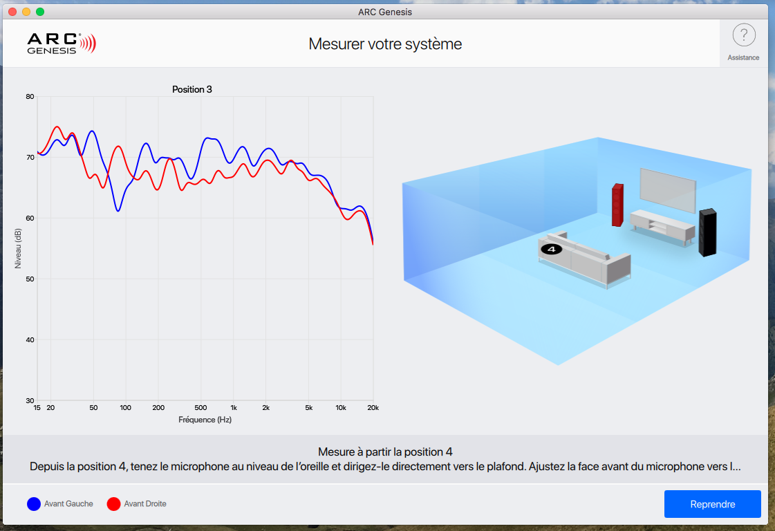

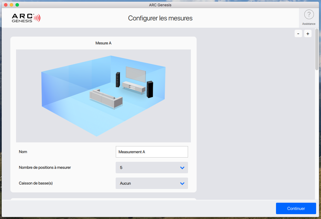

De même, le système de correction acoustique ARC (Anthem Room Correction) est celui des amplis Home Cinéma de la marque. Il est possible de le mettre en œuvre de plusieurs manières. L'appareil doit être raccordé au réseau local par sa prise Ethernet pour que la prise de mesure initiale fonctionne. Un simple iPhone ou iPad, ses microphones intégrés et l'appli ARC Mobile peuvent suffire pour mener à bien la procédure de calibrage acoustique. Nous avons déjà obtenu un bon résultat en utilisant cette solution. Mais le mieux est d'utiliser le microphone de mesure et son pied fournis avec l'appareil ainsi que le logiciel ARC Genesis pour Windows ou MacOS. Il est alors possible de réaliser des mesures jusqu'en 10 points différents de la pièce, d’obtenir une correction acoustique plus fine et aussi (dans le mode expert) de définir la courbe cible (par exemple légèrement relevée dans le grave) ainsi que le niveau d'intervention maximal de la correction acoustique.
Il est important de préciser que le système ARC agit uniquement sur la courbe d'égalisation des enceintes dans le domaine numérique. Il ne touche absolument pas à la phase.

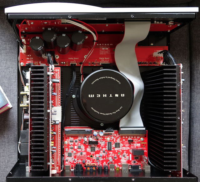

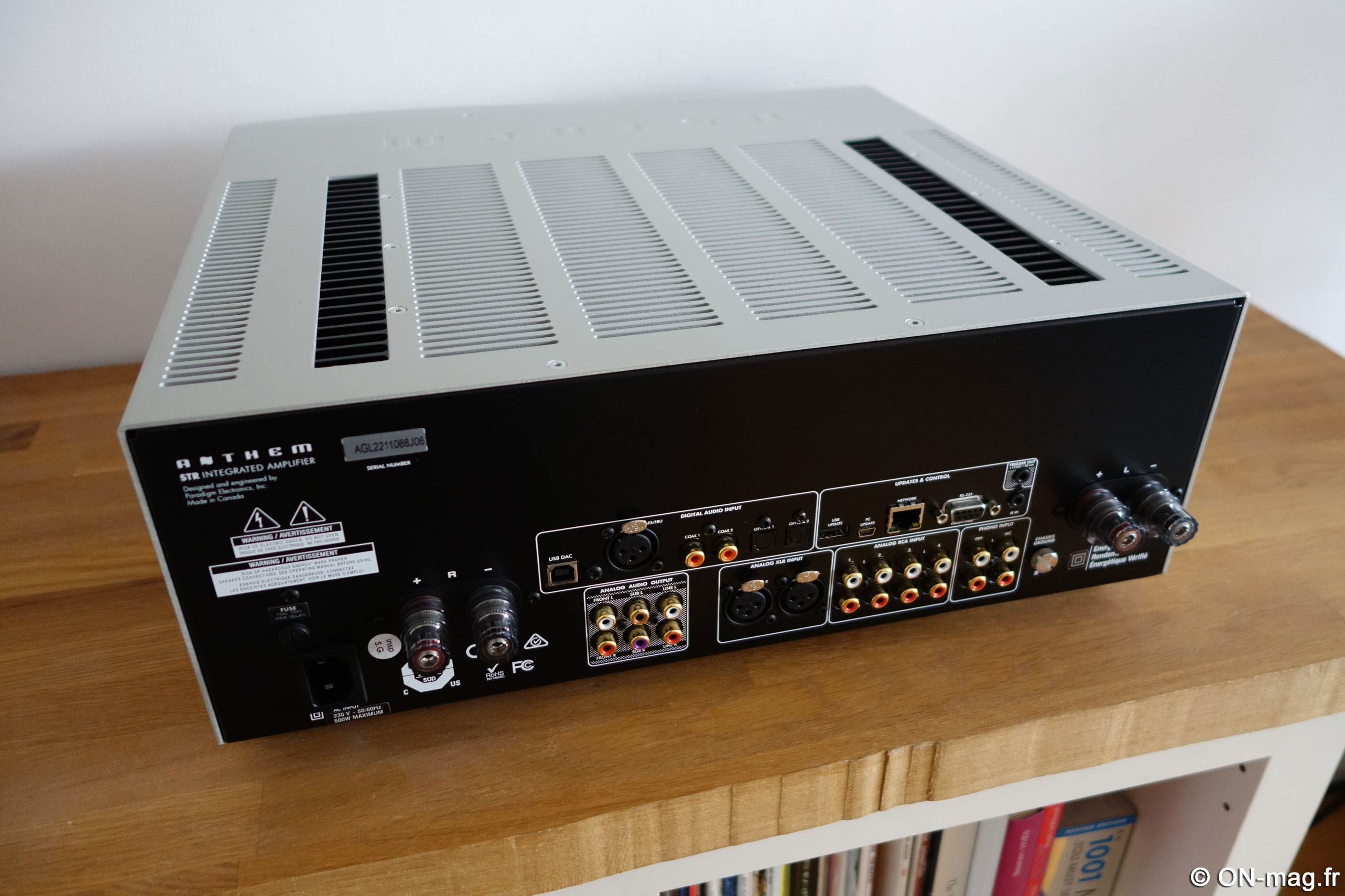

Le gabarit de l'Anthem STR Integrated est celui d'un gros ampli Home Cinéma et ses circuits internes de puissance en semblent étroitement dérivés. Derrière sa façade en aluminium qui atteint, en son point culminant, près de 2,5 cm d'épaisseur et sous son capot également an aluminium, de 2/10ème, l'appareil possède deux blocs d'amplification montés sur de grands radiateurs verticaux qui paraissent très proches de ceux que l'on rencontre sur les modèles multicanal de la série MCA d'Anthem. Ces blocs fonctionnent chacun en configuration quadruple push-pull à partir de transistors Toshiba à haute capacité (2SA2121 et 2SC5949 : 15 A et 220 W de dissipation max. chacun). Leur alimentation est assurée par un gros transformateur toroïdal encapsulé sous un chapeau métallique (14 cm de diamètre pour 8,5 cm de haut) suivi de quatre capacités de filtrage de 8200 µF sous 100 V chacune.
Une seconde section d'alimentation, à découpage cette fois-ci, se charge des étages de gestion.
Anthem STR Integrated test ONmagFR 3
La section de traitement audionumérique possède une interface USB Xmos asynchrone, une puce AKM de suréchantillonage à 768 kHz compatible DSD256 (AK4137EQ) et un processeur Analog Devices 32 bits (ADSP-BF706). La conversion analogique vers numérique, qui peut-être désactivée, est réalisée par un ADC AKM 32 bits/768 kHz (AK5552VN) tandis que la conversion numérique vers analogique est confiée à un DAC AKM 8 canaux, 32 bits/768 kHz (AK4456VN) de la série Velvet Sound d'AKM.
La construction ne fait aucune débauche de solutions audiophiles ésotériques, mais elle est très professionnelle, très propre et aérée, réalisée au Canada à partir de composants de qualité précisément sélectionnés. L'appareil possède en outre des circuits avancés de protection.

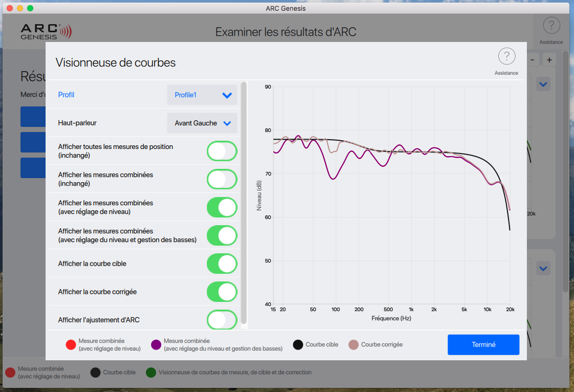

Le système de correction acoustique ARC est un vrai atout. Sur nos enceintes de test Kelinac Kel 714 MG, câblé avec de l'AudioQuest Rocket 33, et dans notre pièce habituelle, il a fourni un gain évident d'intelligibilité et de matière dans le registre médium. Sur la chanson "Hallelujah" des sœurs Haim, la voix de Danielle qui prend le premier couplet, alors qu'elle paraissait un peu nasillarde et bouchée, devient immédiatement mieux centrée, plus claire, mais aussi plus douce et charnelle lorsque l'on enclenche la correction ARC. L'image sonore gagne en cohérence et en profondeur. Il n'est pas nécessaire de tendre les oreilles et d'écarquiller les tympans pour entendre la différence.

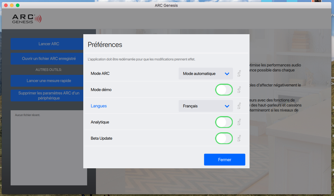

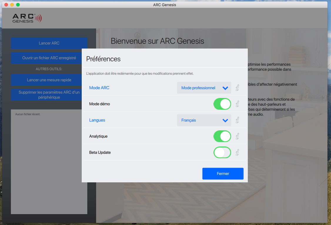

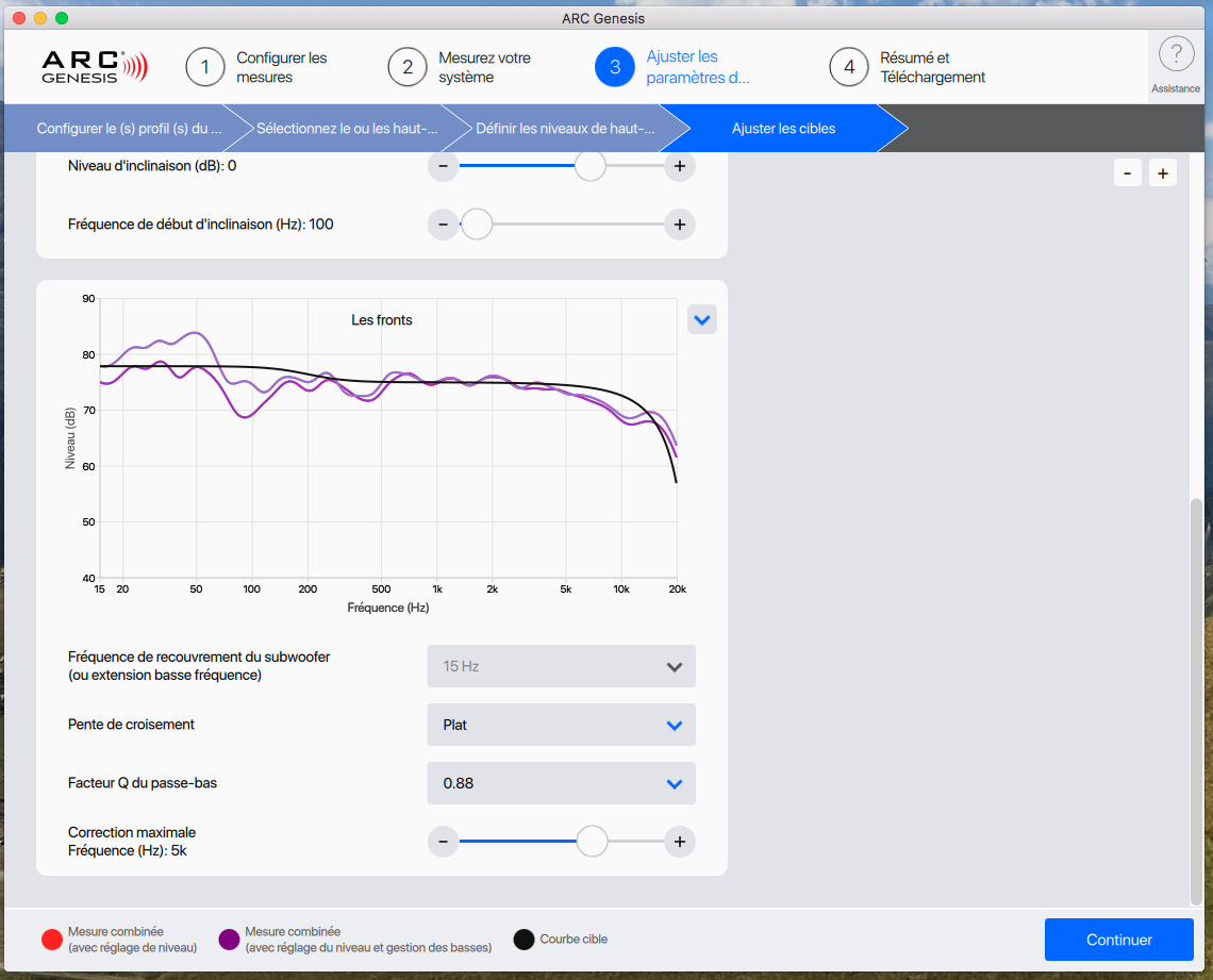

Dans le même temps, la correction ARC élimine le phénomène de résonance autour de 80 Hz propre à notre pièce d'écoute. Les graves sont plus dégraissés et percutants. Si cela paraît un peu trop sec, il est possible de redonner de l'ampleur en jouant sur la courbe de correction cible, disponible avec le logiciel ARC Genesis en mode expert sur ordinateur. Par défaut, l'Anthem STR Integrated privilégie un équilibre tonal neutre.

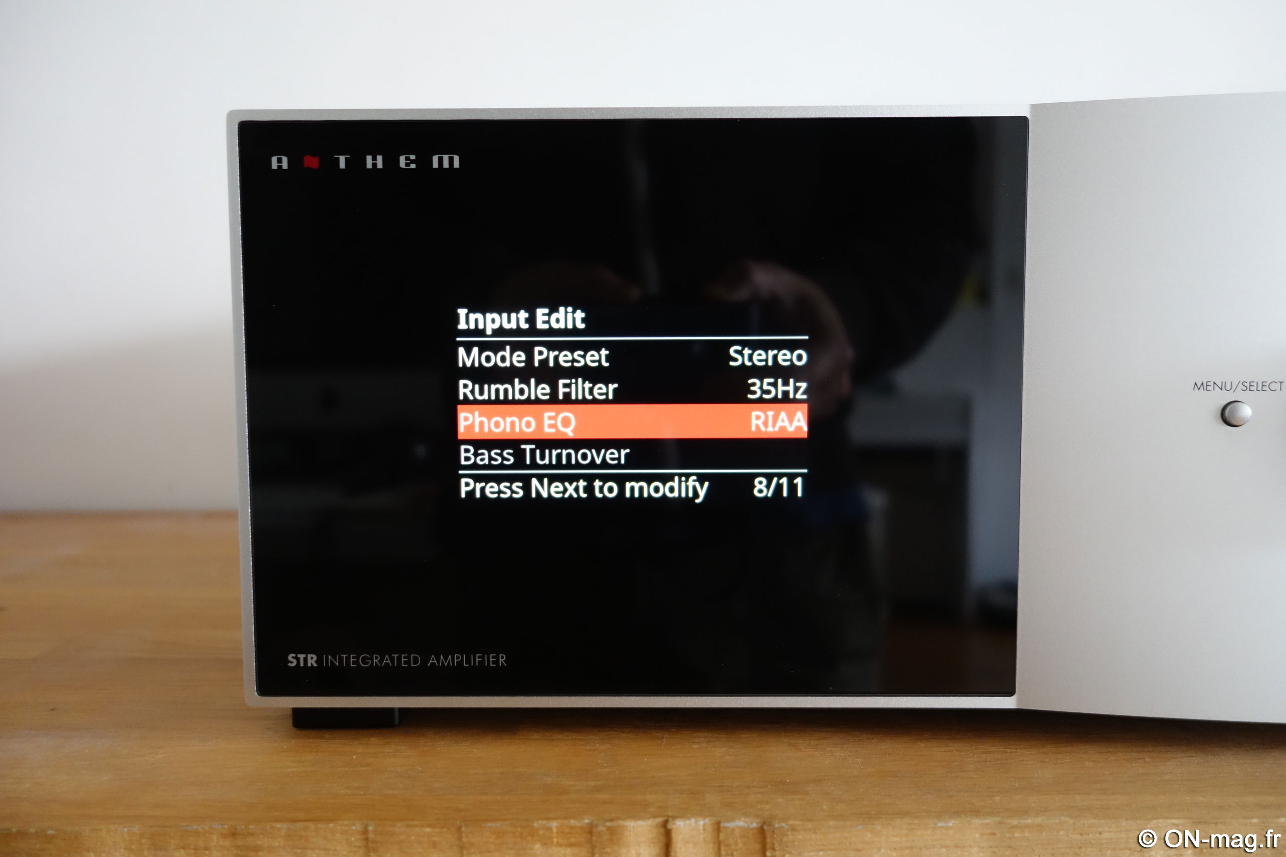

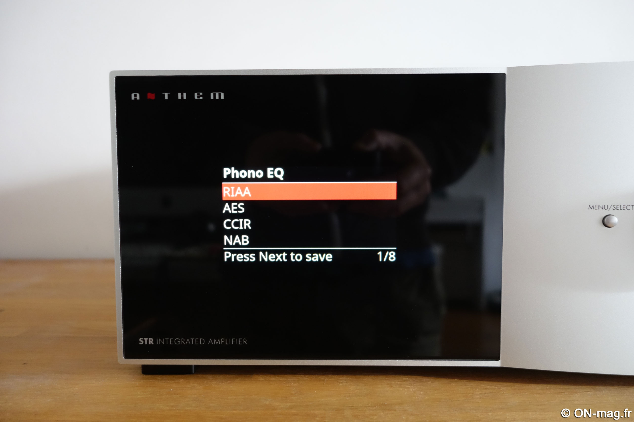

Pour finir, un truc que nous avons trouvé génial : les réglages Phono

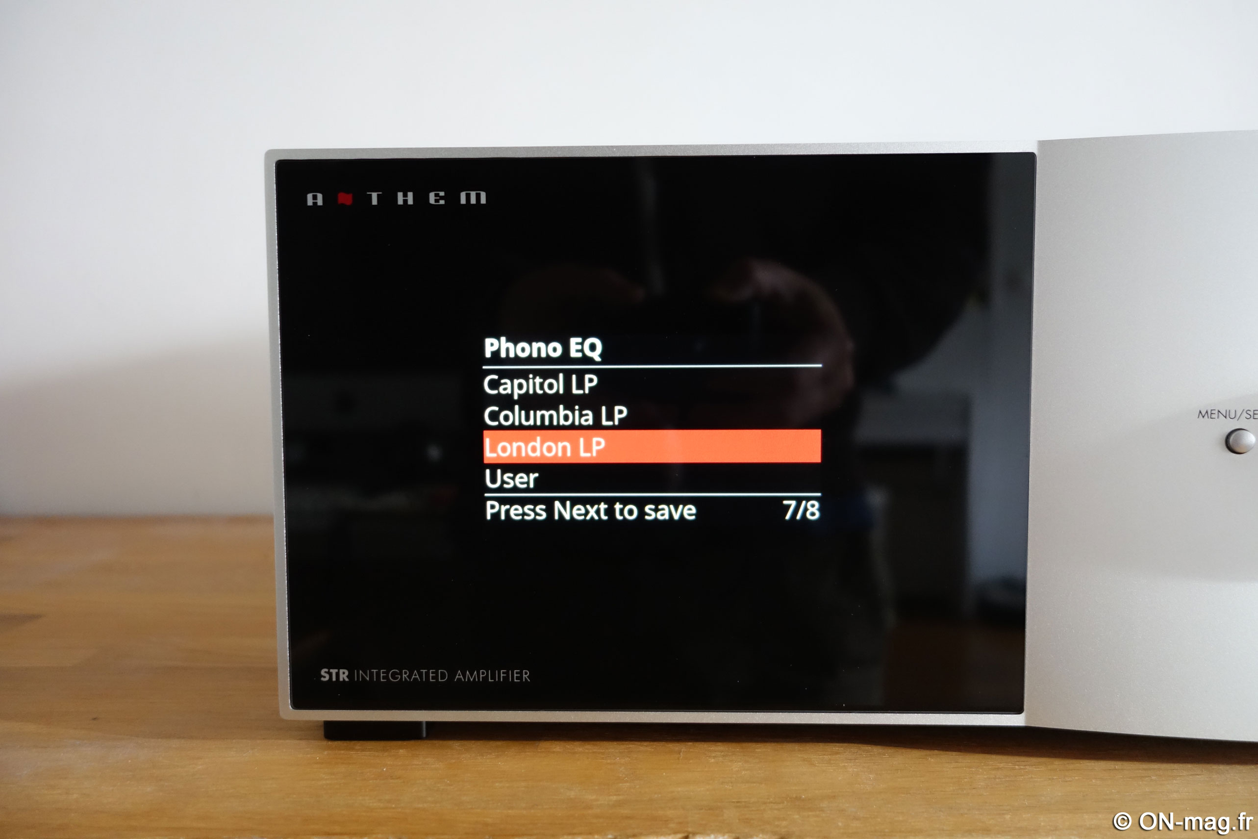

Les menus de réglages de l'Anthem STR regorge de bonnes idées et de paramétrages avancés. Pour ce qui concerne l'entrée Phono, on se voit proposer le choix du type de cellule (MM ou MC) et, lorsque l'on est mode numérique, plusieurs filtres (Bass Turrnever, 10k De-emphasis ou Rumble ajustable de 10 à 60 hz par pas de 1 Hz) ainsi que le choix entre plus d'une demi-douzaine de courbes d'égalisation : RIAA naturellement, mais aussi AES, NAB, Columbia, Capitol... correspondant aux vieux enregistrements.

  • Connectique analogique : 4 entrées Ligne sur RCA, entrée symétrique XLR, 2 entrées Phono MM et MC sur RCA, sortie préampli, 2 sorties subwoofers, sortie Ligne sur RCA
  • Entrées numériques : 2 optiques Toslink, 2 coaxiales sur RCA, AES/EBU sur XLR, USB-Audio
  • Autre connectique : 2 USB (pour mise à jour), Ethernet, RS-232, Trigger in et out
