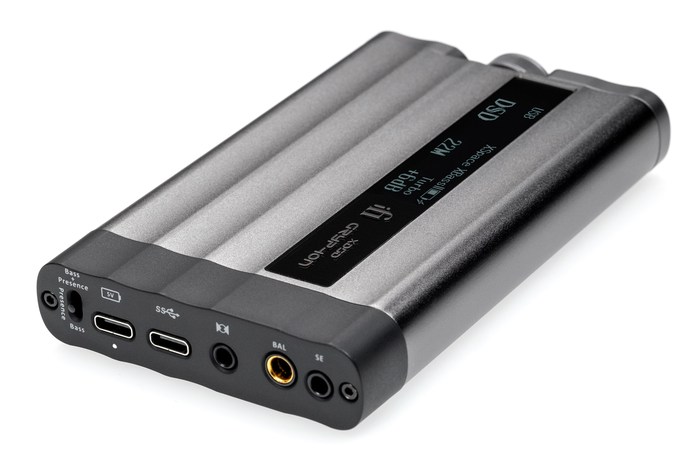

À ce titre, le xDSD Gryphon, qui fait office de DAC, d'ampli casque, de préampli et de récepteur Bluetooth, arbore les connectiques suivantes à l'arrière :
  • 2 ports USB-C : 1 pour la recharge, 1 pour l'échange de données (utilisation en DAC) ;
  • 1 port optique SPDIF dans une prise jack 3,5 mm. Celle-ci peut également servir d'entrée Ligne ;
  • 1 prise jack 4,4 mm et une prise jack 3,5 mm : suivant le mode de fonctionnement, celles-ci peuvent être utilisées en tant qu'entrée Ligne (en mode amplificateur) ou en sortie (Ligne ou préamplifiée/variable, si l'appareil est utilisé comme DAC).

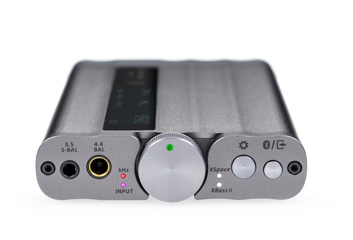

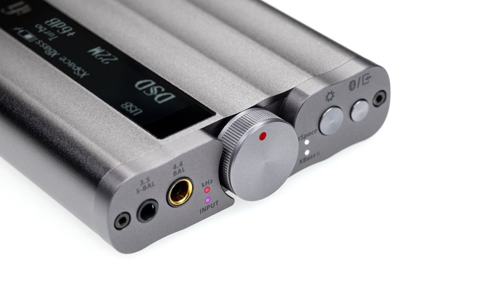

À l'avant, en plus d'un beau potentiomètre de volume affleurant à la surface, on retrouve :
  • une sortie casque symétrique en jack 3,5 mm ;
  • une sortie casque symétrique en jack 4,4 mm.
Toujours en façade, deux boutons apportent quelques "améliorations sonores". Le premier est un XBass amélioré, qui comprend trois modes : Bass, Presence (boost des hauts médiums) et Bass + Presence. Le second, XSpace, améliore la scène sonore, afin de la projeter davantage vers l'avant.

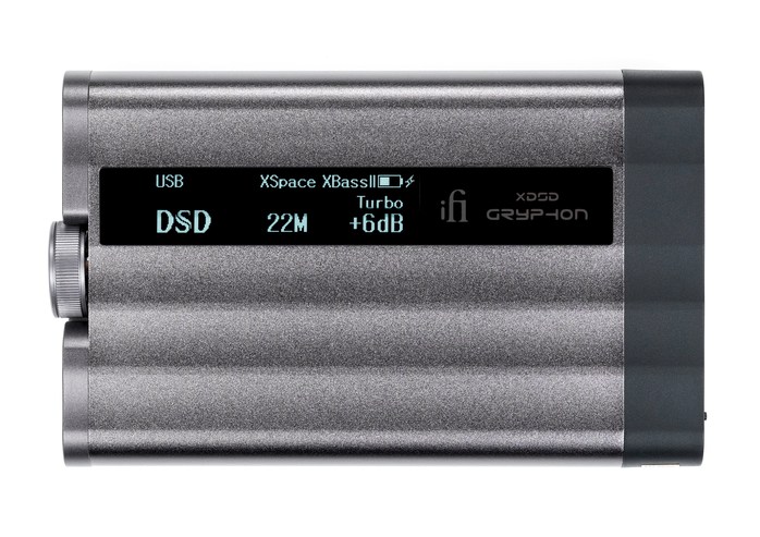

Nouveauté particulièrement classe (et pratique) : la présence sur la face supérieure d'un petit écran OLED monochrome indicatif. Celui-ci permet de connaître en direct le type de fichier lu, le bitrate et la fréquence d'échantillonnage, le volume sonore ainsi que le niveau de batterie. iFi Audio indique avoir particulièrement soigné son intégration, afin qu'il ne génère pas d'interférence dans le signal.
