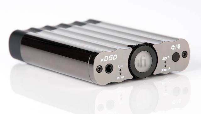

Sur certains aspects techniques, le xDSD n'est pas une totale nouveauté pour iFi Audio. Néanmoins, la marque spécialisée du laboratoire anglais Abbingdon Music Research nous avait plutôt habitués à des appareils qui se suivaient et se ressemblaient. Avec le xDSD, en revanche, le changement esthétique est radical. Pour ce premier modèle de la nouvelle Generation X de iFi Audio, le traditionnel petit coffret en aluminium "sablé", qui était déjà de très belle qualité, est remplacé par un profilé constitué d'un alliage plus haut de gamme d'aluminium et magnésium. Les vagues et arrondis de ce coffret lui confèrent une excellente rigidité et un bon blindage face aux perturbations extérieures. Sa finition "poli miroir" est superbe, mais aussi particulièrement sensible aux marques de doigts.

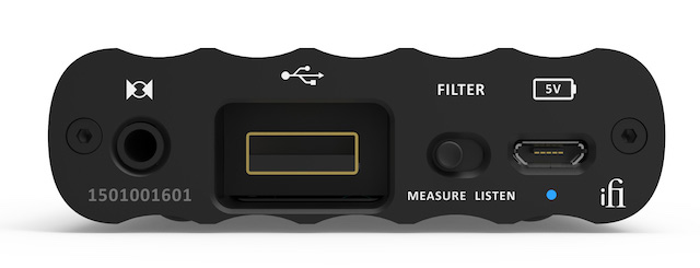

L'iFi Audio xDSD est pour commencer un Dac Hi-res. Vous pouvez le brancher en USB à la sortie de votre ordinateur, mais aussi à une source traditionnelle de salon. Il est doté de deux ports USB, l'un pour l'alimentation électrique, l'autre pour le signal audio ; il est aussi pourvu d’une entrée S/PDIF optique et coaxiale. Les câbles USB traditionnels et un adaptateur Toslink vers mini-jack optique sont fournis avec l'appareil.
En complément, le port USB audio accepte aussi le signal de votre tablette ou de votre smartphone. Il suffit d'acquérir en option un câble OTG ou Lightning, selon que vous utilisiez un appareil tournant sous Android ou iOS.

L'iFi Audio xDSD fonctionne sur batterie. Celle-ci affiche une capacité de 2200 mAh et offre de 6 à 10 heures d'autonomie. Il est possible de faire fonctionner l'appareil lorsqu'il est en charge. Le port micro-USB de charge n'est pas le même que pour l'entrée USB Audio. C'est un peu contraignant, mais iFi Audio justifie ce choix par la volonté d'isoler le signal audio de l'alimentation afin d'éviter toute pollution. Et en effet, sur le terrain, même avec des écouteurs de très haute sensibilité, nous n'avons noté aucun souffle parasite à la sortie du xDSD.

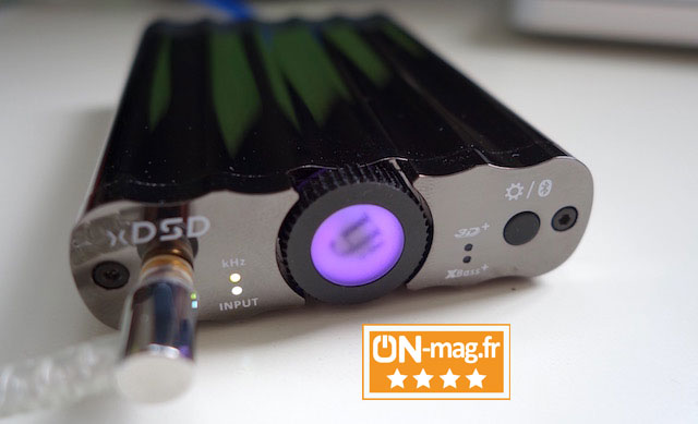

L’iFi Audio xDSD est un concurrent tout trouvé à un modèle de référence dans la catégorie des DAC/amplis casque nomades comme le Chord Mojo déjà testé dans ON mag. Ce dernier vient justement de voir son prix abaissé à 450 €, s'alignant sur celui du xDSD. Il n'offre pas exactement les mêmes fonctions, mais présente une similitude : ses boutons qui changent de couleur en fonction des modes. Sur l'iFi xDSD, la plupart des opérations se font avec la molette centrale à pression. Celle-ci s'éclaire de différentes couleurs, selon la source ou le niveau de volume. Au début, ce n'est pas totalement évident de s'y retrouver, d'autant que la notice en anglais est certes complète, mais très synthétique. Par exemple, il nous a fallu plusieurs minutes pour comprendre comment basculer du mode sortie Ligne au mode ampli casque. Heureusement, la phase d'apprentissage n'est pas trop longue et l'on acquiert rapidement les bons réflexes, les couleurs d'éclairage du xDSD obéissant à des codes logiques : par exemple bleu lorsque l'on est en Bluetooth ou rouge quand on est proche du volume maximal.
