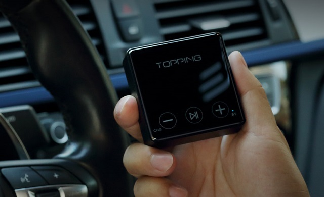

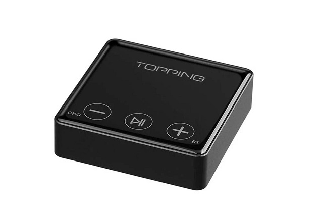

On ne peut pas dire que le design du Topping BC3 soit particulièrement réussi. Ce petit objet saura certes se faire oublier, grâce à ses dimensions de 6 x 6 x 1,75 cm et son poids de 82,5 g, mais son esthétique un peu trop simple et épurée pourra faire grincer des dents. Au moins, nous pourrions parler de simplicité, puisqu'il arbore deux boutons de volume et un bouton de lecture, point.

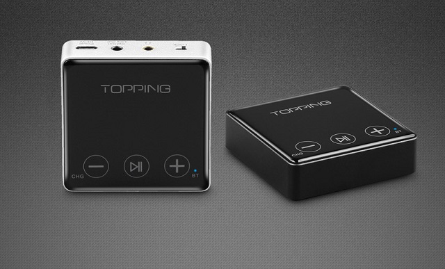

Le reste est complété par un indicateur de charge et un indicateur Bluetooth, mais surtout une connectique suffisamment complète malgré sa simplicité. Elle se compose d'un port USB-C, d'une prise casque jack 3,5 mm (asymétrique), et d'une connectique de type jack 3,5 mm qui fait office de sortie Ligne et de sortie optique. Enfin, un petit commutateur permet de verrouiller l'usage des touches, pour éviter les mauvaises manipulations une fois l'appareil rangé dans une poche.

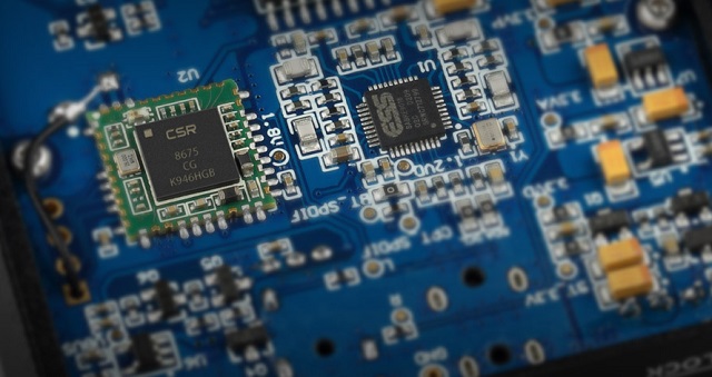

Classique du genre, c'est la marque Qualcomm qui anime la partie Bluetooth du produit, ce dernier intégrant une puce CSR8675, une référence plutôt haut de gamme et moderne.
Topping BC3 ONmag03
Celle-ci permet au Topping BC3 d'assurer une prise en charge des codecs SBC, AAC, AptX, AptX HD, AptX LL (basse latence), ainsi que du LDAC - en bref, tous les codecs les plus répandus, du plus simple au plus audiophile.
Cette option aurait été possible, toutefois Topping n'utilise pas la puce Qualcomm pour la conversion numérique-analogique (les résultats étant rarement incroyables). Au lieu de ça, la marque utilise un DAC ES9018Q2C de chez ESS. Ce DAC, intégré dans de nombreux baladeurs comme le Fiio M7 ou l'Aigo Moonlight Box Z6, est lui aussi une valeur sûre. Le Topping BC3 peut fonctionner jusqu'en 24 bits / 96 kHz (fonctionnement max du LDAC). Sur le papier, il est donc dans la veine des très bons baladeurs dans la tranche de 100-200 euros.
