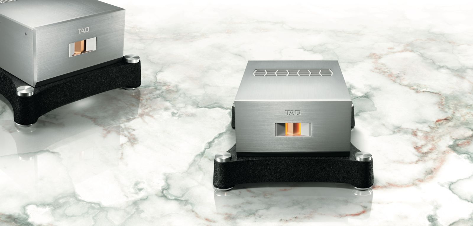

Pour commencer, les TAD M700 et M700s sont extrêmement semblables, leur base est la même (exceptée la connectique doublée sur le M700s).
TAD M700 M700s ONmag 6

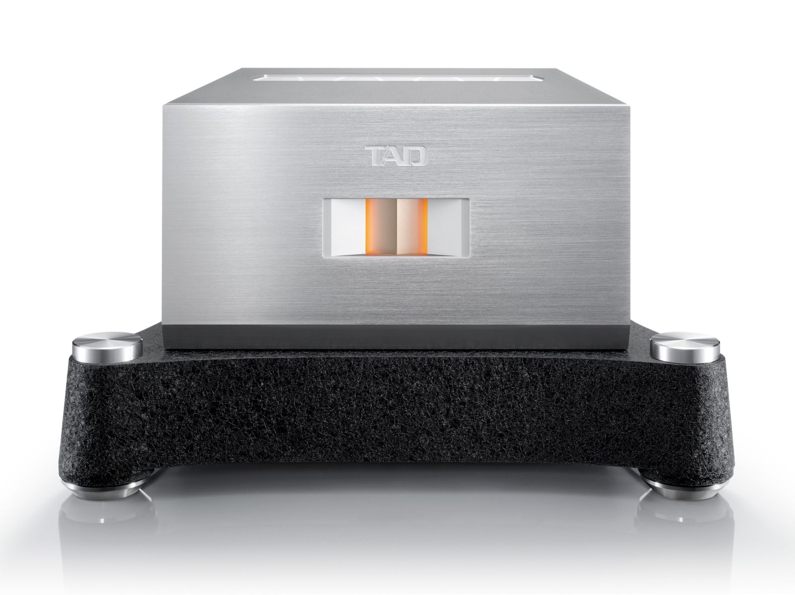

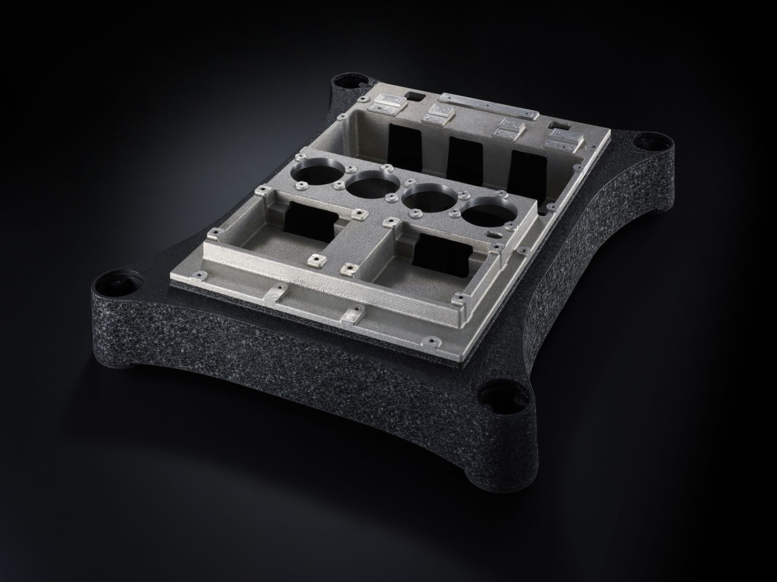

Le châssis est ici entièrement en aluminium moulé sous pression, il propose une approche compartimentée afin de séparer les différents étages et composants. La base/piètement semble (car TAD ne fournit pas de précision) faite de la même matière que celle du M600, à savoir de la fonte. La rigidité de cette matière alliée à la structure compartimentée du châssis permettent de limiter au maximum les perturbations mécaniques et électriques. Pour parfaire cette isolation, les TAD M700 et M700s utilisent un système de 4 pointes à hauteur réglable.
L'architecture des deux produits est de type BTL, ou bridgé. Cette configuration symétrique amplifie le même signal sur deux circuits séparés, tout en inversant la polarité d'une des deux pistes. Cela permet de doubler la puissance audio en exploitant deux sorties haut-parleur, chacune en phase opposée. En tant qu'amplificateur stéréo, le TAD M700s peut fonctionner en mode bridgé (bi-amplifié, mono), ou en stéréo classique. Dans ce mode, sa puissance de sortie totale est la même, mais divisée par deux par canal.

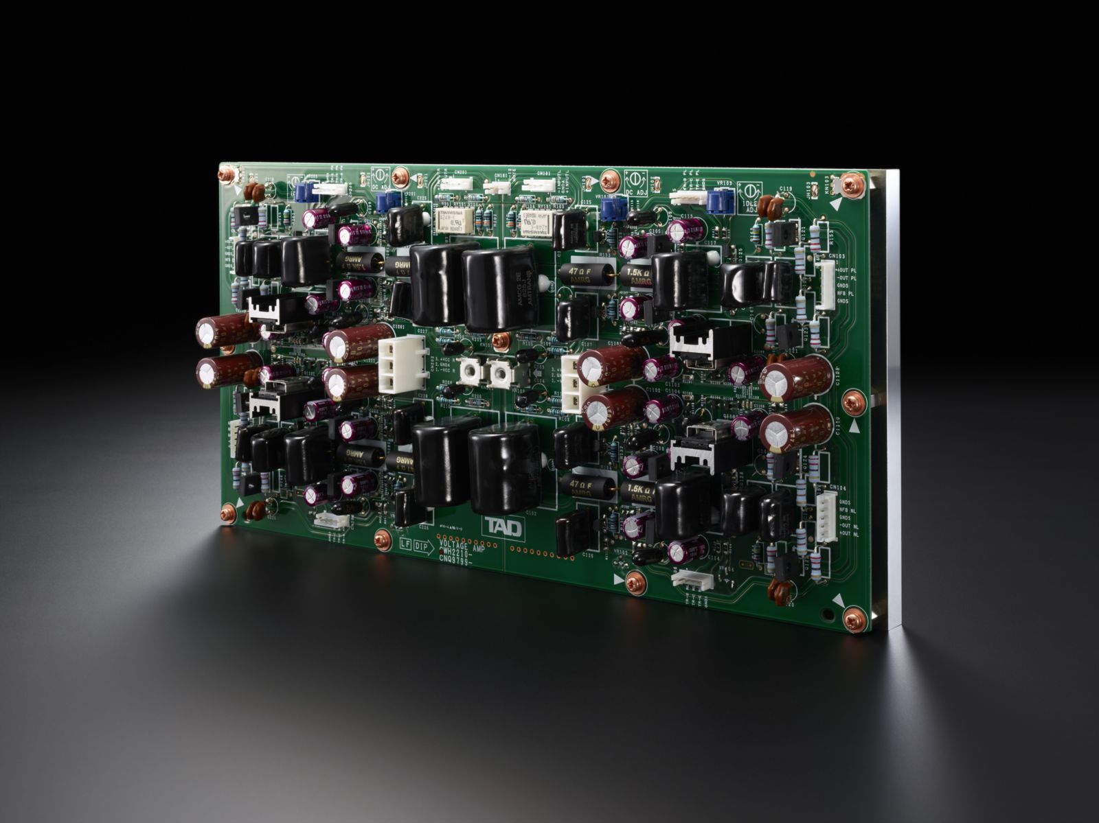

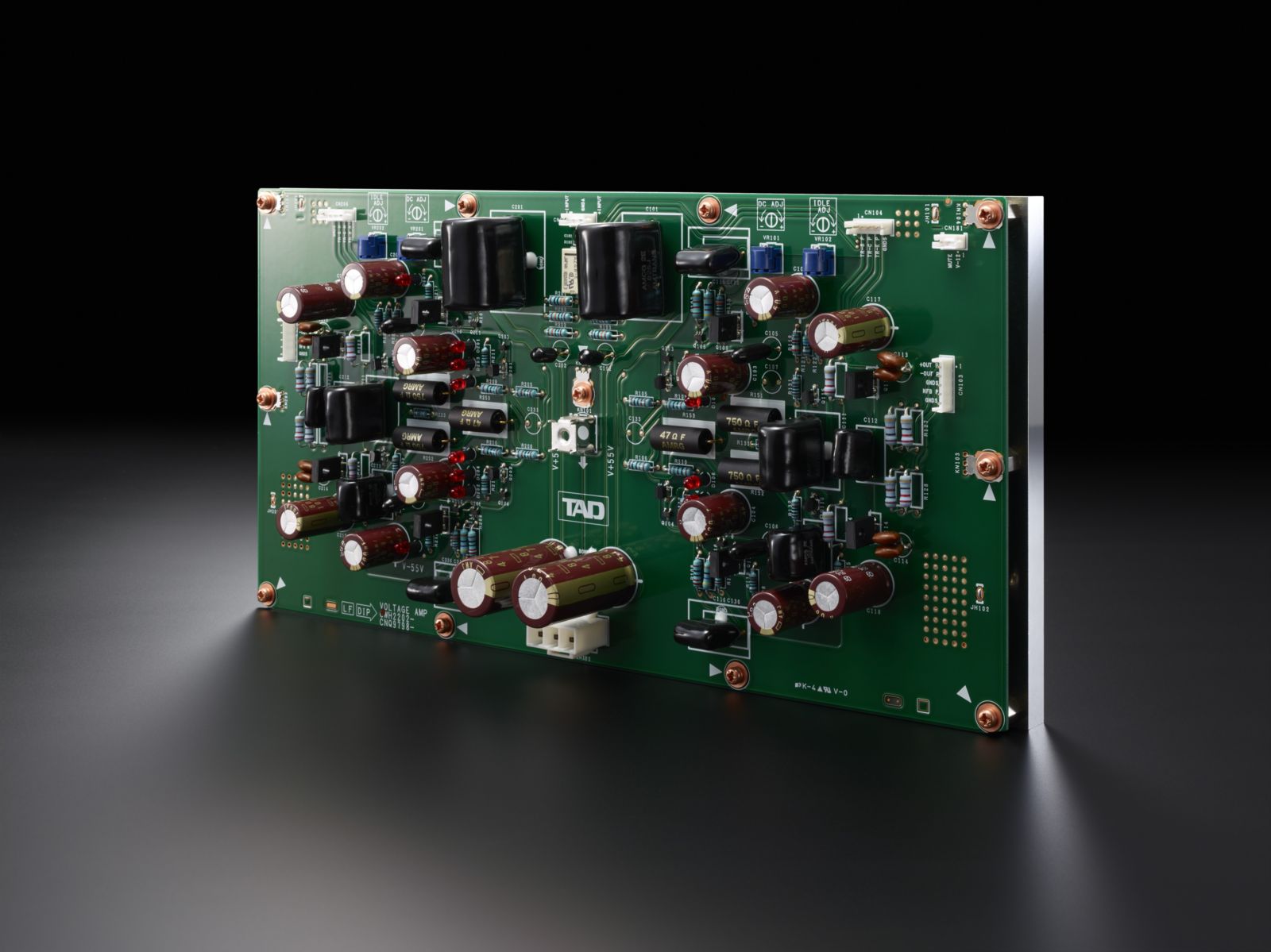

Une des cartes d'amplification du M700, tout en composants discrets

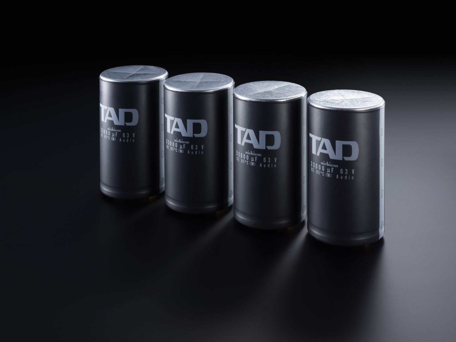

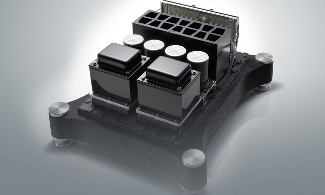

Pour assurer cette architecture BTL, le TAD M700 ainsi que le M700s séparent totalement les deux d'amplification, de l'alimentation jusqu'à l'étage de sortie. Les deux sections d'alimentation utilisent chacune un très imposant transformateur. Le duo absorbe une puissance totale de 2,8 kVA. Chaque transformateur est totalement dans la philosophie TAD puisqu'entièrement fabriqué à la main par les artisans de la marque. Les deux modèles sont chacun épaulés par une paire de très larges condensateurs de 33 000uF chacun spécialement développés pour ces modèles.

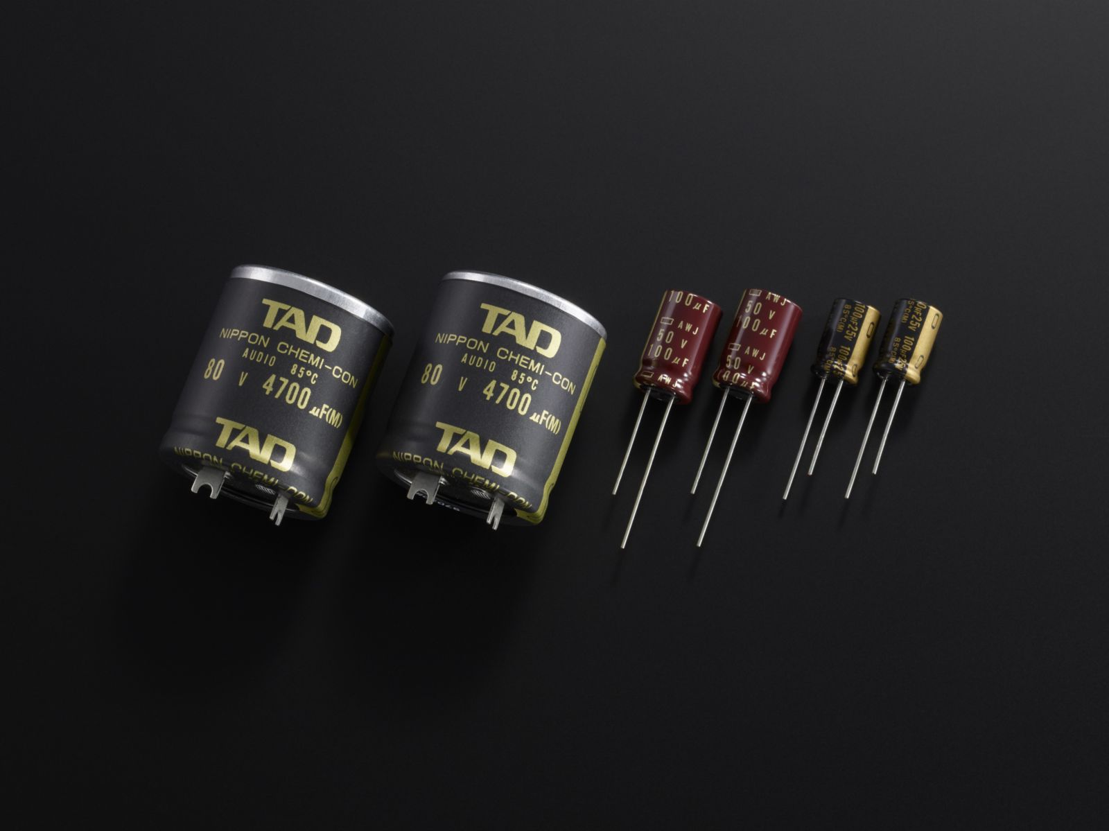

Si TAD n'en dévoile pas énormément sur la partie amplificatrice des M700 et M700s, nous savons trois choses, en plus de la structure symétrique générale. Premièrement, celle-ci utilise une base de transistors bipolaire de type multi-émetteurs, et intègre dans l'étage final un nouveau type de résistance non-magnétique "hybride" (un point à creuser). Deuxièmement, le circuit d'entrée utilise une structure volontairement simple ("simple is the best" dans le texte) exploitant une paire de transistors FET. Cette économie de composants est selon la marque le meilleur moyen de conserver la pureté du signal. Enfin, TAD a développé un nouveau circuit Servo (contre-réaction, permettant de garder l'offset au plus proche de 0 V), améliorant les performances par rapport à celles du M600.

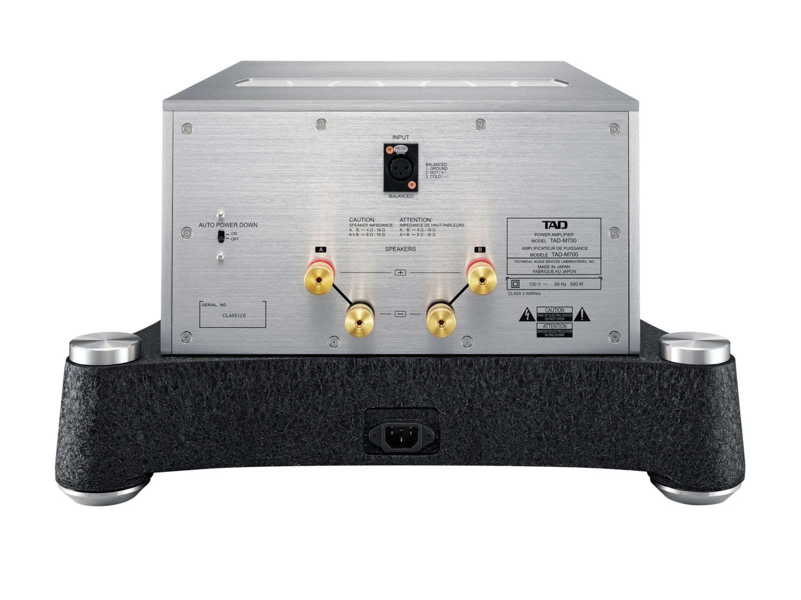

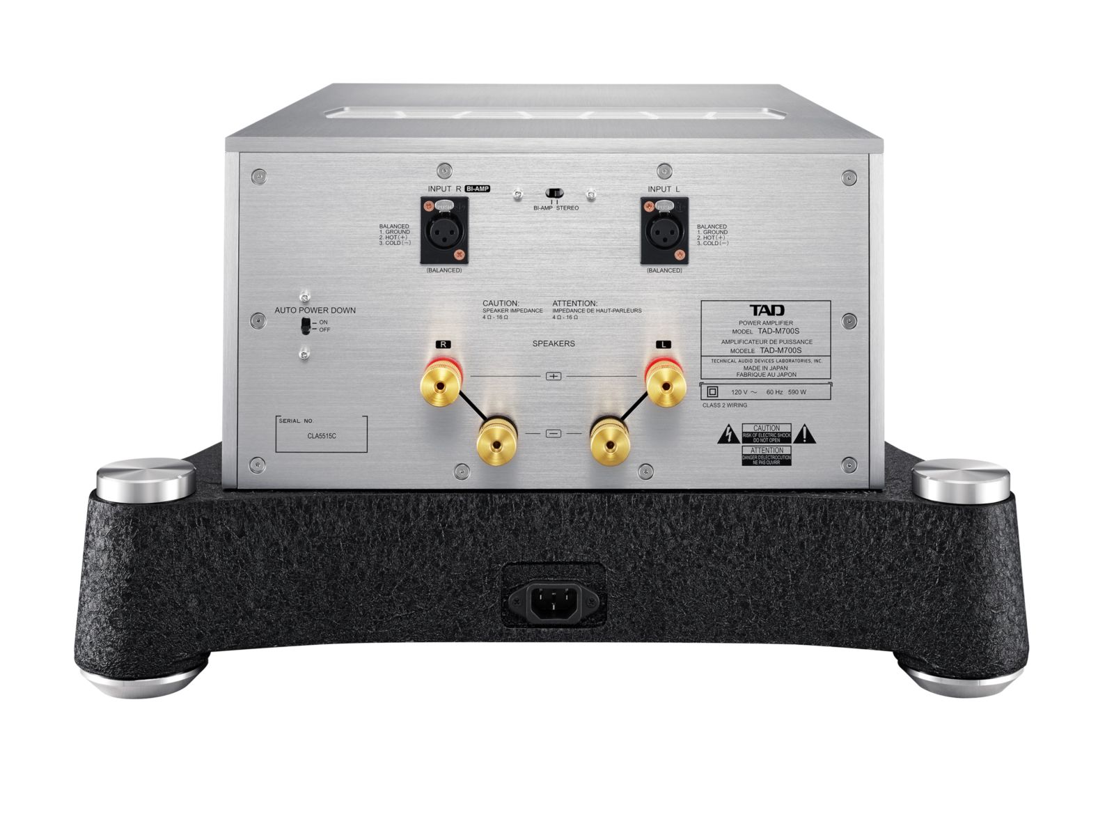

Arrière du M700s. Extrême simplicité de la connectique et des réglages. Un petit interrupteur pour passer du mode stéréo au mode mono bridgé
