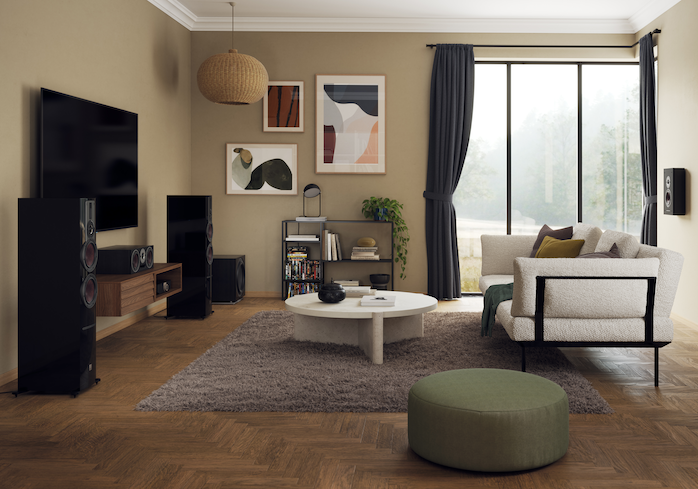

Le Dali Sound Hub peut donc piloter les enceintes actives et sans fil des gammes Callisto C, Rubicon C et Oberon C. Cette dernière est la plus abordable. Elle vient justement de s'enrichir d'une voie centrale, Oberon Vokal C, donnant la possibilité de constituer un système Home Cinéma digne de ce nom. Elle comporte aussi une enceinte murale Oberon On-Wall C, parfaite pour des voies d'effet surround discrètes. Mais dans le cadre d'une installation Home Cinéma, rien n'empêche de panacher les gammes, d'opter pour des voies principales plus haut de gamme venant des séries Rubicon C ou Callisto C, ou encore pour des voies d'effet plus volumineuses sous le format d'enceintes de bibliothèque.
Dali ne propose pas pour l'instant de caisson de grave sans fil, mais le système Equi permet d'en ajouter et ce, de n'importe quelle marque. On peut pour cela utiliser la sortie "subwoofer" disponible à l'arrière du Sound Hub, ou bien faire appel au nouveau petit module de transmission sans fil Dali WSR (150 €).
Le système Dali Equi peut comporter jusqu'à 7.1 canaux avec des voies d'effet sur les côtés et à l'arrière.
