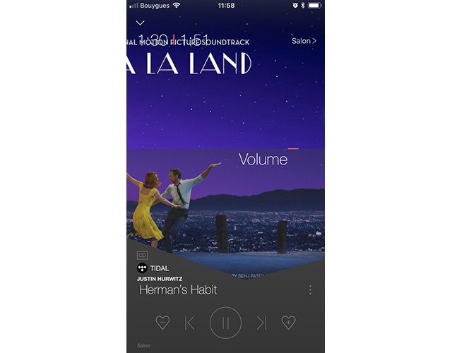

Jusqu'ici, malgré quelques manques, j'ai été plutôt positif au sujet des enceintes Music. Mais cela va malheureusement se gâter à l'usage. Tout d'abord, l'esthétique graphique de l'application apporte son lot de soucis ergonomiques. En cours de lecture par exemple, le temps qui défile, la flèche pour revenir sur l'écran précédent et le volume s'affichent toujours en blanc en surimpression sur la jaquette. Si celle-ci est blanche ou dans des tons clairs, toutes les informations apparaissant en blanc deviennent illisibles.

Admettons que vous souhaitiez tout de même créer un groupe de deux enceintes Music. Une fois revenu sur l'écran de la lecture en cours, il n'y a plus d'accès au volume. Vous devez appuyer sur le bouton groupe, sélectionner une enceinte et revenir sur l'écran lecture. Là vous pouvez modifier le volume, mais d'une seule enceinte à la fois. Pour piloter le volume de l'autre, il faut à nouveau effectuer les mêmes manipulations.
Mais il y a pire dans cette gestion du multiroom à revoir complètement. J'ai décidé de lancer la musique sur une première enceinte Music. Puis, je navigue dans l'interface et je sélectionne un autre morceau que j'envoie sur une seconde enceinte Music. Eh bien figurez-vous qu'il est impossible de revenir sur la première enceinte. Aucun menu, aucun bouton, rien ne permet de passer d'une enceinte à une autre. La première enceinte devient donc isolée, la seule façon de l'arrêter ou même de gérer son volume, c'est physiquement avec les boutons placés sur le dessus.
Bref, on peut clairement dire que l'application Dynaudio Music est en grande partie à revoir. Espérons une mise à jour rapide à cet effet. Ce sera l'occasion d'ajouter au passage le contrôle du volume via les boutons physiques du smartphone, ce que fait la concurrence. L'intégration de Tidal pourra également être plus poussée avec les fonctions telles que "Ajouter ce morceau à une playlist Tidal".
