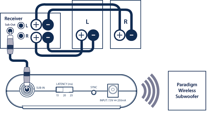

Le caisson MilleniaSub peut fonctionner de façon autonome sur n'importe quel système grâce à son entrée sur fiche RCA et ses réglages sur le dessus. Mais il peut aussi être associé sans fil avec la barre de son PW. Pour cela, il faut raccorder à la sortie sub de la barre le petit boîtier PT-1, livré dans le carton de la barre. C'est ce boîtier qui fait le lien sans fil entre les deux éléments. Le format et les suwboofers de ce caisson sont un peu spéciaux. Ultra plat, il pourra se poser, se fixer au mur ou se glisser sous un canapé. C'est un modèle clos équipé de deux haut-parleurs de grave de format long (7,6x35,5 cm) qui s'opposent. Ils sont poussés par 300 Watts RMS, et 900 Watts en crête. Paradigm annonce une fréquence basse de 21 Hz, ce qui est une belle performance.
Sans fil, la mise en place n'en est que plus facile
Un système 5.1 classique avec un amplificateur centralisateur et toutes les enceintes à y brancher amène de fortes contraintes dans une pièce non dédiée comme un séjour. L'alternative du sans fil est appréciable, même s'il ne faut pas oublier que chaque élément devra être relié à une prise de courant.
Si on a bien ces prises au bon endroit, après ajout de rallonges électriques éventuelles, la mise en place est un jeu d'enfant. Le caisson communique sans fil avec la barre, il peut donc se trouver virtuellement n'importe où. Ce qui va d'ailleurs acoustiquement être efficace, puisque la position idéale d'un caisson dans une pièce n'est jamais jouée d'avance. Les enceintes surround peut être posées sur des meubles ou des étagères, voire des pieds dédiés. Enfin, la barre de son trouvera sa place sur le meuble TV, ou fixée au mur en dessous ou au dessus de celle-ci selon votre situation. L'afficheur sur la barre peut être inversé depuis les menus de configuration pour qu'il soit toujours dans le bon sens.

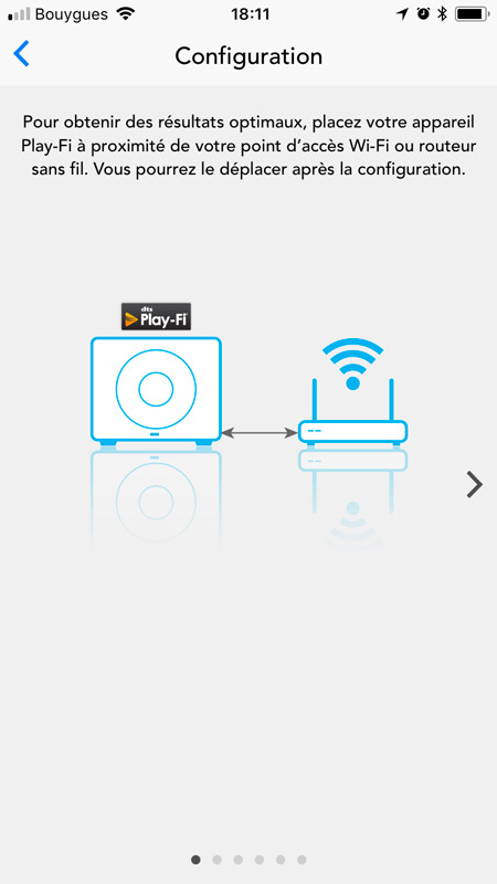

La configuration est laissée aux bons soins de l'app Play-Fi
Les produits sans fil Paradigm n'ont pas d'application mobile dédiée, et encore moins de logiciel sur PC ou Mac. Paradigm a fait le choix de la diffusion sans fil et multiroom DTS Play-Fi. Cette technologie sous licence est ouverte à tous les constructeurs. On la retrouve donc sur d'autres produits de marques concurrentes, comme Klipsch, Onkyo, Pioneer, McIntosh ou Rotel par exemple. C'est donc cette même application qui sert à diffuser la musique et à configurer la totalité du système.

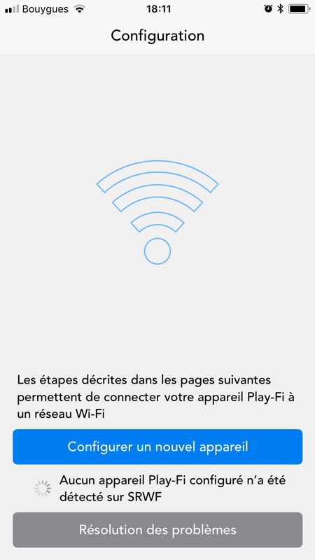

J'ai passé pas mal de temps pour arriver enfin à avoir la barre de son et les deux enceintes PW 600 sur mon réseau. Un réseau qui est pourtant constitué d'éléments professionnels parfaitement configurés et qui supporte des dizaines d'appareils en permanence et de passage. Je ne serais pas catégorique sur la cause des difficultés rencontrées lors de l'appairage, mais je n'avais rencontré aucune difficulté avec les Riva testées récemment par exemple (lire aussi Test enceintes Riva Arena & Festival : du multiroom qui fait vivre la musique, compatible AirPlay et Chromecast).

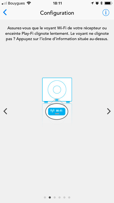

Il faut tout d'abord mettre l'enceinte en mode association, puis se rendre dans l'application qui voit bien une nouvelle enceinte. On suit les différentes étapes, en se rendant dans les paramètres WiFi de son smartphone pour se connecter au réseau WiFi temporaire créé par l'enceinte. Après avoir tapé son mot de passe, la configuration WiFi est envoyée à l'enceinte, et celle-ci doit alors se retrouver sur votre réseau WiFi. Cette étape a plusieurs fois échoué pour ma part.
Ensuite, l'enceinte apparaît dans l'app mais grisée dans mon cas car il fallait la mettre à jour. Là aussi, les mises à jour des deux enceintes et de la barre ne sont passées du premier coup à chaque fois. Je ne saurais trop vous conseiller d'installer les enceintes une par une, et de ne surtout pas toutes les brancher en même temps sorties des cartons.
J'ai été persévérant parce que je devais aller au bout de mon test, mais j'imagine que d'autres utilisateurs face à la même situation, ou avec un réseau WiFi peu performant, auront abandonné depuis bien longtemps et ramené les produits à la boutique. C'est dommage, parce que les qualités sonores ont bien su me faire oublier le temps perdu.
