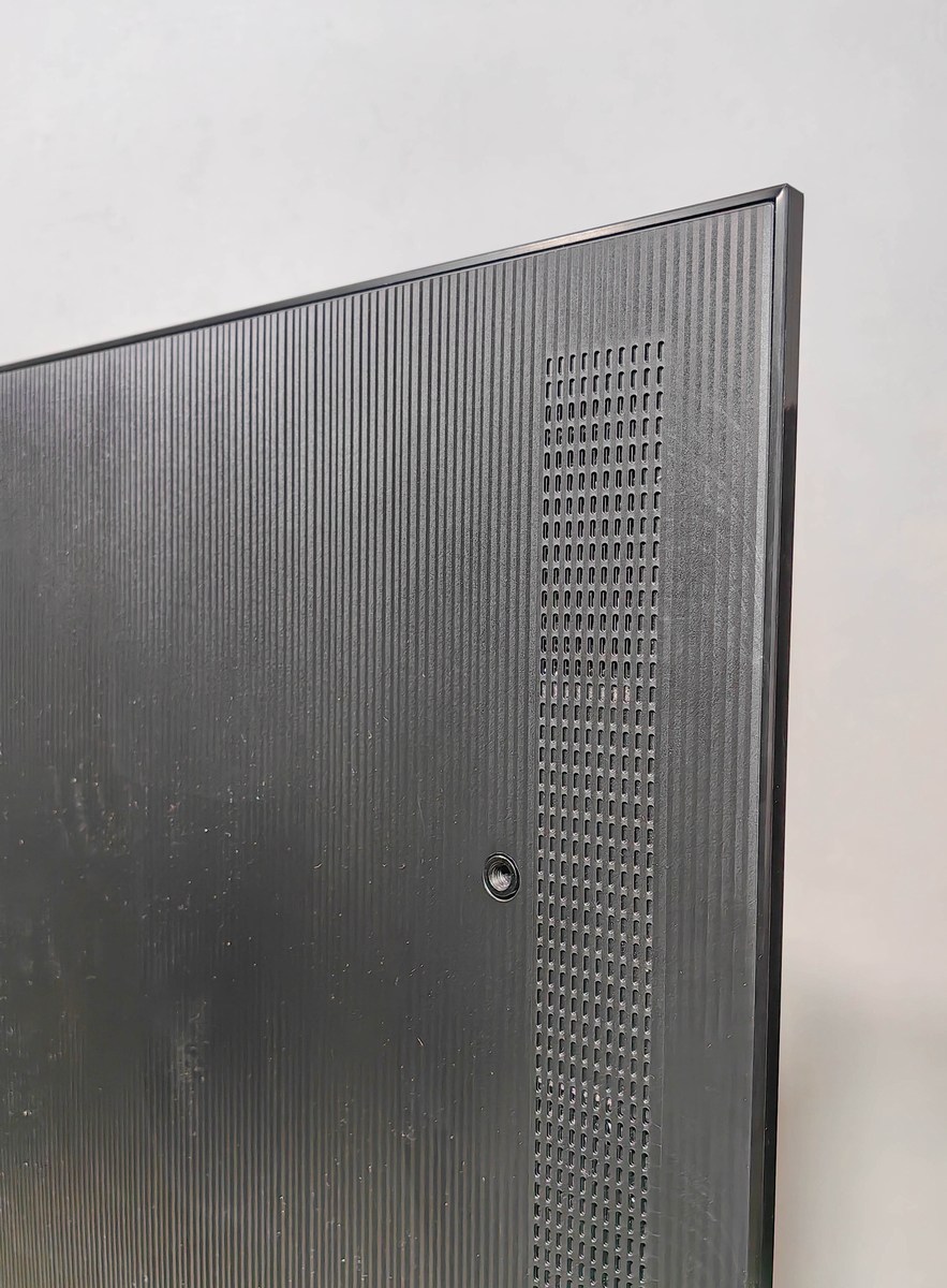

Le design du téléviseur Samsung TQ55S95C est particulièrement épuré. En effet, par rapport au précédent modèle QE55S95B testé l’année passée, il propose une dalle dépourvue d’électronique embraquée. Celle-ci est logée dans un boîtier déporté One Connect. Cela confère à l’écran une épaisseur de seulement 1 cm avec une forme parfaitement rectangulaire et un dos totalement plat.

De face, une large place est accordée à l’image car les bordures noires ne mesurent que 5 mm auxquels il faut ajouter 2 mm de cadre tout autour. Les finitions du modèle de test prêté par la marque ne souffraient d’aucun défaut de fabrication même après un examen minutieux.
