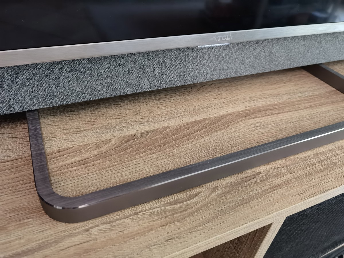

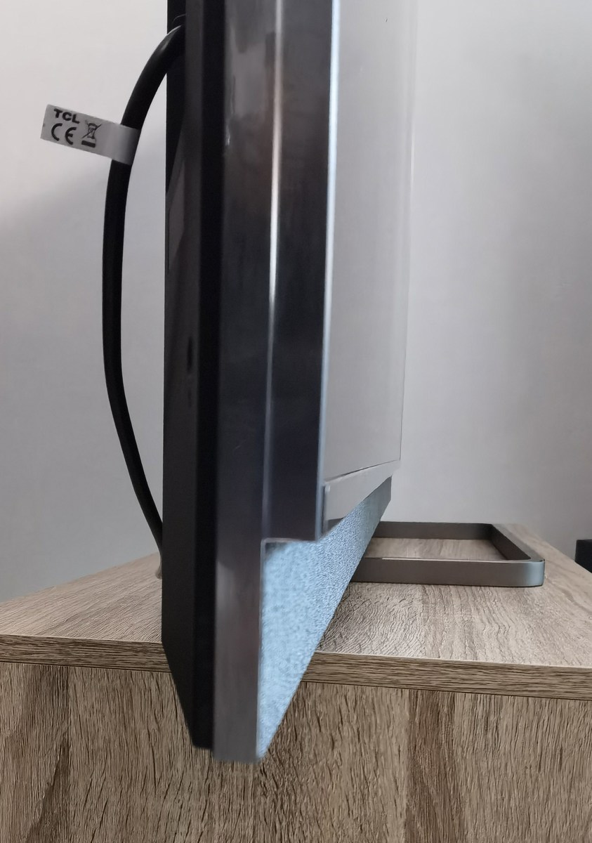

Le téléviseur TCL 65C825 succède donc au TCL 65X10. Il propose un design totalement différent puisque la barre de son est désormais intégrée au bas de l’écran. Loin d’avoir la même épaisseur réduite qu’une télévision OLED, il est deux fois plus épais que le 65X10. Comptez sur une épaisseur de 6 cm au maximum et de 2,5 cm au minimum. La barre de son est recouverte d’un tissu gris acoustiquement transparent portant le logo du partenaire audio Onkyo. Le téléviseur tient sur son pied rectangulaire qui mesure 43 cm de large pour 30 cm de profondeur.

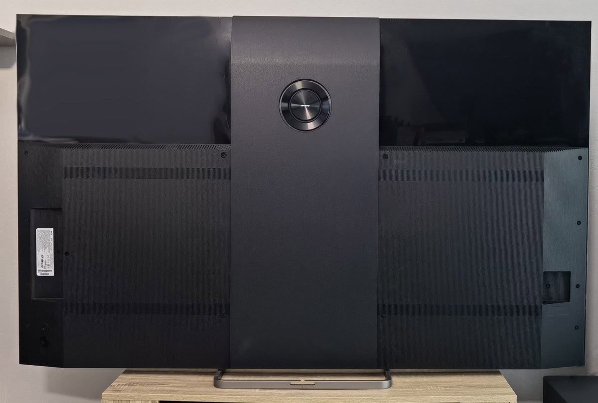

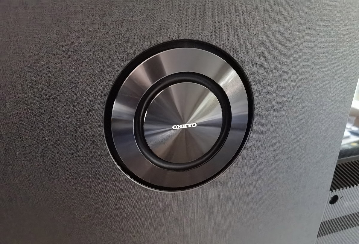

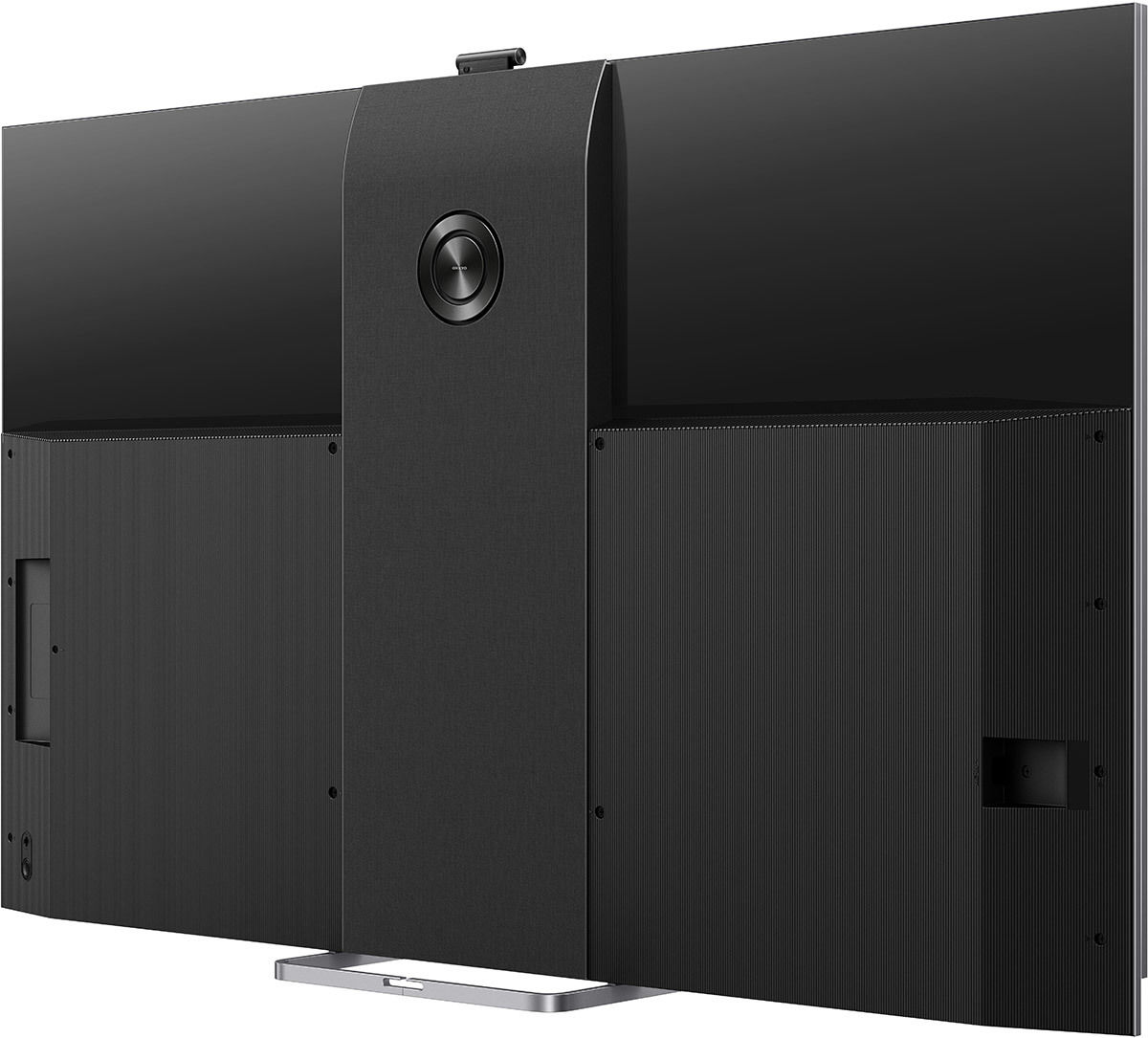

Le cadre de l’écran est chromé et de bonne facture. Nous n’avons pas constaté de défaut de finition ou d'assemblage sur le modèle prêté par la marque pour réaliser ce test. Lorsqu’on passe derrière l’écran, on constate une organisation un peu particulière. Le dos du téléviseur ressemble un peu à celui du Panasonic 65JZ2000, mais avec une partie audio intégrée moins complète puisqu’ici, on a seulement droit à un caisson de basses en position haute et centrale et deux autres haut-parleurs sont installés au niveau de la barre de son, en façade.

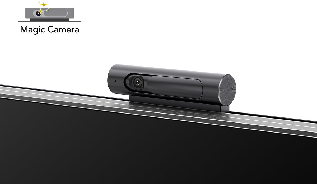

Original : le téléviseur est livré avec une caméra que l’on place dans un logement prévu à cet effet, tout en haut de l’écran. L’emplacement est magnétique et la caméra dispose d’un bouton pour couper le microphone ainsi que d’un cache objectif afin de garantir la confidentialité. Elle est fournie pour aider les utilisateurs à communiquer avec leurs proches comme ils en ont pris l’habitude depuis le début de la pandémie mondiale. La caméra fonctionne avec Google Duo, par exemple. C’est un plus bienvenu, mais pas sûr que cet accessoire fasse vraiment la différence avec une télévision équivalente qui n’en serait pas dotée. Toutefois, cela pourrait changer puisque TCL prévoit d’intégrer, dans une prochaine mise à jour, la reconnaissance faciale et la possibilité de contrôler le téléviseur avec des gestes.

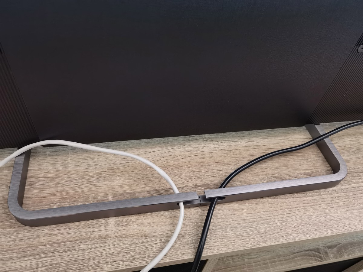

Toutes les connectiques sont disponibles à droite du téléviseur lorsqu’on le regarde de face. On a droit à deux prises HDMI 2.1 dont une compatible eARC et deux autres supportant les signaux Ultra HD à 60 Hz. Sinon, il y a l’essentiel pour profiter de différentes sources de contenus. Notez la prise casque, le WiFi et du Bluetooth. Un guide-fil est présent au niveau du pied, en position centrale pour organiser la fuite des câbles vers l’arrière du meuble.

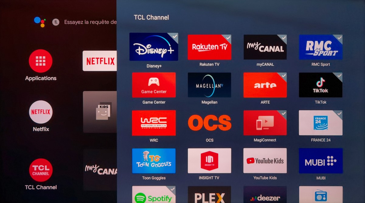

Comme les précédents modèles de la marque, le TCL 65C825 est animé par le système Google TV avec des suggestions de contenus en fonction des programmes que vous regardez plutôt qu’une organisation par plateformes. Un large choix d’applications est disponible dont les plus courantes comme Netflix, Prime Video, Disney+, Molotov, Rakuten TV et bien d’autres. Il manque tout de même les applications Apple et notamment la technologie AirPlay 2 et HomeKit, le constructeur privilégiant ici la domotique avec Google. L’assistant à commande vocal est intégré et on peut donc piloter des objets connectés présents dans la maison.

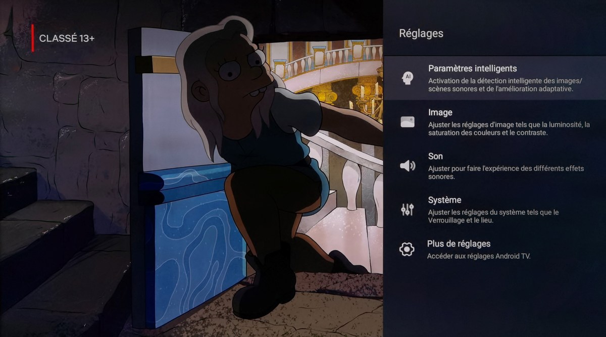

L’interface est plutôt ergonomique même si on peut regretter le fait qu’il faille ouvrir deux menus pour changer les paramètres de l’image pour visionner un film, par exemple. Des raccourcis seraient appréciés, comme chez Panasonic, qui propose de passer d’un mode à un autre grâce à une touche dédiée de la télécommande. Le lecteur de médias intégré ne nous a pas permis de lire avec fluidité des contenus Ultra HD à très haut débit comme le film "Gemini Man" avec un débit de 80 Mbit/s.
Le son est confié à la barre de son signée Onkyo qui intègre deux haut-parleurs accompagnés d’un woofer installé à l’arrière délivrant 30 Watts pour un total de 60 Watts RMS. Le rendu est correct à faible niveau et jusqu’à environ 70% du volume maximum, mais au-delà, il part un peu dans tous les sens. Nous aurions apprécié que le woofer réponde avec plus de présence et les effets latéraux sont malheureusement quasi inexistants.

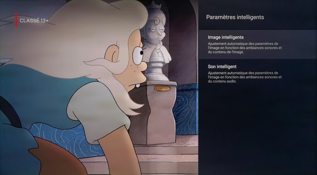

Le téléviseur TCL 65C825 dispose d’une dalle LCD de type VA avec un panneau de Quantum Dot et un système de rétroéclairage Mini-LED. Il supporte tous les formats dynamiques qu’il s’agisse du HLG, HDR10, HDR10+ ou du Dolby Vision. Notez que le format Dolby Vision IQ est ici proposé étant donné que le téléviseur est équipé d’un capteur de luminosité qui adapte les réglages automatiquement, selon les conditions d’éclairage de la pièce - une fonction absente sur le TCL 65X10. En plus, la série de TV TCL C825 profite du mode IMAX Enhanced avec une compatibilité audio DTS et DTS HD, ce qui n’est pas si courant, loin de là ; seul Sony le propose actuellement sur ses dernières générations de TV.

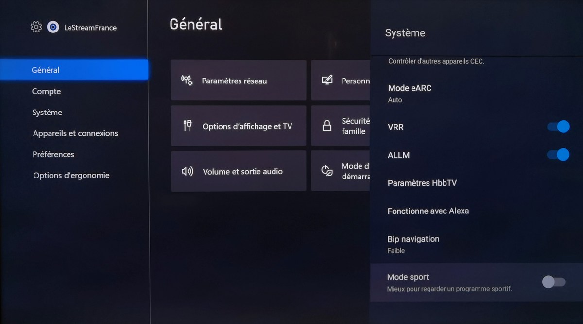

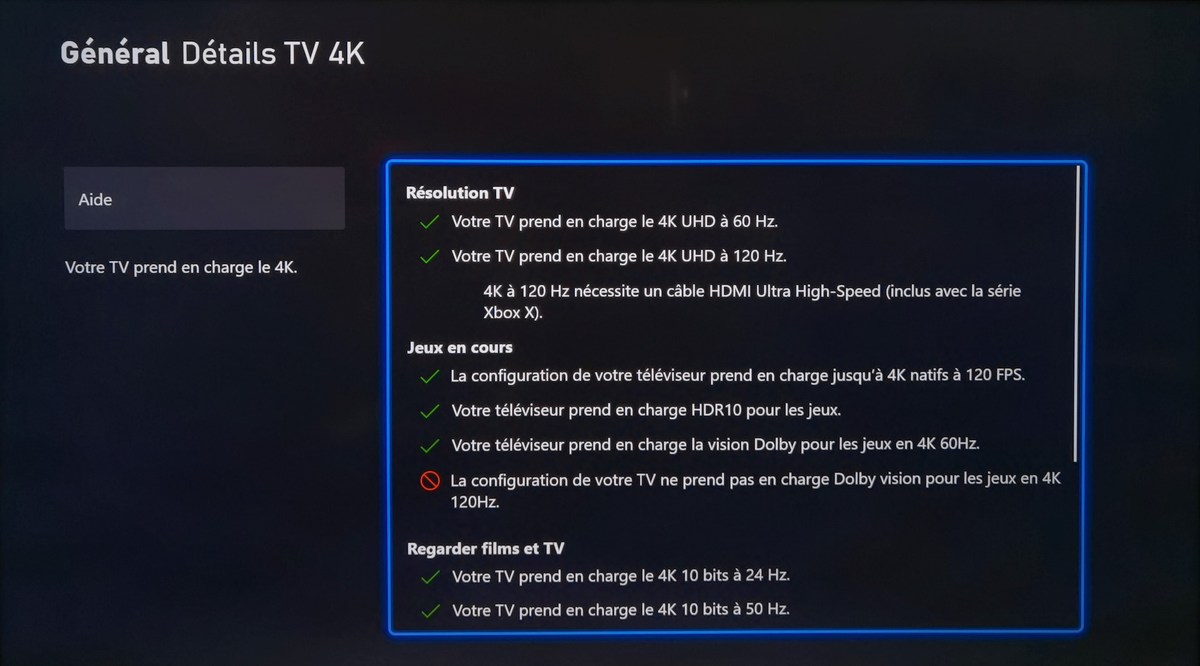

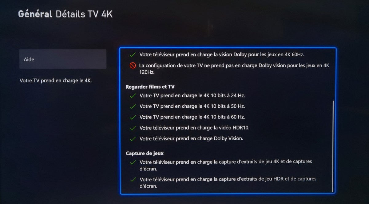

Pour les jeux, le 65C825 dispose de deux prises HDMI supportant les technologies VRR, ALLM et les signaux Ultra HD à 120 Hz, sans Dolby Vision, pour le moment, en attendant une mise à jour. Le temps de retard à l'affichage est plutôt satisfaisant car mesuré à 13,1 ms alors que le 65X10 avait été mesuré à 17,6 ms.
