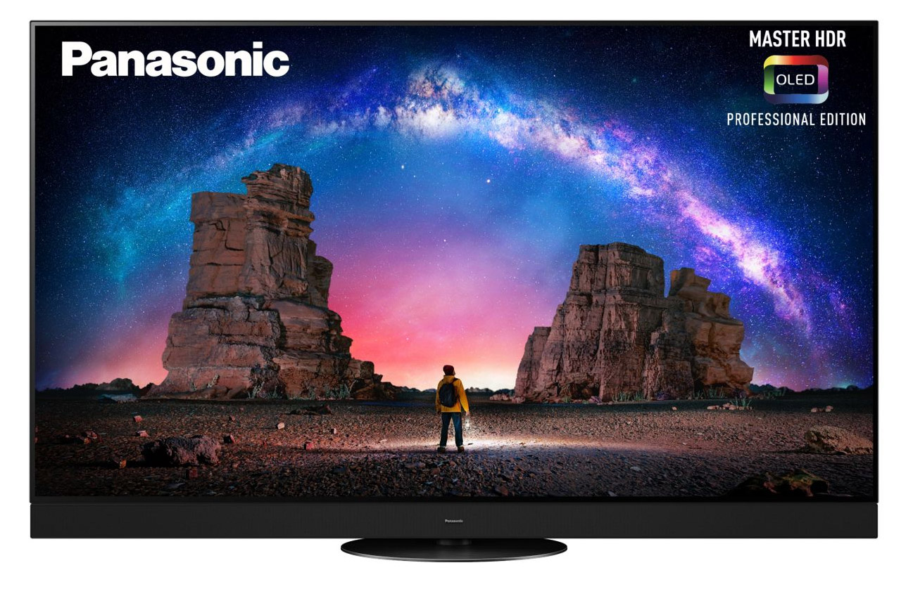

Le téléviseur Panasonic TX-65JZ2000 représente le haut de gamme du constructeur japonais. Décliné également en version 55 pouces, il arbore un design particulièrement réussi qui est en parfait accord avec son positionnement. Ce modèle s’adresse principalement aux personnes très exigeantes avec la qualité d’image et qui souhaitent un rendu "Cinéma" par-dessus tout.
Un téléviseur luxueux avec une section acoustique réellement sérieuse

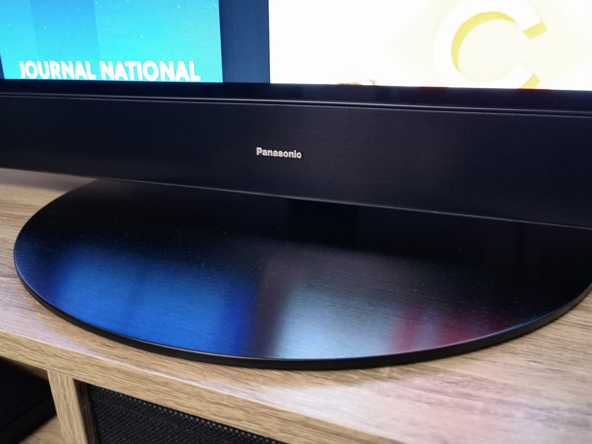

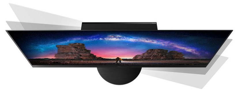

L’une des particularités du Panasonic TX-65JZ2000 est qu’il soit installé sur un pied pivotant permettant d’orienter l’écran exactement en face du téléspectateur. Ce pied mesure 35 cm de profondeur pour 40 cm de diamètre. Comptez 15 cm derrière et devant la TV. La version HZ2000 de l'année précédente était équipée d’un pied rectangulaire fixe, mais Panasonic est encore l’un des seuls fabricants à proposer ce type de support qui s’avère finalement très pratique.

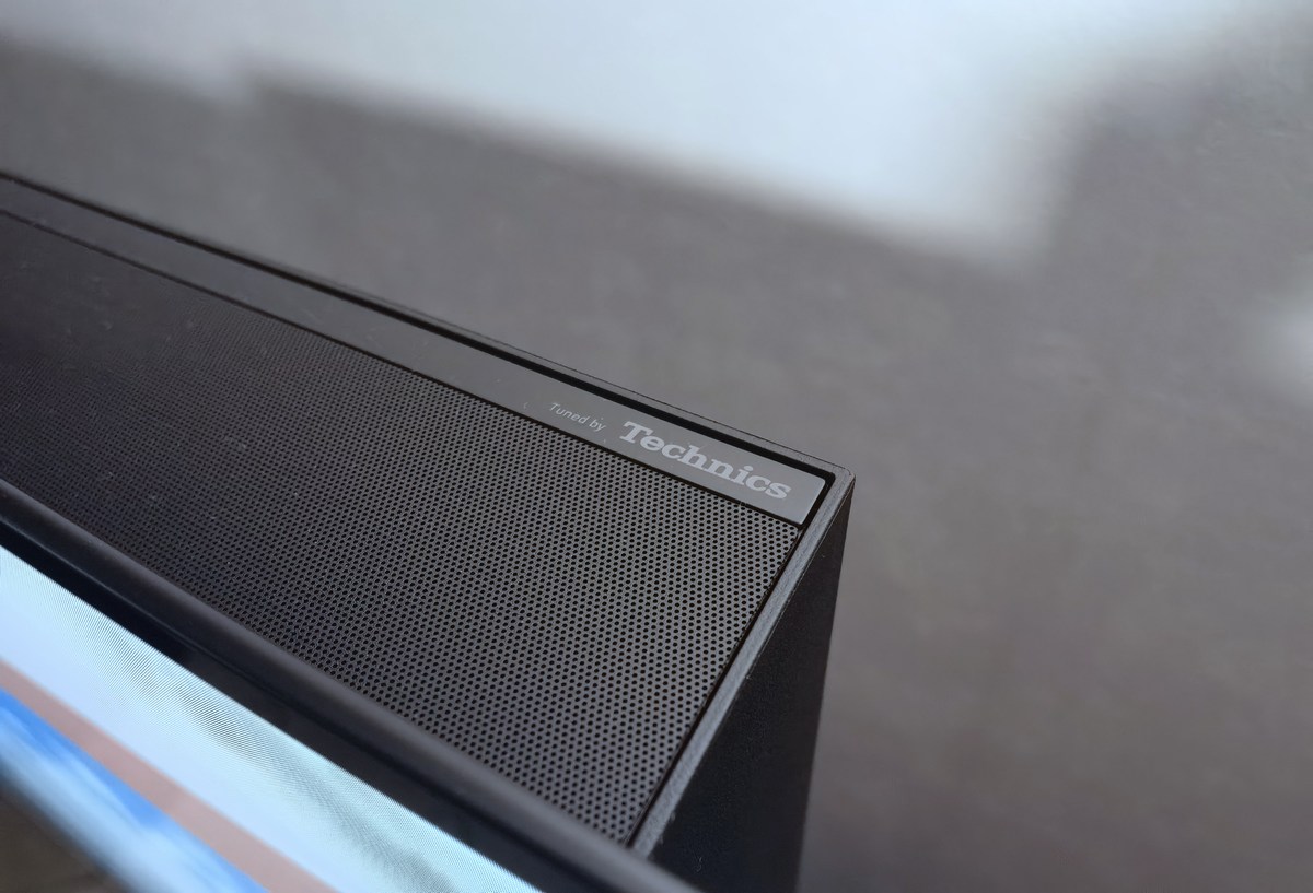

Le téléviseur est positionné assez bas par rapport au meuble sur lequel il est installé : 2,5 cm. Mais pas de panique pour les personnes qui envisageraient de l’associer à une barre de son : cet équipement n’est pas nécessaire, du moins pour des rendus sonores frontaux et latéraux, la partie audio de ce téléviseur rivalise avec les barres de son d’entrée, voire de milieu de gamme.

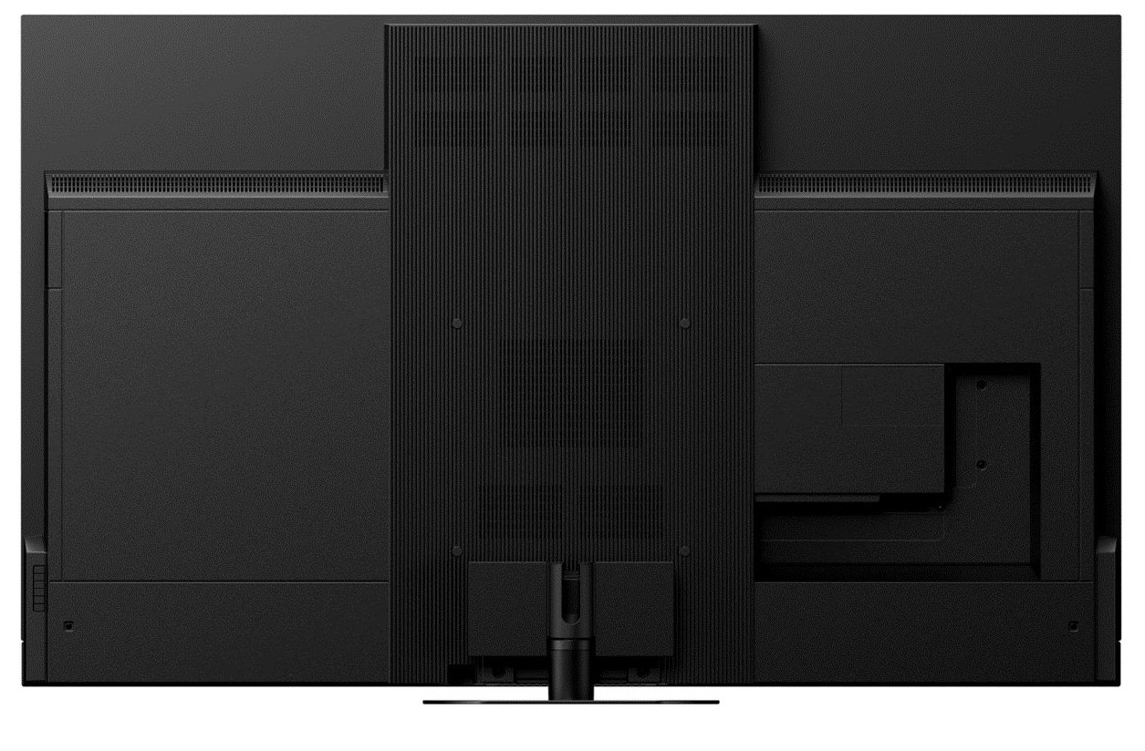

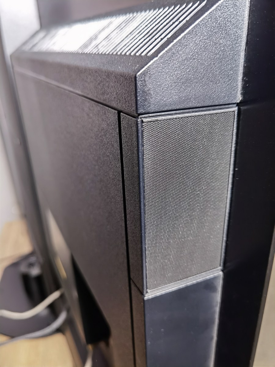

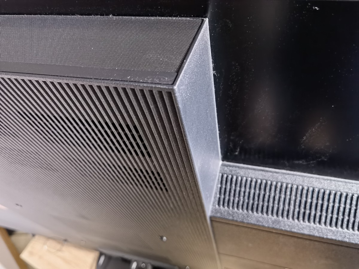

La partie basse de l’écran, aussi haute que sur la série HZ2000, est donc ici dédiée à l’audio avec plusieurs haut-parleurs intégrés et rayonnant vers l’avant, mais pas seulement. En effet, si on passe derrière l’écran, on se rend compte qu’une grande partie du châssis est bien plus épaisse que sur certaines TV LCD, ici : 6 cm. Cela est dû au système audio qui monte telle une cheminée au centre et s’étire aussi sur les deux côtés afin de proposer un son particulièrement ample. La partie la plus fine de l’écran mesure 4 mm contre 6 mm pour le HZ2000. Les finitions sont exemplaires et on sent vraiment qu’on a affaire à un modèle haut de gamme.

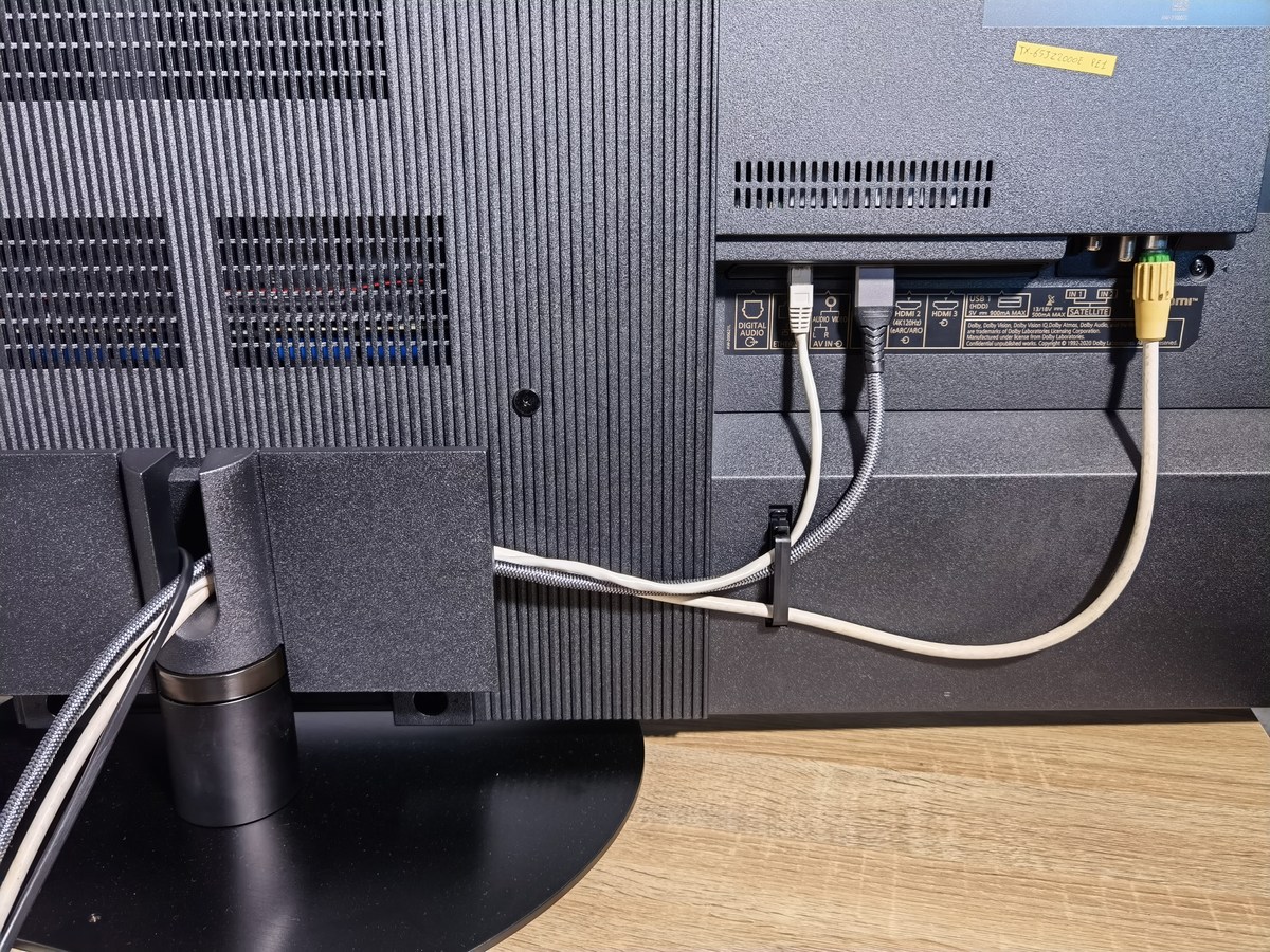

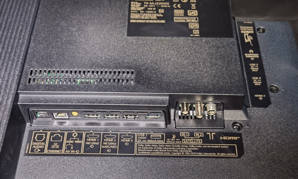

Toutes les connectiques sont réparties en deux pôles, certaines étant orientées vers le bas tandis que d’autres sont dirigées vers le côté. Un guide-fil permet d’organiser les câbles et de les faire passer, in fine, à travers le pied central pour une fuite derrière, permettant ainsi d’avoir un espace bien rangé.

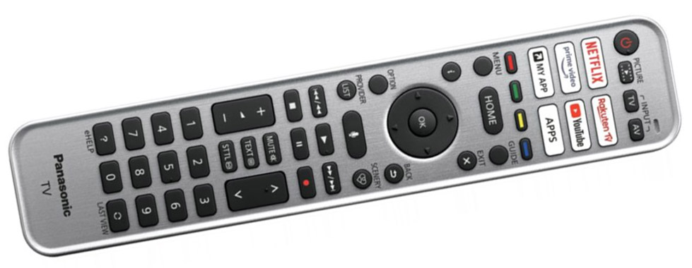

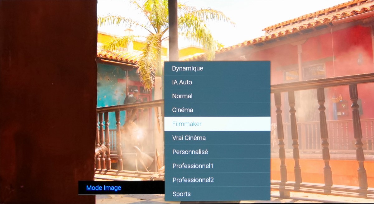

Le Panasonic TX-65JZ2000 est livré avec une télécommande Bluetooth qui est très grande, à l’image de celles fournies par Sony. Ici, il y a beaucoup de boutons, malheureusement pas rétroéclairés, et surtout, à gabarit égal, cette télécommande pèse un poids sensiblement plus important que chez le concurrent japonais. Toutefois, on apprécie beaucoup le fait d’y trouver une touche dédiée aux réglages de l’image permettant ainsi de passer directement du mode "Standard" à "Filmmaker", par exemple, lorsqu’on change de contenu à l’écran. Sur les autres TV, il faut passer par des menus, des sous-menus, voire des sous-sous-menus... Comme sur les précédents modèles, on sent que Panasonic a décidé de rendre plus facile l’accès à ces réglages pour les passionnés de l’image.

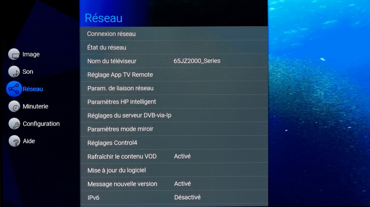

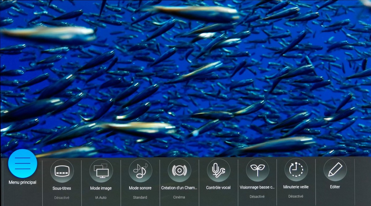

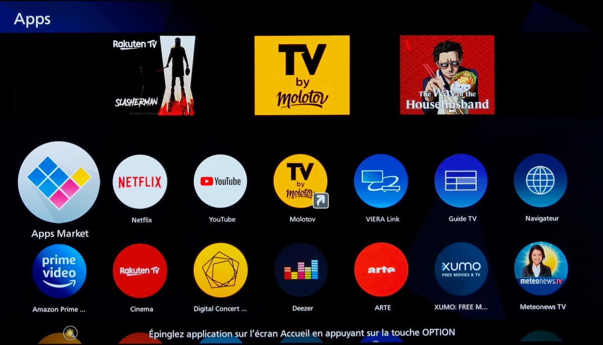

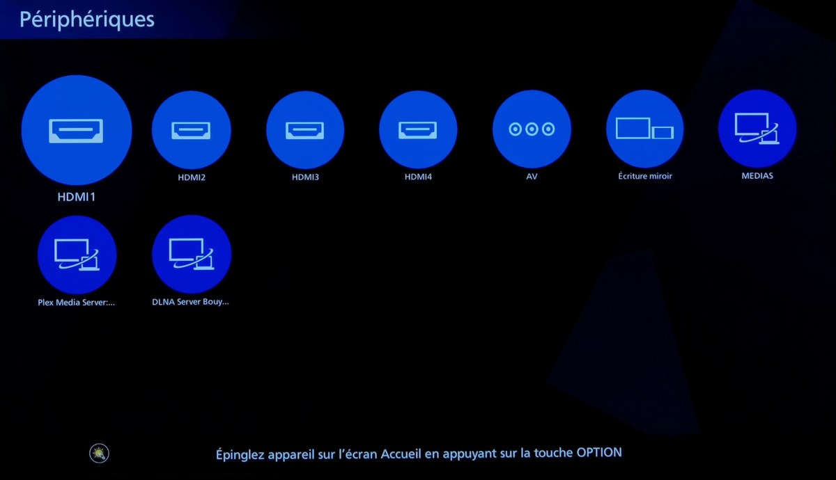

L'interface interactive du téléviseur est animée par le système My Home Screen 6 avec un premier bandeau en bas de l’écran présentant les applications installées, les périphériques disponibles, l’accès au menu et le module de recherche. Les menus de configuration permettent de régler la télévision au plus précis, ce qui ravira les plus exigeants. Dommage que les applications ne soient pas plus nombreuses, c’est le gros défaut de ce système par rapport aux autres, dont Android TV (utilisé par Sony, Philips, TCL, Hisense), Tizen (Samsung) ou même WebOS (LG), plus fournis. Un mode diaporama baptisé My Scenery peut être utilisé pour afficher des images de paysages, des photos personnelles ou des séquences animées. Nous n’avons rencontré aucune difficulté à lire le film "Gemini Man" en Ultra HD à 80 Mbit/s via le lecteur de médias intégré en passant par le réseau.

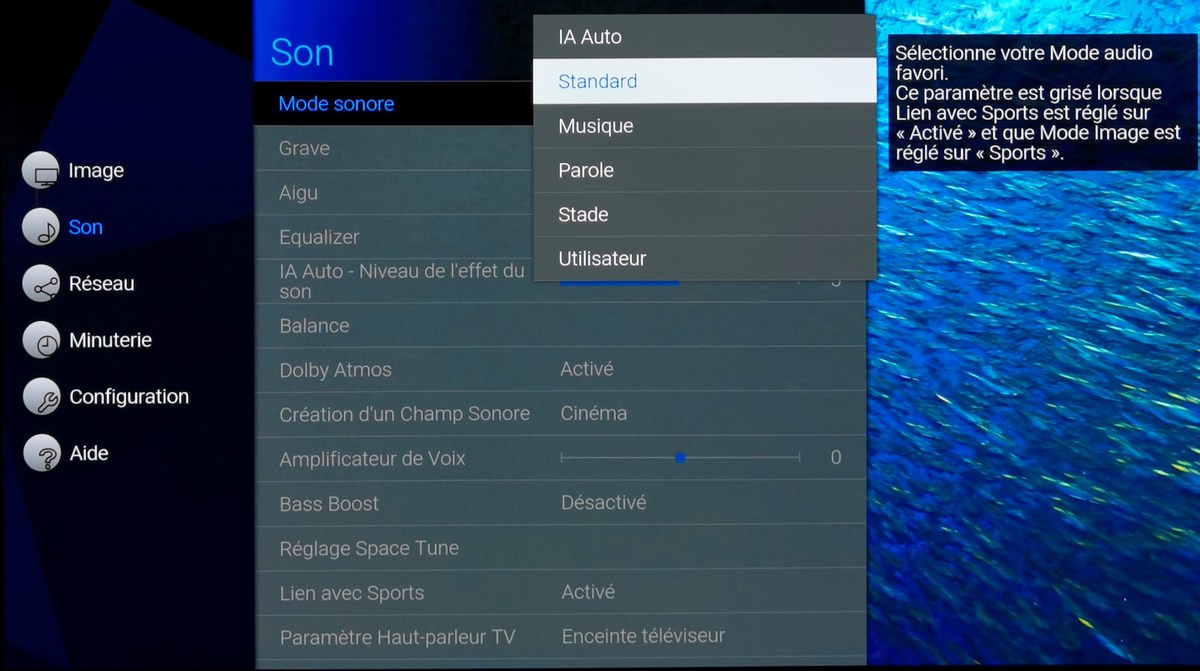

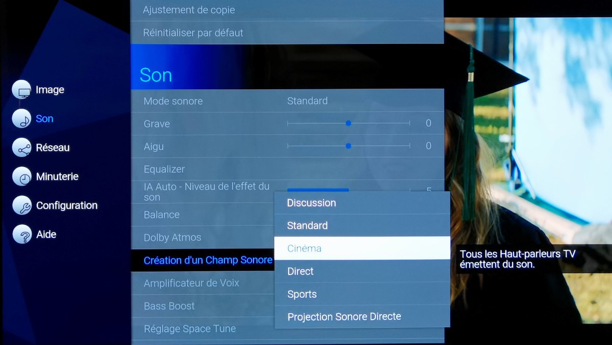

Quant au son délivré par le TX-65JZ2000, comme évoqué précédemment, il est plus évolué que sur la série HZ2000. Il est tout simplement largement à la hauteur des performances des barres de son d’entrée, voire de milieu de gamme, proposant un rendu chaleureux sans étouffer les voix pour autant. On apprécie également sa précision, ses détails sonores ainsi qu’une certaine spatialisation. Les basses sont suffisantes et il ne manque finalement que les effets surround arrière pour une immersion complète.

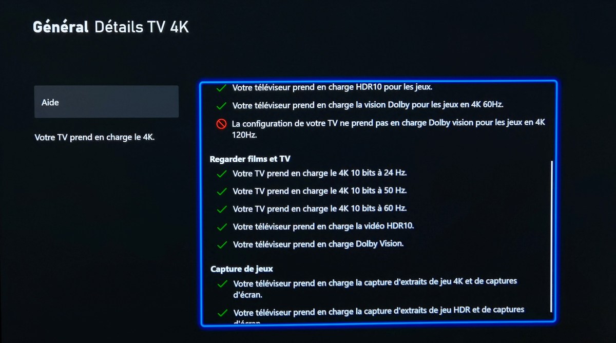

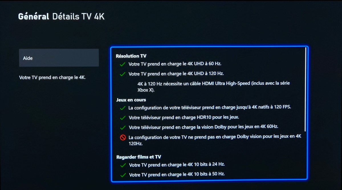

Pour le jeu, le téléviseur améliore son temps de retard à l’affichage par rapport aux précédents modèles de la marque et propose un délai de 14,4 ms, ce qui correspond à moins d’une image de retard entre le moment où le joueur appuie sur le bouton de la manette et où l’action se déroule à l’écran. C’est donc très bon, du niveau de la concurrence même si les dernières TV LG font mieux avec 9,5 ms grâce au mode Boost.

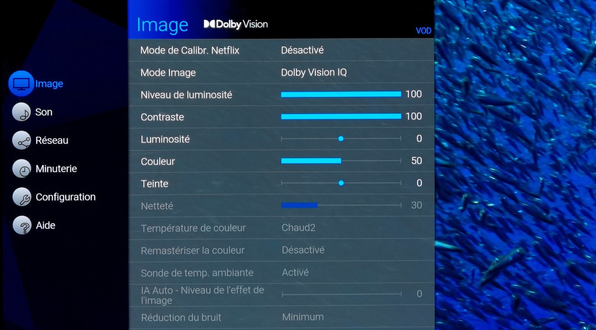

Avec des images standard (non HDR), les meilleurs résultats de fidélité des couleurs ont été obtenus avec le mode "Filmmaker" puisque nous avons mesuré un Delta E moyen de 1,07 sachant qu’en dessous de 3, l’œil humain n’arrive plus à faire la différence entre la couleur demandée et celle affichée. Dans ce cas, le gamma est de 2,36 avec une température moyenne des couleurs de 6534 K, soit une valeur extrêmement proche des 6500 K recherchés, pour un contraste infini et une couverture de l’espace colorimétrique rec709 de 99%.
En mode HDR, cette fois, c’est le mode "Vrai Cinéma" qui est apparu le plus fidèle à notre sonde avec un Delta E moyen de 0,88 pour une luminosité de 830 cd/m². La courbe de gamma est parfaite, suivant exactement la courbe de référence alors que la courbe de luminance est tout aussi bien suivie. L’espace colorimétrique DCI-P3 est couvert à 99%. Enfin, l’espace colorimétrique BT2020 est couvert à 76% ce qui excellent, supérieur au pourcentage offert par les LG C1 et CX (73%), LG G1 (74%) et Sony A90J (70%).
Le filtre antireflet est plutôt efficace même s’il ne gomme pas une baie vitrée située devant. Le téléviseur est donc parfaitement calibré dès sa sortie du carton et, selon nous, ne nécessite pas forcément d’ajustements, d’autant que la part belle est faite aux modes "cinéma" puisque le téléviseur en compte pas moins de cinq !

- Connectivité : WiFi, Bluetooth, 2 x entrées HDMI 2.1 dont 1 x e-ARC, 2x entrées HDMI 2.0, 1 x sortie optique, 3 x prises USB, 1 x entrée Ethernet, 1 x entrée antenne, 2 x entrées satellite, 1 x sortie casque commutable en subwoofer
