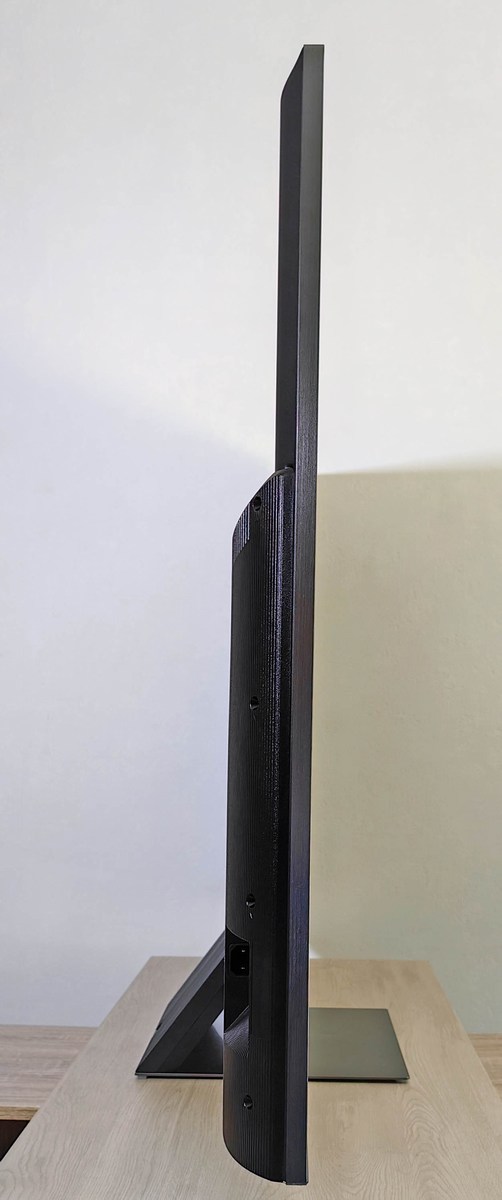

Les bordures noires autour de l’image mesurent à peine 5 mm auxquels il faut ajouter les 4 mm du cadre métallique pour finir l’ensemble. Comptez sur une épaisseur de 3,5 cm au niveau de la partie la plus fine du téléviseur et de 7 cm à sa base.

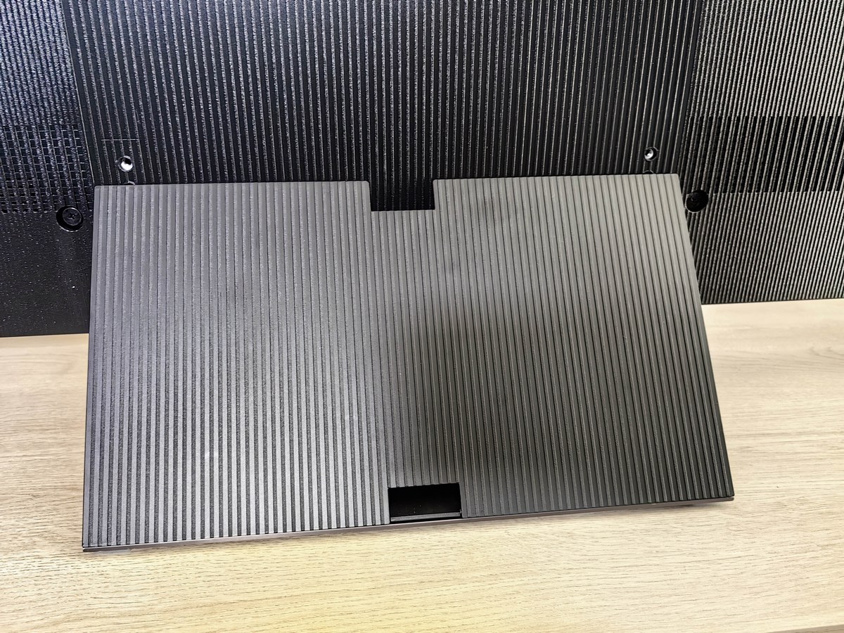

Comme son prédécesseur, le TCL 65C845 est installé sur un pied central, malheureusement sans possibilité de pivoter. L’écran est ainsi surélevé d’environ 6 cm, ce qui laisse la place pour installer une barre de son devant. Le pied mesure 36,5 cm de large pour une profondeur de 33 cm avec un effet métal brossé. L’écran est souligné par une barre haute de 1 cm. Les haut-parleurs sont intégrés dans l’épaisseur de l’écran et non en façade. Le logo du partenaire audio, Onkyo, est ici aussi présent.

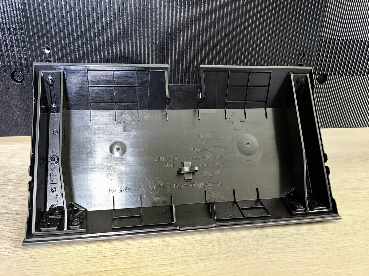

Le pied est identique à celui de la génération précédente. Il est creusé pour accueillir les câbles, servant ainsi de guide-fils pour organiser leur fuite vers l’arrière du meuble. Une plaque en plastique qui reprend la texture du dos du téléviseur vient refermer l’ensemble pour proposer une excellente finition. Il n’y a pas de cache en plastique pour protéger les connectiques de la poussière. On peut aussi regretter l’absence de guide-fils supplémentaires sur le reste de la partie arrière du téléviseur, laissant ainsi les fils à leur sort, bien qu’on ne les voit pas lorsqu’on est de face s’ils sont suffisamment tendus.

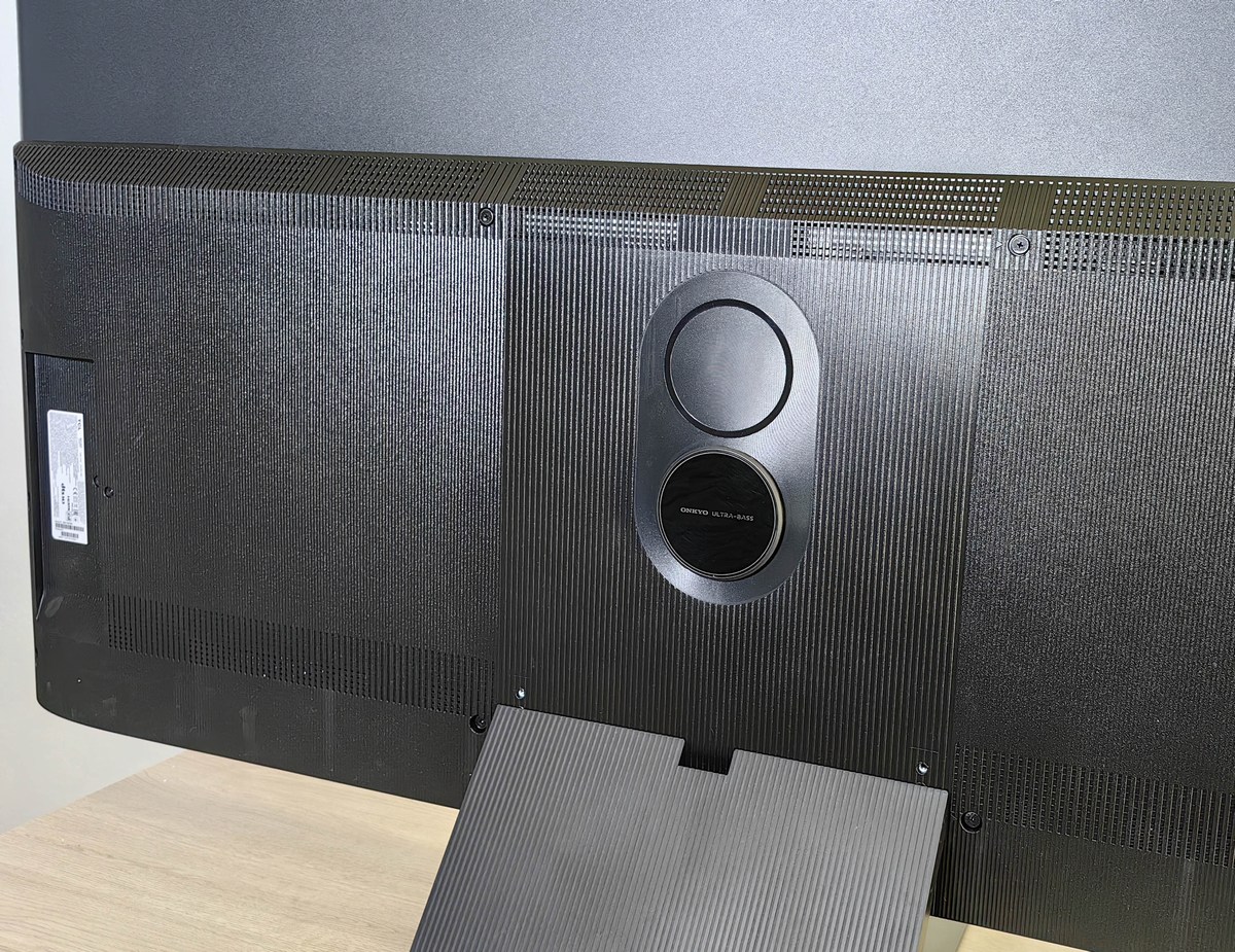

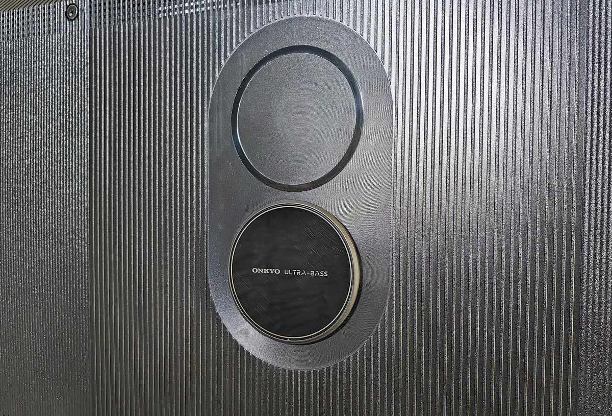

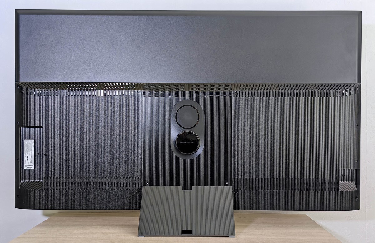

Au dos, on peut voir le système de basses Onkyo Ultra-bass, parfaitement centré horizontalement et verticalement. Celui-ci dépasse légèrement. Il n’y a pas de haut-parleurs d’élévation ici, même si le téléviseur est compatible Dolby Atmos et DTS. Il est possible d’accrocher le TCL 65C845 au mur, via un support VESA400x400. Les téléviseurs de la série TCL C845 sont disponibles en 55, 65, 75 et 85 pouces.

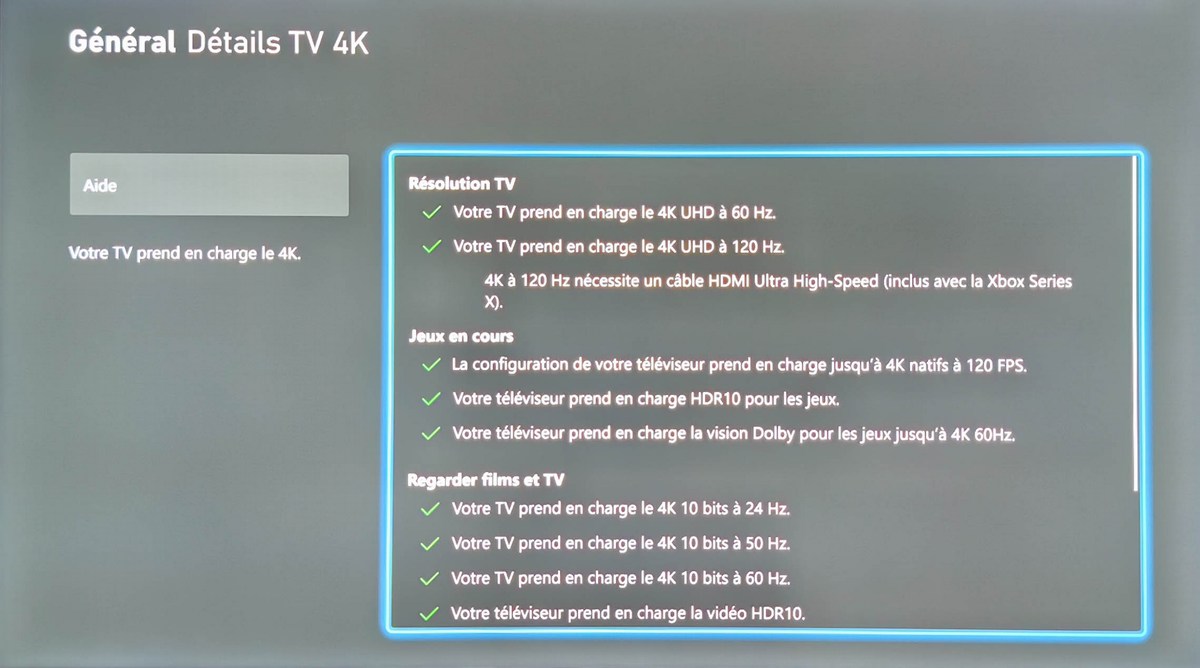

Les connectiques sont concentrées sur la partie gauche de l’appareil lorsqu’on le regarde de dos. Elles sont identiques à celles de la génération précédente. On a donc droit à quatre entrées HDMI dont deux sont à la norme 2.1. L’une d’entre elles supporte les signaux Ultra HD jusqu’à 144 Hz et l’autre peut monter jusqu’à 120 Hz. Une troisième prise HDMI, compatible eARC, permet de renvoyer l’audio vers une barre de son ou un amplificateur Home Cinéma. Notez la présence d’une prise casque ainsi que d’une entrée audio-vidéo analogique. Pour le reste de la connectivité, le téléviseur est compatible WiFi 6 pour profiter de très hauts débits réseau sans fil. Il est aussi Bluetooth. Le TCL 65C845 supporte les technologies Chromecast et AirPlay 2. Un microphone est intégré au TV (désactivable avec un bouton physique), de même que dans la télécommande pour les commandes vocales.
TCL 65C845 details on 005b

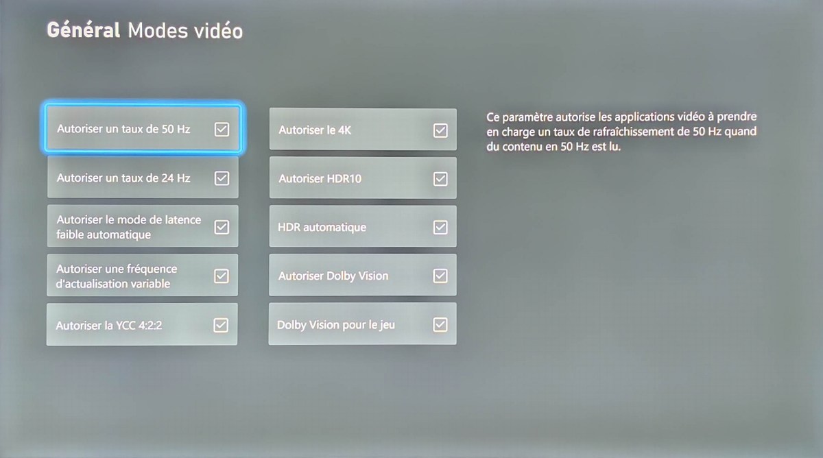

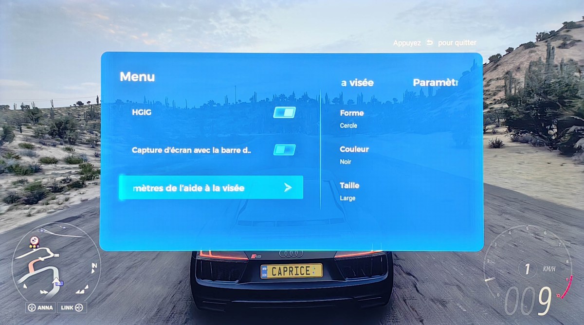

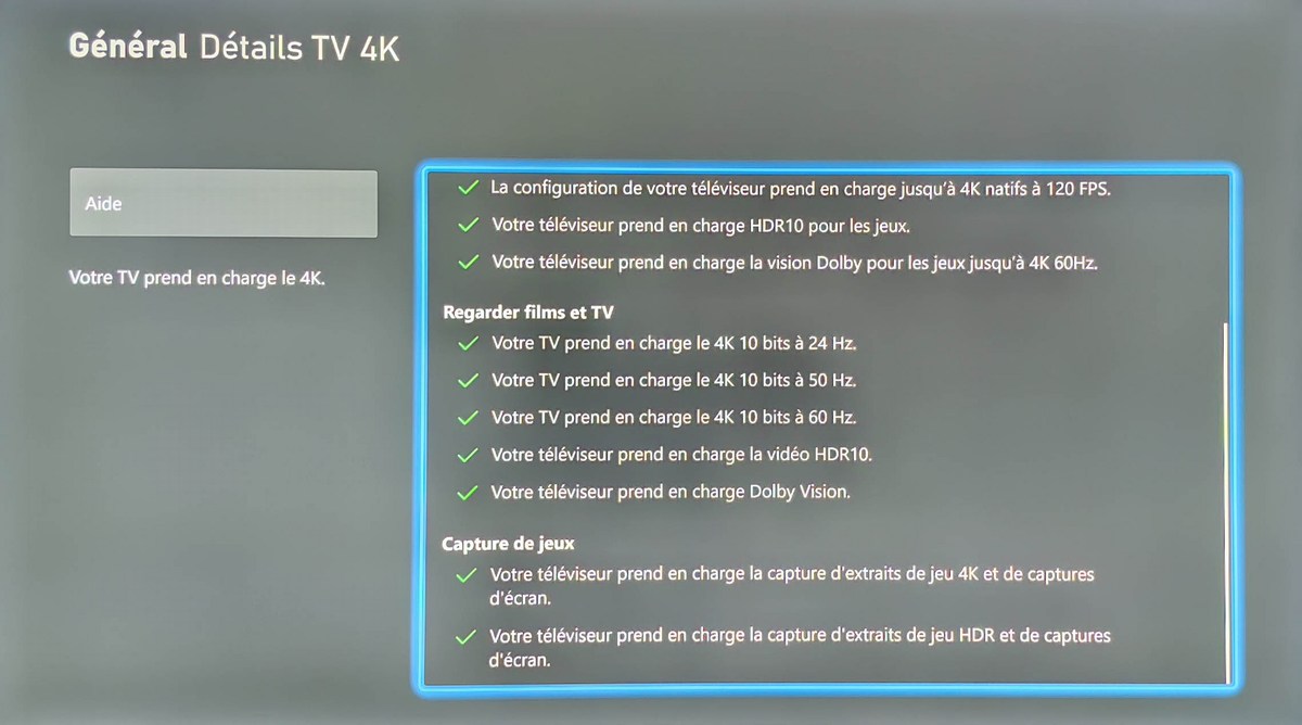

Comme le téléviseur Samsung QE65QN95B et les modèles des séries TCL C735, C835 ou C935, celui-ci supporte la fréquence de rafraîchissement à 144 Hz, ce qui en fait un très bon compagnon pour le gaming. Autre caractéristique importante pour les joueurs, le temps de retard à l’affichage qui doit être aussi faible que possible. Nous avons mesuré un input lag de 13,1 ms (comme sur la série C835), ce qui correspond à moins d’une image de retard entre le moment où le joueur appuie sur le bouton de la manette et où l’action se déroule à l’écran. C’est donc tout à fait satisfaisant, même pour les joueurs les plus exigeants. Pour ne rien gâcher, en mode Jeu, la fidélité des couleurs est excellente puisque nous avons relevé un Delta E moyen de seulement 1,18, soit une valeur nettement inférieure au seuil de 3, en dessous duquel l’œil humain n’arrive plus à faire la différence entre la couleur demandée et celle affichée à l’écran.
Avec la compatibilité VRR (désactivée par défaut), ALLM et le support du Dolby Vision, tout se présente sous les meilleurs auspices pour le gaming. En plus, cette année, TCL propose la fonction Dual Line Gate à 240 Hz (TCL DLG). Celle-ci crée des images supplémentaires pour donner l’impression d’une meilleure fréquence de rafraîchissement à 240 images par seconde, mais avec une définition maximale Full HD. En outre, on peut compter sur la présence d’une barre de jeu, Game Bar 2.0, qui affiche des informations sur le signal vidéo reçu et permet de modifier certains réglages ainsi que d’obtenir une aide à la visée, si nécessaire.

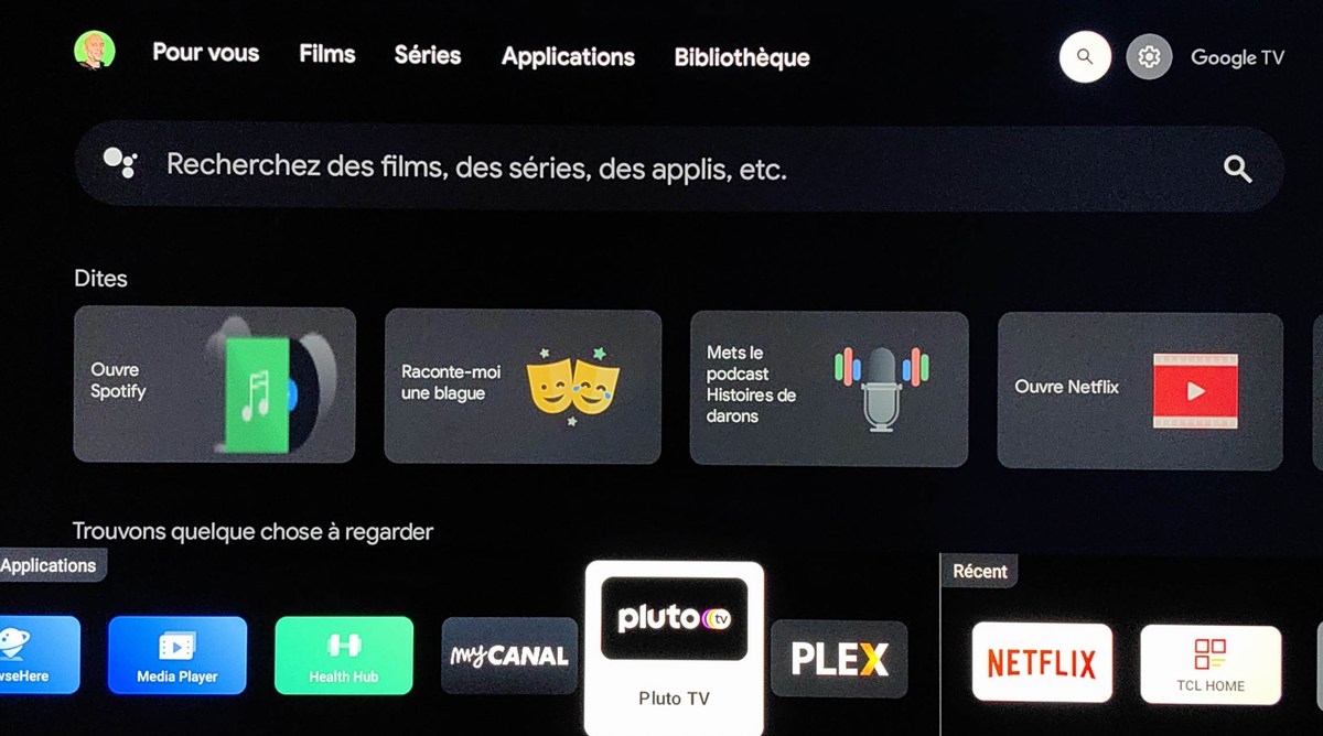

Le téléviseur TCL 65C845 est animé par le système Google TV avec ses applications à télécharger. L’interface principale propose des suggestions de programmes en fonction des contenus regardés et une ligne présente les applications des plateformes directement accessibles et dans un ordre personnalisable.

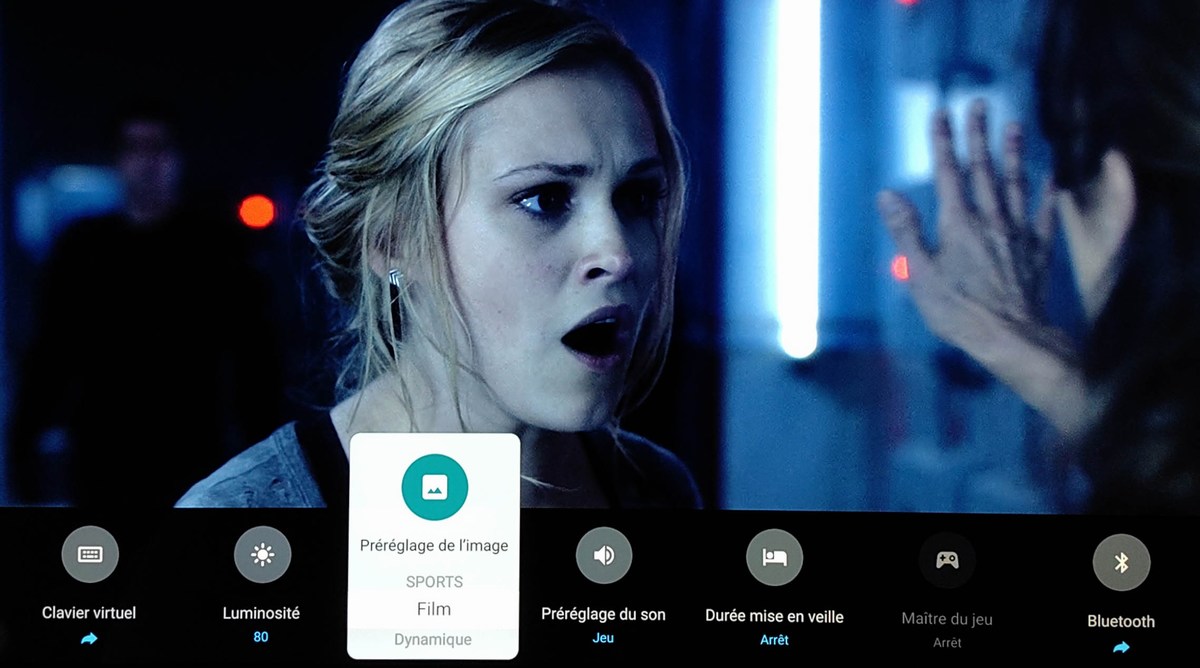

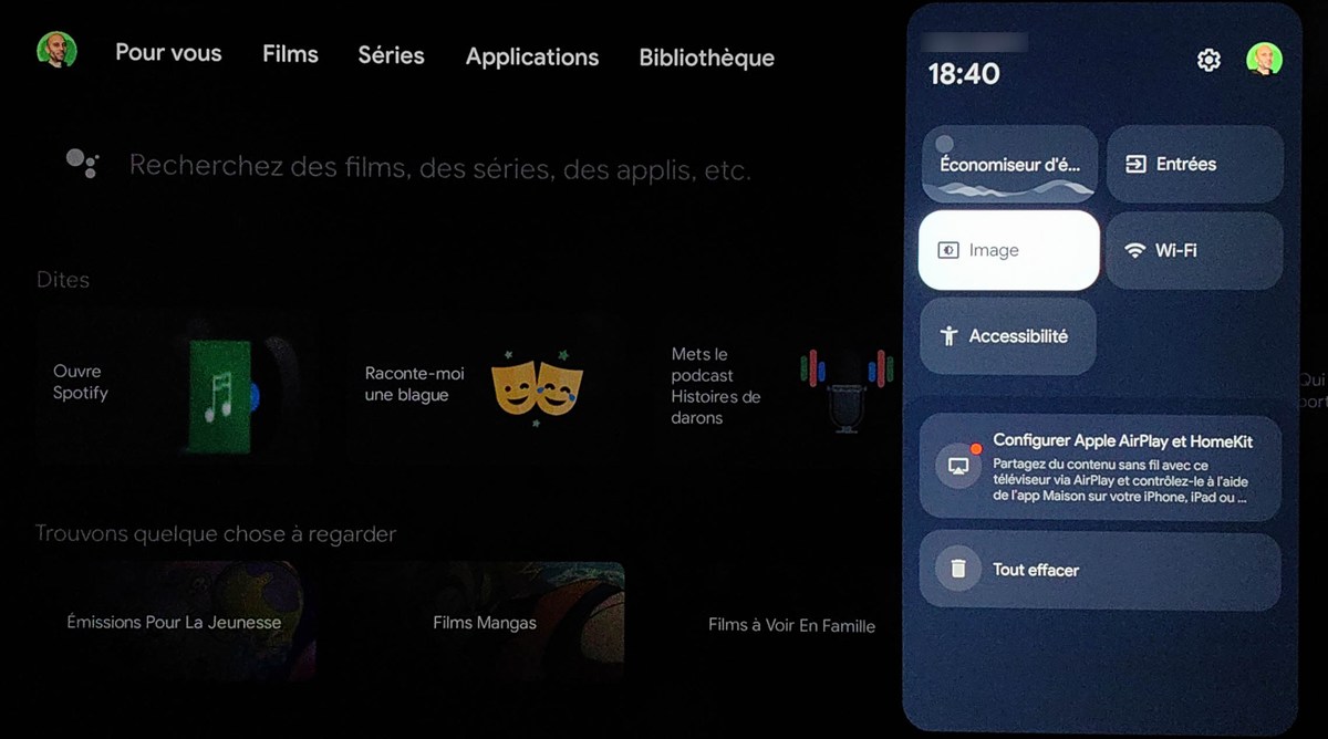

En pressant le bouton Paramètres, on affiche un premier niveau de menu qui permet d’accéder rapidement aux modes d’image, par exemple. C’est pratique et nous aurions bien aimé avoir la même option pour le son. Sinon, on peut aussi utiliser le bouton de la télécommande comportant trois traits pour afficher un menu sous la forme d’un bandeau afin de modifier certains paramètres. Les menus sont complets et permettent de régler le téléviseur de manière précise. Toutefois, nous avons été étonnés de trouver certaines fonctions dans des menus où elles n’avaient rien à faire. Par exemple, la fonction VRR figure dans le menu Canaux et Entrées.
Le mode Sport est disponible dans le menu Système ainsi que le mode Maître du jeu (qui sert à activer les fonctions gaming), ce qui n’est selon nous pas le bon emplacement et oblige à naviguer entre les différentes rubriques pour y accéder.

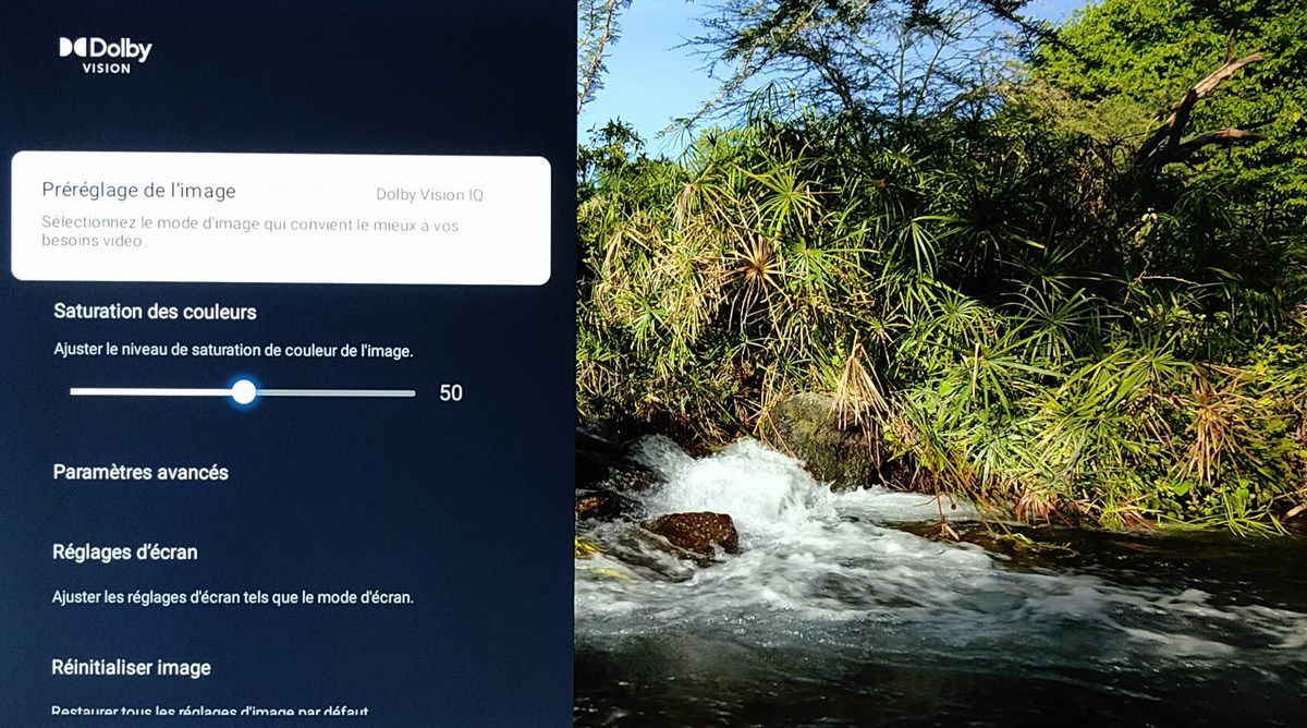

La mise à l’échelle des contenus non Ultra HD est tout à fait satisfaisante. On a droit aux mêmes modes d’image que sur la série précédente : Dynamique, Standard, Amélioration HDR, Sport, Film, Ordinateur et Jeux. Là aussi, c’est le mode Film qui permet d’obtenir les meilleurs résultats. Toutefois, les images paraissent tirer un peu trop vers le bleu avec les réglages par défaut. Pour la partie HDR, le téléviseur supporte toutes les technologies, dont le HLG, le HDR10, le HDR10+ et le Dolby Vision IQ (avec capteur de luminosité).

C’est le mode Film qui nous a servi pour réaliser nos meilleures mesures sur ce téléviseur avec des contenus SDR. En effet, dans ces conditions, nous avons mesuré un Delta E moyen de 2,87, soit un résultat qui est juste en dessous du seuil de 3, signifiant que l’on peut considérer la colorimétrie comme fidèle. Les plus exigeants peuvent toutefois obtenir mieux en réglant certains paramètres. La température des couleurs moyenne a été relevée à 7385 K, soit un rendu plus froid qu’attendu avec un écart du bleu supérieur aux autres couleurs. Le gamma moyen a été mesuré à 2,41 (valeur cible 2,4) avec une courbe parfaite, mais seulement à partir de 25% de l’échelle de gris ; avant, l’image est plus claire qu’elle ne devrait l’être.
