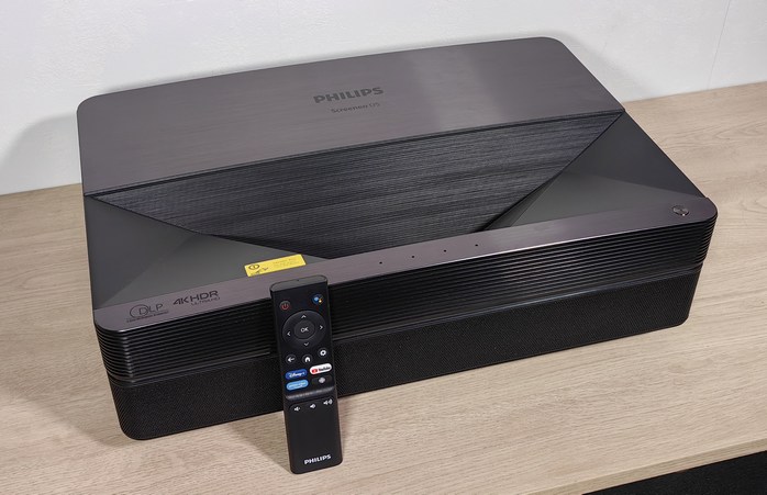

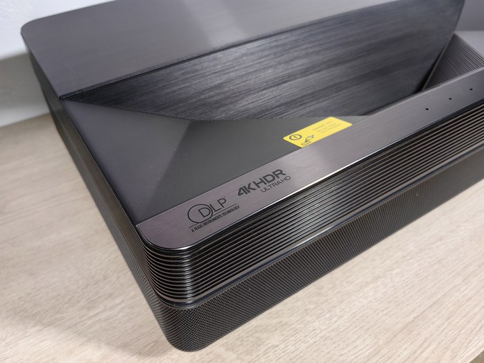

Le vidéoprojecteur Philips Screeneo U5 affiche un design assez sobre. Il se présente sous la forme d’une boîte sombre avec quelques rainures sur le côté, comme pour lui donner un aspect plus effilé.
Il propose des dimensions inférieures à celles du Samsung The Premiere SP-LSP9T et dispose d’une surface supérieure légèrement bombée. Il y a un large biseau sur le dessus, permettant à la source de lumière de s’exprimer pleinement vers un mur, ou mieux, un écran dédié. Un détecteur de proximité est installé à cet endroit pour occulter la lumière si on venait à s’approcher trop, pour ne pas risquer de s’abîmer les yeux. Seul hic, la fonction n’est pas activée par défaut et il faut se rendre dans les paramètres pour qu’elle soit effective. Comme sur le modèle Samsung The Premiere, il n’y a pas de cache pour limiter l’accumulation de poussière venant avec le temps. Un unique bouton présent sur le dessus de l’appareil sert à l’allumer et à l’éteindre.

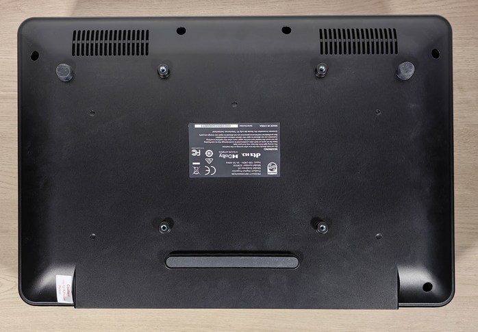

Dessous, deux patins réglables permettent d'ajuster l’horizontalité et plusieurs pas de vis sont disponibles pour accrocher le vidéoprojecteur la tête en bas si on le désire.

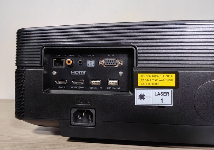

Toutes les connectiques sont concentrées à l’arrière. Elle se composent de deux entrées HDMI 2.1 dont une est compatible eARC, un port Ethernet, deux ports USB-A, une prise RS232, une sortie audionumérique optique, une sortie analogique audio et une sortie audionumérique coaxiale. Comme sur le Samsung The Premiere SP-LSP9T, on regrette l’absence d’une prise Trigger 12V servant à gérer l’automatisation du déploiement d’un écran motorisé. Il n’y a pas non plus de tuner TNT intégré, alors qu'il est présent sur le modèle de Samsung.

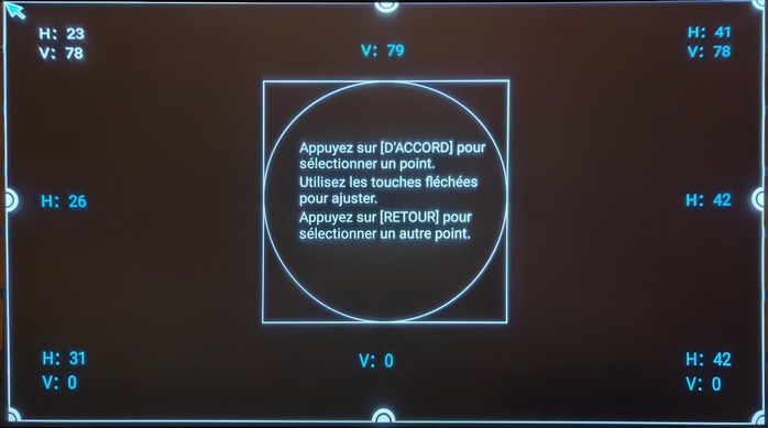

L’installation et la configuration du Screeneo U5 sont relativement faciles. Il suffit de placer l’appareil sur le meuble à proximité du mur ou de l’écran. On peut gérer l’horizontalité grâce aux deux patins présents sous le vidéoprojecteur. L'appareil étant dépourvu de zoom, il faut prévoir le recul nécessaire en fonction de la taille d’image souhaitée. Pour obtenir une image de 220 cm de base, donc 100 pouces de diagonale, nous avons dû placer l’appareil à exactement 21,5 cm de l’écran. Ensuite, un menu dédié dans les paramètres permet de gérer la position de plusieurs points (correction de trapèze) afin d’obtenir une image rectangulaire. Enfin, il reste à régler la netteté grâce à la commande motorisée contrôlable depuis la télécommande. Nos essais nous ont permis d’avoir une image nette sur toute la surface sauf dans le coin supérieur gauche, sans avoir pu faire mieux.

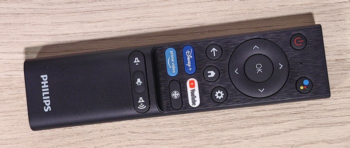

La télécommande livrée avec le vidéoprojecteur fonctionne dans un premier temps avec un signal infrarouge. Ensuite, pour un plus grand confort d’utilisation (évitant ainsi d’avoir à pointer vers l’appareil), on peut utiliser le signal Bluetooth en appairant l’accessoire avec le vidéoprojecteur. Cette télécommande intègre un microphone pour les commandes vocales. Bien que dépourvue de rétroéclairage, elle s’avère plutôt ergonomique et facile à manipuler, les touches venant naturellement sous les doigts. Quelques-unes d’entre elles sont dédiées à des plateformes de streaming : Disney+, Prime Video et YouTube. En outre, on apprécie d’avoir rapidement sous la main le menu permettant de faire la mise au point si l’appareil avait légèrement bougé, par exemple.

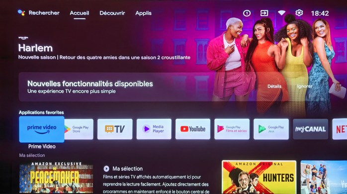

Le vidéoprojecteur Philips Screeneo U5 est animé par le système Android TV. Comme sur les télévisions, on a droit à une page d’accueil proposant différents contenus suggérés. Plusieurs applications sont déjà préinstallées et d’autres peuvent être récupérées depuis la plateforme idoine. Notre modèle de test a refusé l’installation de Netflix. Notez que le programme de lecture de contenus multimédia est limité à la compatibilité avec les fichiers dont le poids est inférieur à 4 Go, ce qui interdit toute lecture de film ou de série avec une bonne qualité, obligeant à télécharger une application capable de passer outre cette limitation.
Si on sélectionne une source externe, on a droit à un bandeau en bas de l’écran qui permet d’accéder aux paramètres ainsi qu’à d’autres options de l’appareil. À l’usage, nous avons trouvé que l’interface répondait avec une certaine vélocité, ce qui est toujours agréable.

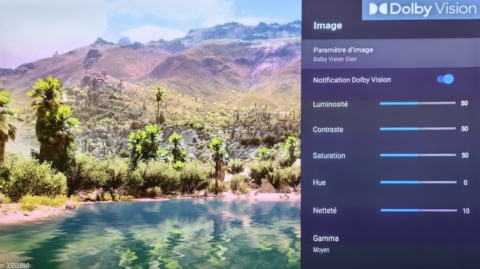

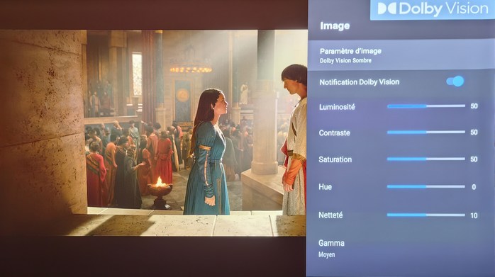

La mise à l’échelle est agréable, pas trop lissée pour conserver des détails. Les images HDR paraissent particulièrement naturelles avec des couleurs relativement fidèles. On a aussi droit à un bon piqué de l’image ainsi qu’à une certaine profondeur de champ. On apprécie de pouvoir profiter des médias en mode Dolby Vision, ce qui donne un très bon rendu général.

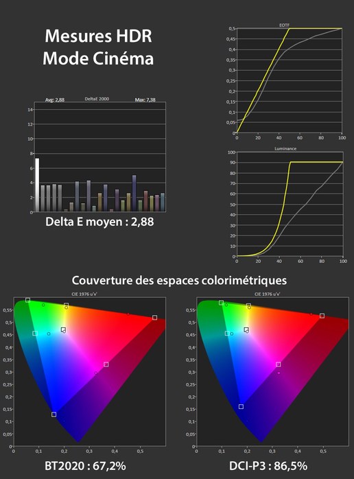

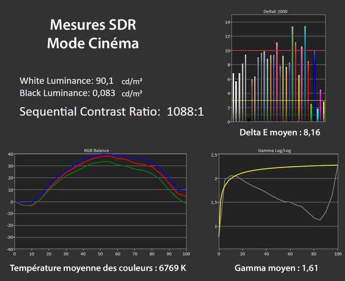

C’est le mode d’image Cinéma qui permet d’obtenir les "meilleurs" résultats en sortie de carton pour l’image du Screeneo U5. En SDR, nous avons mesuré un taux de contraste de 1088:1, ce qui est acceptable. Le pic de luminosité a été relevé à 90 cd/m² alors que la fidélité des couleurs n’est pas vraiment au rendez-vous étant donné que nous avons mesuré un Delta E moyen de 8,16, une valeur bien supérieure au seuil de 3, sous lequel l’œil humain n’arrive théoriquement plus à faire la différence entre la couleur demandée et celle affichée. Des réglages sont donc à prévoir pour optimiser le rendu.
Le gamma moyen a été mesuré à 1,61, assez éloigné de la valeur cible de 2,4 avec une courbe qui décroche après le niveau de 20% sur l’échelle de gris, proposant des images plus claires qu’elles ne devraient l’être. La température moyenne des couleurs a été mesurée à 6769 K, soit bien supérieure à la valeur cible de 6500 K, produisant des images plus froides, comme nous l’avons constaté lors de nos essais subjectifs. Les trois couleurs se suivent assez bien.
Avec des contenus HDR, c’est aussi le mode Cinéma qui permet de produire l’image la plus proche du rendu cinéma. Nous avons relevé un Delta E moyen de 2,88, ce qui est inférieur au seuil de 3. On peut donc dire que ce vidéoprojecteur propose des couleurs fidèles à celles demandées. La luminosité maximale a été relevée à 90 cd/m², face à l’écran. En mode Jeu, nous avons obtenu un pic de 105 cd/m². Enfin, concernant les couvertures des espaces colorimétriques DCI-P3 et BT2020, les résultats sont moins bons que sur le Samsung The Premiere SP-LSP9T puisque nous avons obtenu des valeurs respectives de 86,5% et 67,2%.

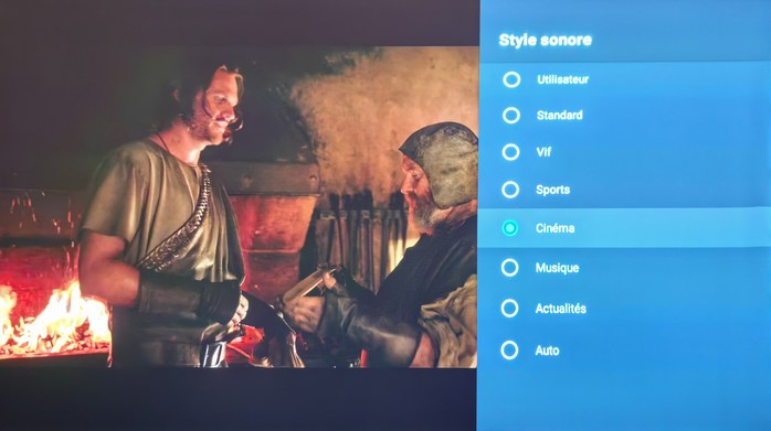

Avec son système 2.2 canaux, le vidéoprojecteur Philips Screeneo U5 a bien du mal à remplir un salon de taille moyenne. Pour ne rien arranger, le son délivré par l’appareil est bien trop clair, manquant de basses et de punch lors du visionnage de films ou de séries à grand spectacle. On apprécie la compatibilité Dolby Atmos et DTS, ce qui n’est pas si courant, mais on a bien du mal à se satisfaire du rendu audio proposé par l’appareil seul. Toutefois, il y a parfois quelques tentatives d’effets sonores latéraux qui se détachent agréablement du reste de la scène. L’association avec un amplificateur et des enceintes dignes de ce nom sera un vrai plus.
