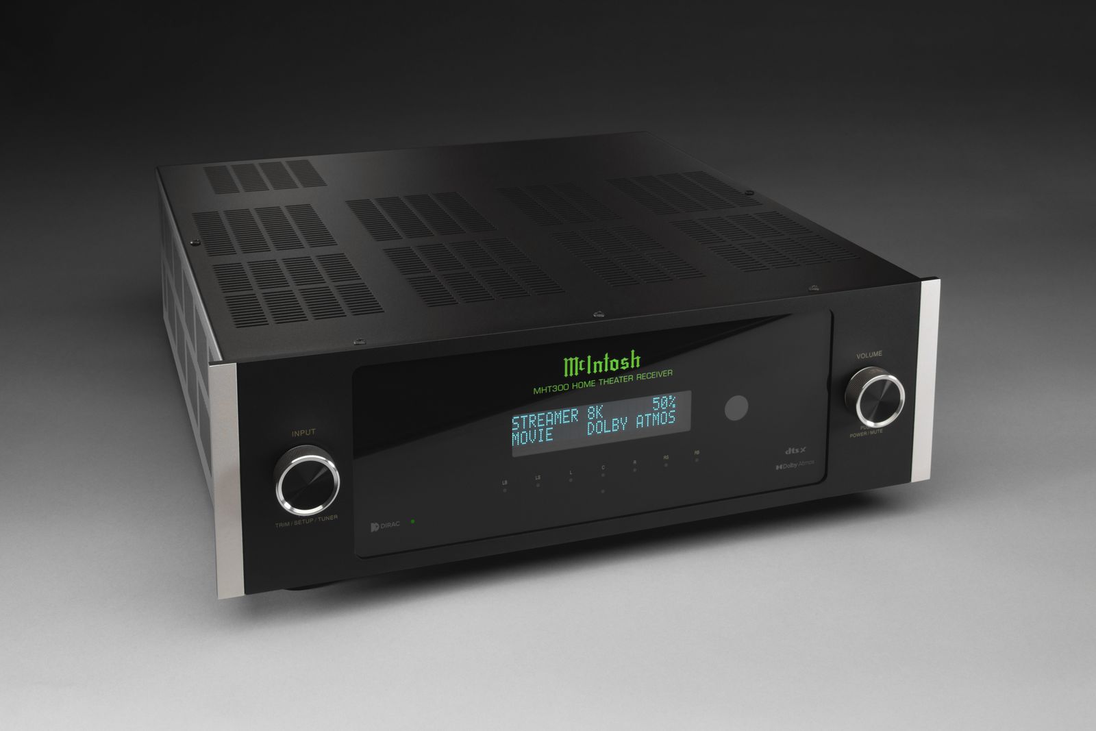

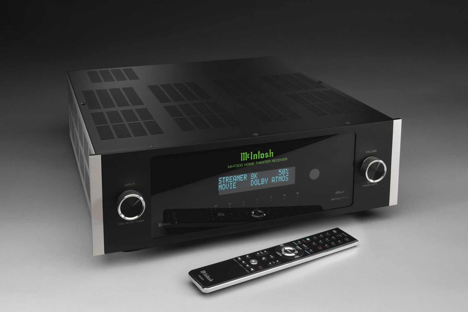

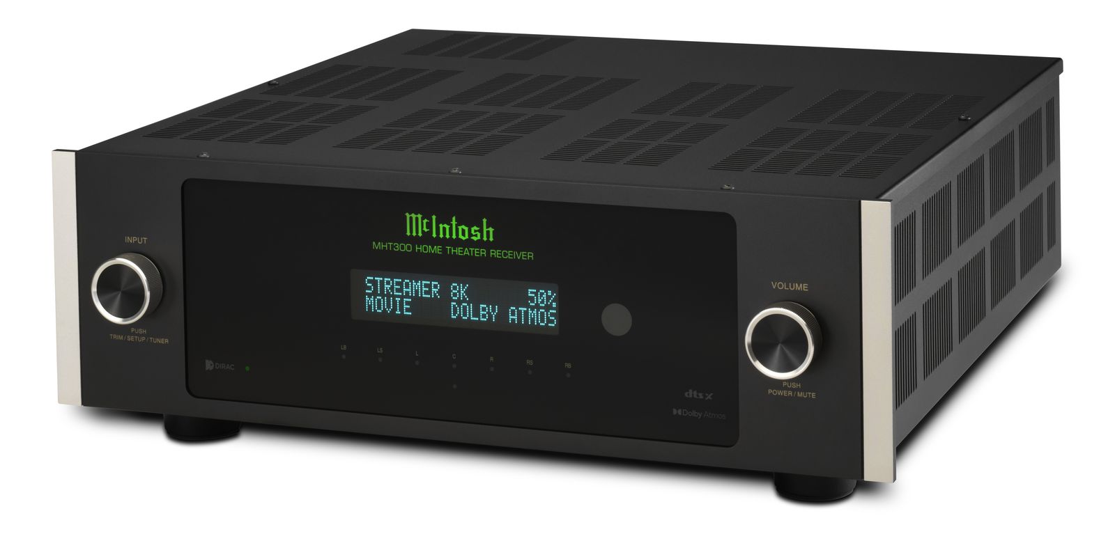

Si McIntosh fait surtout rêver pour ses amplificateurs Hifi à lampes ou hybrides, il ne faut pas oublier que le constructeur œuvre également dans le domaine des électroniques home cinéma haut de gamme. Le MHT300 est un amplificateur et processeur AV dans les règles de l'art, qui ne révolutionne clairement pas le genre, mais se révèle assez complet et surtout puissant, la patte McIntosh en prime.
Je suis sage, mais je suis classe

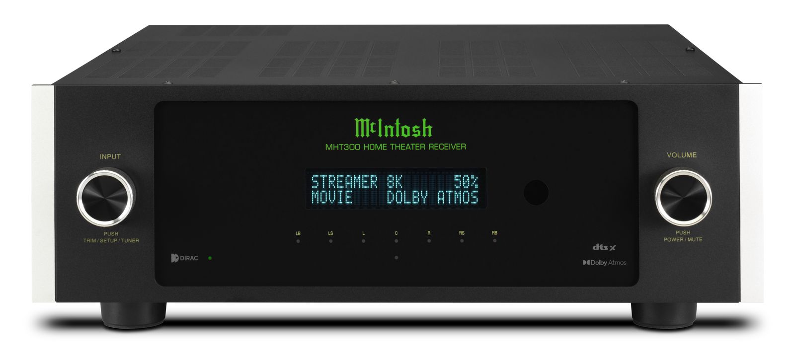

Processeur AV mais également amplificateur multicanal, le MHT300 propose, sur le papier, à peu près toutes les fonctions modernes, avec toutefois quelques manques. En effet, s'il peut décoder les canaux verticaux et les sortir en RCA, il ne possède pas de canal d'amplification associé.

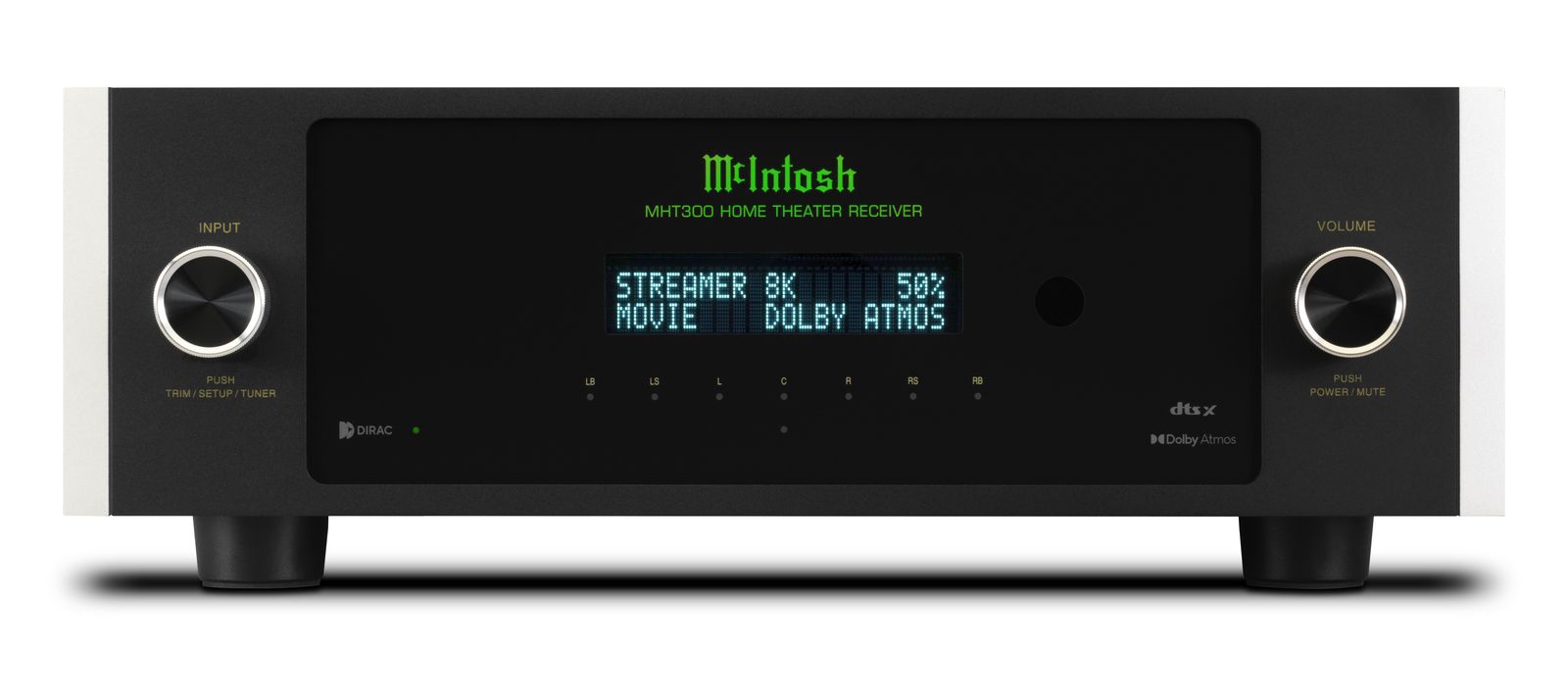

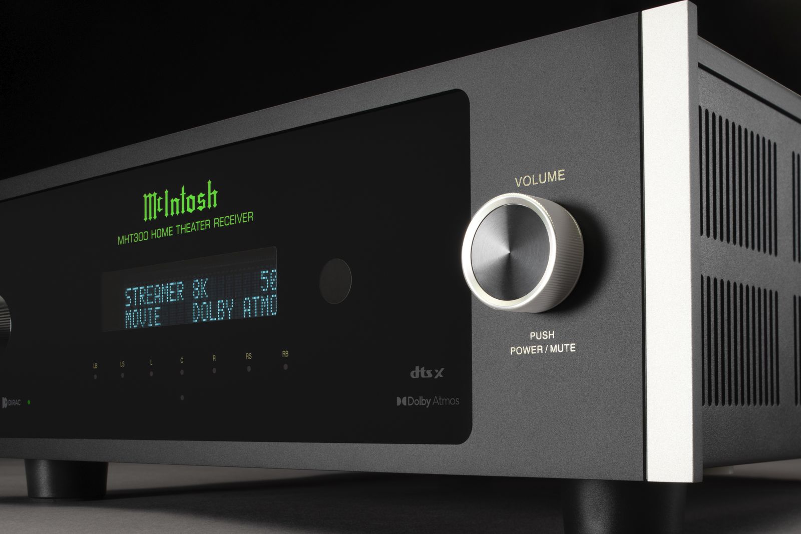

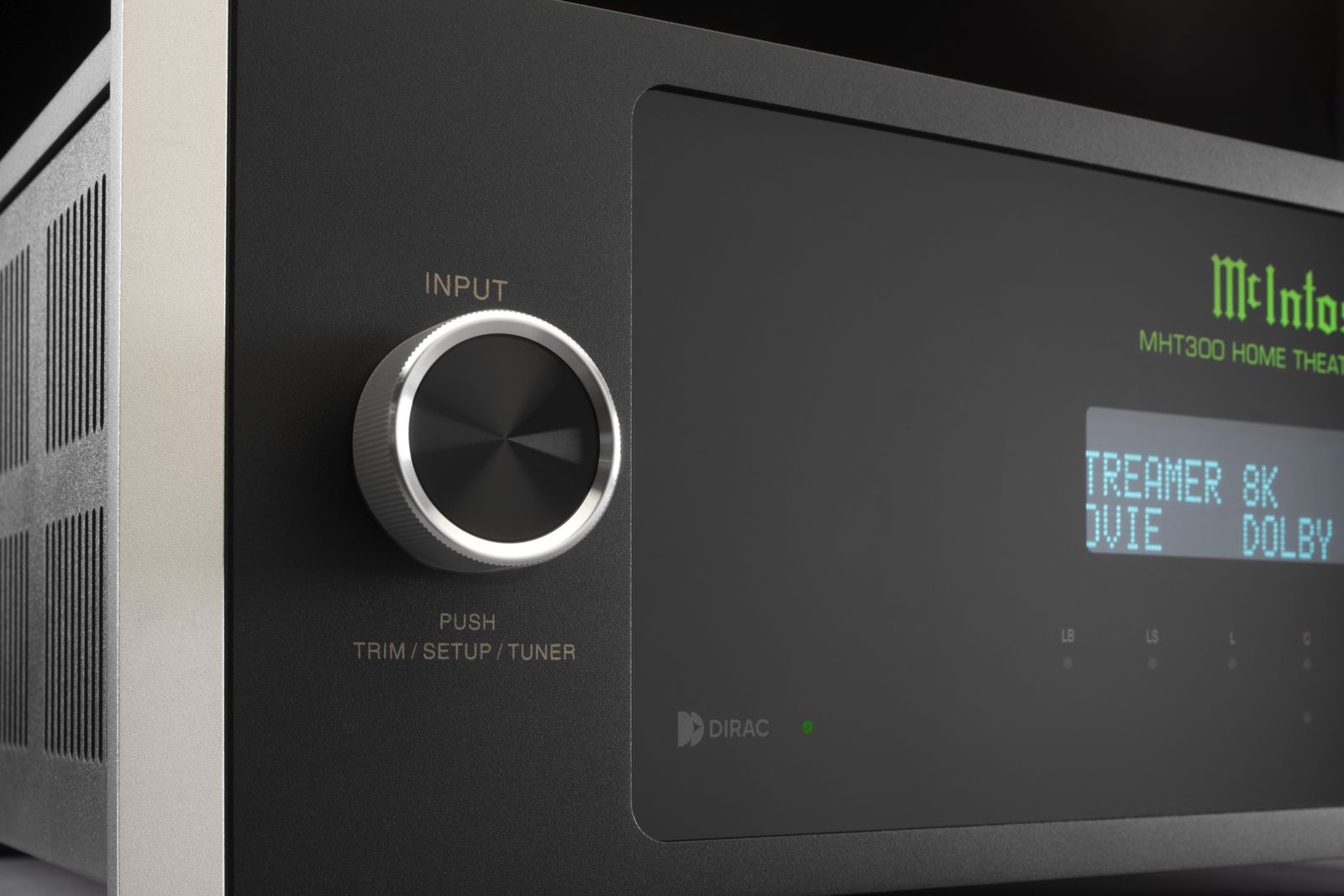

Cet appareil au format rack 3U (éléments de montage fournis) est davantage pensé pour les grosses installations (avec salle de projection dédiée) que les simples salons, même si cette dernière orientation reste possible. Ce modèle assez imposant (qui mesure 44,5 x 15,4 x 53,3 cm sans les accessoires pour rack) dispose d'un corps entièrement en métal, avec une épaisse façade vitrée, accueillant deux molettes de réglage en métal rutilant, très caractéristiques des appareils McIntosh. Pour parfaire son style, le MHT300 affiche le fameux logo lumineux vert de la marque et dispose d'un écran aux caractères bleus.

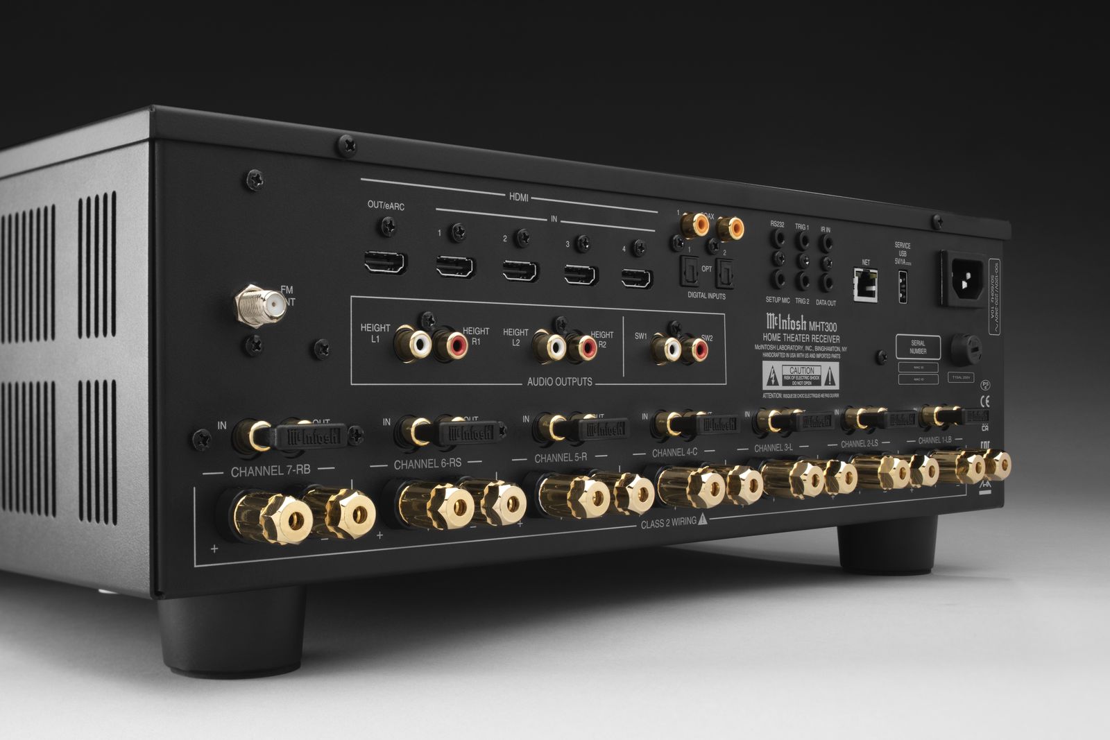

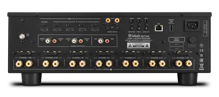

Comme tout ampli home cinéma qui se respecte, il présente une connectique audio-vidéo assez étendue :
  • entrées numériques : 4 entrées HDMI, 2 prises optiques toslink, 2 SPDIF RCA, ;
  • sorties numériques : 1 HDMI eARC/Out ;
  • entrées analogiques : 7 entrées Ligne RCA ;
  • sorties analogiques : 11 sorties Ligne RCA (dont 4 canaux verticaux), 2 sorties bas niveau (RCA) pour caissons de basses ;
  • sorties pour enceintes passives : 7 sorties de type borniers vissables ;
  • autres : 1 RS232 format jack 3,5 mm, 2 prises triggers format jack 3,5 mm, 1 entrée pour récepteur infrarouge format jack 3,5 mm, une sortie data (jack 3,5 mm), une entrée microphone pour la correction acoustique Dirac Live, 1 entrée Ethernet pour les mises à jour et le contrôle via interface réseau, 1 antenne pour le récepteur FM, 1 port de service USB-A).

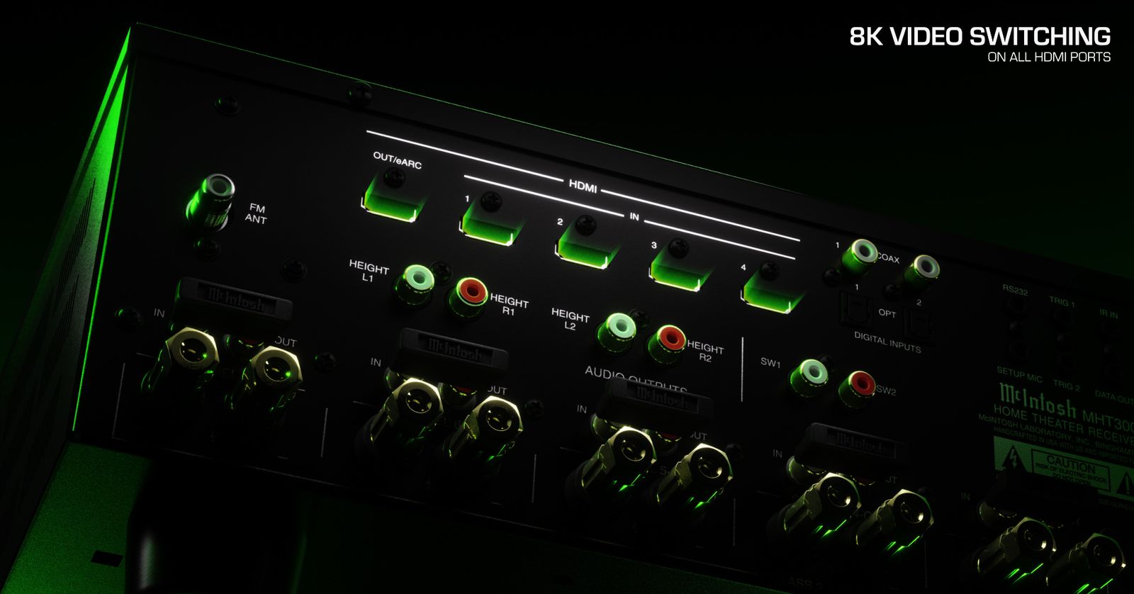

McIntosh MHT300 2
De fait, l'appareil est un amplificateur de type 7.2 et un processeur de type 7.4.2/11.2. Il y a plus complet, notamment du fait de l'absence d'amplification pour les canaux verticaux. Cela n'est pas étonnant, puisque le MHT300 se destine avant tout aux salles de projection, dans lesquelles des amplificateurs dédiés aux canaux verticaux sont généralement utilisés.
Sans surprise, tous les formats audio et normes vidéo modernes sont pris en compte. L'appareil prend en charge les flux 8K/60Hz et 4K/120Hz, les normes (HDR) Dolby Vision, HDR10+ et HLG, ou encore les formats audio Dolby Atmos et le DTS:X. Notons tout de même l'absence de support de la norme MPEG-H Audio, ou encore de l'IMAX Enhanced.
