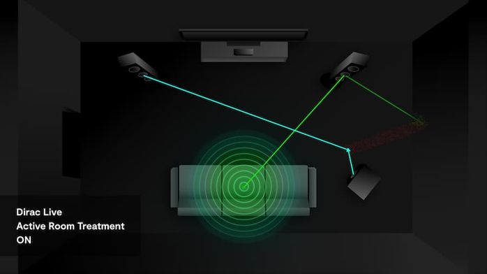

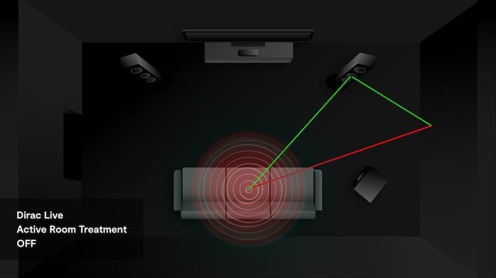

Fonctionnant en parallèle de ces deux outils, le Live Active Room Treatment adopte un principe novateur de correction active, à la manière d'un casque à réduction de bruit. De fait, tout comme la réduction de bruit est surtout efficace dans le bas du spectre, l'Active Room Treatment est avant tout dédié au traitement des basses. La marque prétend ainsi que ce dispositif permet de se passer de bass-trap ou d'épaisses couches d'absorbants muraux. Son rôle consiste ici à atténuer au maximum les réverbérations des basses dans la pièce, en les contrebalançant par un système d'annulation active.
Dirac Off

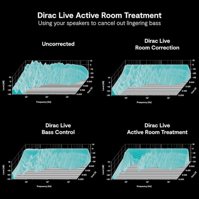

Pour ce faire, le haut-parleur envoyant le signal venant rebondir sur une paroi travaille de concert avec un ou plusieurs haut-parleurs de la configuration audio. Ces derniers, via ce travail combiné, viennent casser l'onde reflétée, ce qui se traduit par une bien meilleure atténuation. Cela corrige donc ce que l'on appelle en anglais le Room Decay. Dirac illustre l'efficacité du procédé en montrant, via une représentation de type waterfall, les différents paliers d'amélioration en fonction du traitement Dirac utilisé. Si l'on en croit les mesures de la marque, l'effet est assez bluffant.
