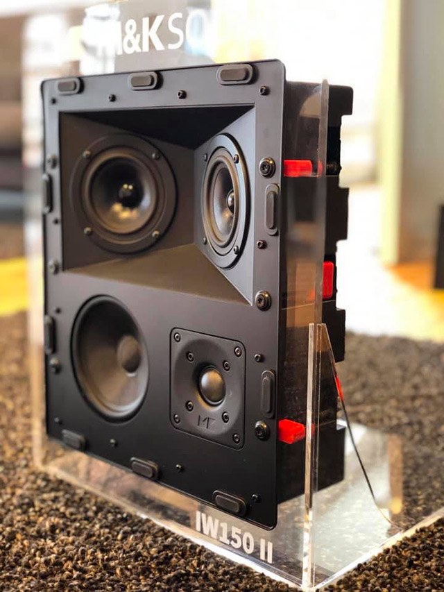

Mais jusqu'ici, les effets surround étaient dévolus soient aux encastrables IW150 à radiation directe "classique", soit aux S150T à poser ou à fixer au mur. Il n'était pas possible d'avoir le meilleur des deux mondes. M&K Sound a donc remédié à ce manque en sortant la IW150T. Celle-ci reprend les haut-parleurs des S150T mais disposés différemment. Ils assurent toujours une diffusion sur trois plans.
mk sound IW150T rear
En façade se trouvent un woofer de 13 cm et un tweeter à dôme tissu de 28 mm. Ils sont identiques à ceux équipant les enceintes principales S150 mais ici en quantité inférieure. La partie haute de cette enceinte tripôle présente deux large bande de 8 cm installés en V. C'est grâce à eux que la diffusion horizontale très large est assurée. Objectif : ne plus localiser les enceintes surround à l'oreille.

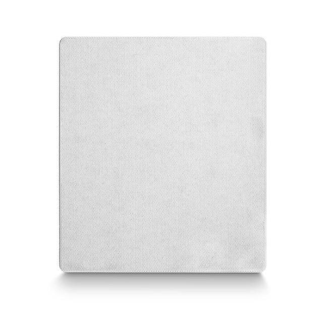

Dans une optique de diffusion immersive 3D en Dolby Atmos et en DTS:X, les M&K Sound rassemblent le meilleur des deux mondes. Des haut-parleurs à diffusion directe pour les effets localisés et des haut-parleurs orientés vers l'extérieur pour une ambiance diffuse. Le tout invisible ou presque derrière des grilles blanches magnétiques.
