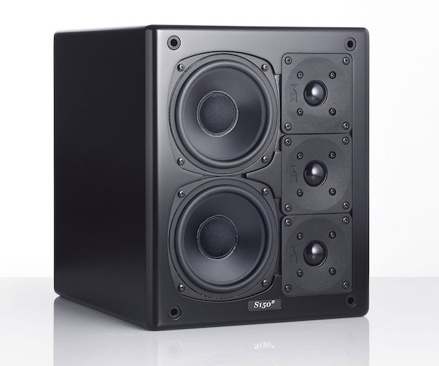

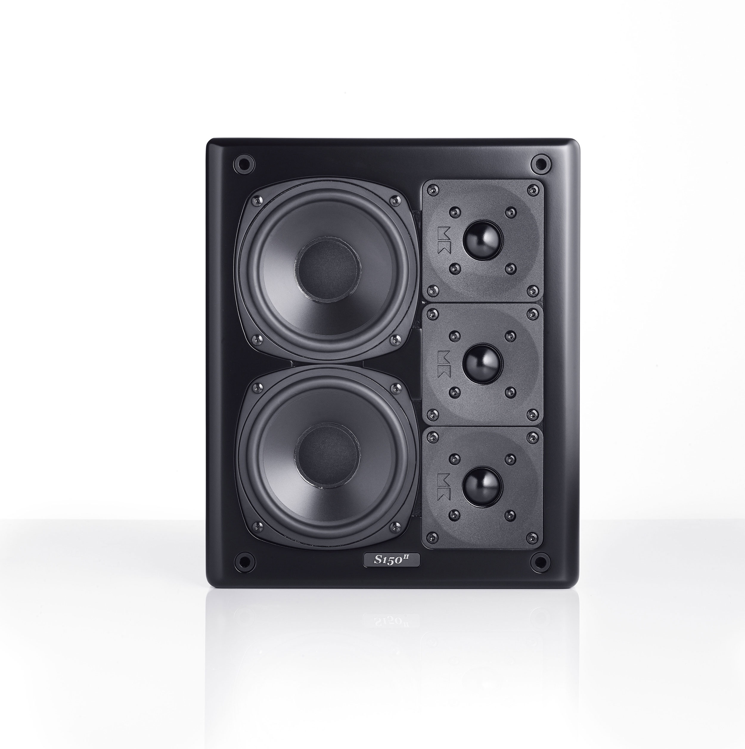

M&K Sound S150 mkII et S150T mkII : enceintes principales à triples tweeters et voies surround à triples pôles
La configuration que nous avons utilisée pour nos essais se composait de trois enceintes frontales M&K Sound S150 mkII, de quatre enceintes d'effets (dont deux en hauteur) M&K Sound S150T et du caisson de grave X12.

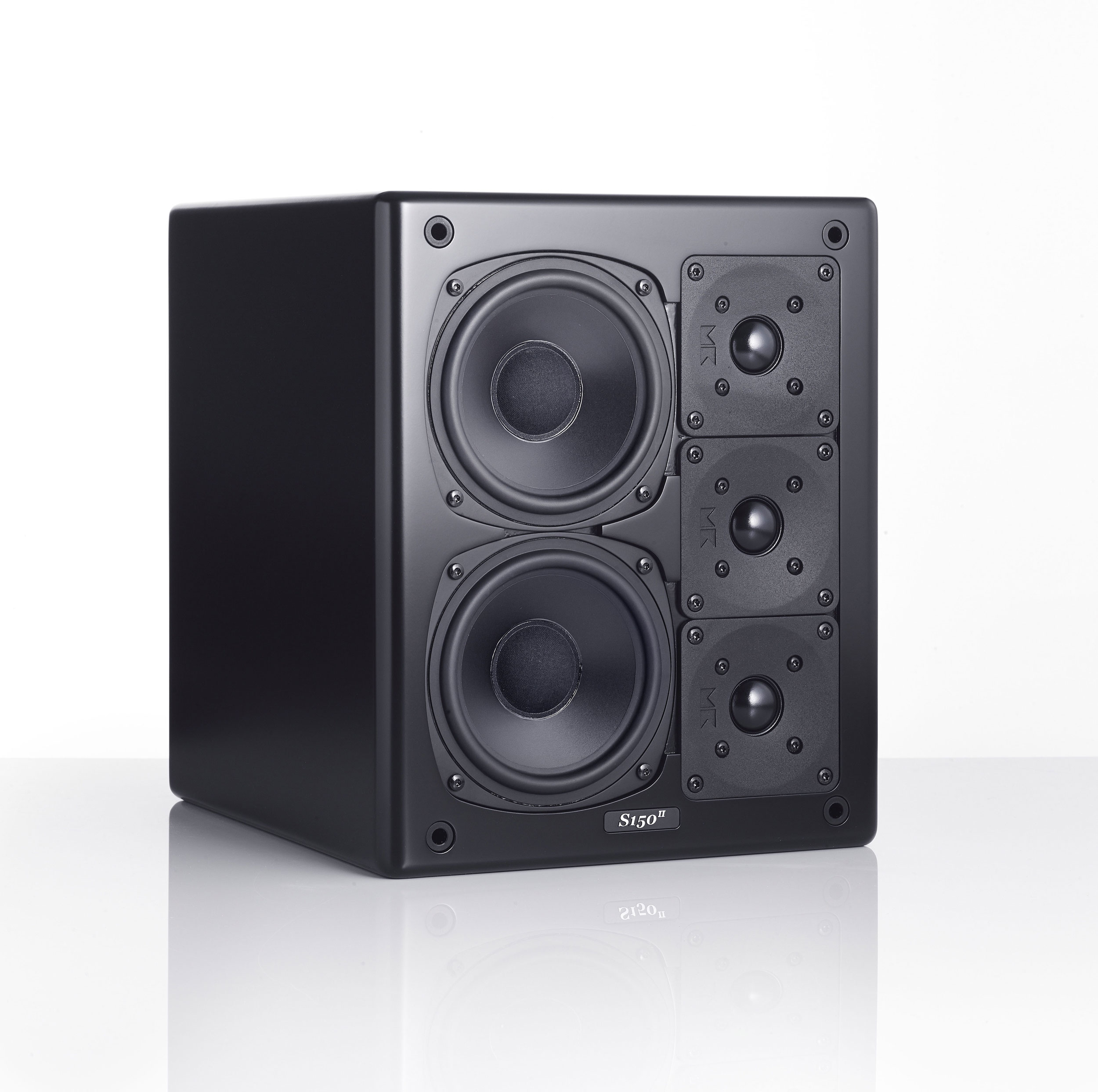

Les enceintes S150 et S150T mkII sont conçues pour être coupées en dessous de 80 Hz, les fréquences plus basses étant totalement confiées au caisson de grave. Elles adoptent donc un format relativement compact, presque cubique pour les S150. Leurs ébénisteries, peintes en noir satiné, ont une apparence qui indique qu'elles viennent du monde professionnel et que l'esthétique n'est pas leur priorité. Néanmoins, elles sont d'une construction fort sérieuse, entièrement réalisées en panneaux de médium de 19 mm d'épaisseur renforcés par plusieurs entretoises et parois de séparation intérieures.
Chacune des M&K Sound S150 mkII est équipée de deux boomers de 5,25 pouces (soit 13,5 cm de diamètre) à membrane en polypropylène fonctionnant en charge close. Il s'agit de modèles Peerless TPY05W8O0088, dont la fréquence de résonance se situe à 85 Hz (ce qui est parfait pour des enceintes coupées en dessous de 80 Hz) et qui ont une réponse particulièrement linéaire entre 100 Hz et 3 kHz.
Ils sont relayés dans l'aigu par trois tweeters alignés, à dôme en soie imprégnée de 25 mm, fabriqués sur cahier des charges spécifique à M&K Sound et dont le moteur à double ferrite est équipé d'une chambre d'amortissement arrière.
Cette disposition particulière avec trois tweeters alignés parallèlement à deux boomers est typique des productions de M&K Sound qui accorde un grand soin à la mise en phase et au contrôle de la directivité de ses enceintes. Elle est parachevée par un circuit de filtrage de type "Phase-Focused" utilisant notamment des capacités au polypropylène métallisées de tolérance très serrée (5 %).

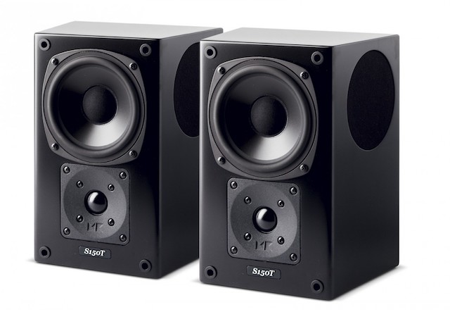

MK Sound Test ONmagFR s150t

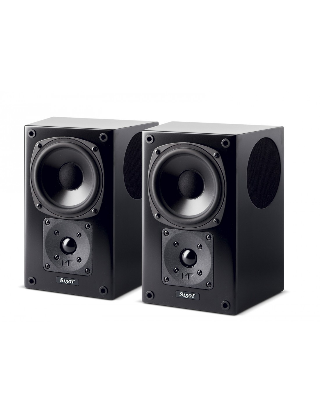

Les voies d'effet surround M&K Sound S150T mkII sont de leur côté de type "tripôle", c'est-à-dire qu'elles émettent sur trois de leurs côtés. Elles travaillent également en charge close. Chacune est équipée en façade d'un boomer et d'un tweeter identiques à ceux des enceintes frontales, complétés sur les côtés par deux transducteurs large-bande de 8,9 cm.

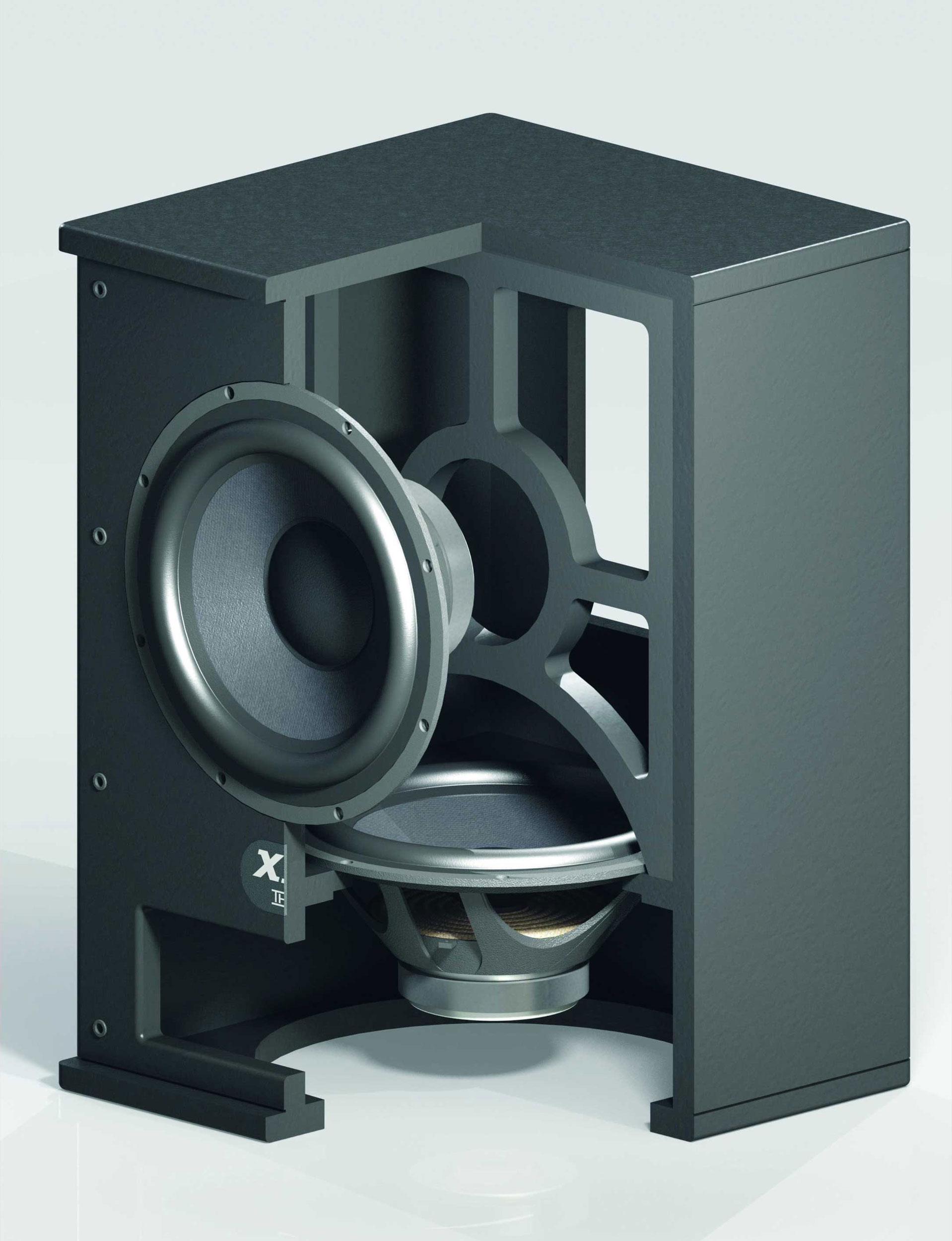

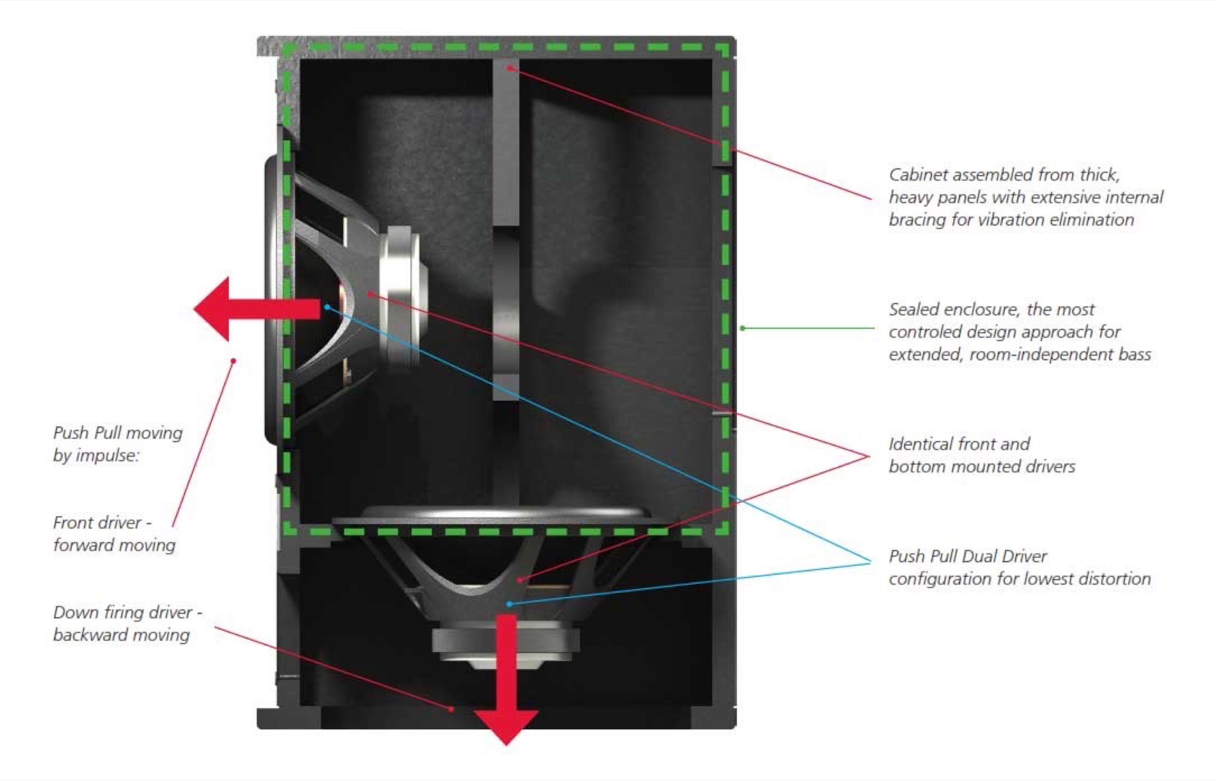

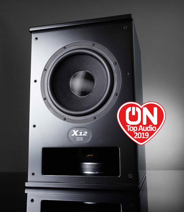

M&K Sound X12 : deux woofers de 30 cm en push-pull

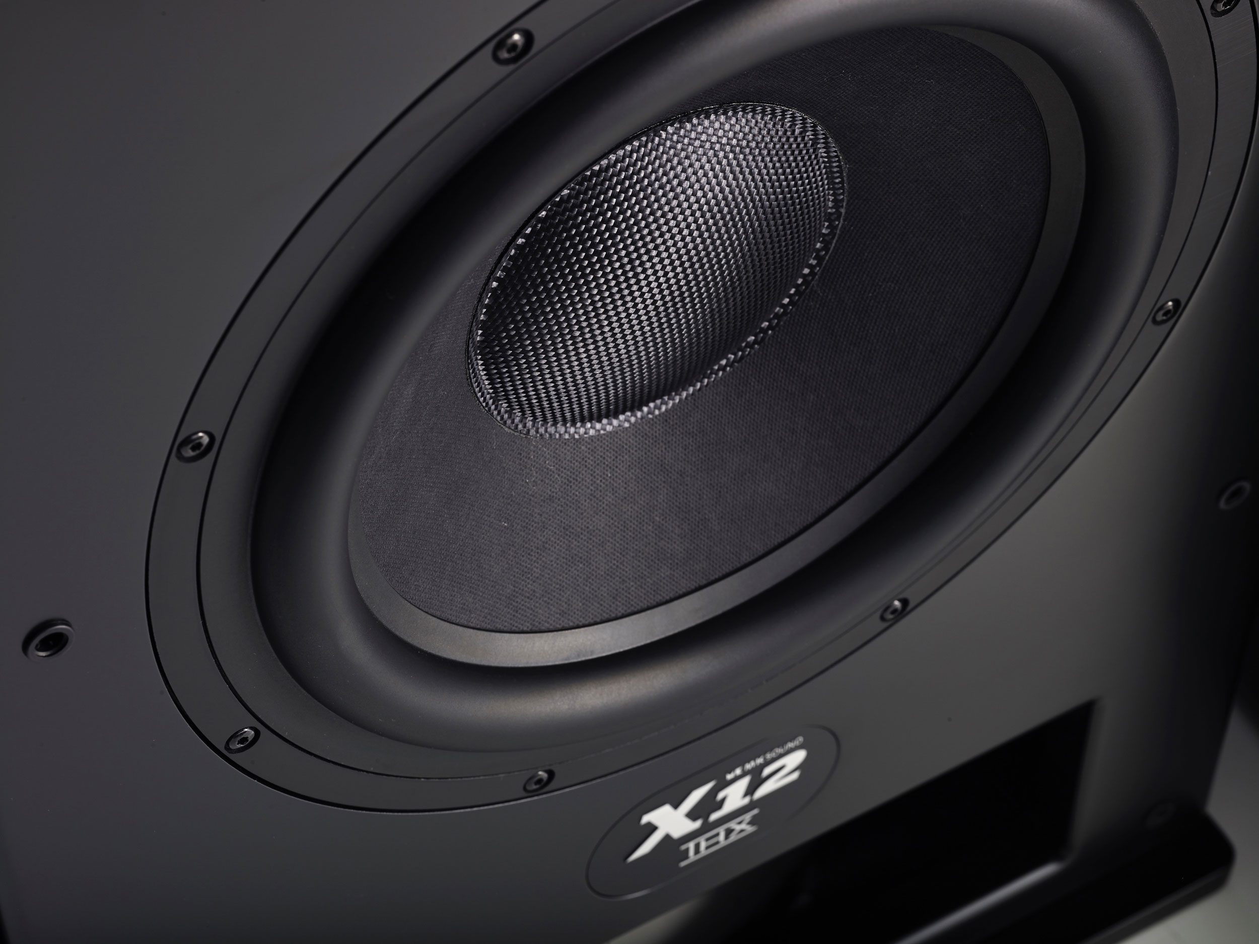

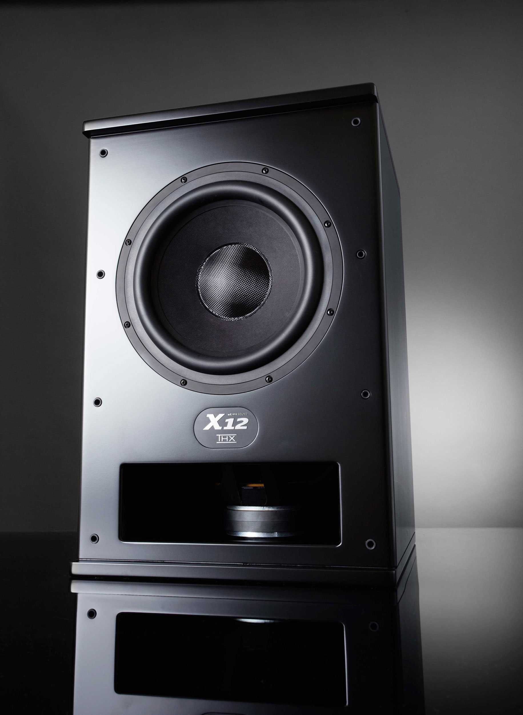

Les caissons de grave haut de gamme sont depuis longtemps la grande spécialité de M&K Sound et le modèle X12 représente à notre avis la pièce maîtresse ainsi que le gros point fort du système que nous avons testé. Il fonctionne à partir de deux woofers de 12 pouces (30 cm de diamètre), fabriqués sur cahier des charges, dans une configuration push-pull propre à la marque. Ces deux woofers sont de superbes pièces d'acoustique équipées d'une membrane en papier couplée à un cache noyau en fibre synthétique et une bobine mobile de 50 mm sur support en titane. Leur saladier est en aluminium moulé sous pression tandis que leur puissant moteur à aimant ferrite intègre une bague d'aluminium dans son entrefer afin d'éviter les fluctuations de flux magnétique.
Du fait de la disposition en push-pull, un des woofers est visible en façade du caisson M&K Sound X12 tandis que l'on aperçoit seulement le moteur du second par l'ouverture de l'évent en bas de la façade.
L'électronique qui alimente l'ensemble intègre un amplificateur en classe D qui fournit 400 watts en régime continu et 600 watts en crête. Elle possède des entrées et sorties sur prises RCA et XLR. Ses réglages permettent de jouer sur la phase en continu de 0 à 180°, sur le niveau et la fréquence de coupure de 50 à 125 Hz.
L'ébénisterie qui accueille tout ce petit monde est réalisée en panneaux de MDF de haute densité de 22 mm d'épaisseur.

Mais l'élément le plus fort de ce système M&K Sound est sans nul doute son caisson de grave X12. Celui-ci est pour nous une référence absolue, toutes catégories de prix confondues. Il concilie puissance acoustique, impact et profondeur. Souvent on trouve des subwoofers qui excellent dans la restitution de nappes de basses profondes, mais qui manquent de vélocité, ou qui sont plus performants en termes d'impact, mais moins à l'aise pour tenir des grondements sourds. Ici, avec le M&K Sound X12, on n'a pas à choisir, on obtient le meilleur des deux approches. Sa puissance acoustique, sa descente dans les très basses fréquences, son punch physique sont admirables, tout cela sans aucune lourdeur ou aucun traînage.
