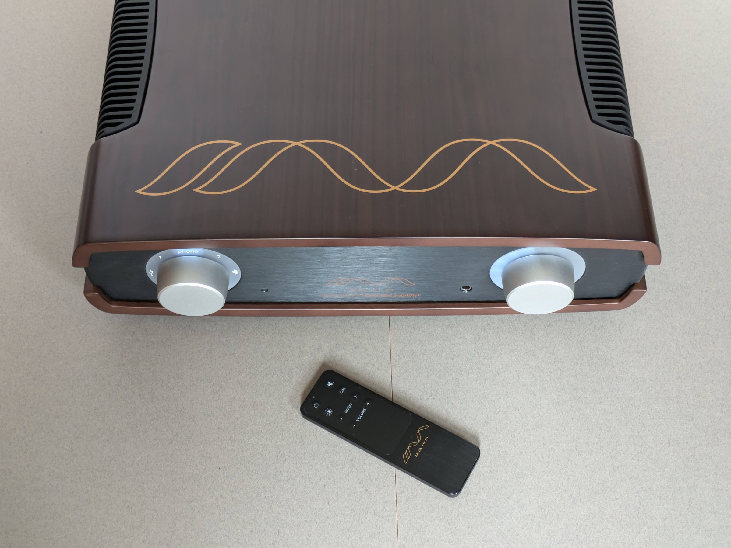

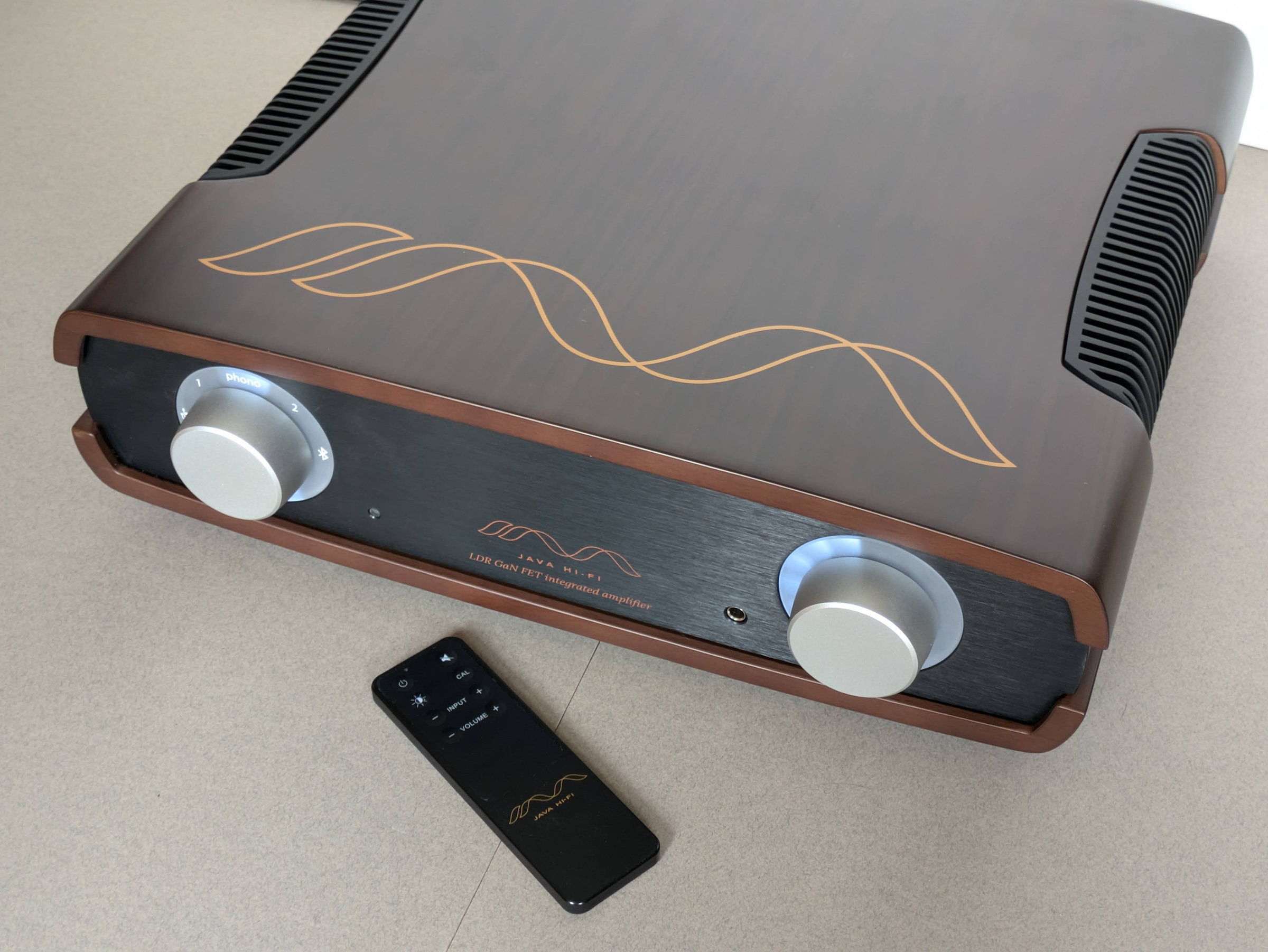

Contrairement à ce qu’on pourrait penser, Java Hi-Fi n'est pas une marque originaire de l'île de Java. Elle nous vient d'une autre grande île, la Nouvelle-Zélande. Son ampli intégré stéréo est conçu et assemblé sur place. Baptisé Single Shot, l'appareil se distingue immédiatement par son design peu conventionnel semblant tout droit sorti de l'imaginaire d'un surfeur biberonné à la culture maorie. Relativement volumineux, il est enfermé entre deux demi-coques en bois massif de 12 mm d'épaisseur. Son design est à la carte puisque l'acquéreur a le choix entre sept placages de bois différents pour les coques ainsi qu'entre une anodisation naturelle, noire ou cuivrée pour les éléments en aluminium (façade, dos et blocs d'ailettes latérales). 21 combinaisons sont ainsi possibles.
Java Single Shot test ON mag 2
L'assemblage de l'appareil n'est certes pas au millimètre et dénote une réalisation artisanale. Les grilles à ailettes latérales sont suffisamment incisives pour râper du fromage. Mais la réalisation est solide et incontestablement luxueuse.

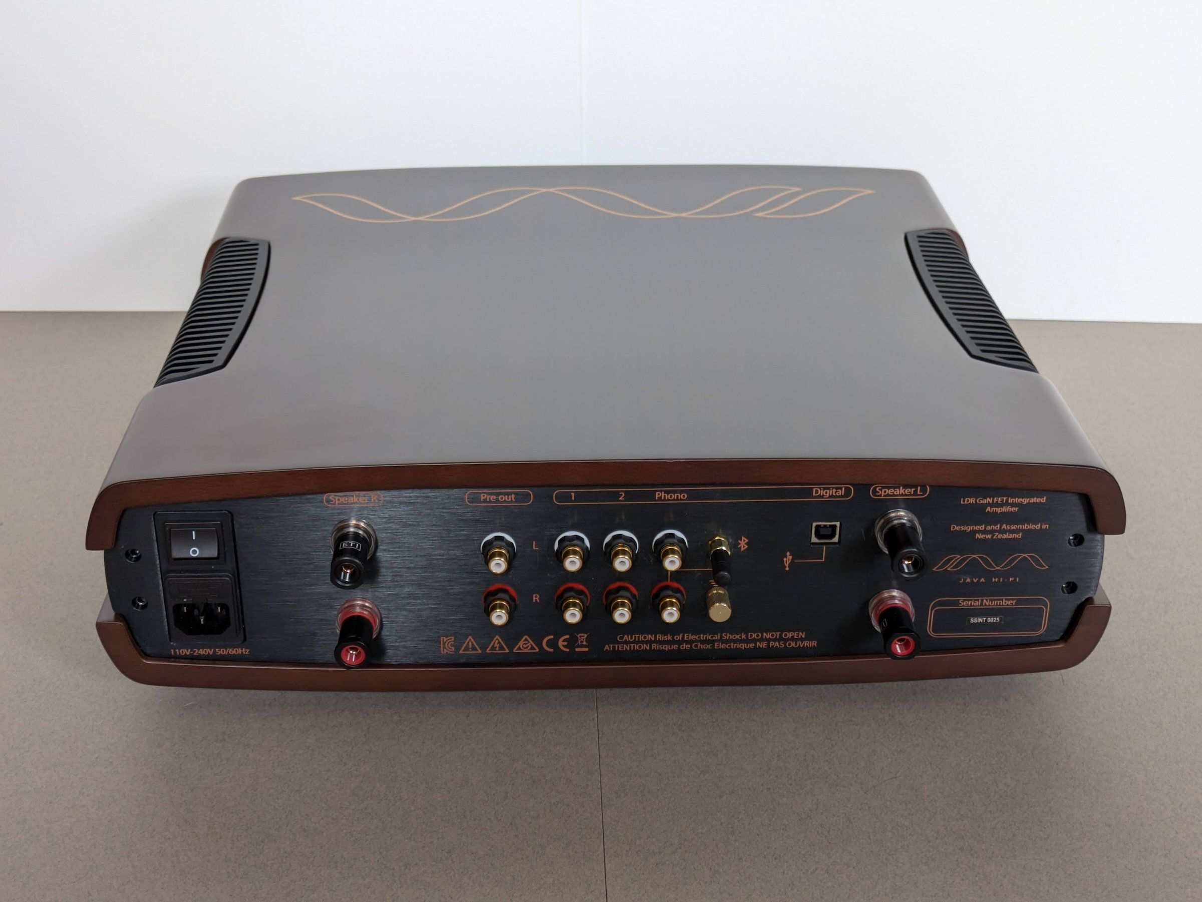

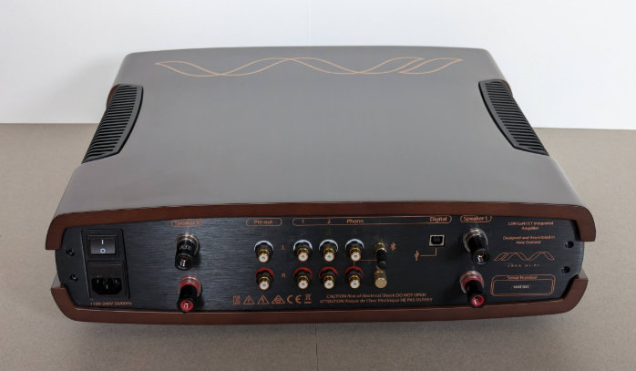

Pour ce qui est de l'aspect pratique, le Java Single Shot revendique une puissance de 2 x 200 watts sous 8 ohms et de 2 x 400 watts sous 4 ohms. Son dos accueille deux entrées Ligne, une entrée phono MM, une entrée numérique USB et une petite antenne pour le Bluetooth AptX. Une prise casque est en outre disponible en façade. Tout cela est assez spartiate, mais suffisant et polyvalent.

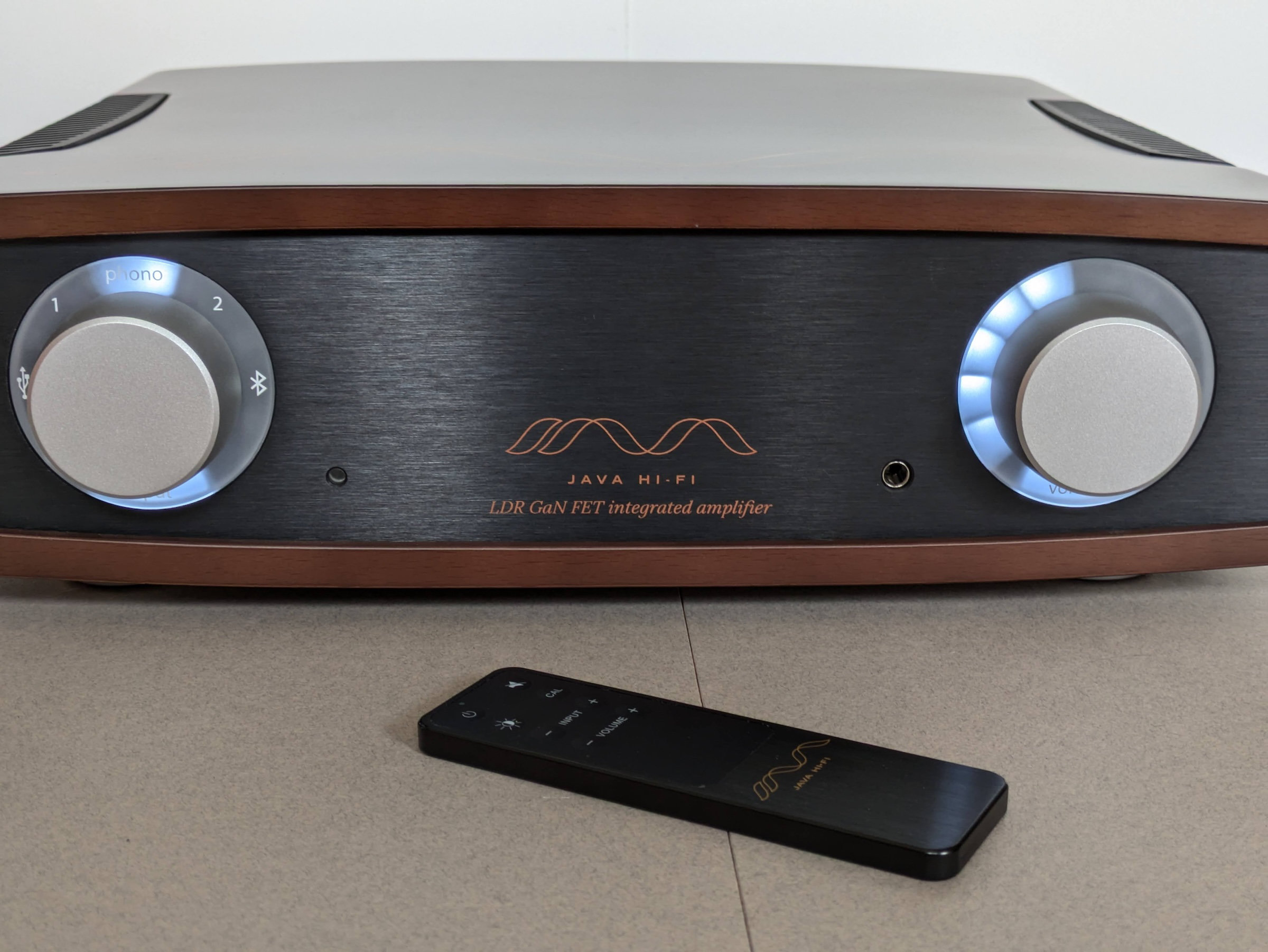

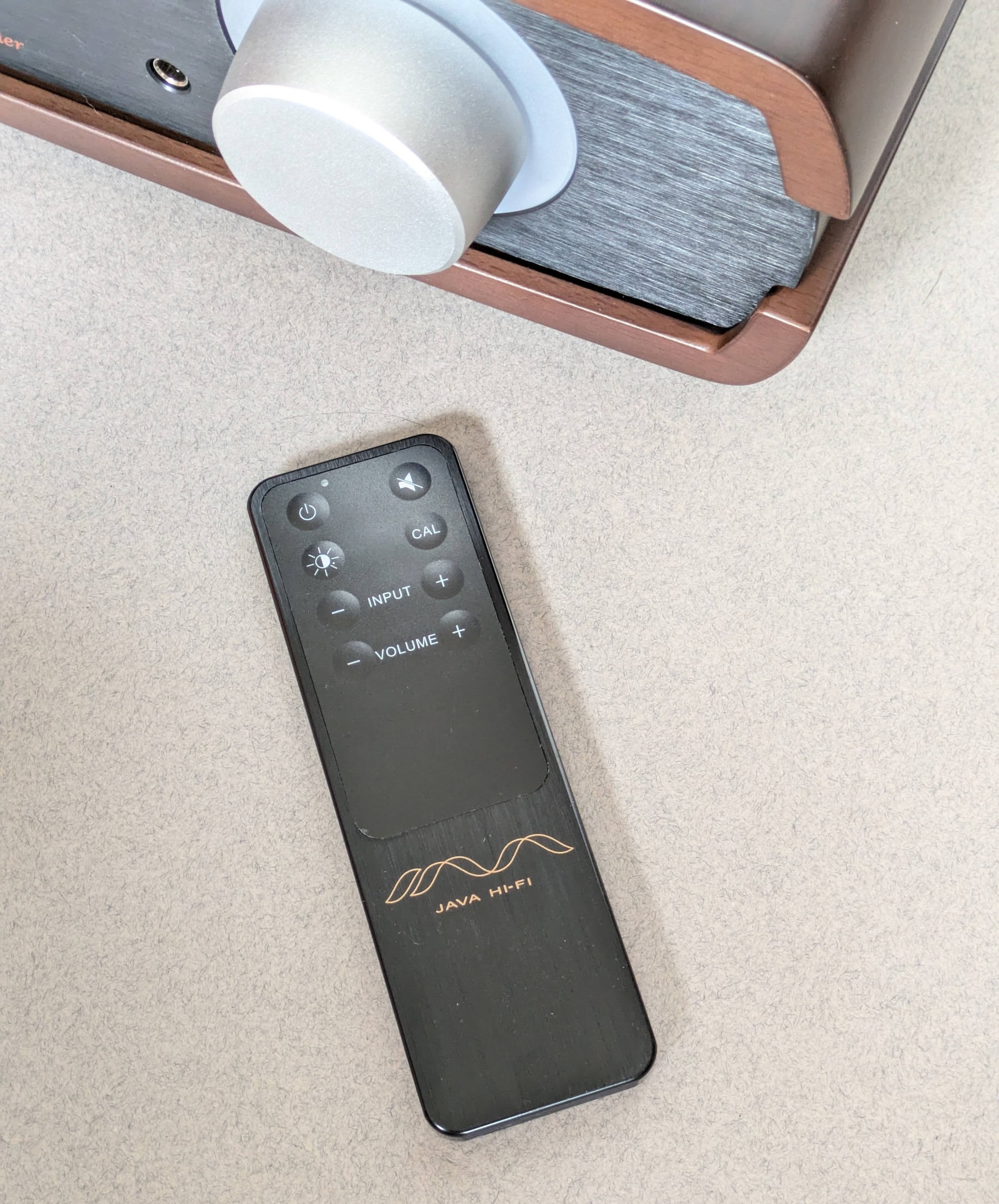

Du côté des commandes, on retrouve la même simplicité avec un interrupteur à l'arrière et deux grosses roues codeuses en façade, l'une pour la sélection de la source, l'autre pour le réglage du volume. Une télécommande est également fournie.

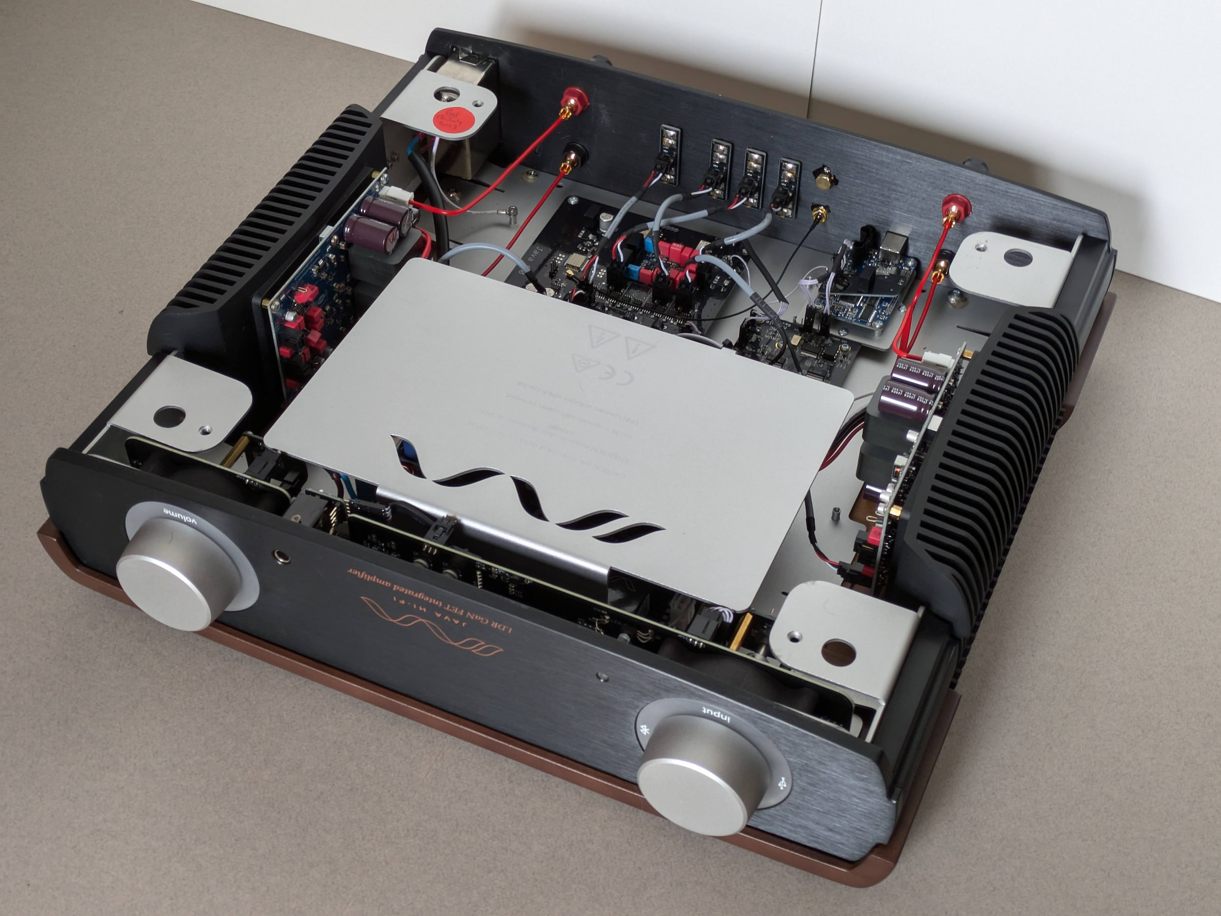

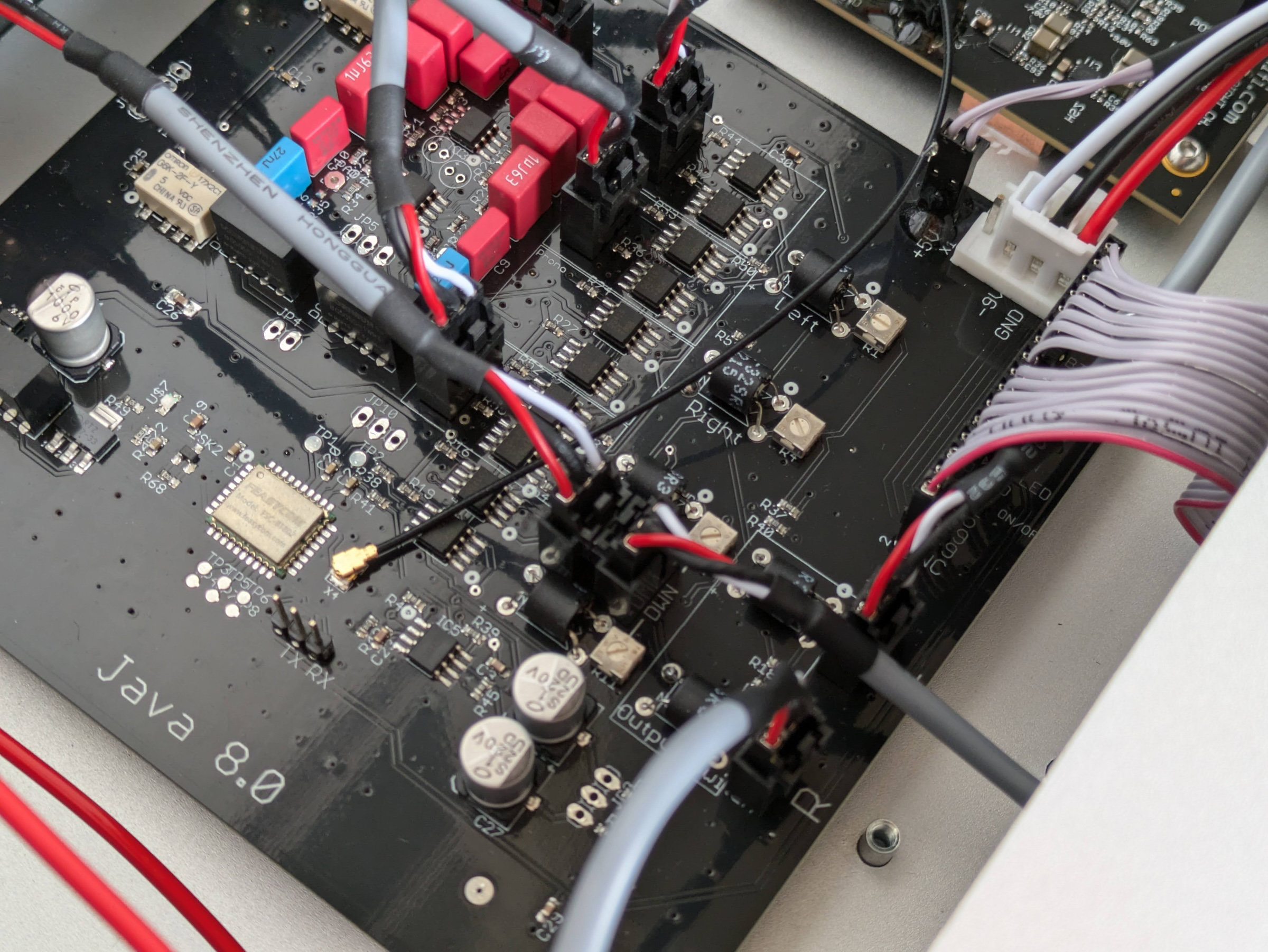

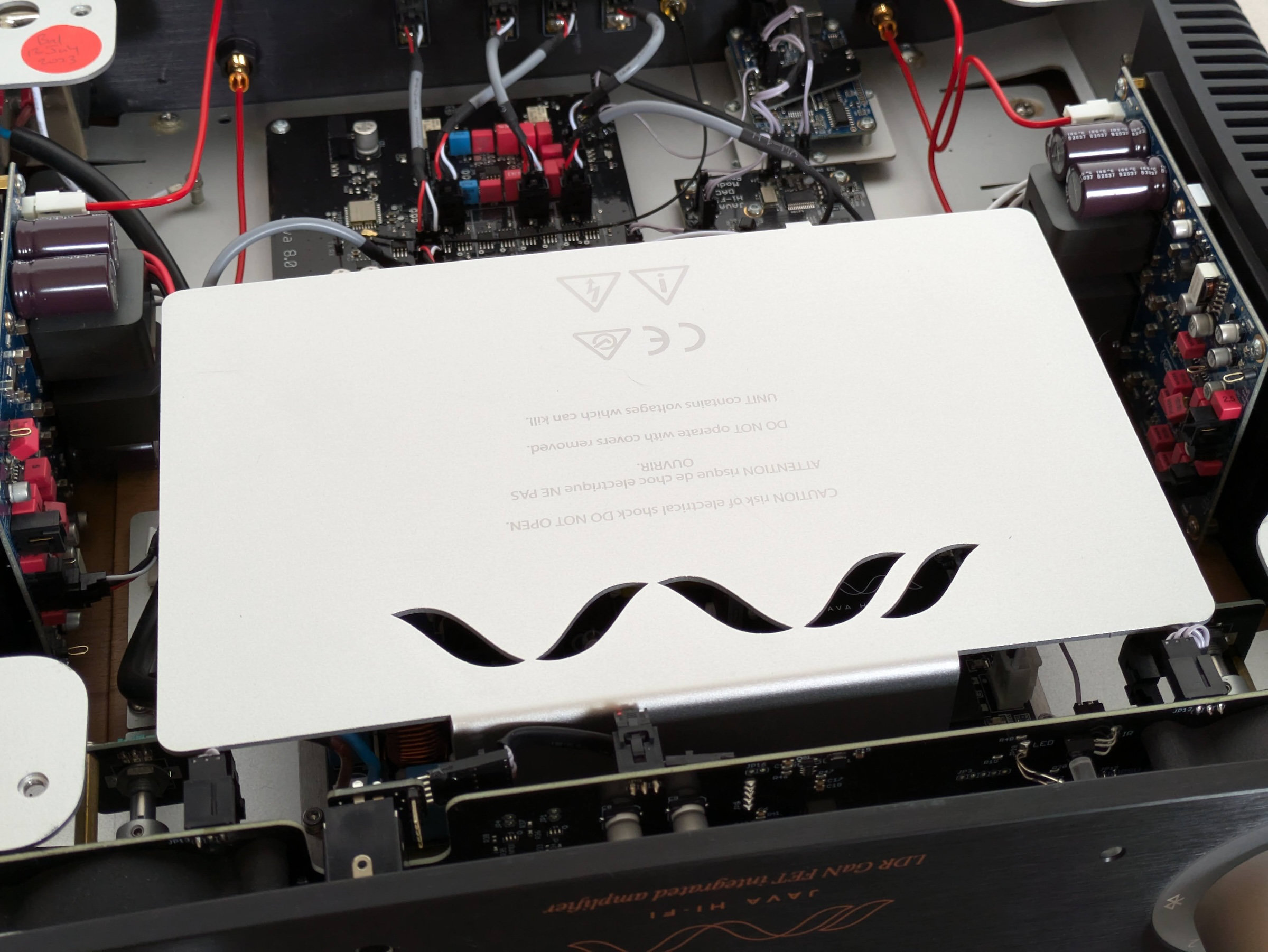

L'appareil adopte une architecture particulière pour minimiser les vibrations. Chacun de ses quatre gros pieds en métal dispose d'un patin annulaire en silicone et il est fixé au châssis par le biais d'un gros silentbloc en caoutchouc. À l'intérieur, l'alimentation à découpage, placée derrière un panneau métallique de blindage, et les étages d'entrée sont accrochés tête en bas, au plafond. La section DAC utilise deux puces Burr-Brown PCM1794 (24 bits/192 kHz). Le préampli intégré proprement dit est de type LDR (Light Dependent Resistor). Il n'a pas de gain. Il est donc passif et utilise un contrôle par la lumière par le biais d'optocoupleurs afin d'avoir un minimum de composants électroniques sur le trajet du signal. Ce circuit est à l'origine de la marque Java Hi-Fi. Avant de la lancer, son créateur a en effet commencé par commercialiser un préampli LDR en kit.

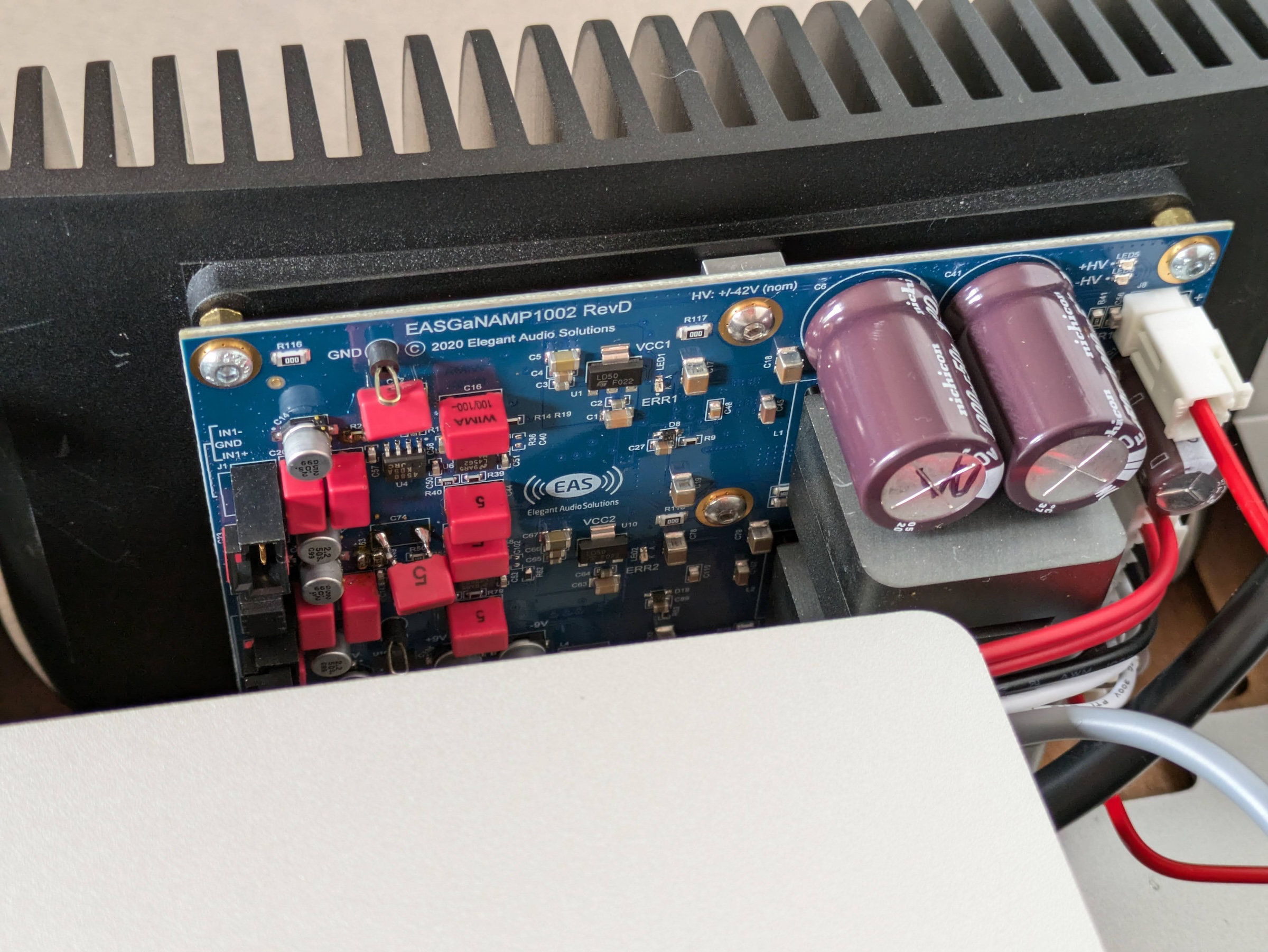

L'autre grosse originalité technique du Java Single Shot tient dans ses deux modules de puissance placés chacun au niveau des grilles latérales à ailettes. Il s'agit de modèles GaNAMP1002 de la marque EAS (Elegant Audio Solutions). Travaillant en classe D, ils ont la particularité d'employer des transistors GaN FET qui ont pour avantage de présenter un temps de réponse extrêmement court.
