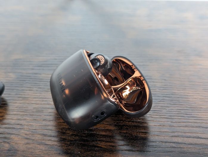

Des habillages cuivrés pour tenter de se démarquer, mais une forme classique
Par leurs quelques habillages cuivrés, les Creative Aurvana Ace 2 tentent de détourner l'attention de leur forme d'un immense classicisme. Ces écouteurs adoptent un format semi-intra à tige tout ce qu’il y a de plus standard (similaire à celui des Apple AirPods). Quant à la boîte de charge, malgré une certaine élégance, elle ne brille pas par sa qualité de fabrication.

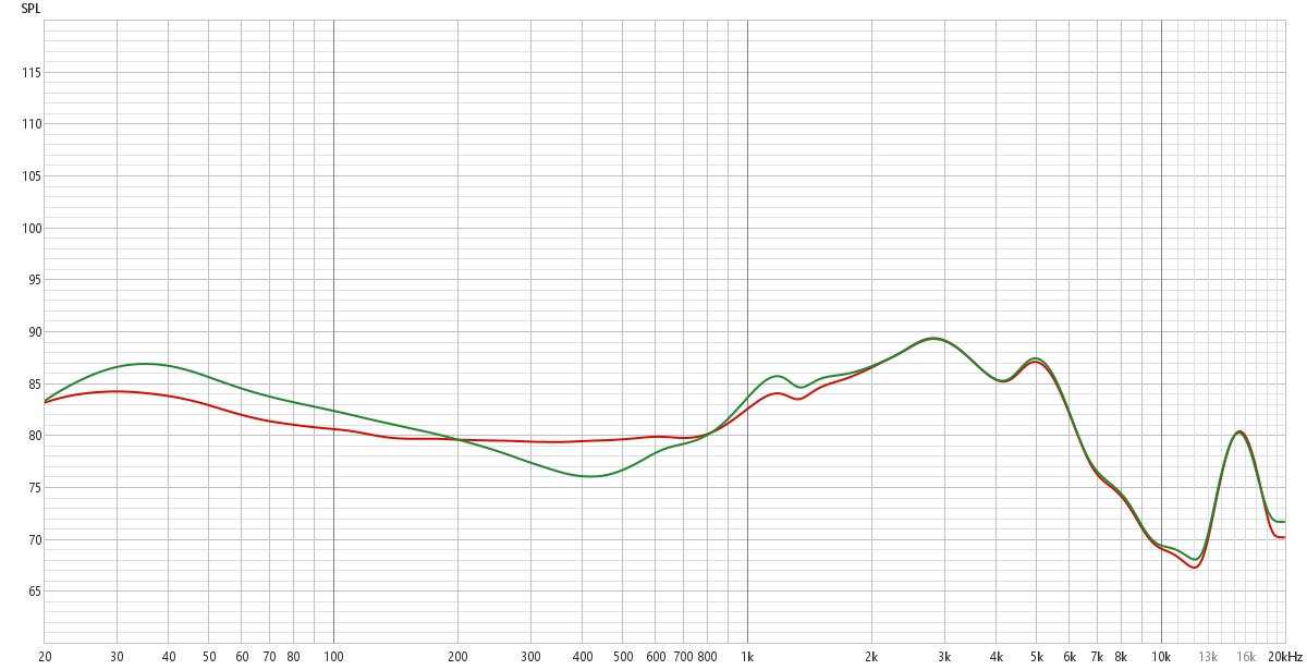

Creative Aurvana Ace 2 Réponse en fréquence
Ci-dessus, réponse en fréquences (non compensée) des Aurvana Ace 2. En vert, réponse avec ANC. En rouge, sans ANC.

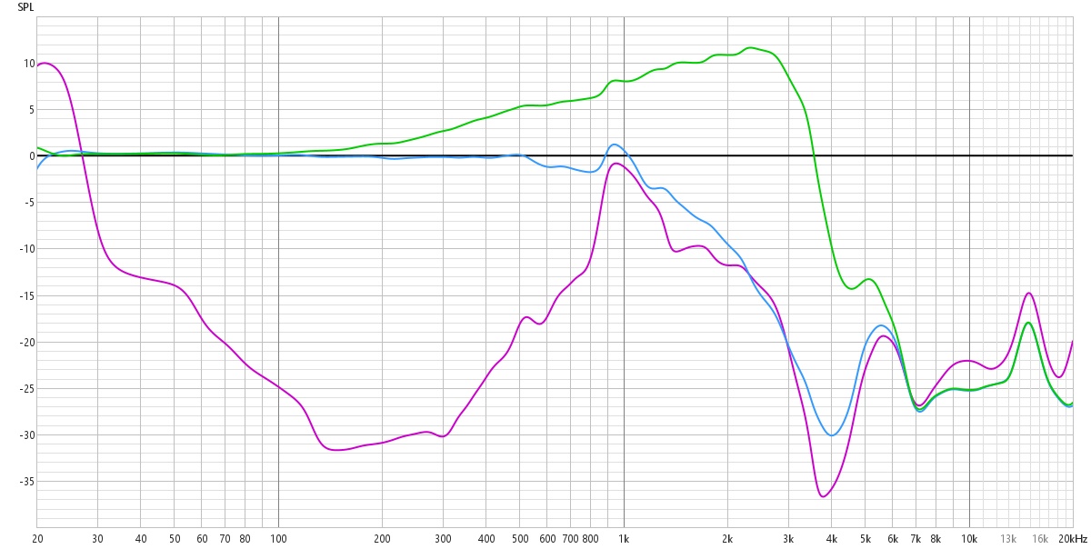

Creative Aurvana Ace 2 ANC
Ci-dessus, mesure de l'isolation active. En noir, signal témoin normalisé à 0 dB. En violet, avec ANC. En bleu, isolation passive. En vert, retour sonore.
