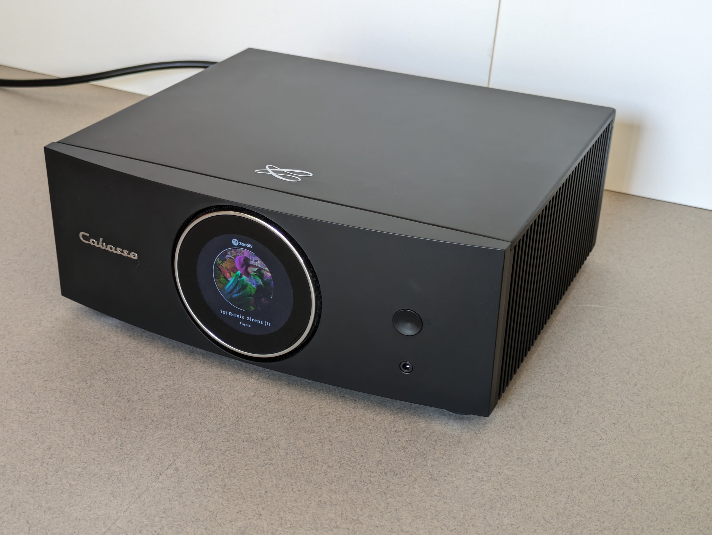

De par son format compact et ramassé, son design épuré, le Cabasse Abyss pourrait être un énième concurrent des modèles phares de l'audio multiroom que sont le Sonos Amp et le Bluesound Powernode. Mais il s'en détache par une approche qui paraît d'emblée un peu plus haut de gamme et qui se matérialise par un bel afficheur tactile formant comme un œil cyclopéen au centre de sa façade.

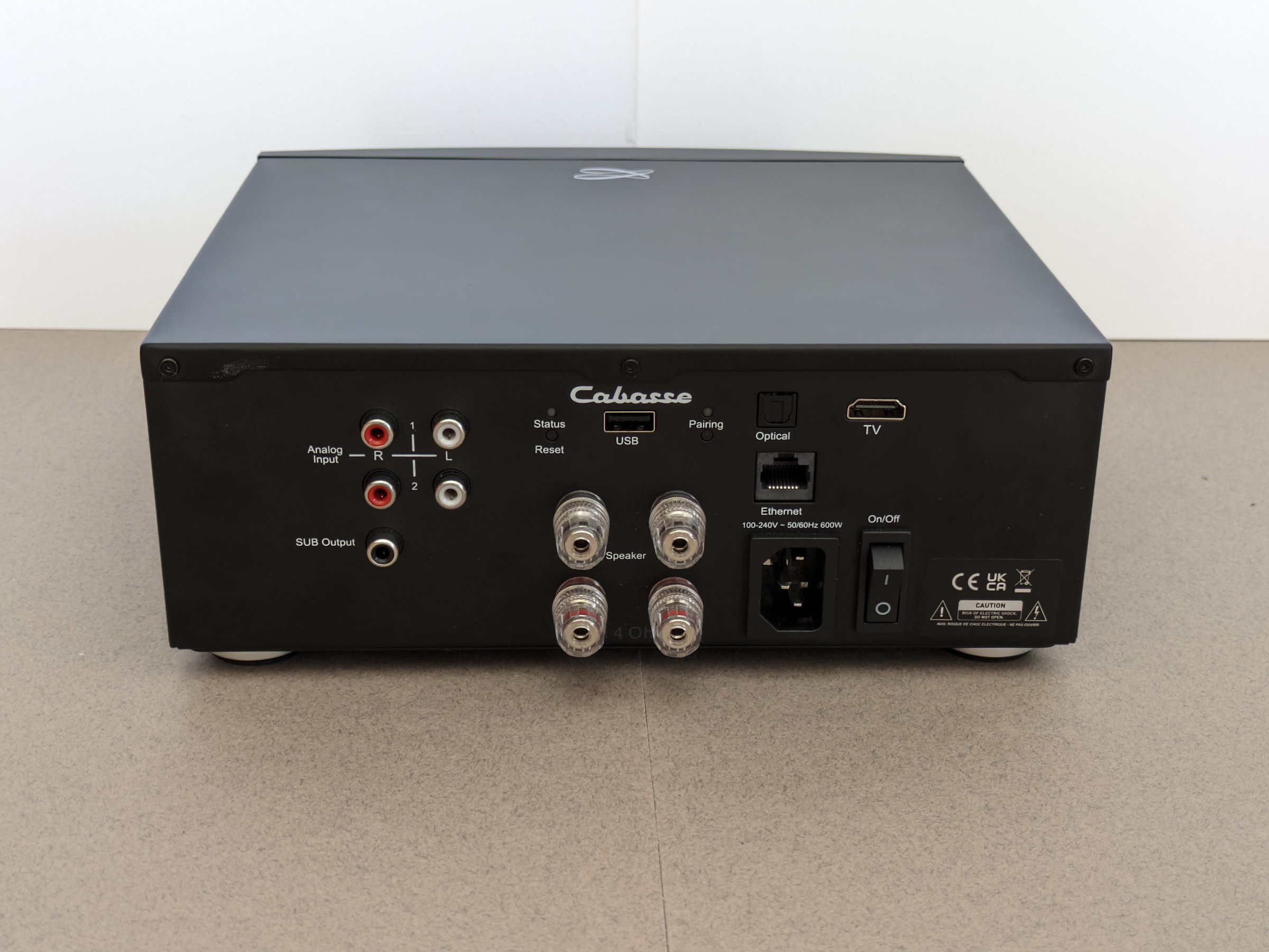

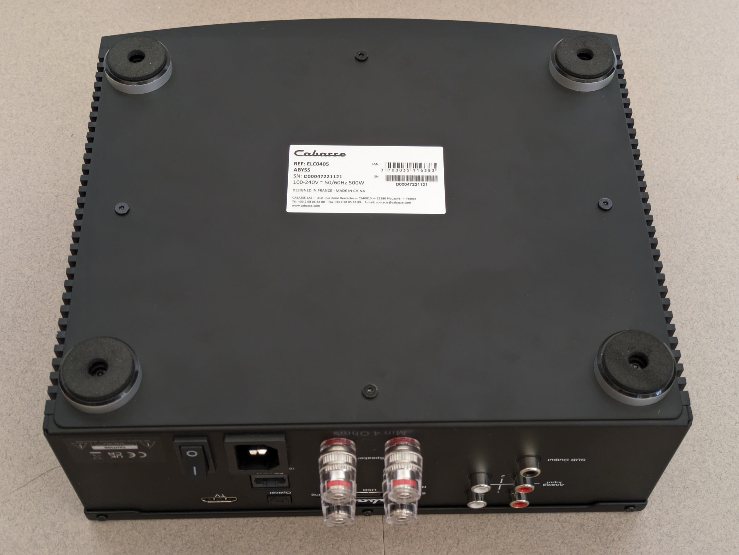

Le Cabasse Abyss se connecte au réseau en WiFi ou par Ethernet. Il possède une liaison Bluetooth, un port USB pour un périphérique de stockage externe, deux entrées analogiques sur RCA et une numérique optique. Une entrée numérique coaxiale supplémentaire aurait été bienvenue. Cabasse a préféré doter l’appareil d'un port HDMI, ce qui n'est pas plus mal puisque cela permet de le brancher sur le port HDMI ARC d'un téléviseur pour en retransmettre le son. En façade, une prise mini jack (3,5 mm) permet une écoute au casque et, à l'arrière, une sortie subwoofer est disponible pour coupler un caisson de grave.

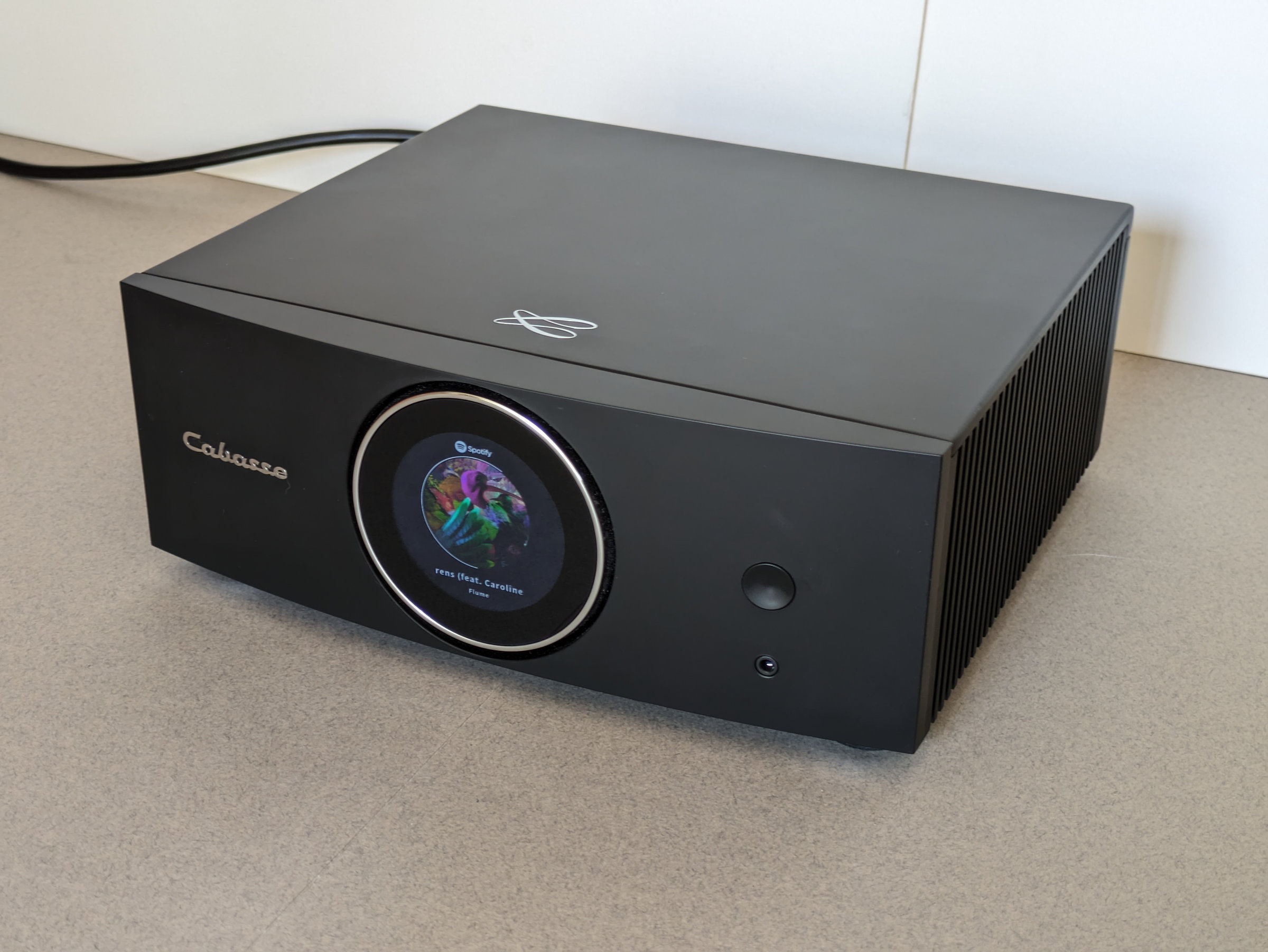

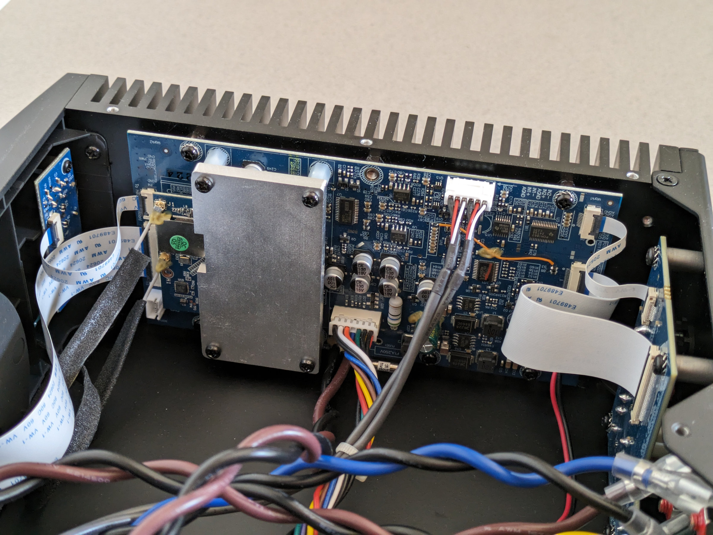

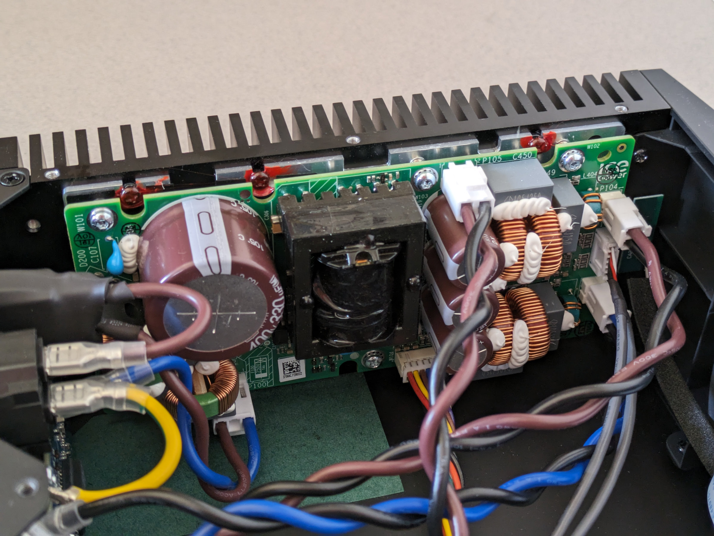

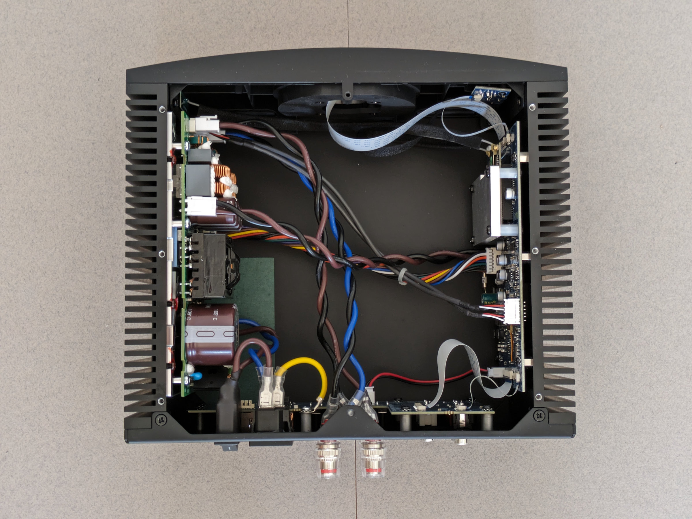

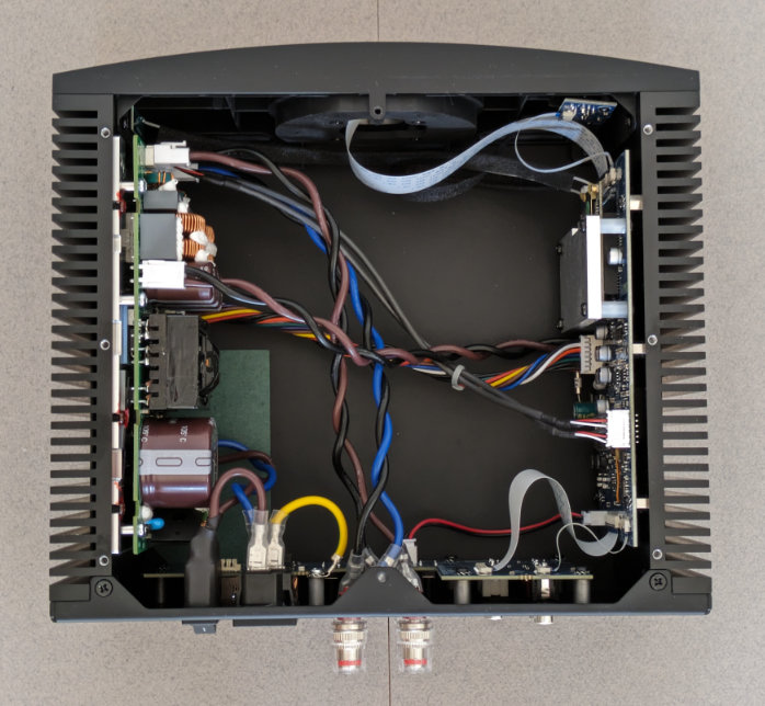

Le Cabasse Abyss jouit d'une finition bien léchée et dispose d'un solide boîtier constitué en partie de panneaux en fonte avec une façade en matériau synthétique bombée et des flancs à ailettes jouant le rôle de dissipateurs thermiques. Pour ses étages de puissance, Cabasse a choisi un module d'amplification ICEpower travaillant en classe D. À l'intérieur du châssis, dont les circuits sont bien aérés, ce module prend place sur un des flancs tandis que tous les circuits de gestion sont installés sur le flanc opposé. Il s'agit d'un module 200AS2 délivrant 2 x 80 watts sous 8 ohms en régime continu et pouvant monter en régime dynamique jusqu'à 120 watts sous 8 ohms et 215 watts sous 4 ohms par canal.

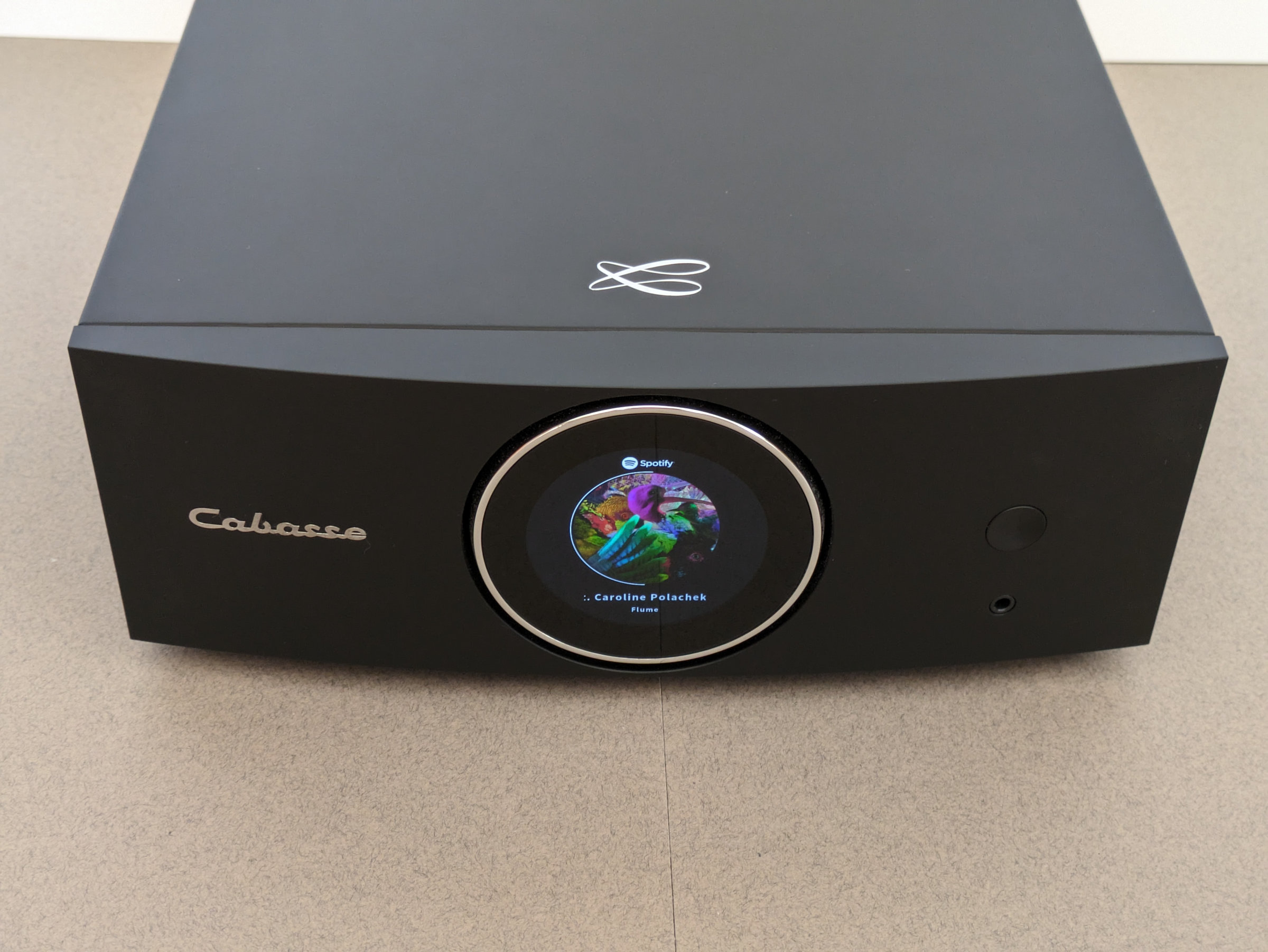

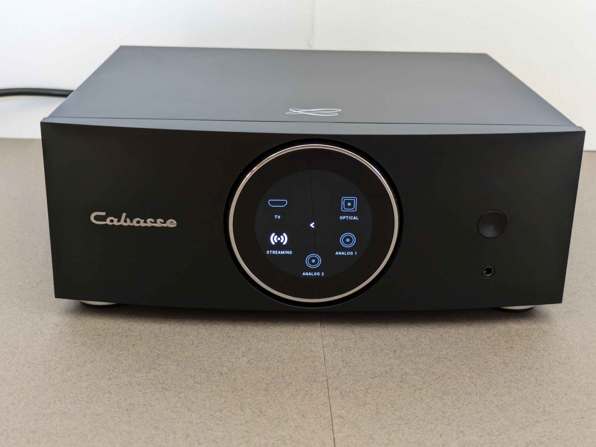

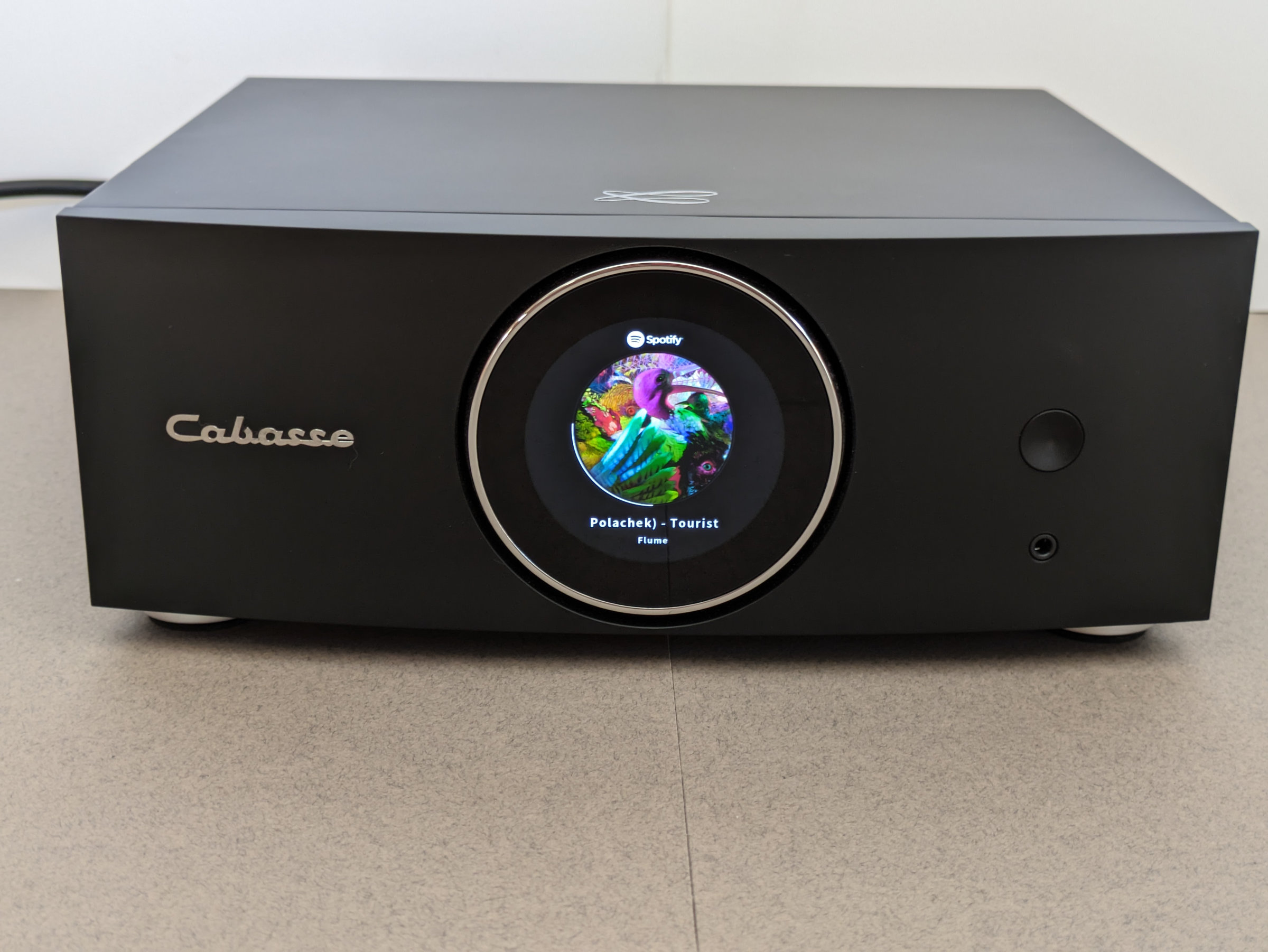

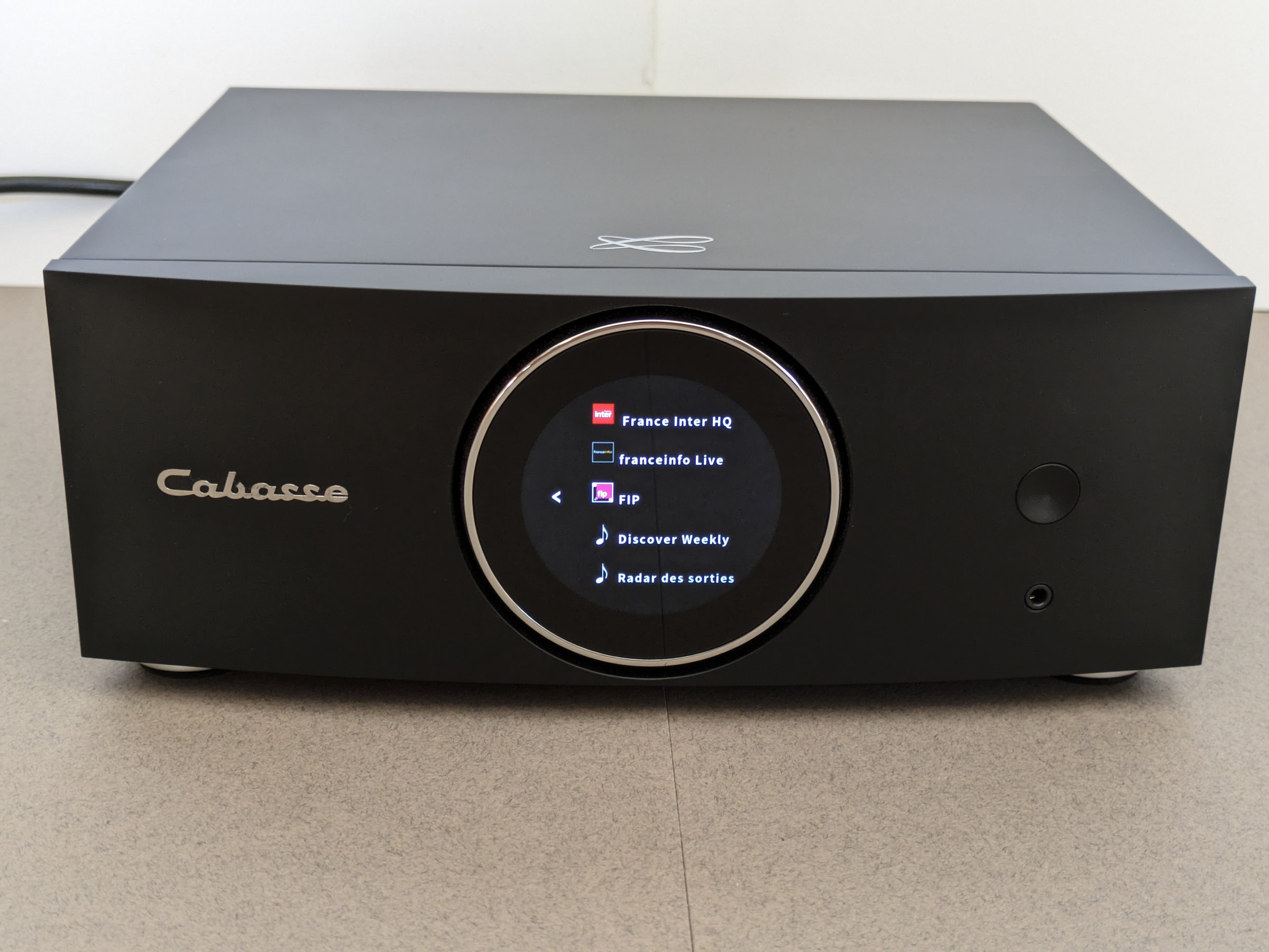

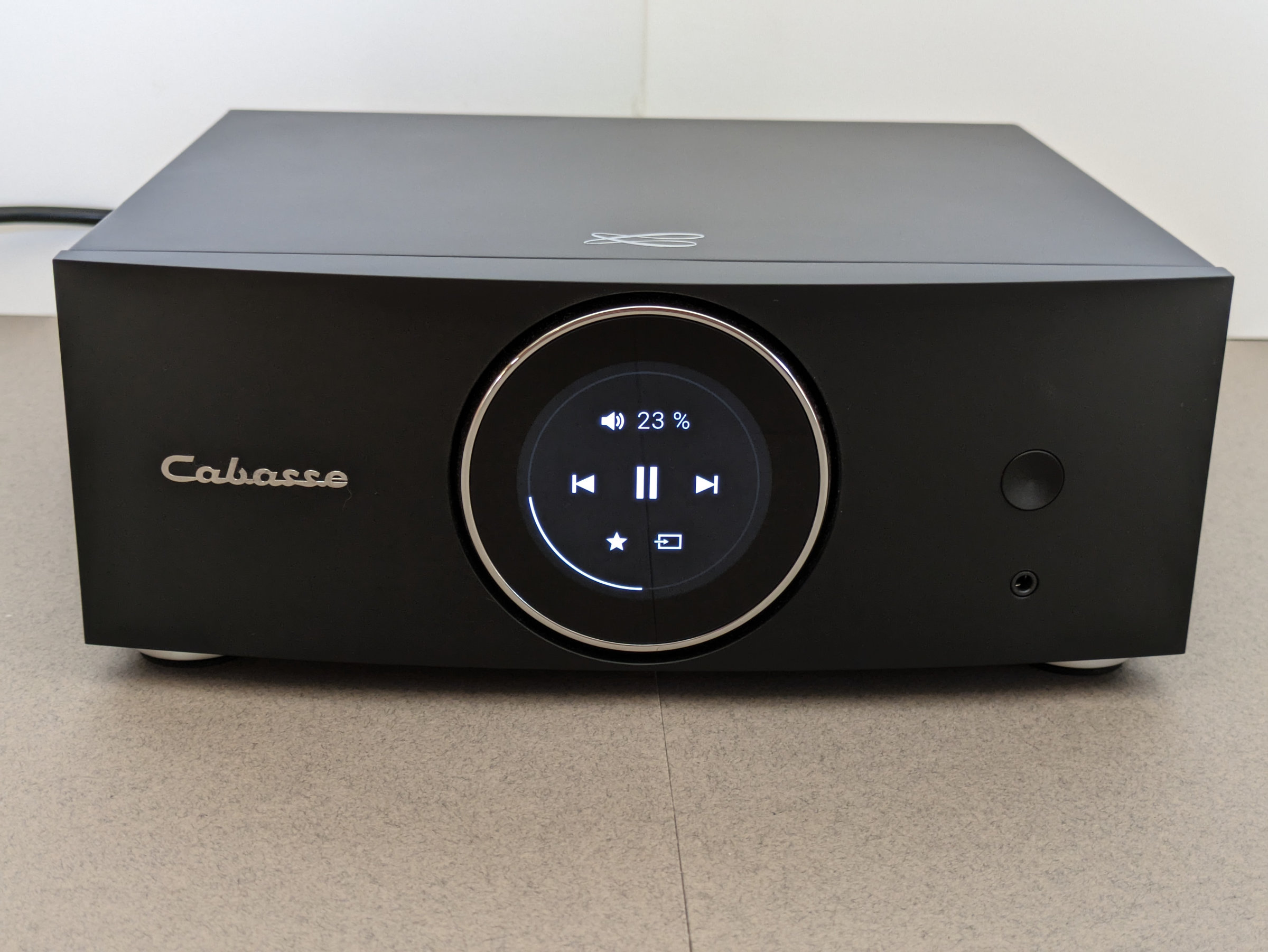

Les commandes en façade, de prime abord un peu énigmatiques, se révèlent d'une ergonomie qui devient vite intuitive. Le fin anneau chromé qui borde l'afficheur est rotatif. C'est le réglage de volume et il se manipule tout en douceur. Sur l'afficheur tactile central, on apprécie de voir le visuel de la musique en cours d'écoute, de pouvoir mettre la lecture en pause ou zapper de morceau, sélectionner la source, enregistrer et accéder directement à une présélection de cinq stations de radio ou playlists préférées.
